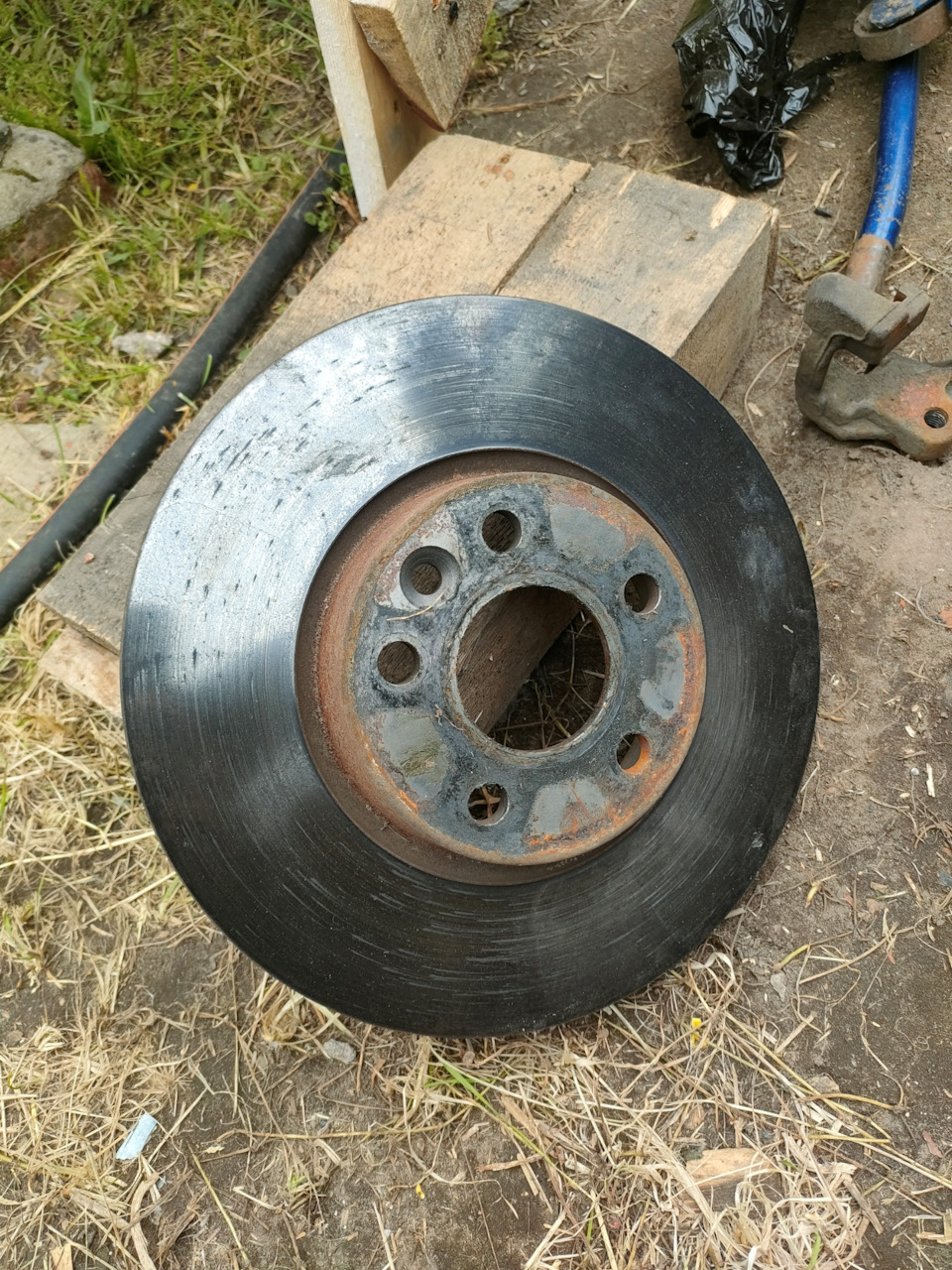

Сильно били диски. Уже и ездить было невозможно. Последние полгода закупался запчастями.

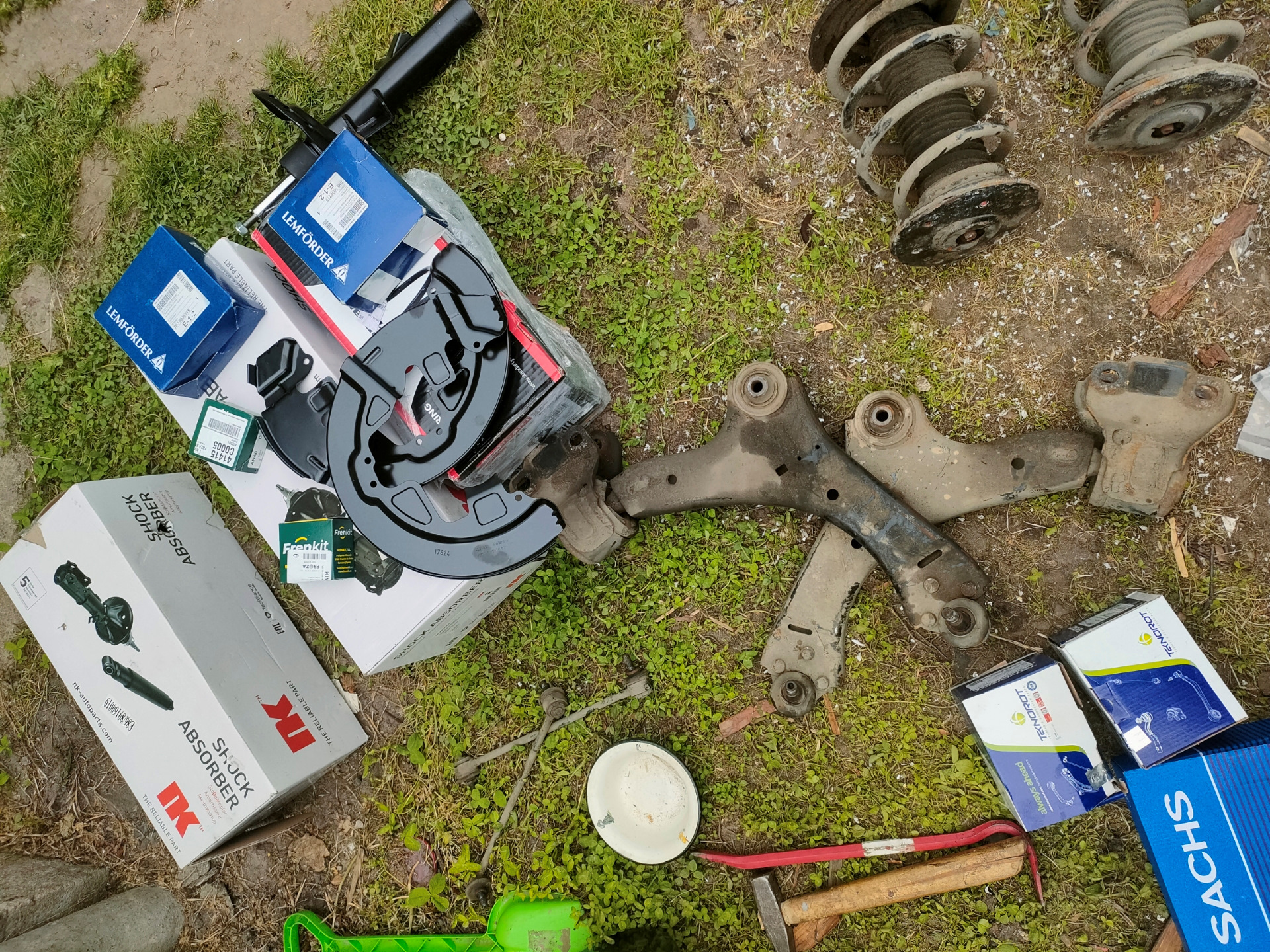

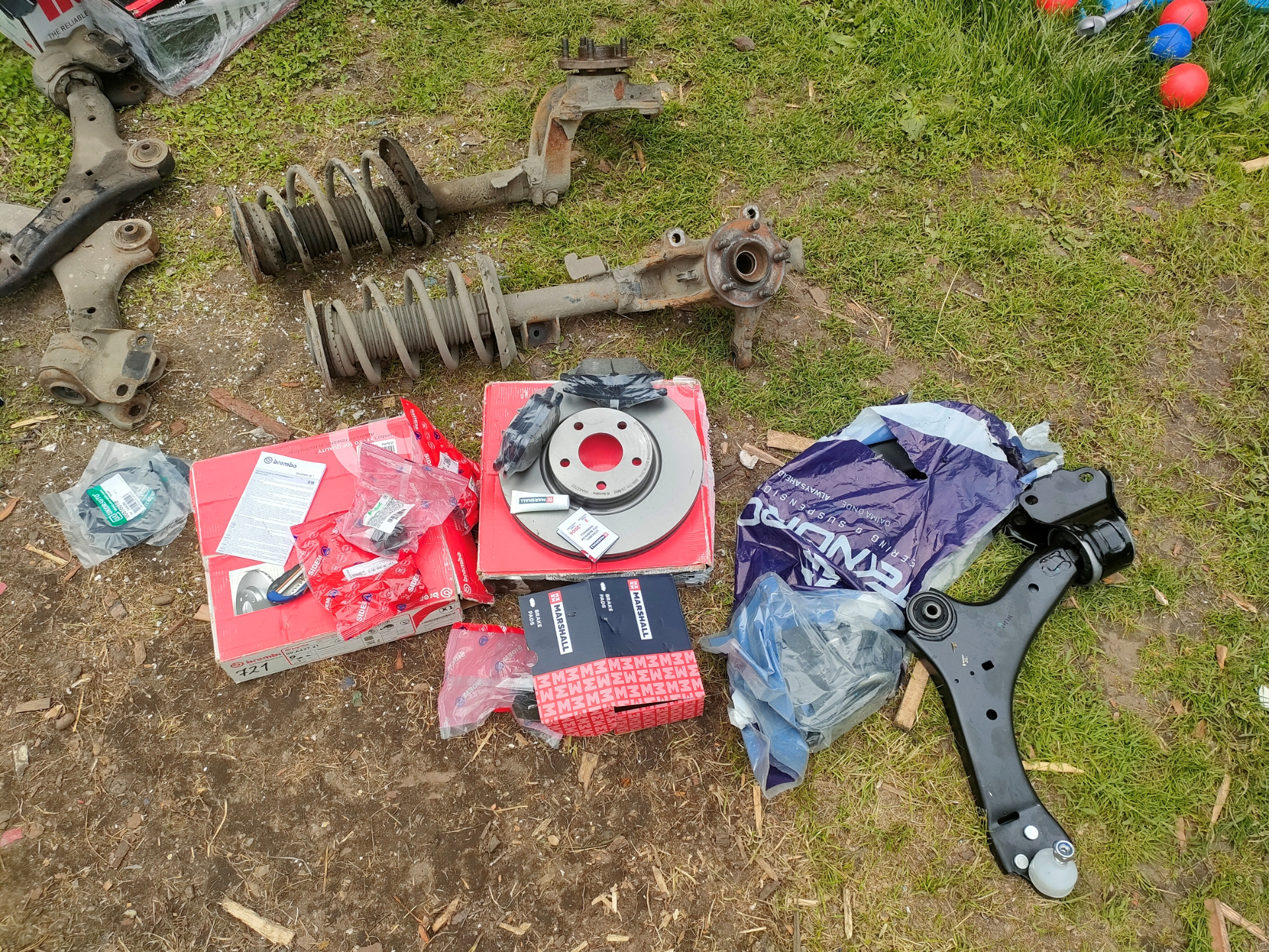

Были куплены привода CCL.
Сразу вскрыл пыльник подшипника, вымыл дихлофосом родкую смазку(которой было очень мало) и набил плотненько голубой от ВМП

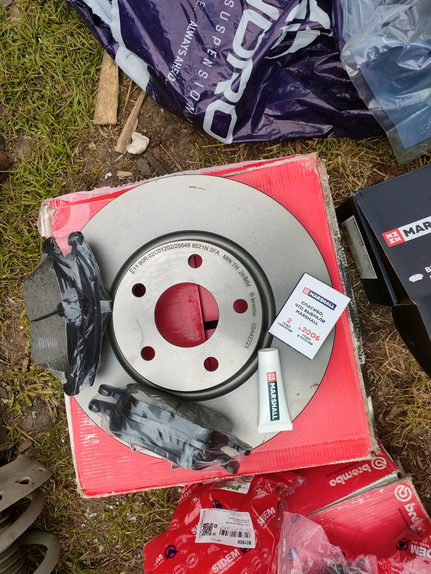

Далее колотки Marshall
резинки суппортов с пальцами FRENKIT

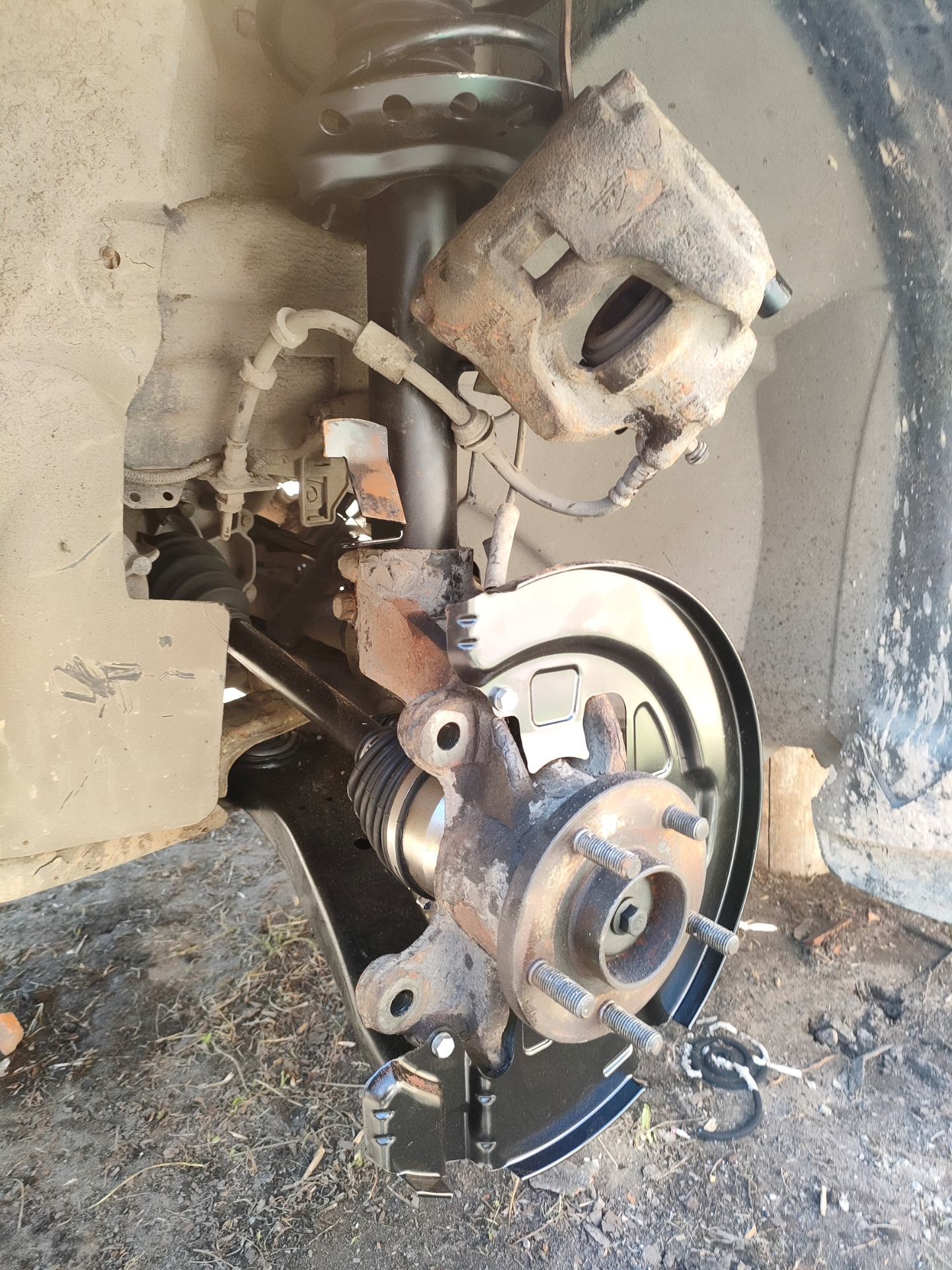

Защитные пыльники дисков от какого-то ЛэндрЁвера
Опорные подшипники LEMFORDER(из них тоже удалил родную смазку, которую пожадничал производитель и набил той же голубой)
Стойки NK

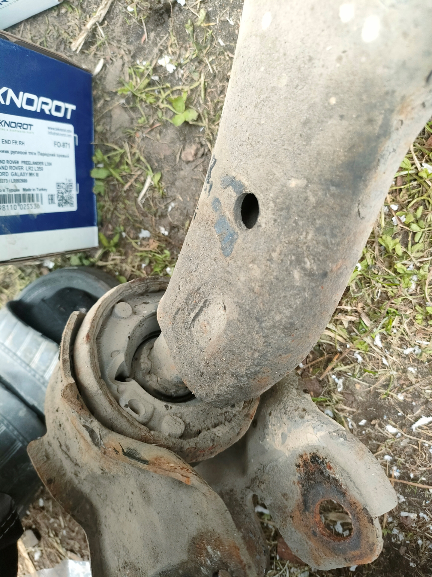

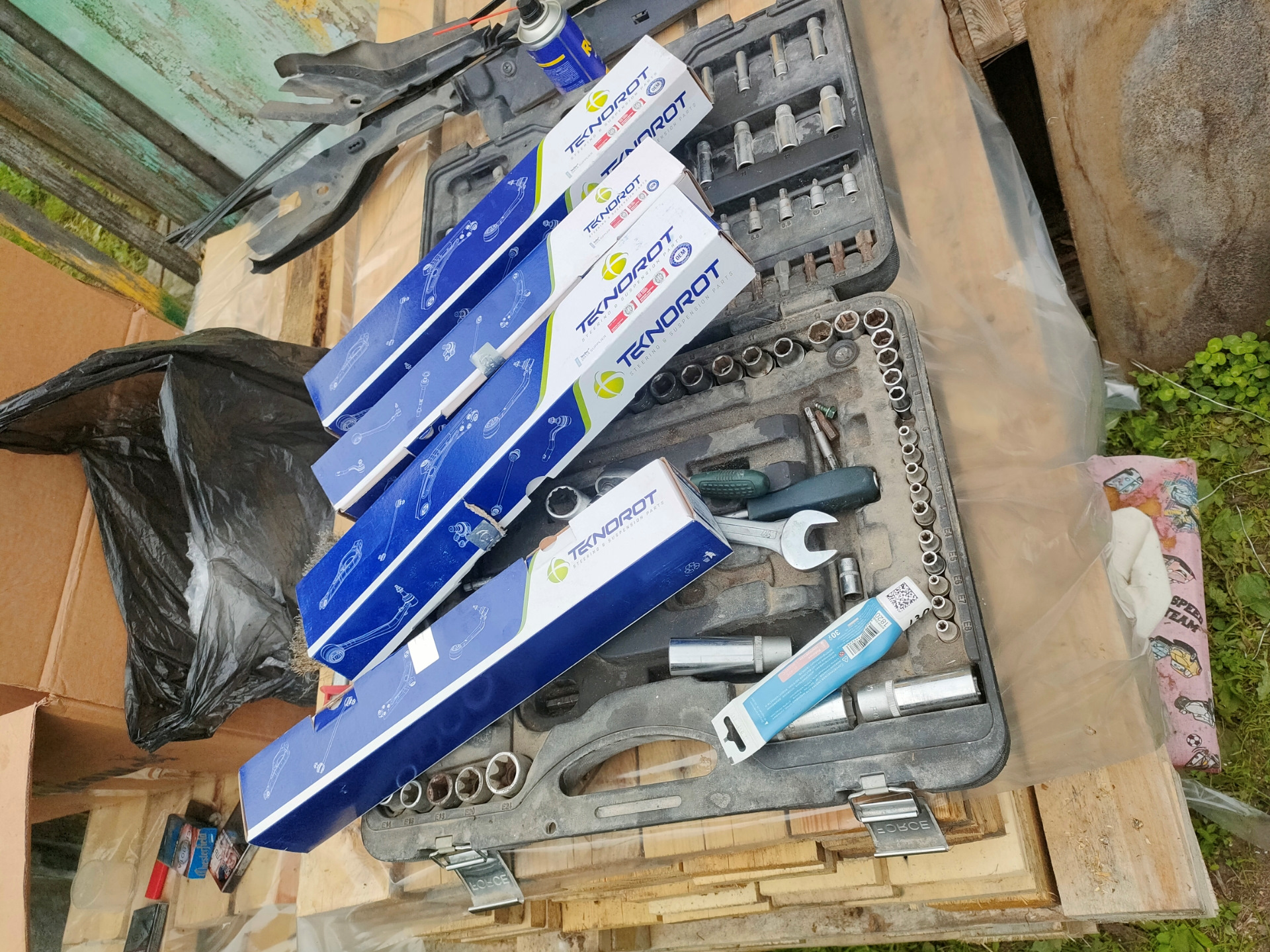

У TEKNOROTа купил стойки стабилизатора, рычаги, наконечники и тяги рулевой.

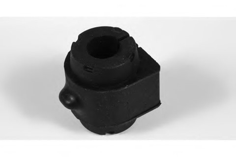

Сайлентблоки стабилизатора от SIDEM
Фордовские нижние проставки пружин.
Пружины Standard springs St110120f

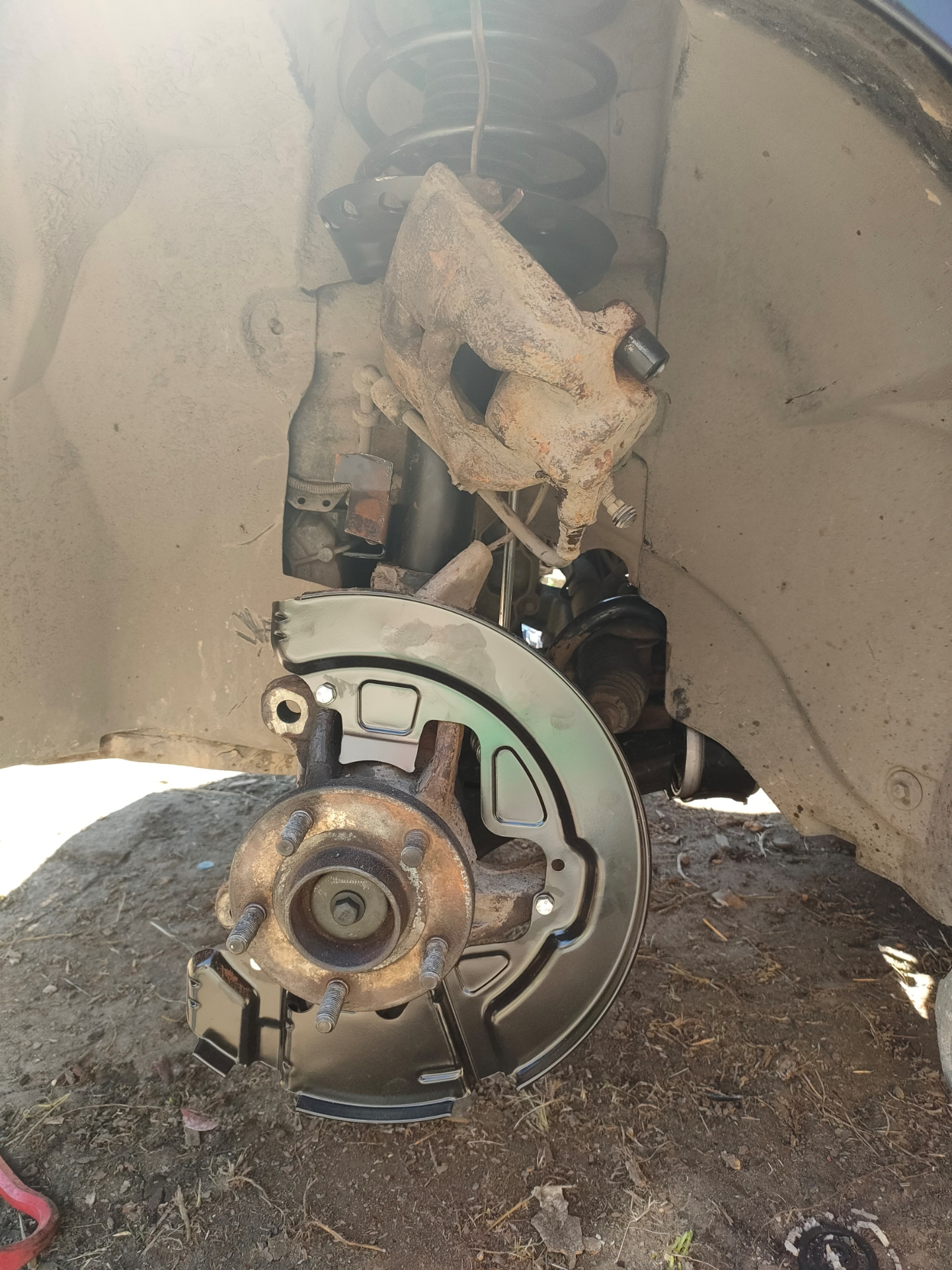

Ну и пошел всем известный процесс…

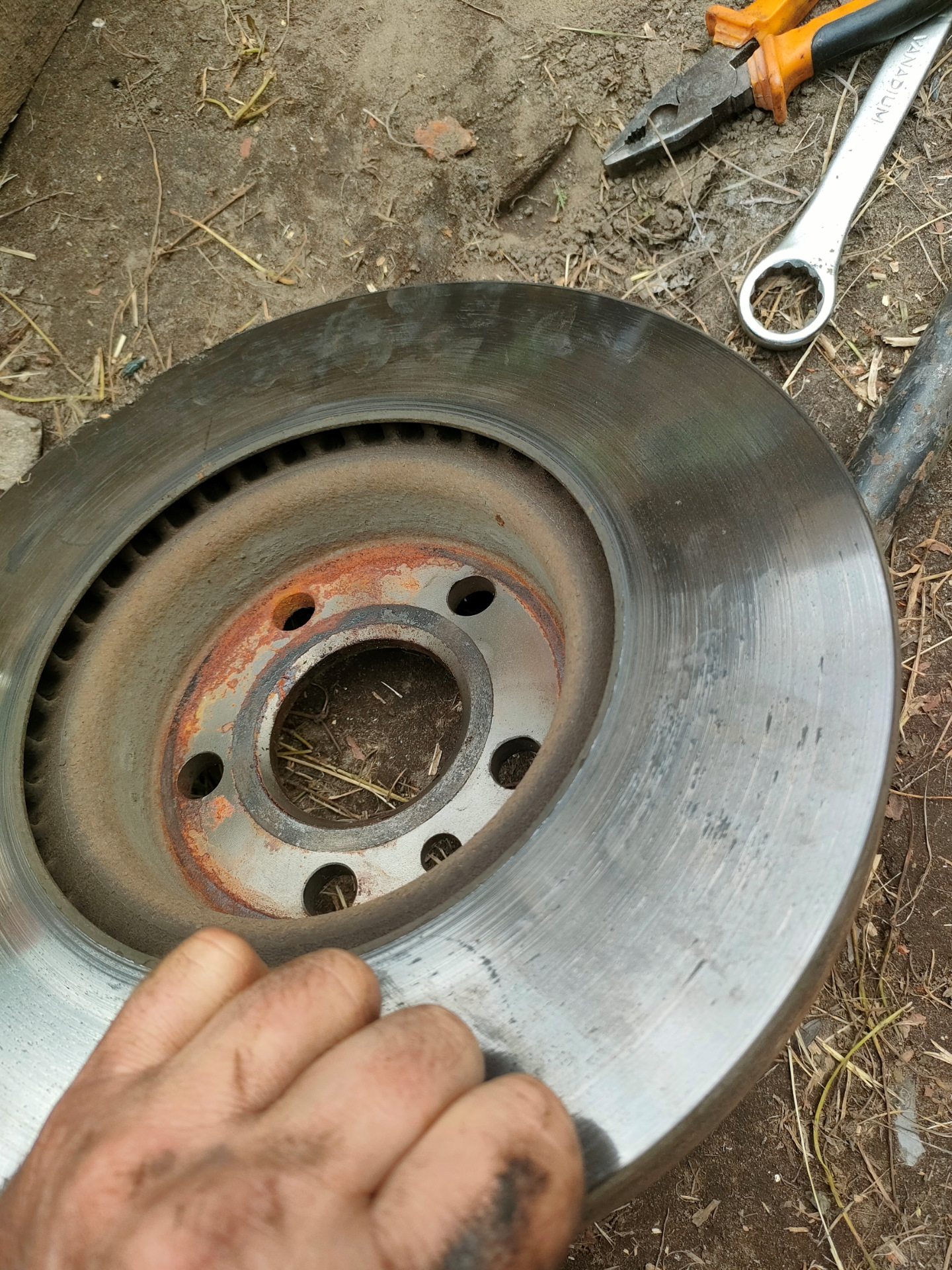

А вот и они…

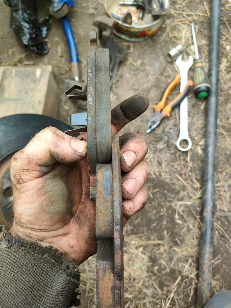

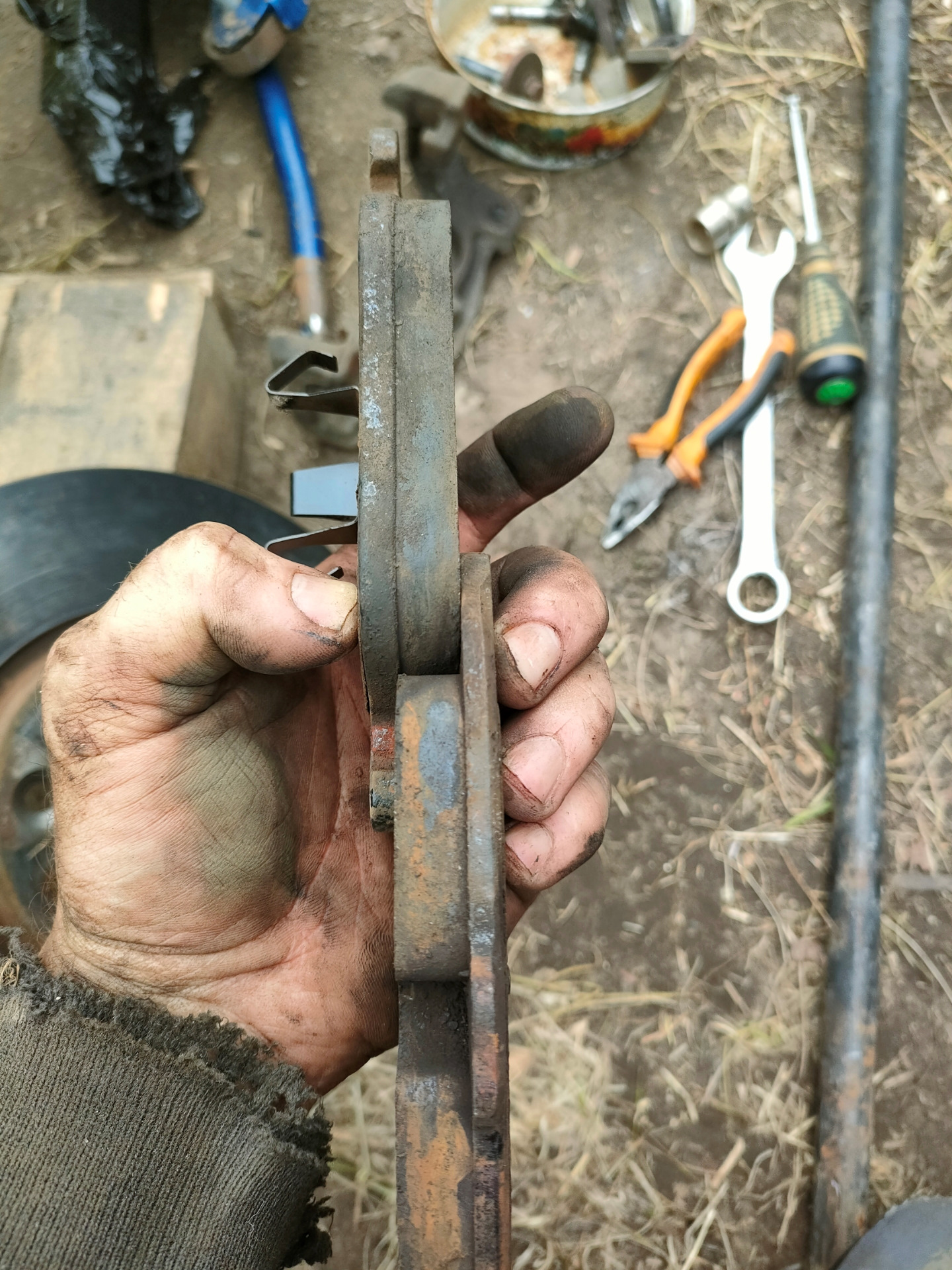

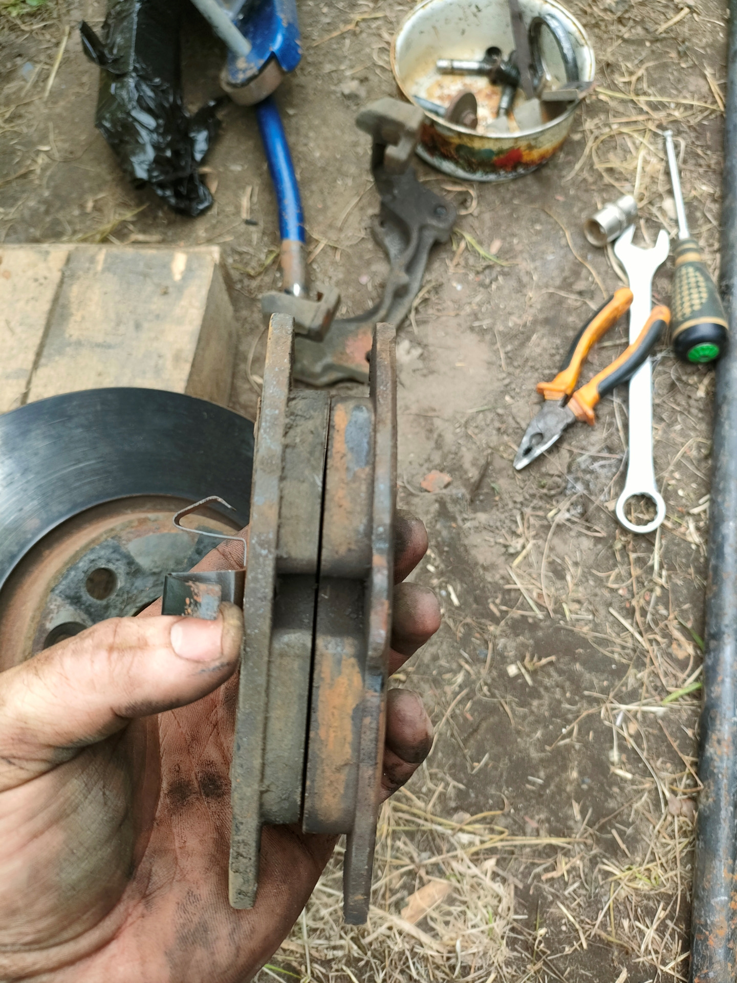

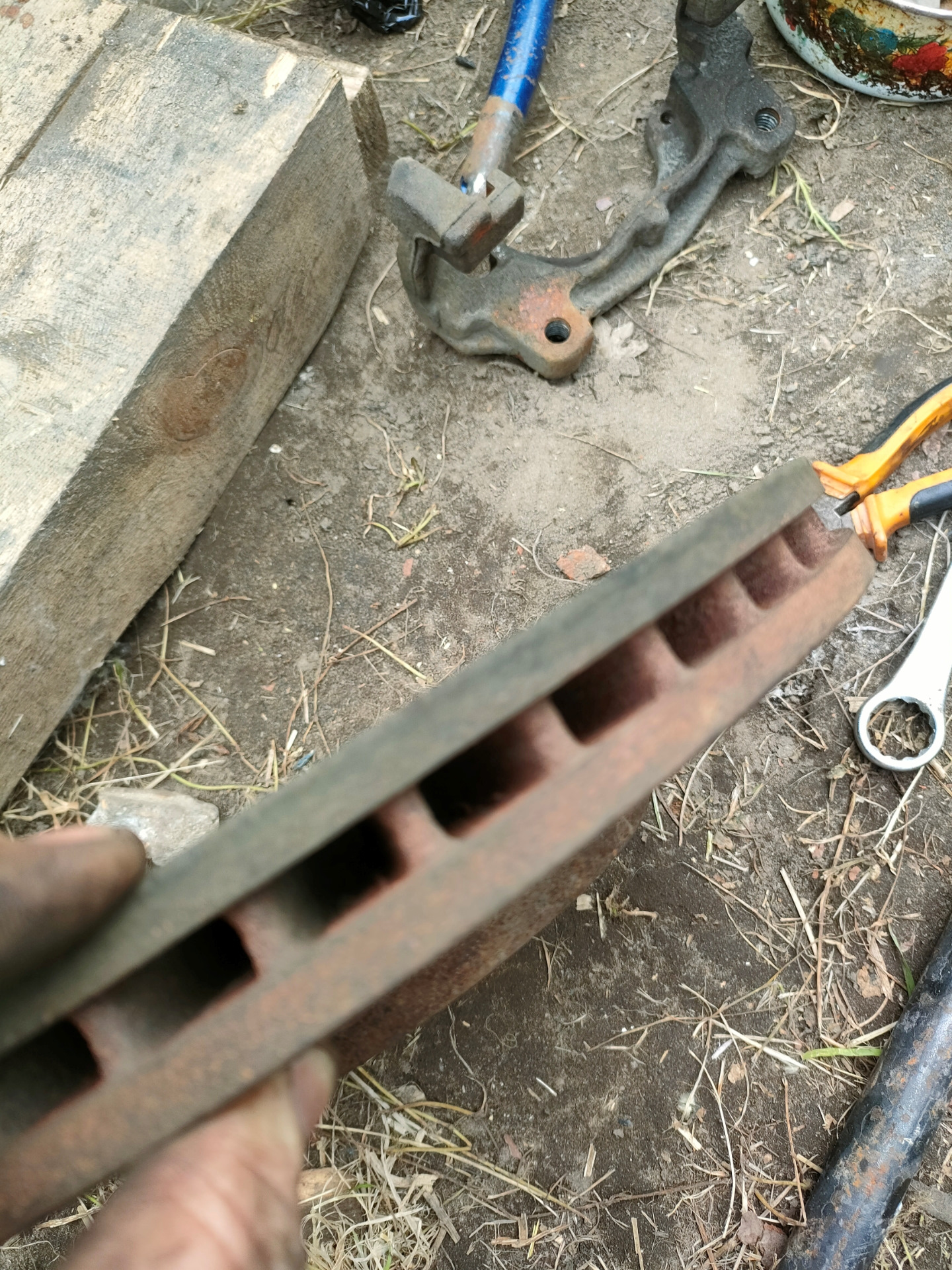

Hi-Q
Он же Sangsin Brake

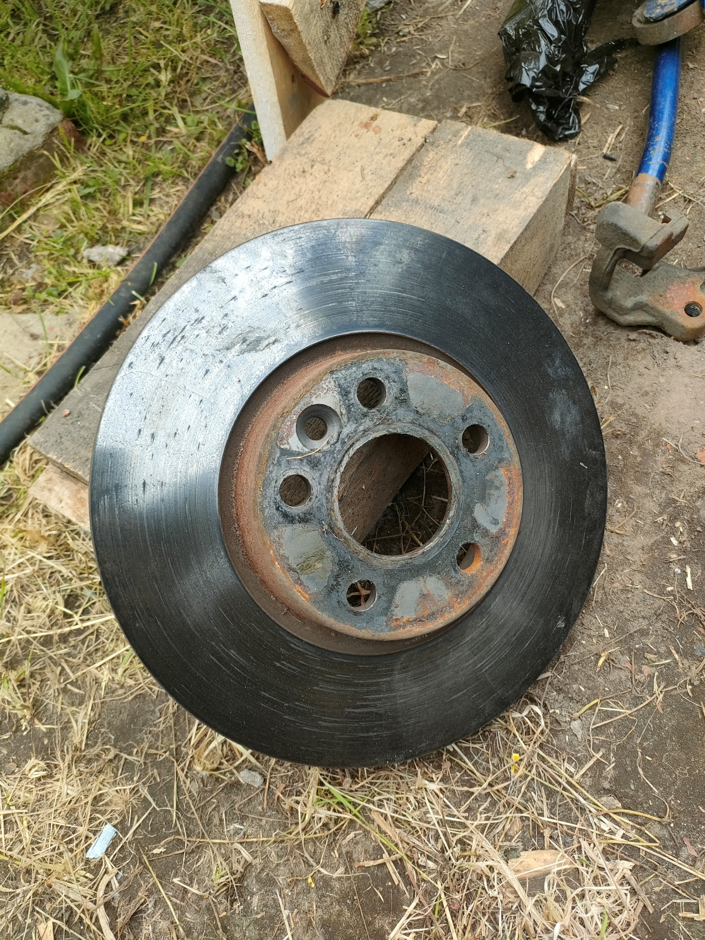

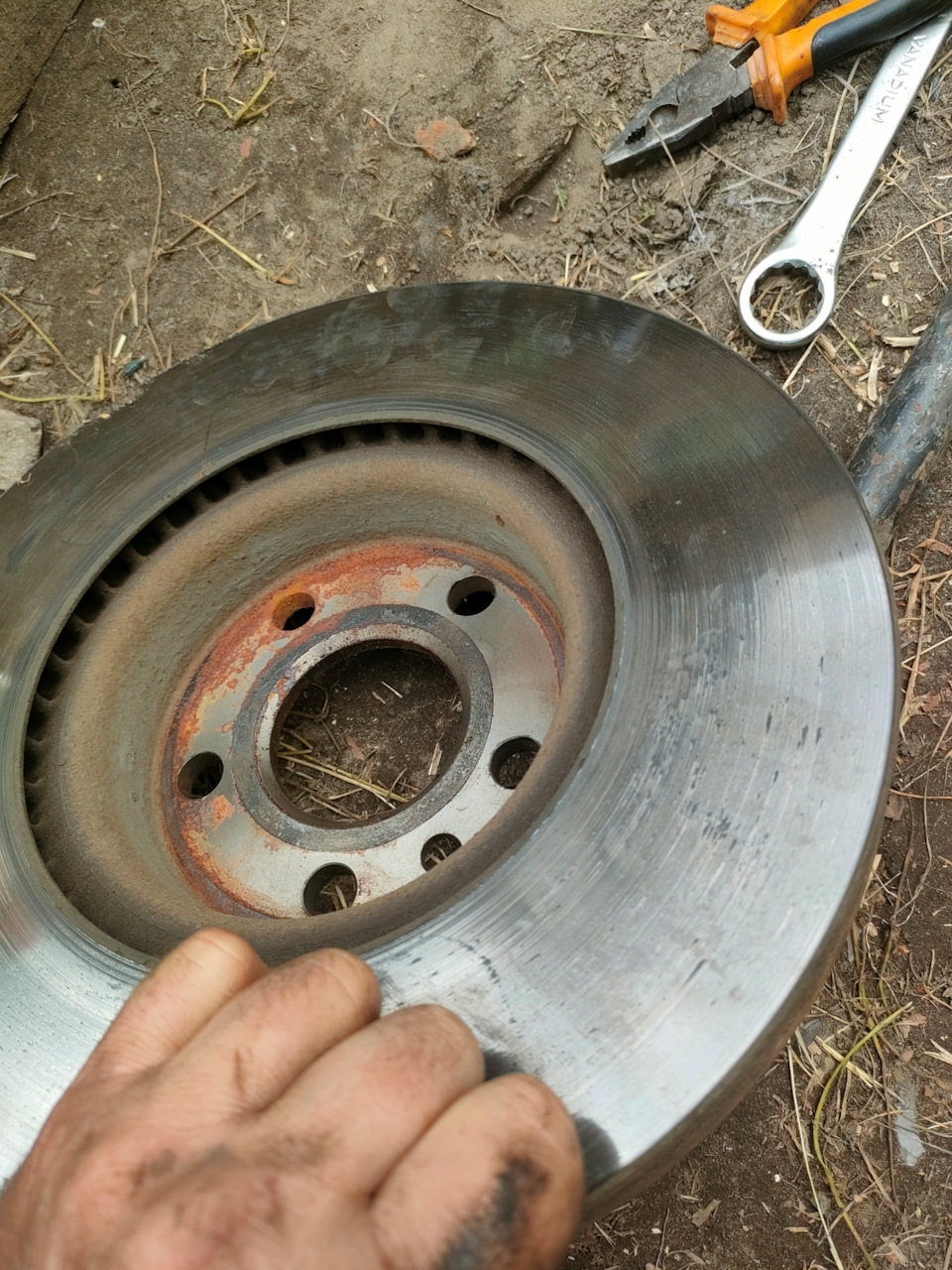

Выработка приямо "нулевая"

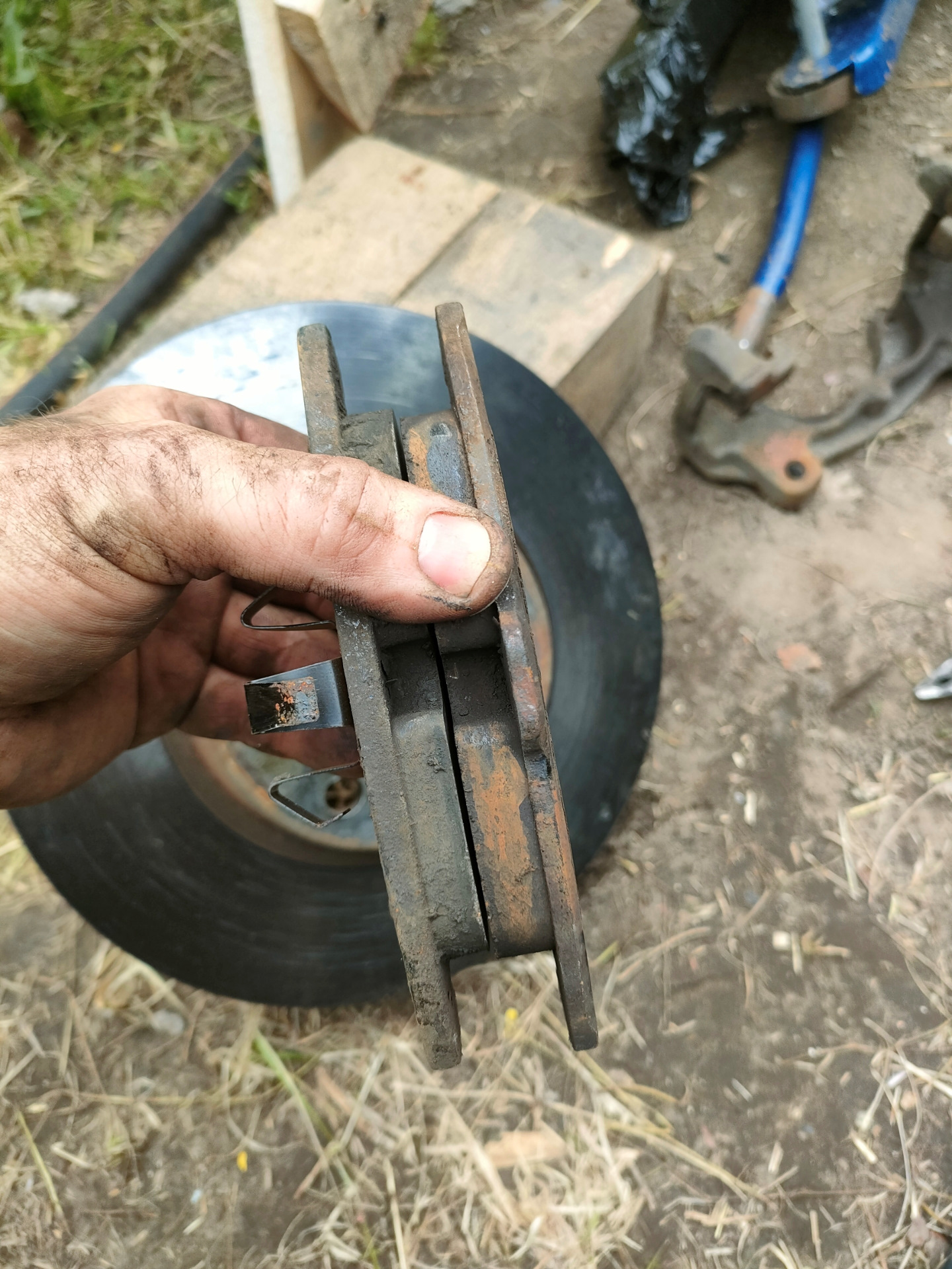

Колодки в е того же производителя👇
Устанавливал их вместе с дисками ☝️
Износ равномерный
И вот какого черта они почти с "нуля начали бить? 😏

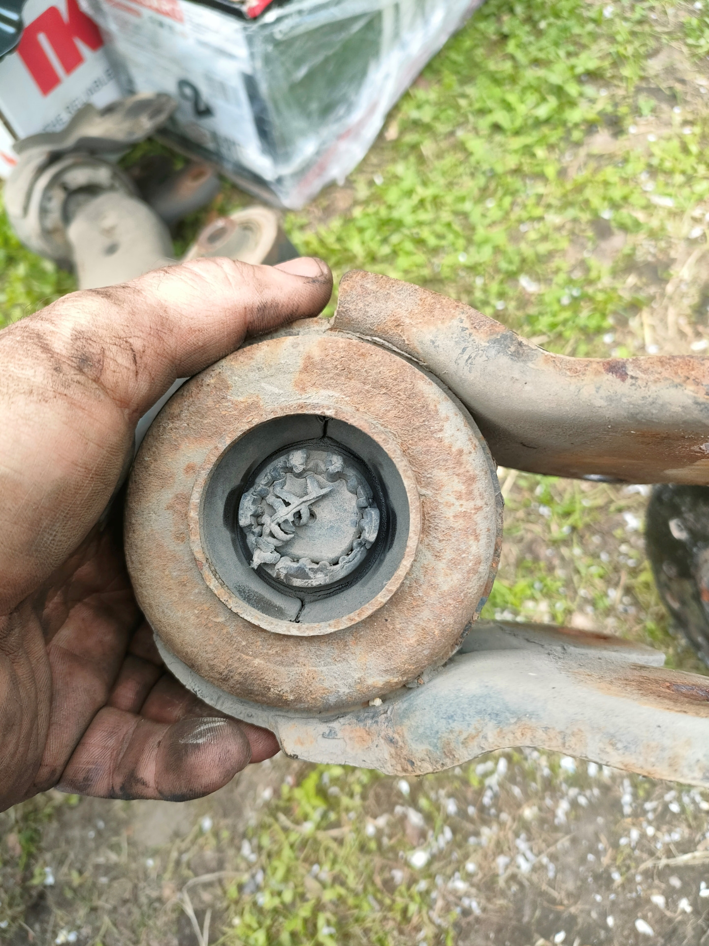

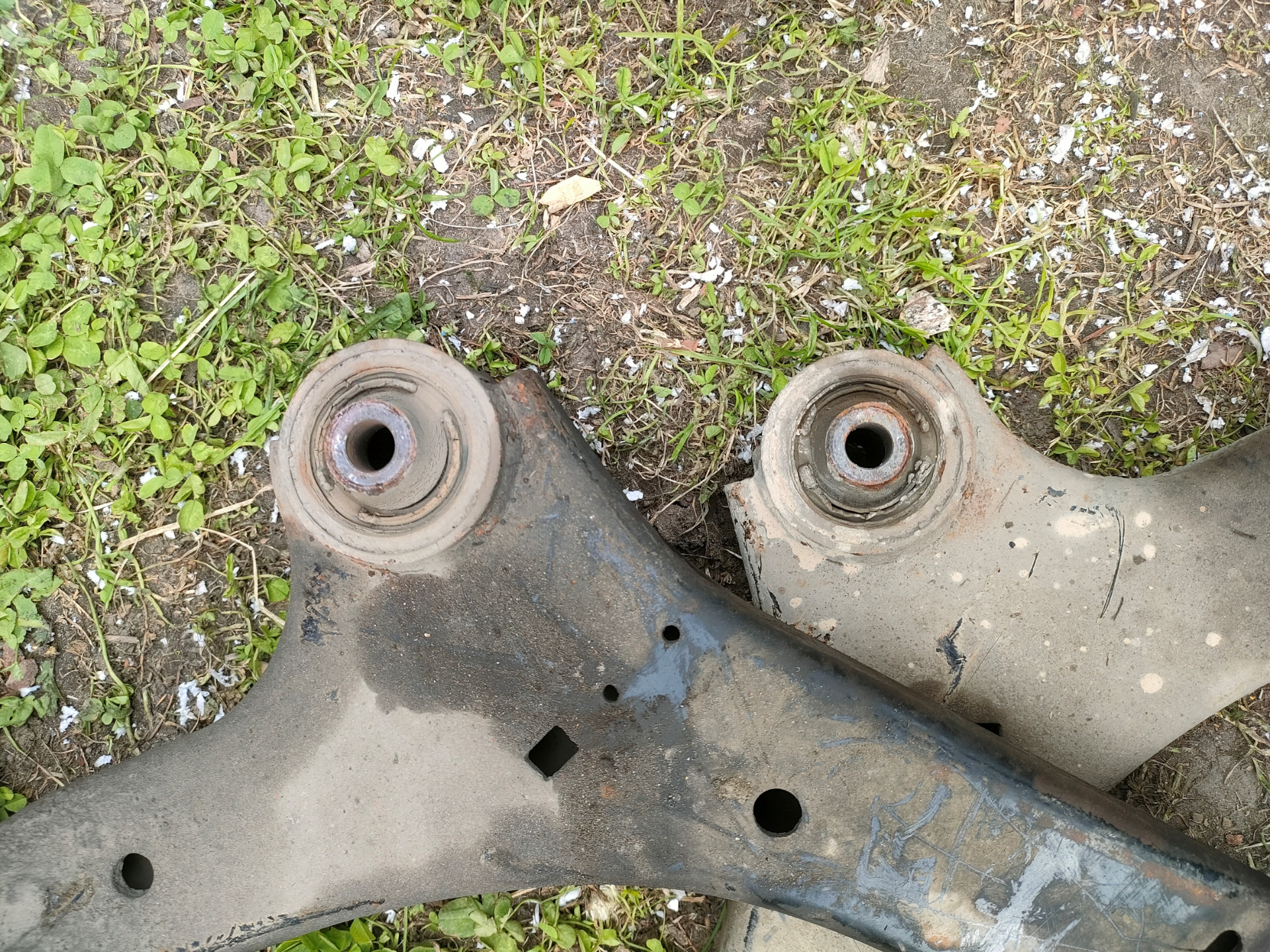

Далее рычаги…
Родные
370 тыс. км

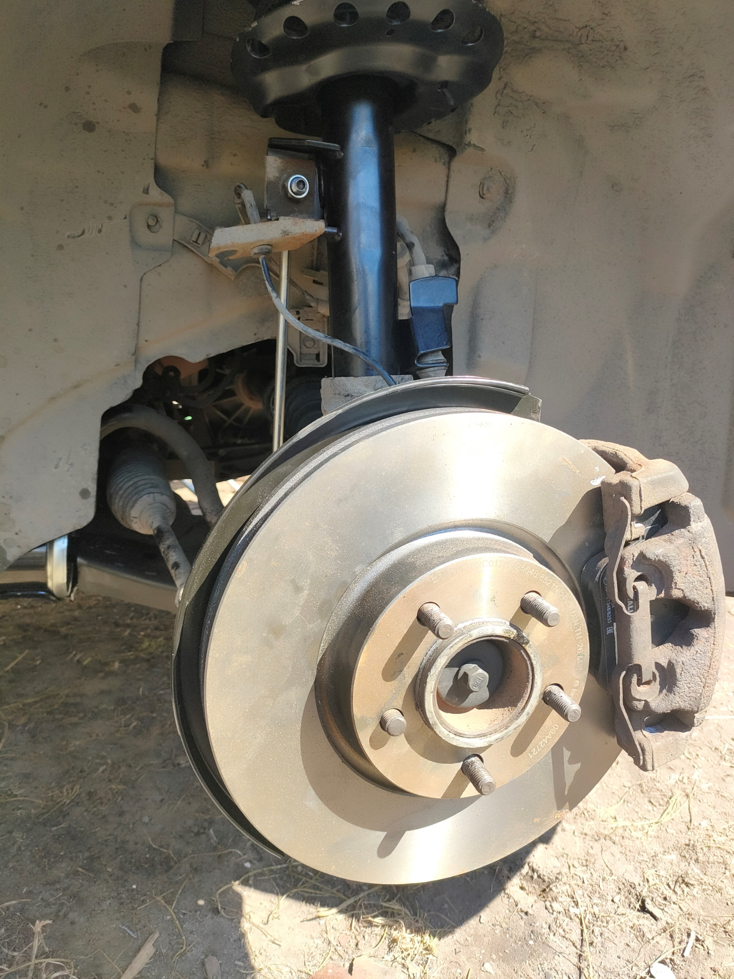

Ну и результат…

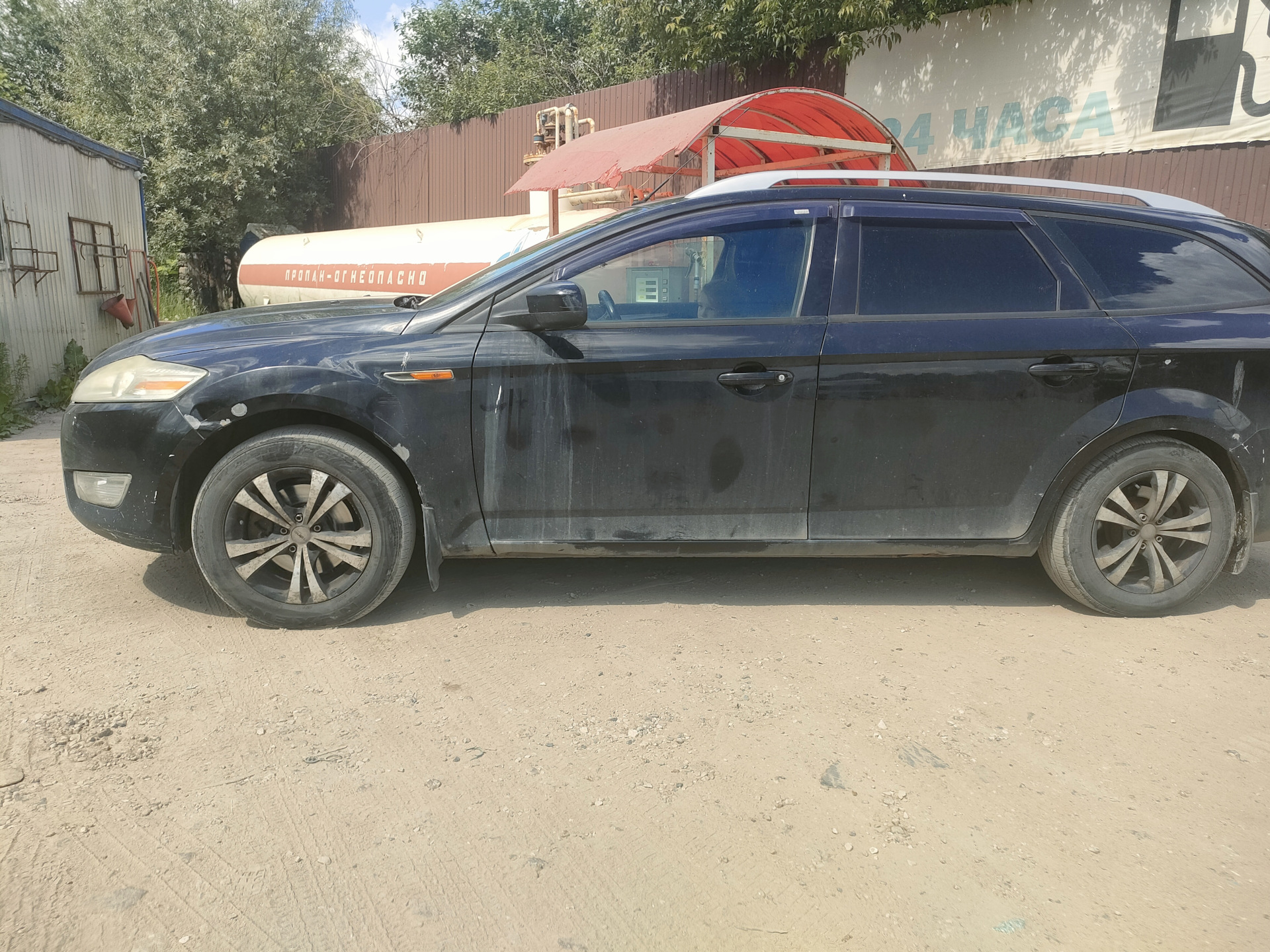

Форд МондрЁвер
⚠️Кто захочет поднять передок…
Вот что у меня вышло…
Задок тоже 40 см полупустым, но пружины уже подсели на 1 см за три года.

Кстати, при сборке суппортов, пальцы так неохотно влезали… Больно резинкам было без лубриканта. И я их запихивал стиснув зубы насухую 🤣
Хотя и у ремкомплекта и у колодок смазка была…
Вот зачем она 🤔? Если многие утверждают что у АТЕ пальцы нельзя смазывать?

Все очень просто.Втулки направляющих от ATE, которые и идут в оригинале у всех, не просто втулки. Их принцип работы состоит в том, чтобы отводить направляющие суппорта при растормаживании за счет ребер, которые внутри.Все остальное, даже FRENKIT, просто жалкое подобие, которое нормально не работает, как должно быть.Ну и состав резины совершенно другой.Лучше потратиться на нормальные АТЕшные втулки, пусть даже без тефлона, но которые будут заведомо работать.
А смазка в ремкомплектах просто до кучи, будь то ремкомплект для системы АТЕ, Brembo, Akebono или Mando.Им похрен, главное есть, для придания солидности и полноты комплекта.

Смазка в ремкомплекте нужна чтобы новую втулку для направляющих засунуть в скобу.
Это было сделано.
В комплектах к колодкам тоже смазка была. И она у всех производителей. А они же скряги, зря ложить не будут, увеличивая стоимость 🤔
