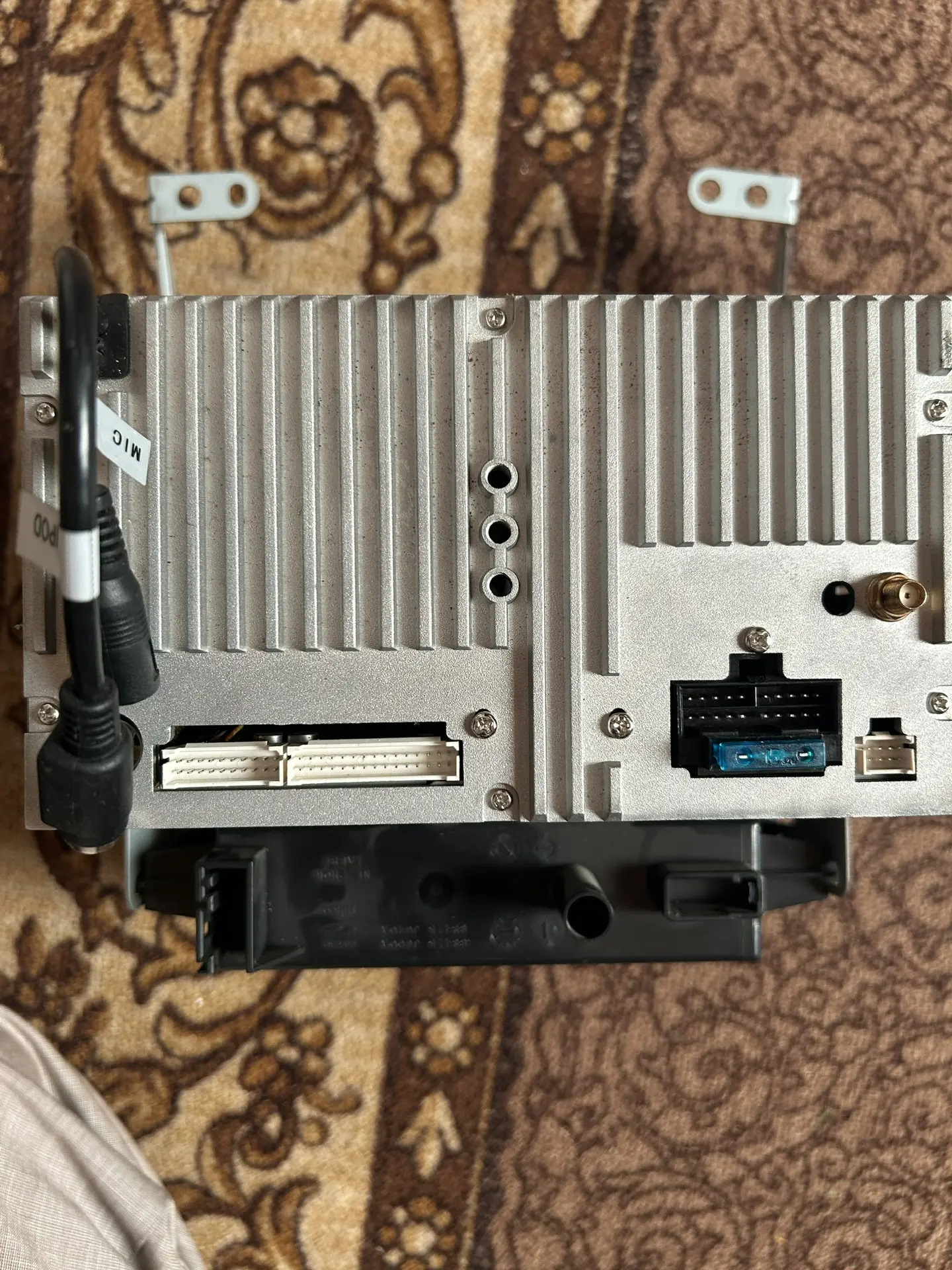

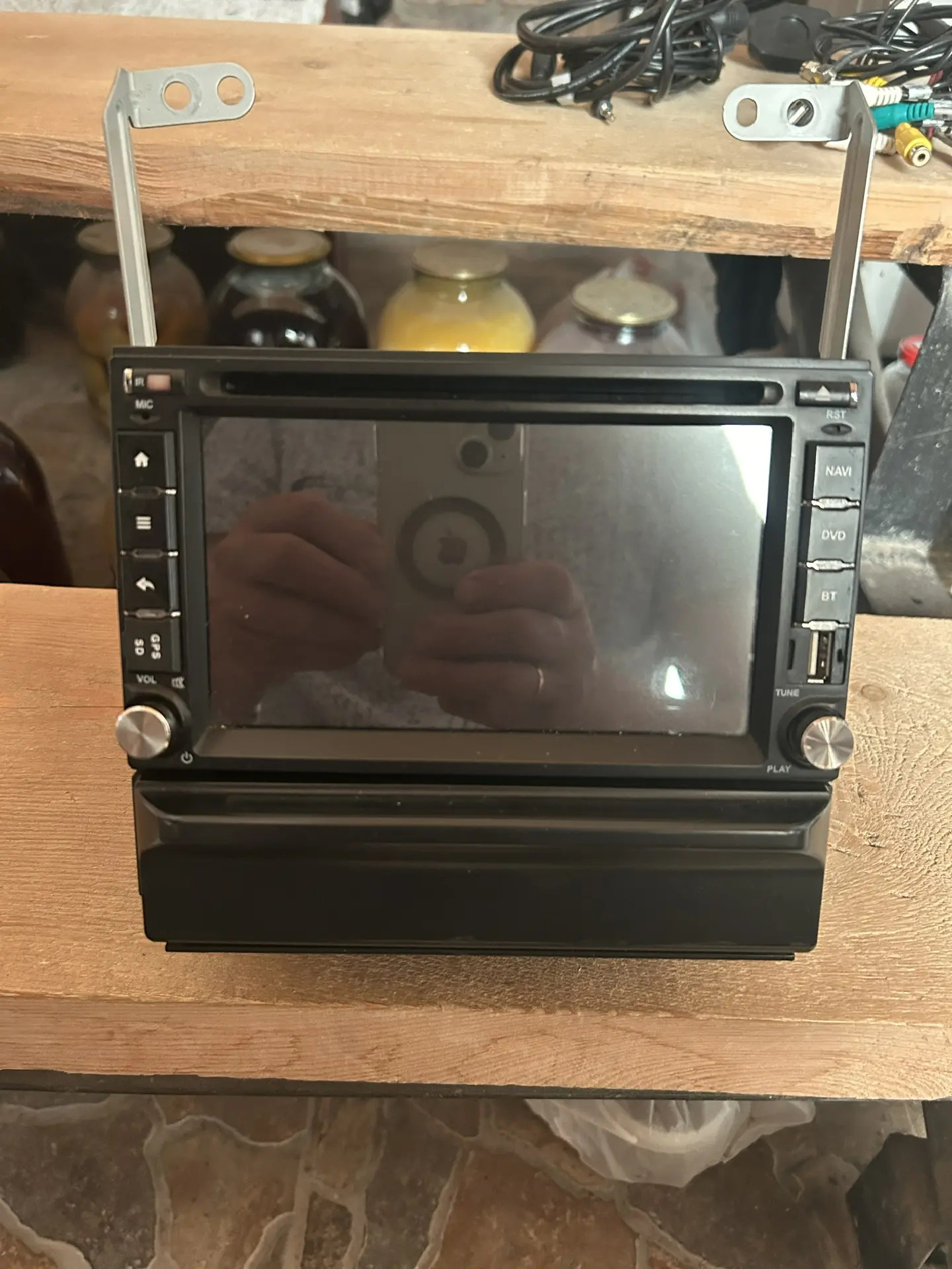

Доброго дня. Знатоки вопрос по монтажу магнитолы. Установлена магнитола на 6 дисков которая, задумал поменять на магнитолу с экраном. На Озоне прикупил шнур. Подойдет ли он для ее подключения по пинам. Есть сомнения. Или порезать и присоединить по новой. Может кто что дельного посоветует?
Как и писал ранее. Дополняю пост. Наименование как тут пишут некоторые я не указал так как не нашел. Паспорта нет. Магнитола куплена по объявлению с рабочей машины.

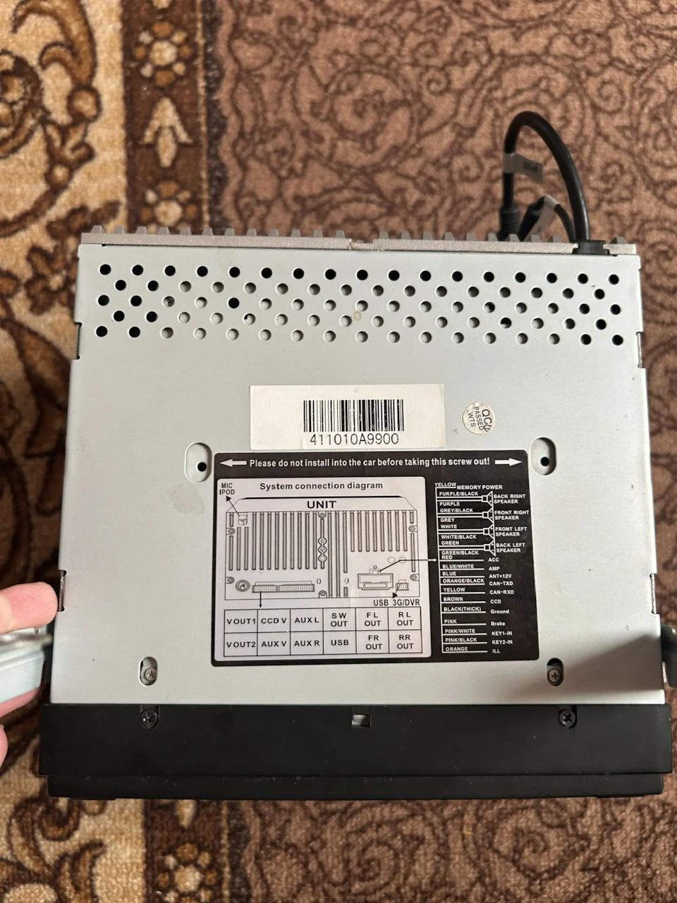

Меня больше интересовала как считаются пины на магнитоле. Подряд по горизонтали с лева на право. Или же вертикально

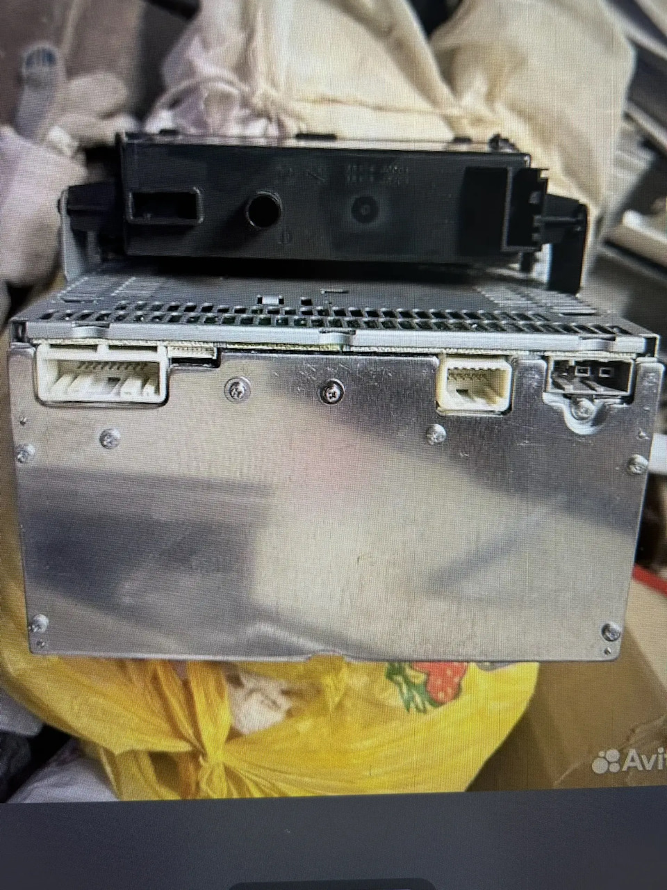

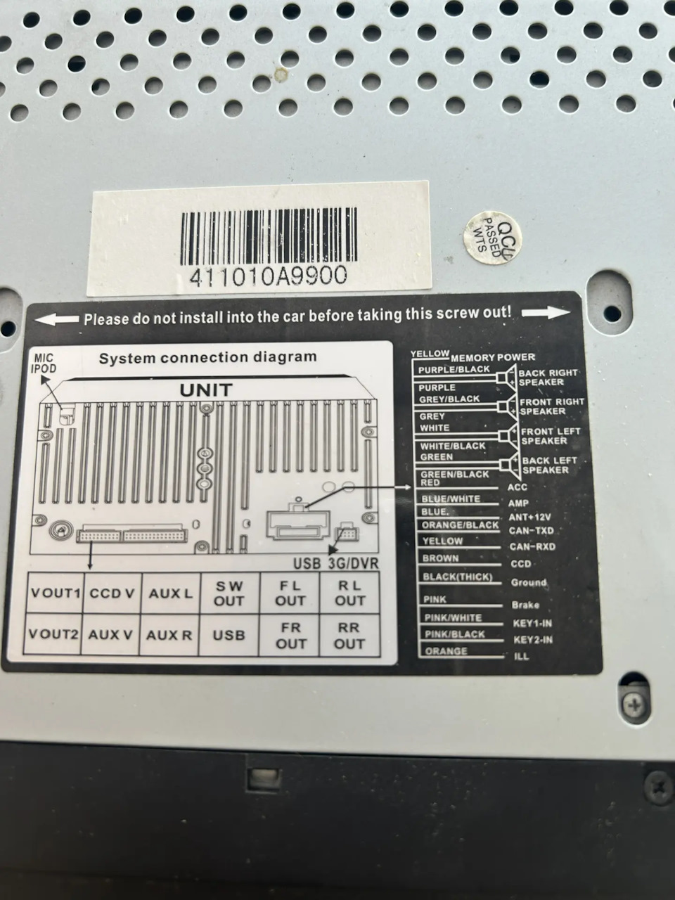

Привет. Шнурок переходник стандарт к Ниссан вижу. А вот сама магнитола, только схема подключения на ней картинка. Фишки фото её покажи. В комплекте что к ней есть, родные фишки в неё какие?
Ок. Дополню завтра.

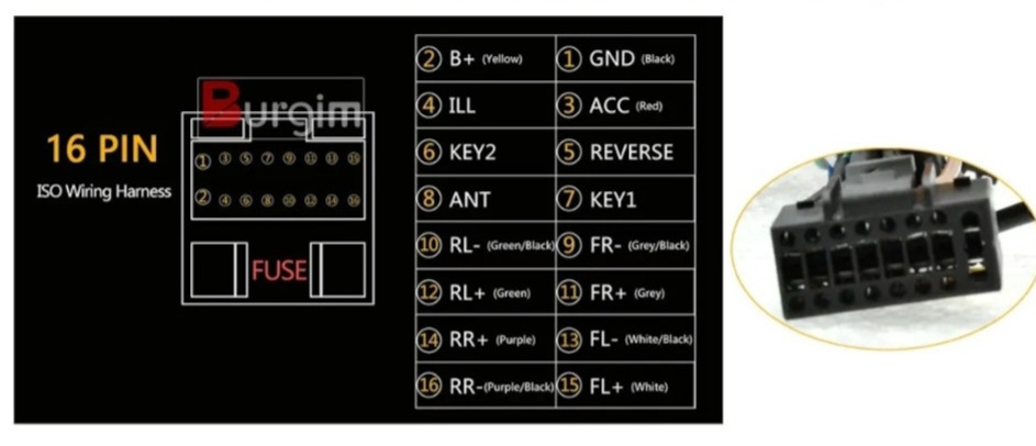

Лови распиновку твоего переходника на озон. Чёрной фишки. Сравни с комплектом переходником. Сходятся нет.
16 pin.
Ого. Но у меня штекер на 20 пин.
