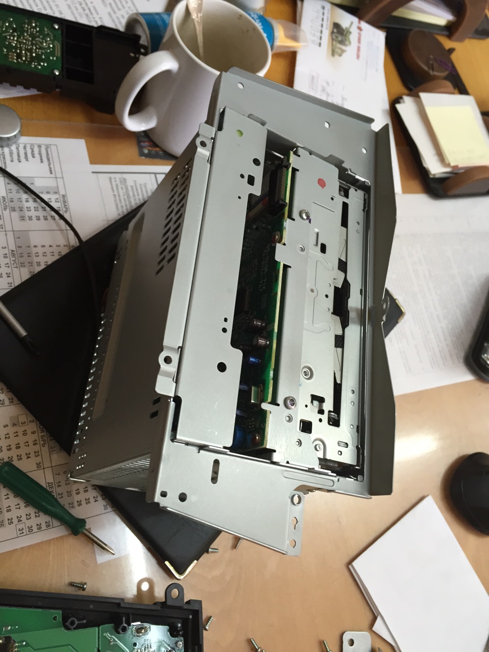

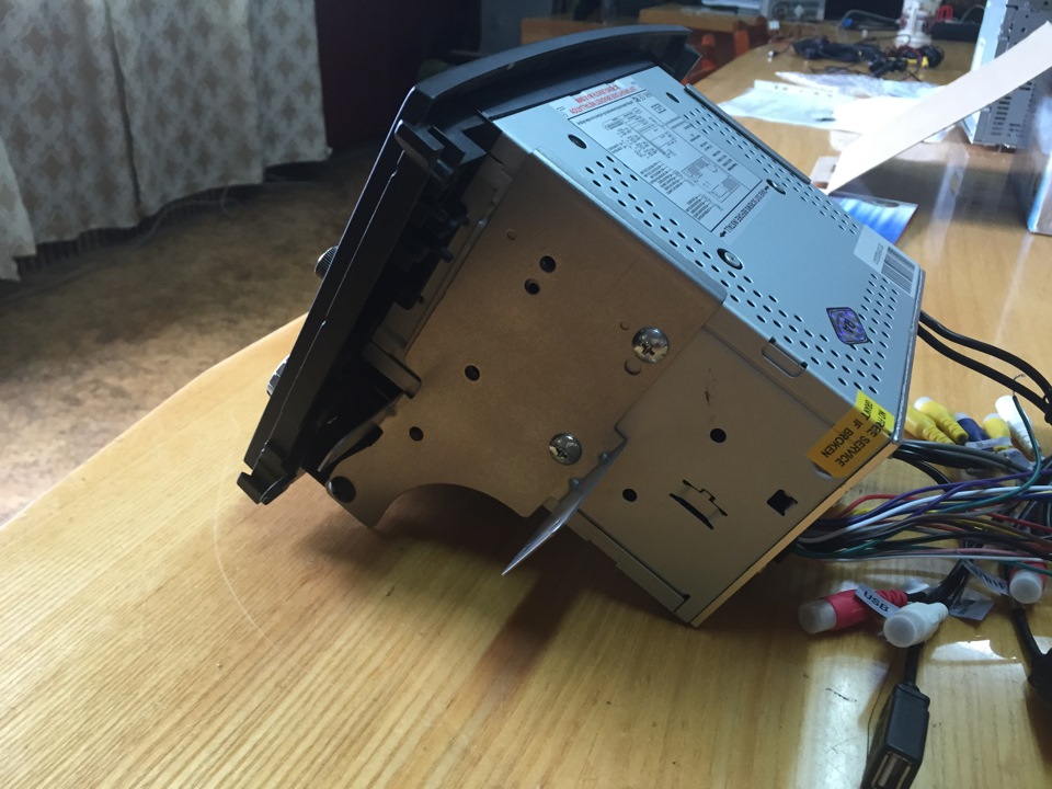

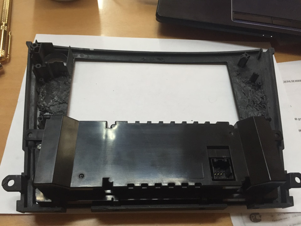

Давно раздражала низкая функциональность штатной магнитолы кенвуд вкупе с не самым хорошим звуком. Поэтому зимой была куплена двухдиновая магнитола под управлением ОС Андроид 4.4. ru.aliexpress.com/item/In…1.html?recommendVersion=1 напичканная всем и вся. Однако посылка из Китая пришла с нерабочим тачскрином. После долгих боданий с продавцом тачскрин был заменен на рабочий и появилась возможность её установки. Вкратце опишу последовательность операций:
1. Снимаем кольцо вокруг АКПП
2. Снимаем боковые молдинги
3. Снимаем пепельницу с прикуривателем

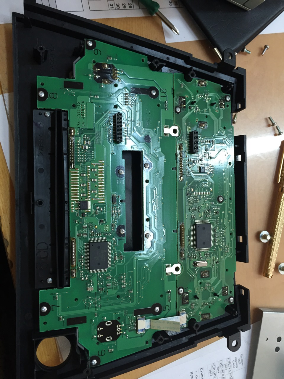

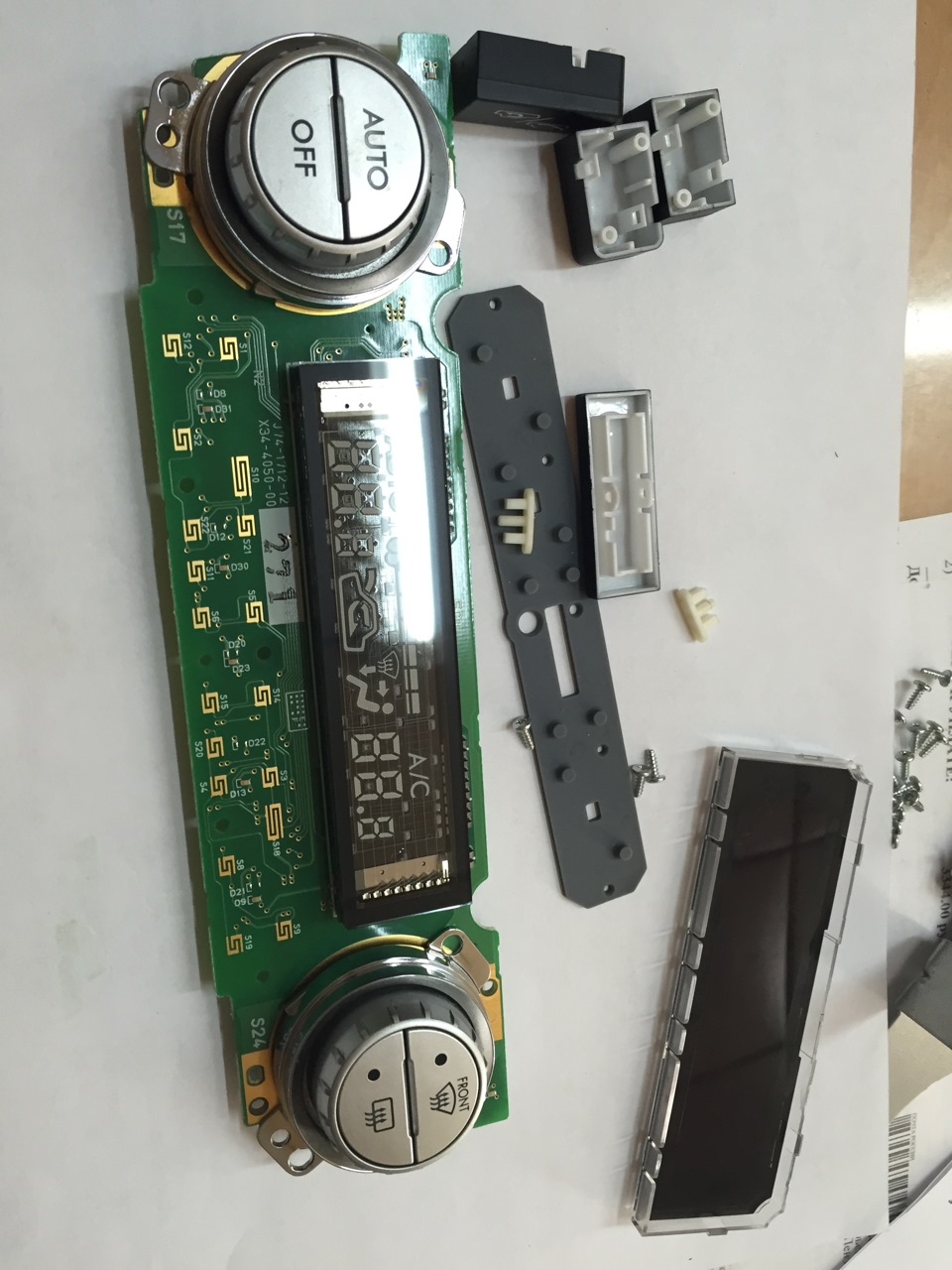

4. Откручиваем все необходимые саморезы, держащие магнитолу с климатом и отсоединяем все разъемы

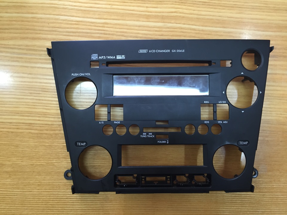

5. Разбираем полностью всё, что видим сзади рамки (снимаем магнитолу, платы, климат, вытаскиваем все крутяшки, кнопки, стекло климата, вплоть до маленьких надписей "TEMP")

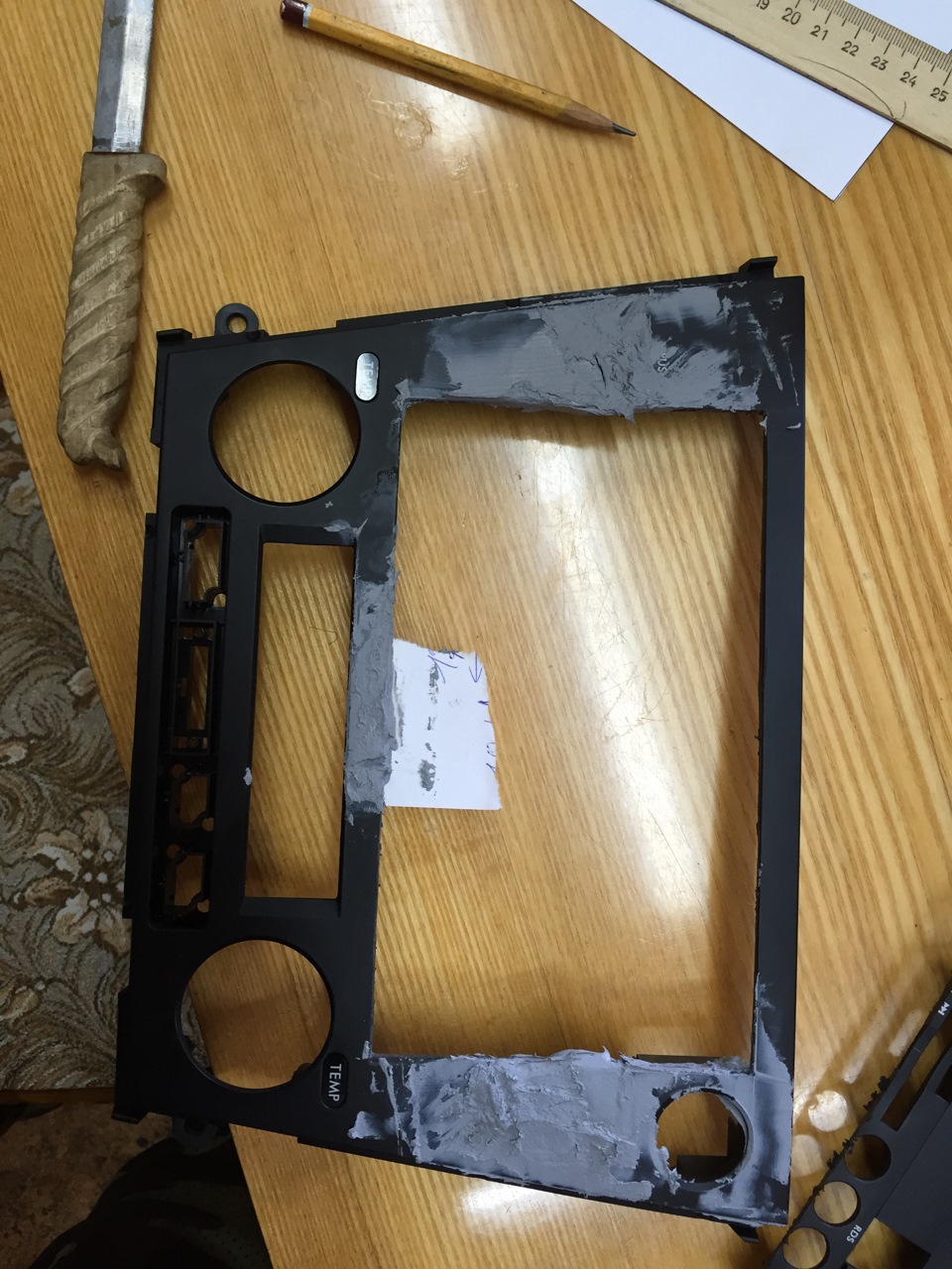

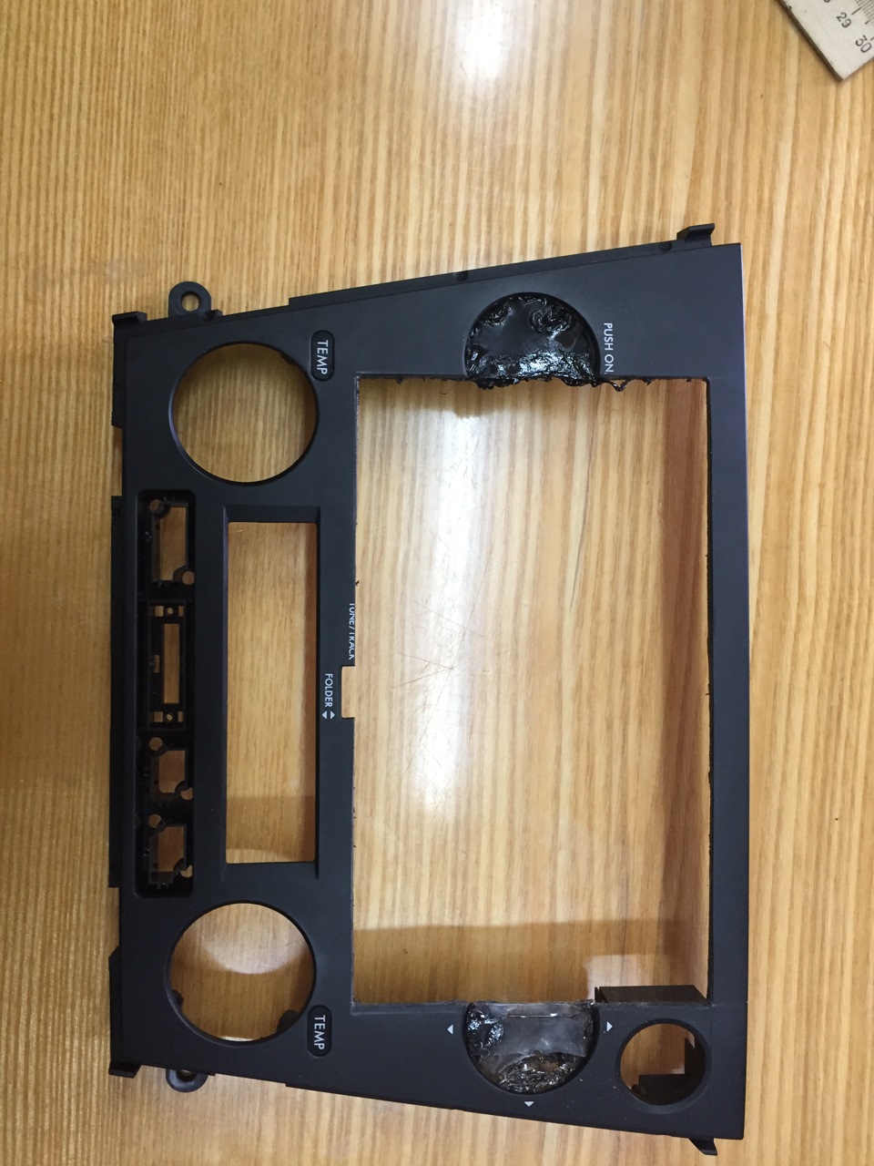

6. Замеряем на двухдиновой магнитоле размер установочного отверстия, делаем шаблон из бумаги и по нему обводим будущее отверстие на рамке

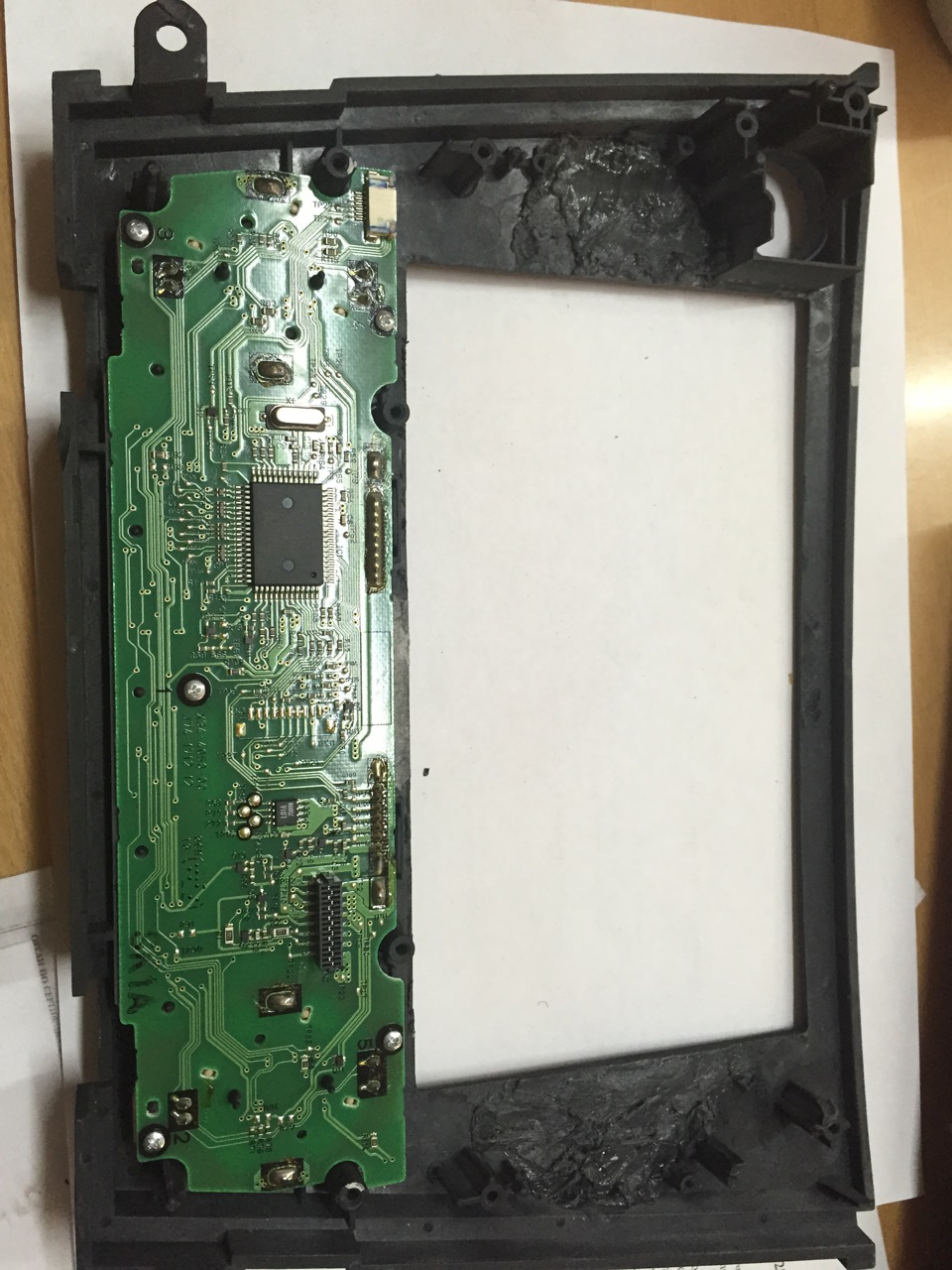

7. Пилкой по металлу выпиливаем установочное отверстие, примеряем магнитолку
8. Берем паяльник, ненужную пластмасску (в моем случае это была линейка) и максимально аккуратно пытаемся запаять 2 боковых круглых отверстия (нижнее — маленькое, оно зашпаклюется)
9. Шпаклюем рамку

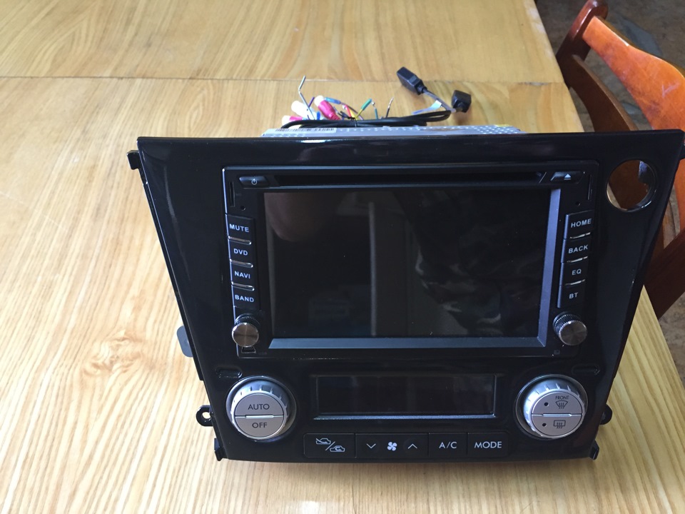

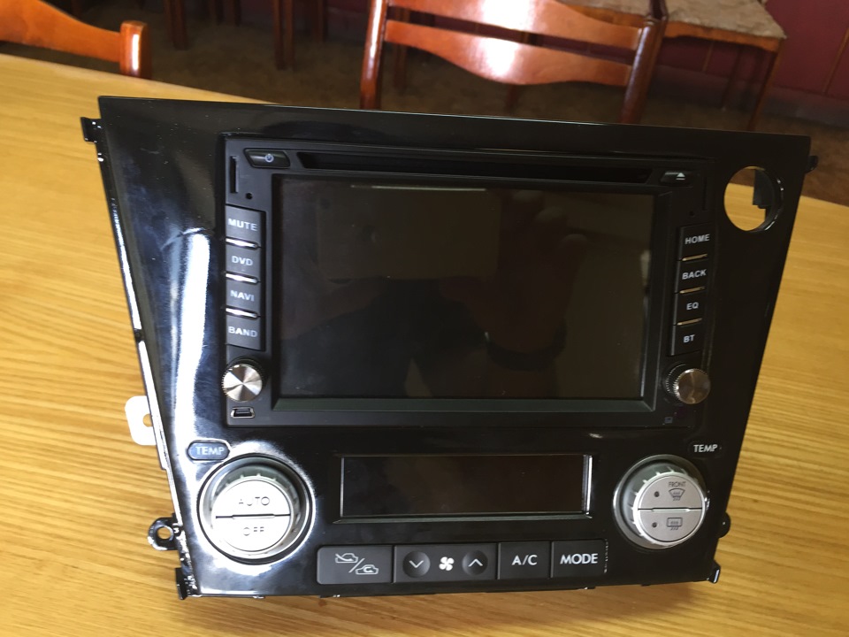

10. Красим (у меня не получилось, поэтому начисто зашпаклёвывали и красили в автосервисе). Заодно красим и пепельницу чтобы не отличалась.
11. Собираем конструкцию. Уши от старой магнитолы прекрасно подходят к новой. Для примера выкладываю фото матовой покраски и глянцевой. у меня будет глянец.
12. Устанавливаем назад в авто

Добрый вечер. Пошел таки же путем. Но есть проблема. На шестой фотографии имеются два маленьких белых пластмассовых трезубчика. У меня они откуда то выпали. Я не заметил откуда. Может помните где они стояли. Буду благодарен за подсказку. Заранее спасибо за любой ответ.
я, к сожалению, уже не помню( смотрел-смотрел, пытался вспомнить, но никак…

А подключение климата как произошло?
так же, как и отключение. в штатный разъем. у рестайла отдельные платы на магнитолу и климат
Спасибо за инфу!) Возможно тоже что-то придумаю, вместо штатной кенвуд)) может планшет какой-нибудь чтоб карты открывал и был интернет. Не знаю. но задумка интересная. Думал всё намного сложнее с климатом
Kolpikoff
Привет. Платы ведь шлейфом подключаются! Если их разделить отключением шлейфом то, что-то должно не работать?!
По факту все работает. То есть климат без платы магнитолы
Я понял! Но тогда для чего они между собой соединяются?
может от климата магнитола брала подсветку кнопок?..
Хммм, серьезный аргумент! Что-то я о таком раскладе не подумал даже. Наверное потому, что у меня ещё пока нет Субару.
