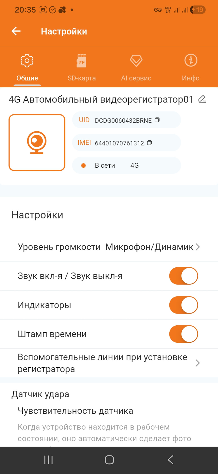

Три режима парковки:
1. Запись столкновений — сохранение файлов от перезаписи при срабатывании G-сенсора (датчика удара). В случае столкновения или резкого ускорения автоматически делается фото и сохраняется 18–20 секунд видео (по 9–10 секунд до и после события).
2. Таймлапс — запись в ускоренном режиме для экономии памяти, когда двигатель авто не работает.
3. Интеллектуальный — автоматически регулирует работу в зависимости от напряжения АКБ.
— При заглушенном двигателе запись продолжается, пока напряжение выше 11.5 В.
— При падении ниже 11.5 В. — переход в «спящий режим» с активацией только от ударов.
— Полное отключение ниже 11.23 В. для защиты аккумулятора от разрядки.
Способ крепления на лобовое стекло при помощи электростатического стикера и 3М скотча. У видеорегистратора отсутствует дисплей, поэтому его можно удобно разместить по центру лобового стекла за зеркалом заднего вида. Голубая кнопка является «основной» для управления. Слоны под сим-карту и карту памяти снизу устройства. Разъем питания подключается сбоку в корпус держателя.
Для полноценной работы скачиваем приложение HOTKam.
