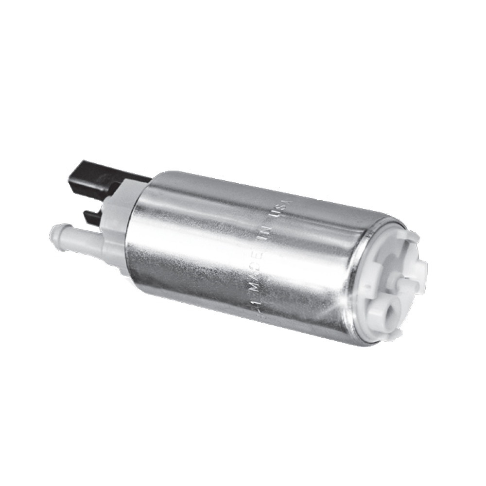

Можно такой же как был, проверенный AEM 320 (50-1000) — 11 лет срок службы (250тыс.км), пожалуй, не так уж плохо. Отличный, тихий, с огромным запасом по мощности.
А потом я вспомнил, что от субаря остался не особо пробежный WALBRO GSS342, притом еще американский! (а сейчас то все насосы китайские, а порой и реплики поддельные🤬).
255л/ч это конечно меньше чем 320. Но и этого хватает машинам до 500лс, а у меня столько нет и никогда не будет.
Обе модели совершенно одинаковые геометрически и по разъему, они чуть длиннее стокового насоса, но залетают к нам бак как родные.
И обездвиженный конь снова забил копытом…
К тому же, 12тыс на покупке нового насоса сэкономил. 🤗
Вальбро пошумнее АЕМа. Но из-под аудюшного сиденья не слышно. На субаре звук насоса был слышен четко, видимо сиденье более тонкое 😁 или бак иначе висит.
PS. Наверняка полно и других вариантов насосов можно поставить (можете добавлять в комментах).
PPS. Для тех кто в бак полезет, имейте в виду, что если в баке 40л бензина, то вскрывать люк насоса уже стремно, бензин начинает слегка просачиваться через люк.
А уж если бак полный, то люк категорически вскрывать нельзя, бензин хлынет рекой!
