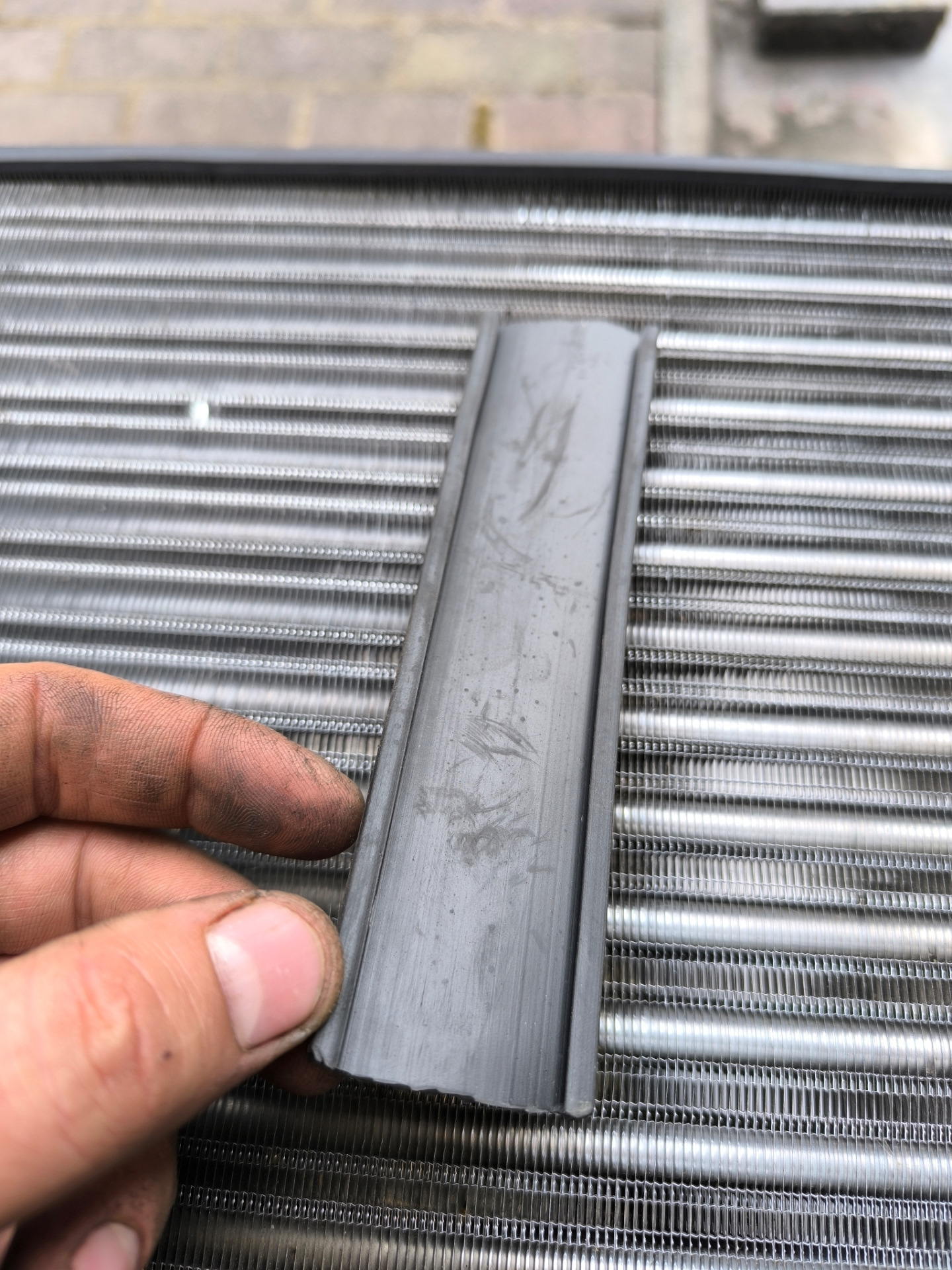

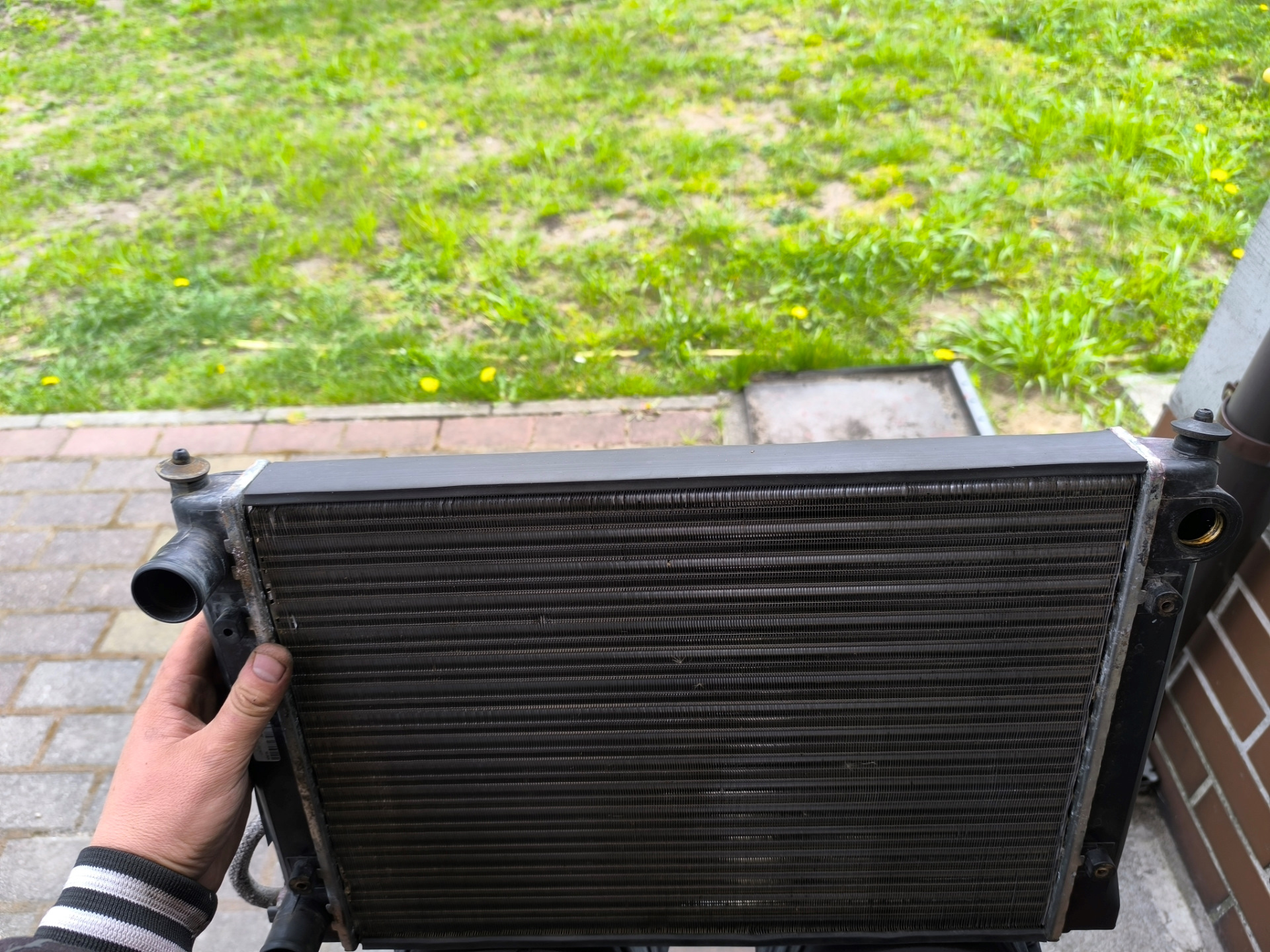

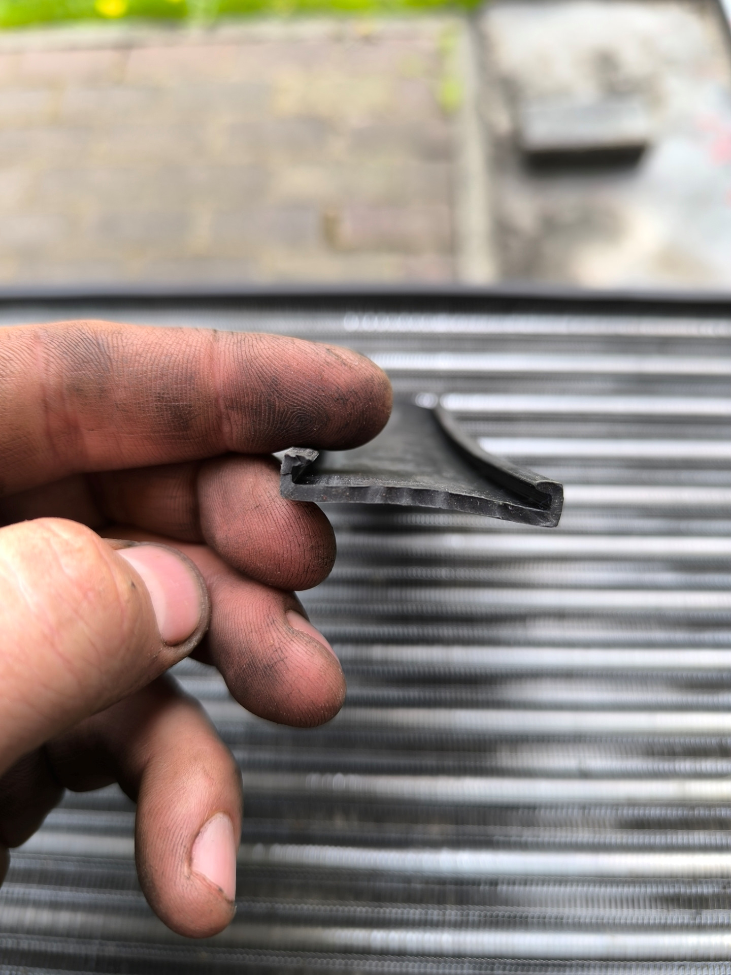

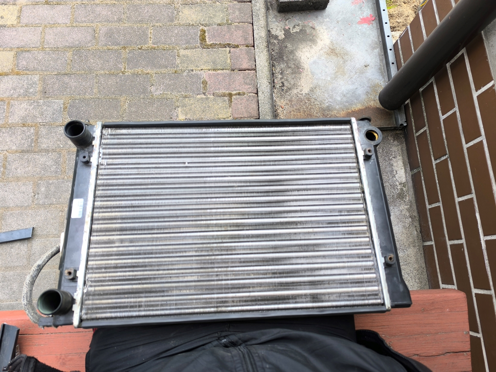

На радиаторе охлаждения ранее стояла окантовка из пластмасса, но она сломалась. Тут я встретил в одном из чатов, что можно поставить резиновые накладки крепления хомута топливного бака КАМАЗ. Вот номер детали 541121-1101115
Теперь можно не бояться, что радиатор оцарапаю или платежу, во время работ под капотом.

Вниз не стоит ставить, зимой соль люмишку будет быстрее жрать. А сверху супер!
Снизу у меня пластмассовая стояла, проблем нет
Интересно, на цельнометаллический встанет?
Не подскажу
