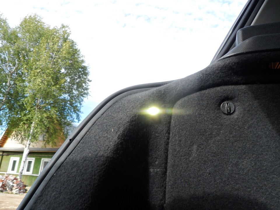

Поскольку штатная подсветка багажника меня не устраивала, решил (как и в предыдущем авто) немного её дополнить. Для подсветки околобагажного пространства взял 2 плафона от "Приоры" и заказал под них светодиодные площадки и разъемы папа+мама.
Далее фото процесса…
Плюс "воткнул" два диода с линзами в обшивку по углам для большей подсветки самого багажника…
И вот результат вечером…в реальности всё выглядит намного лучше чем на фото!

Мощность плоских ламп случайно не 5-7 Вт?
У меня есть закупка подобные по 3 Вт, греются сильно без радиатора.
Если делать как у тебя, печаль ка выйдет, расплавятся.
Если сможешь скажи какой ток у плоской лампы?
Не, все равно я так рисковать не стал, для начало краш-тест без установки ( на столе) провел, включил на часок в номинал 12.5 В, а потом делал вывод ставить или на ставить!
Потом куда подключал, как проводку протягивал, ну всё интересно, расскажи пожалуйста.
Привет, у продавца диодных панелек заявлена мощность 2.6 Вт, но я не проверял. Сильно нагреваться они не смогут т.к. багажник не открыт часами, да и освещение в нем само отрубается минут через 10-15. Подключал к проводке штатного плафона, хотя можно было и монтажному блоку. Проводку протягивал "по пути" штатной, т.е. через крышу и т.д. Если что-то конкретно интересует -пиши! Подскажу что смогу…
