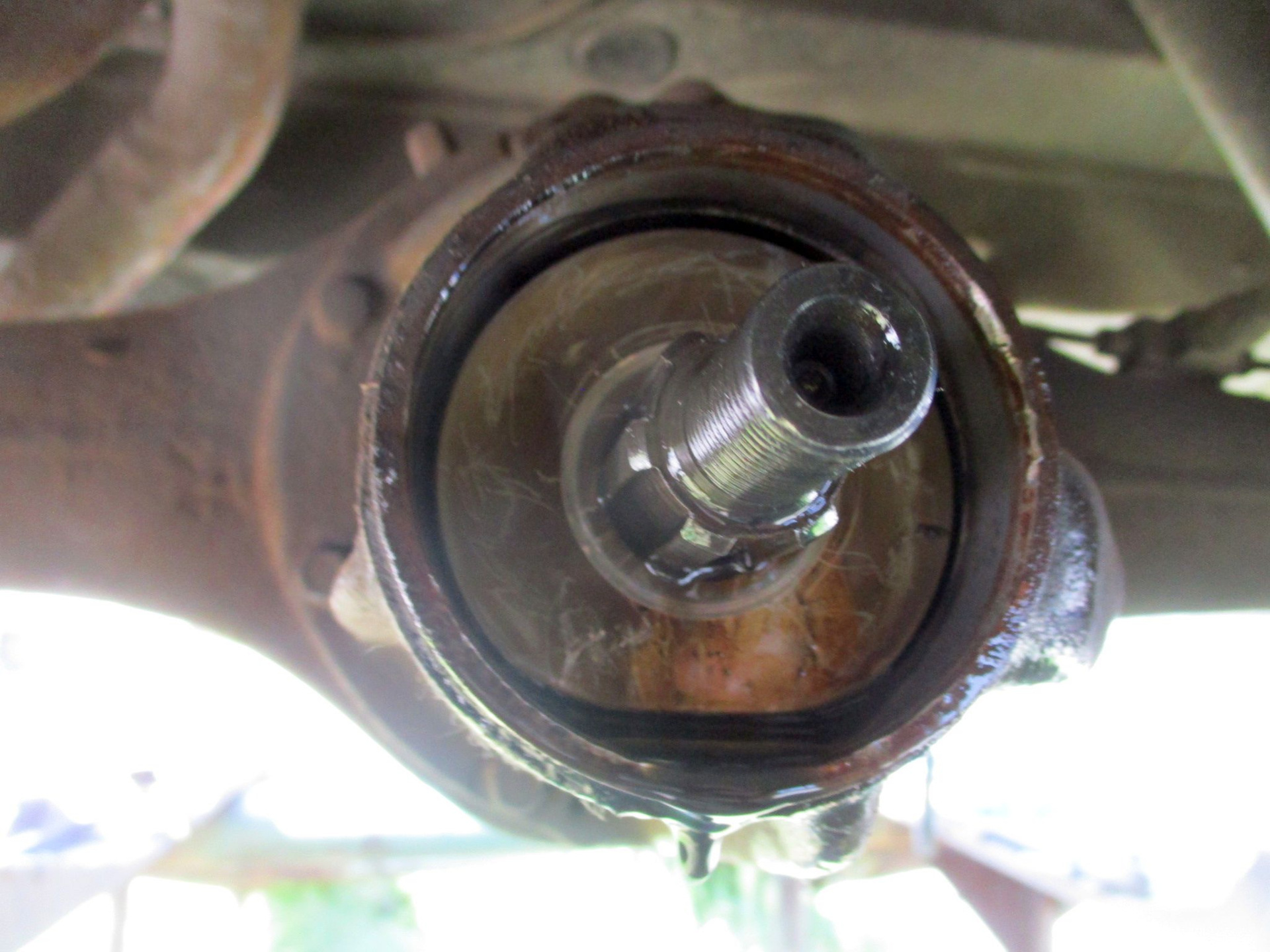

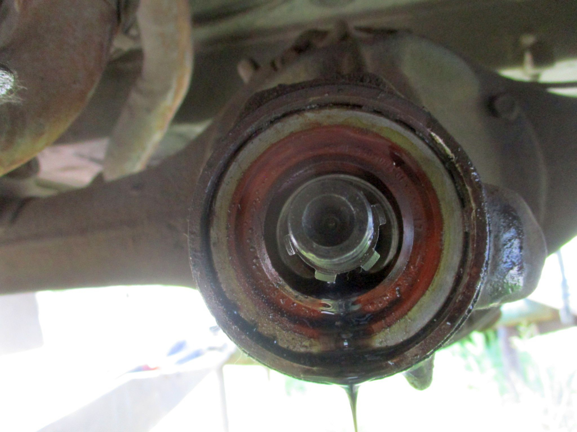

Потёк сальник
да ещё активно так потёк.
С прошлой замены www.drive2.ru/l/621861237755491575/ уже 4 года прошло, а было, как вчера…

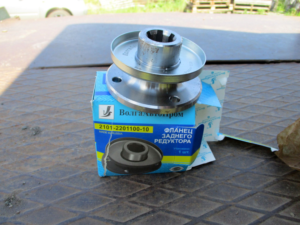

Раз сальник потёк повторно, то менять его без замены фланца — деньги на ветер и лишняя работа в дальнейшем, поэтому сразу в автоларёк за
и, что обязательно, за новой гайкой хвостовика редуктора.
Фланец взял дешманский, дорогой смысла нет — сейчас все чечки, практически, не о чём.
Сальник вроде норм, но кто его знает, пойди тут угадай.

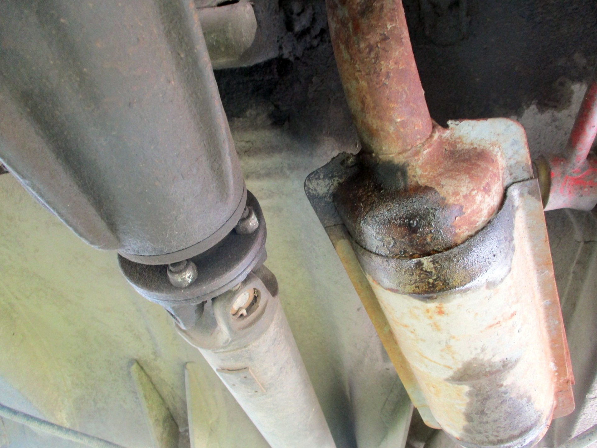

Кардан
Фланец

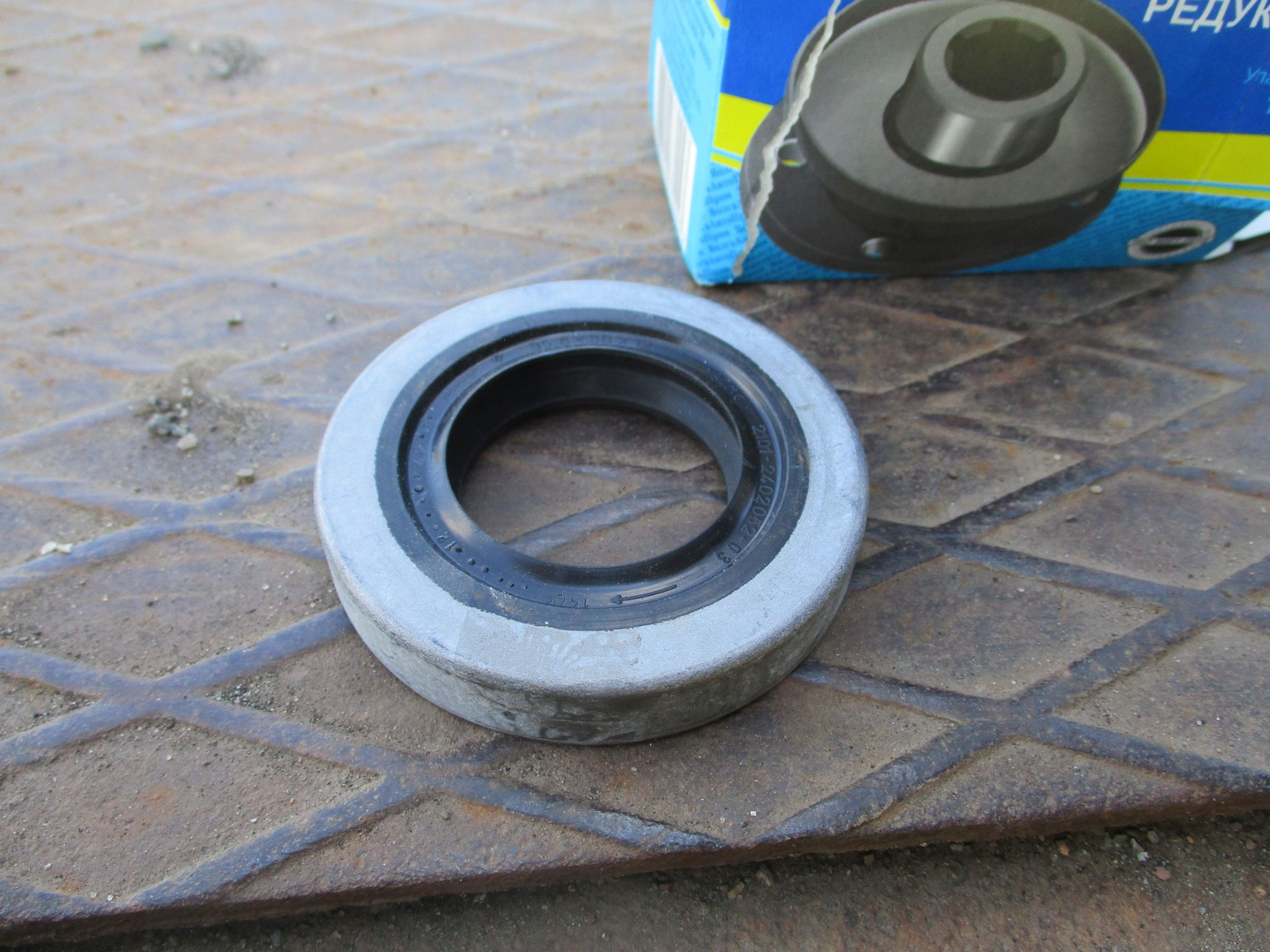

Текущий сальник
Новый сальник

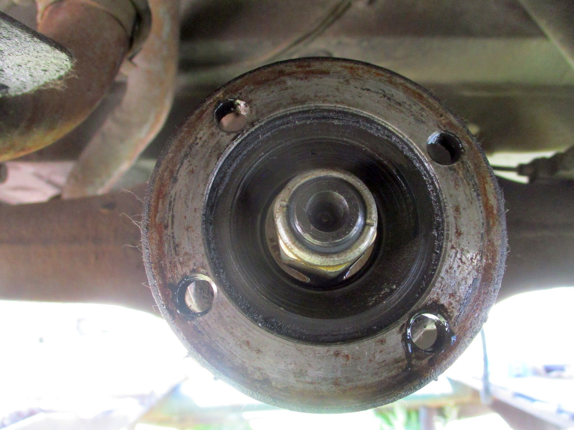

Сальник перед запрессовкой смазан литолом по ободу и молотком через деревянный брусок по кругу запрессован за подлицо, затем с помощью старого сальника утоплен где-то на глубину около 2мм.
Новый фланец с новой гайкой
С фланцем пришлось, как обычно послесарить — никак не хотел заходить в шлицы хвостовика редуктора, понадобилось пазы фланца малость полирнуть надфильком в начале входа в шлицы, потом гайкой всё притянулось, теперь по шлицам масло просочиться не должно.
По затяжке гайки хвостовика редуктора, которую все боятся.
Самое главное — должен быть исправен ручной тормоз и правильно отрегулирован.
Автомобиль ставится на ручной тормоз до полного натяга ручника, насухо вычищается от смазки резьбовая часть хвостовика (это важно) наживляется гайка хвостовика и закручивается до упора, потом дотягивается до начала сопротивления колёс. Усилие на ключе может быть разным, если фланец бывший в употреблении — усилие меньше, если новый в натяг — усилие побольше, главное, это начало сопротивления колёс усилию на ключе.
Больше ничего не надо. Таким способом очень сложно недотянуть или лишка перетянуть гайку хвостовика редуктора.

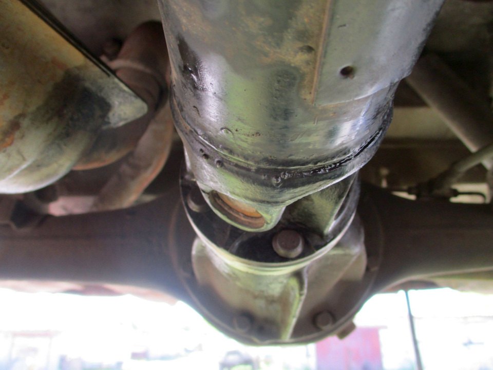

Кардан
Крестовина задняя уже подустала, но пока походит.

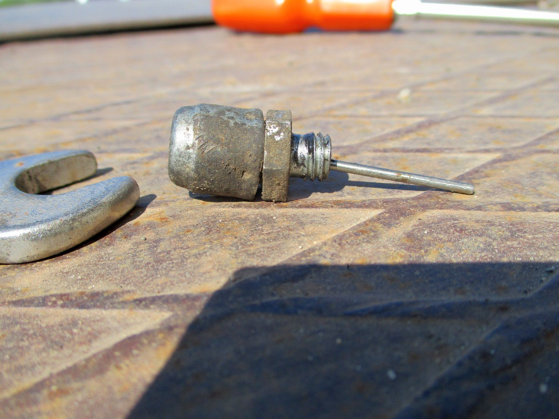

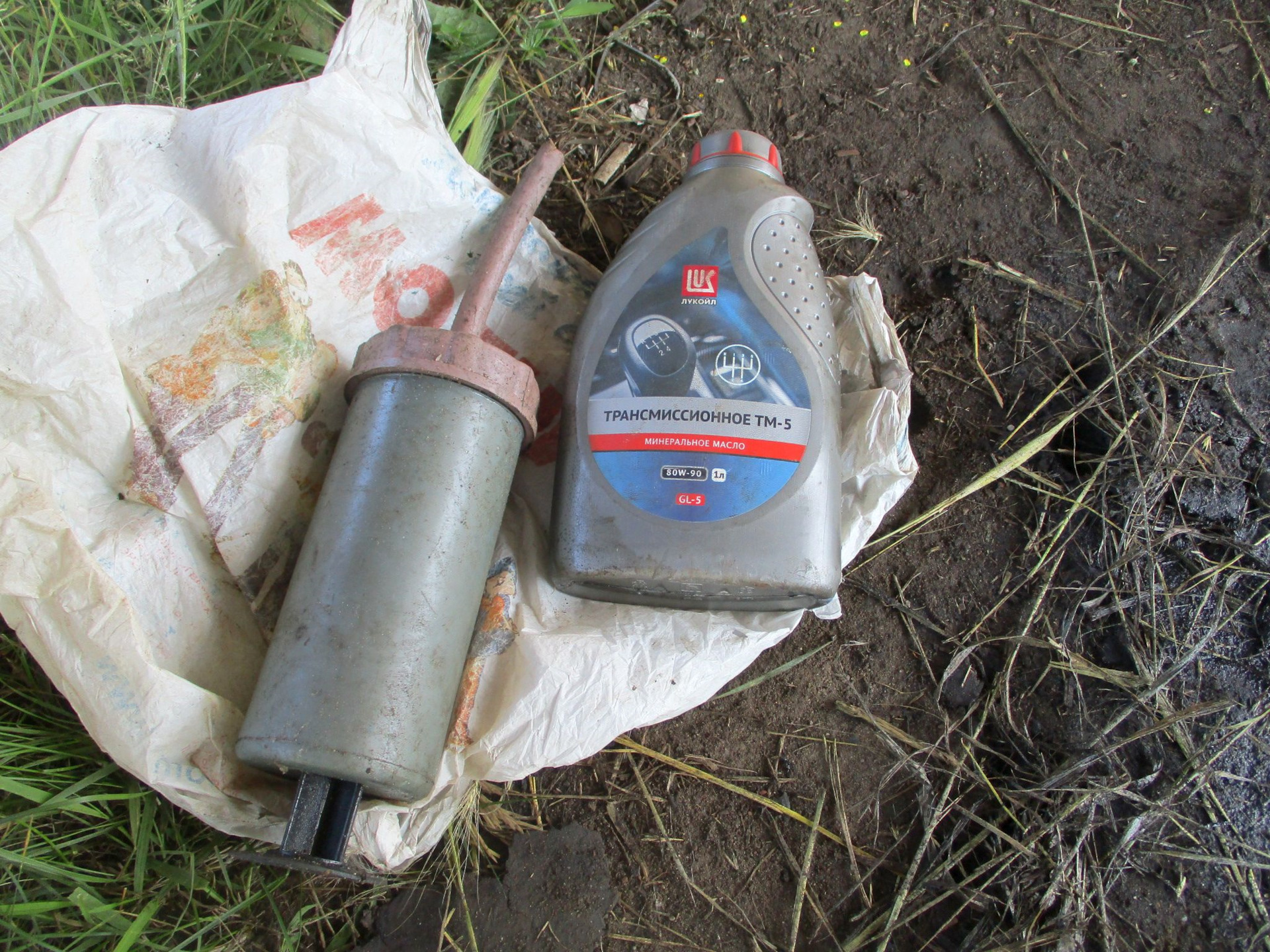

К заливке масла
Осталась самая малость, очистка
Проверка подпружинивания колпачка сапуна, очистка и продувка.
Под гайку сапуна я ставлю металлическую шайбу, а под неё резиновую сантехническую прокладку по размеру, чтобы сапун внутри не упирался в железо.

такой ремонт, без замены уставшей крестовины — деньги на ветер.
Ну, она не совсем уж устала, люфтов пока нет, но слабовата. Ничего страшного.

как понять "дотягивается до начала сопротивления колёс".
Вероятно как только почувствуете, что колеса начинает срывать с ручника, тогда и прекращаете тянуть
Paulus10rus
Гайку крутишь не напрягаясь, пока не почувствуешь, что всё, дальше нужно приложить большее усилие, остановился. Дальше начинаешь дотягивать с приложением большего усилия на ключ, там будет понятно, когда колёса начнут сопротивляться — пружинить. Стоит один раз попробовать, сразу станет понятно.

Советую избавиться от сапуна посто шланг одеть и к верху привязать
Хорошая идея
