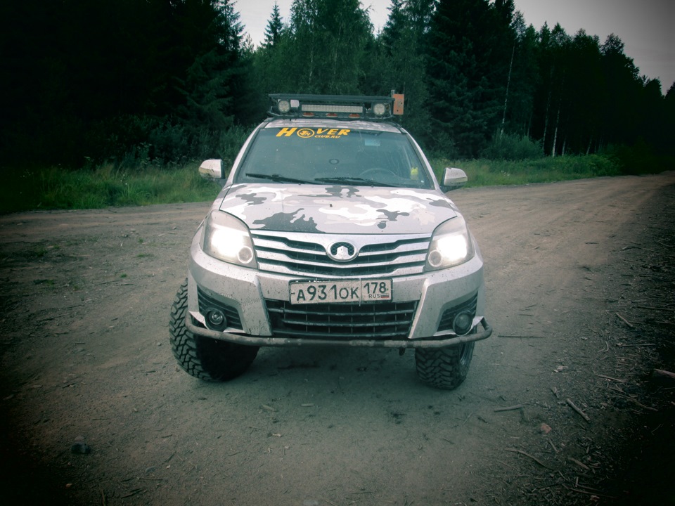

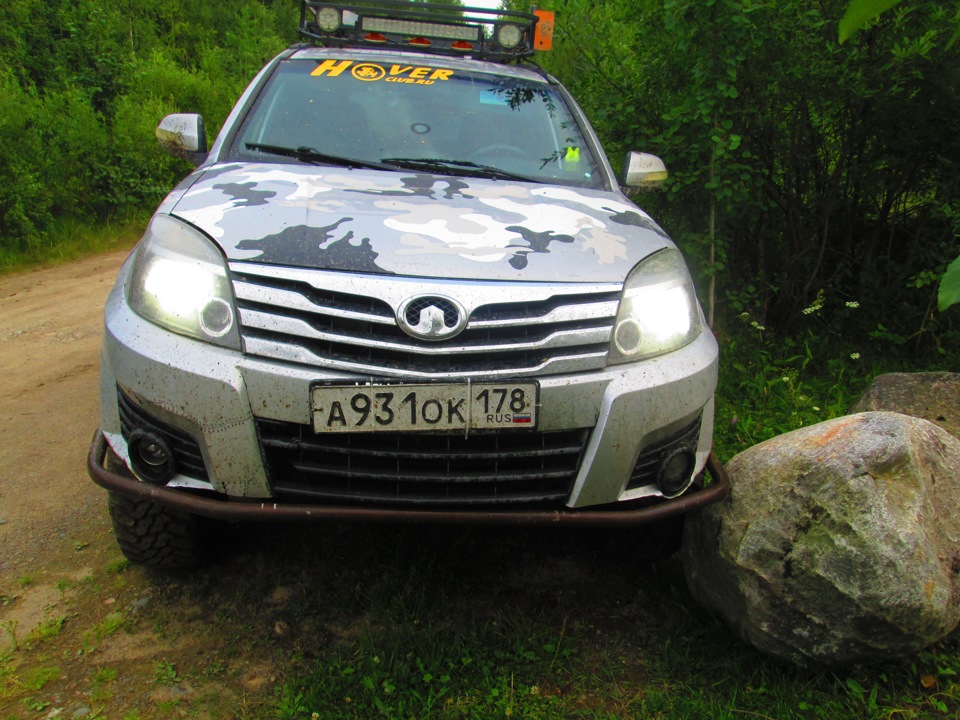

Привет всем! Решил я дачные выходные посвятить не постройке хоз.блока, а машинке любимой. Заранее на неделе согнул трубу, а по приезду на дача начал делать крепеж. Хорошо собирались с другом за грибами скататься и он как раз зарулил…две руки хорошо, а четыре удобнее! Получилось все крепко и достотачно быстро. Поехали скорее…

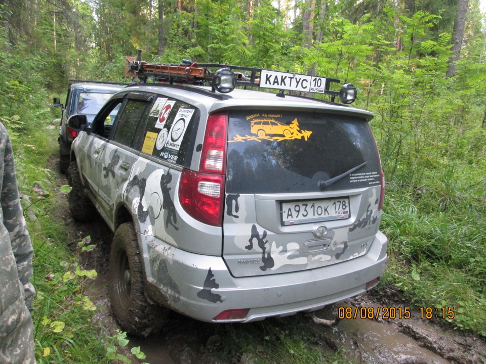

Дожди уже месяц как из ведра льют, а грязи в лесу нет. На тех местах где год назад врубал понижайку, сейчас ехал на заднем приводе…куда вода пропадает это загадка…и жары нет и воды нет…

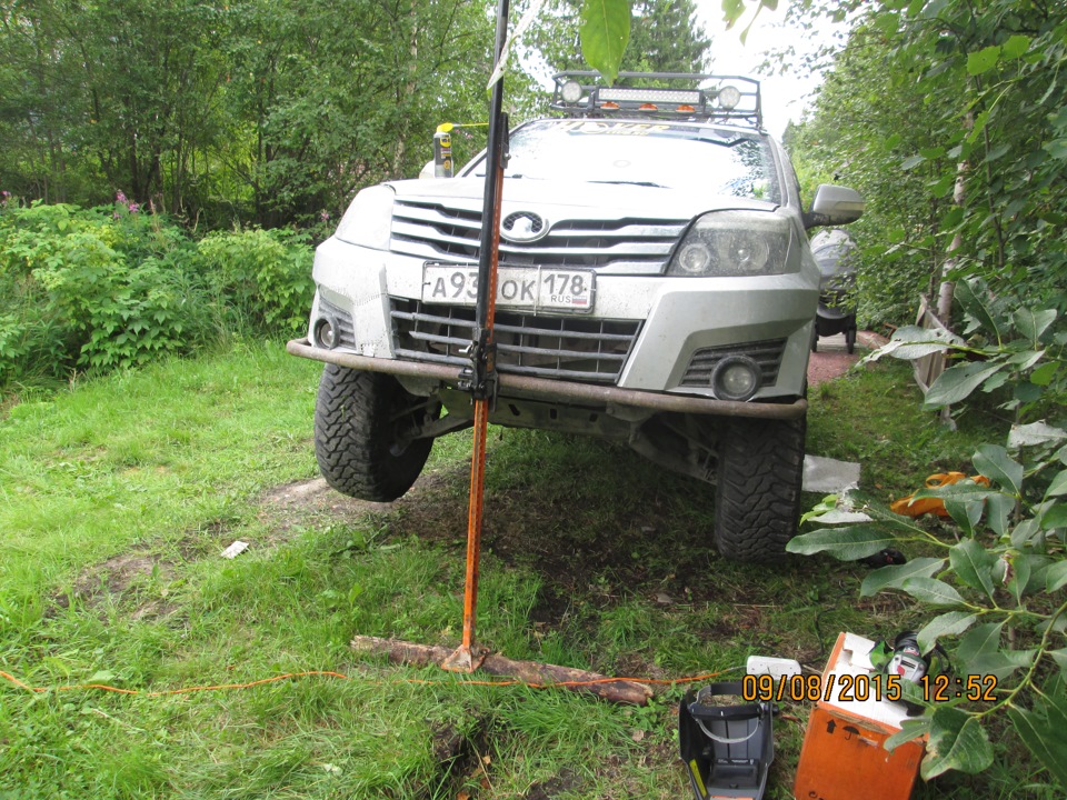

По пути домой решил проверить край трубы на прочность, впиндюрился в камень и начал его толкать…результат положительный…

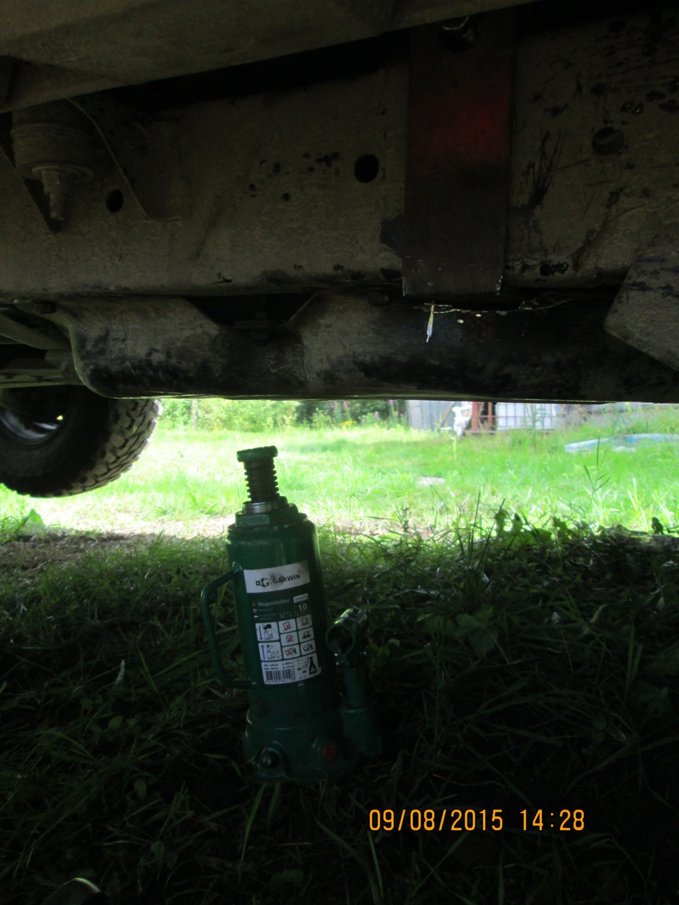

На следующее утро решил проверить реакию на "джека"…и был удивлен, тому что они подружились…
Ах точно, совсем забыл…до этого изготовления, мой бампер выглядел так…

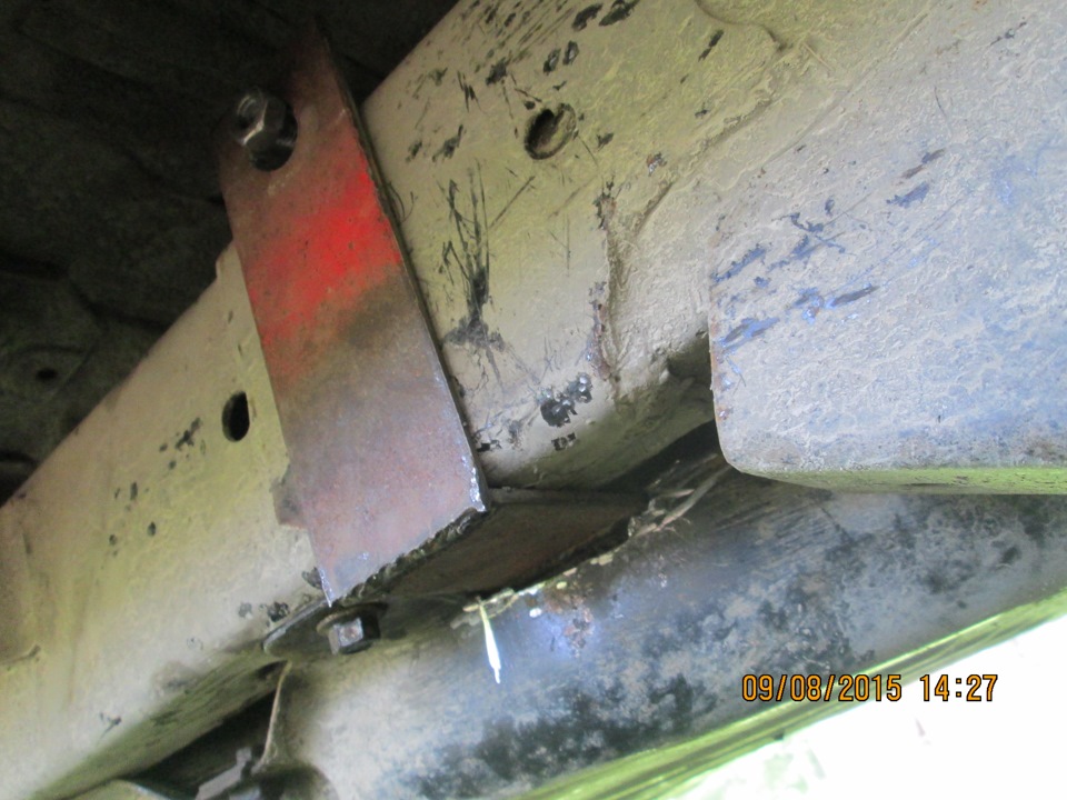

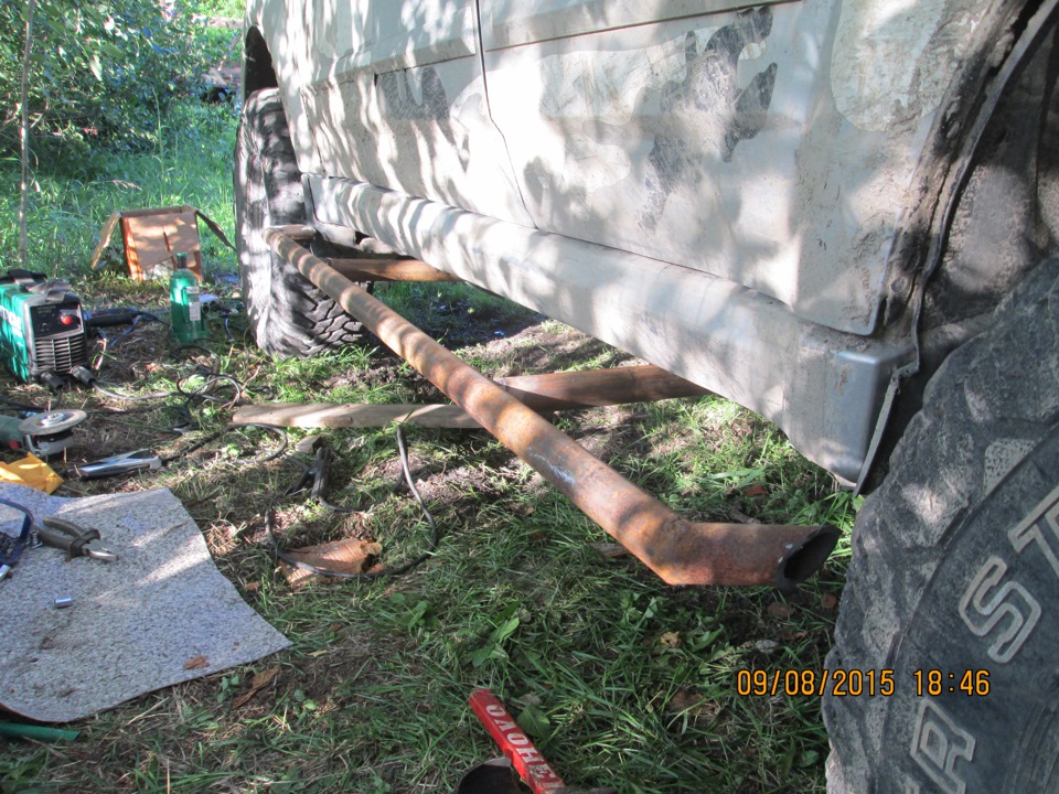

Далее было решено начать изготовление силовых порогов…

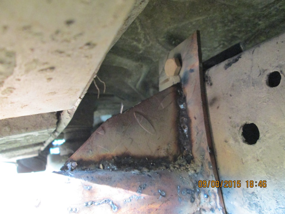

Начал с самой сложной левой стороны (если смотреть глазами на задницу авто), почему она сложная?! Да потому, что там мешает крепление бака и его защиты…
Чтобы понять как это будет выглядеть в окончательном варианте, бросил на трубы резиновую ленту…
Пока не уверен, что вынос 35 см от рамы это не перебор…буду эксплуатировать в городских условиях и думать, правильно ли я сделал т.к. укоротить никогда не поздно…

Как по мне- так очень выпирает. На дефендере 110 на 32" резине садились в колее очень часто из-за порогов похожих.
Да вот я тоже мотаю эту мыслю в голове, спасибо за совет.
Во ты ваще не заморачиваешься))) Взял и запилил трубы))) Капец))) а я тут теорию в голове раздуваю как отрезать этот кусок защиты чтобы просунуть туды шестёрки кусок))) С той стороны держалку троса ручника открутил или у тебя мимо получилось?
Уважуха))) можно было бы поусидчивей кончено ну тут уж кто на что горазд)))
Че тут думать, надо делать, а думать уже на этапах "подводных камней"…))) Кусок шестерки — это перебор! У меня 4ка и то в бак уперлась и поцарапала пластик. Держалку троса открутил и зажал его между рамой и этим же креплением))
Можно и поусидчивей, но только в гараже, а не на даче когда жена домой просится =)) Привез все инструменты в город, постараюсь найти время на неделе в гараже доделывать)))
главное чтоб ставать было удобно, с учетом того, что зимой оно будет скользкое.
требую теста порогов джеком
Для того чтобы удобно было вставать и решено делать такой вылет, но теперь думаю всё же перебор)))
Джек поднимает, все нормуль — крепления выдержали, но вот сама труба гнется буду думать как усилить.
ок, тогда какая толщина пластин крепления, и какие болты использованы ?
Толщина пластин 4мм. Толщина стенки трубы 3мм. Болты 10*95мм
