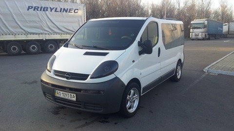

Ни для кого не секрет что родные пружины на наших машинках гуано, потому как основная масса переоборудованы с грузовиков. Нашел я выход из ситуации по смягчению "попы". Прокатил как то я своего товарища сзади, и он прочувствовав всю прелесть комфорта езды на таких пружинках сказал что подберем по размеру и форме мне новые. Так как он держит разборку, выбор был велик. после некоторых несовпадений, попались те что подошли. Пружинки были от seat alhambra задние, да и еще фирмы Koni. Фоток к сожалению не делал. Фото установленных уже на машине и номерок сегодня выставлю.
UPD: Фотки тут, правда сорри что так, потому как до ямы далеко. Фото для желающих сделаю поближе.
UPD2: FKS 163 VA номерок

Я сначала непонял сам какие, по ходу выяснилось что передние с сеата алхамбры, онже шаран, онже галакси.
Спасибо. Просто они конструктивно отличаются от задних родных . Задние оба конца заужены а передние только одна сторона . И ещё вопрос, какие впечатление после энного срока эксплуатации ?
Только позитивные. Мягко стало. Единственное грузоподъёмность троха упала. 800 кг вез максимум.
Спасибо.
Незачто. Встали они туда без каких либо переделок и колхоза.

Да. Узким на верх, широким вниз. Все нормально!
Спасибо большое!А то этот УАЗик задолбал!Зубодробилка неимоверная!
Да тож оно! В грузоподъемности потерял конечно, но мягче стало намного!
Да грузоподъемность для меня дело последнее, а вот мягкость уж очень нужна!:)
ну я 850 кг грузил, правда на середину. Поехала спокойно, больше боялся((( а по мягкости вообще бомба!

FKS163 VA но я походу вас всех не правильно проинформировал. Фирма производитель FKautomotive.
что-то не могу найти их по каталогу…:(
ждем номерок
Та без проблем. Я не забыл! Не доезжаю к эстакаде. Может завтра там буду.
Только вчера спросил номерок, а сегодня лопнула левая пружина. Хорошо, что валялась одна на запас. Поменял/ но поинмаю, что с нашими дорогами они долго б.у. не живут. Надо что-то мягкое мастырить. По прежнему жду номерок. Можно и в личку.
