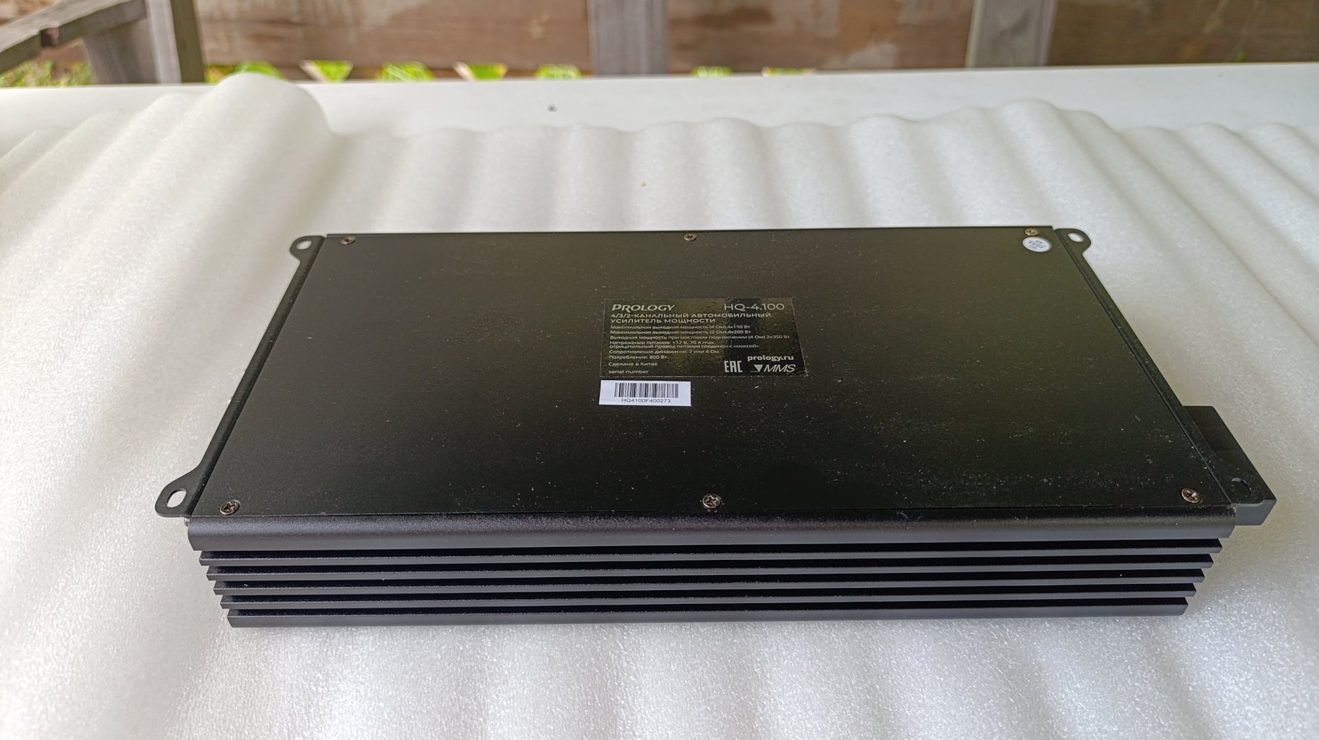

Так вот, встречайте PROLOGY HQ-4.100 4/3/2-канальный усилитель мощности, AB класс.
Да да да, наконец-то созрел и решил всё таки поставить усилок.
Почему именно PROLOGY HQ-4.100 AB класса?
Потому что AB класс берёт лучшее от класса А и В. Оба транзистора здесь остаются слегка приоткрытыми даже когда «не их» полуволна — небольшой ток покоя устраняет «ступеньку» класса B и делает переход плавным. Искажения на малых уровнях сигнала минимальны, КПД заметно выше, чем у класса A, а нагрев — умеренный. Именно поэтому класс AB на протяжении десятилетий оставался стандартным выбором и в домашних стереосистемах, и в автомобильных усилителях, и в профессиональном оборудовании.

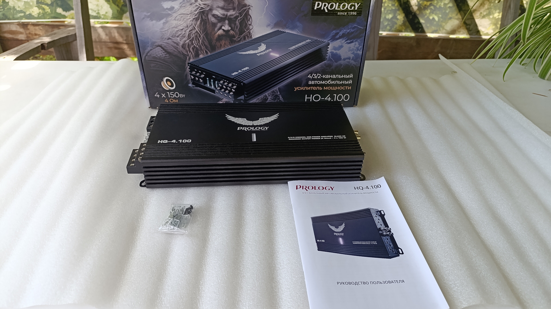

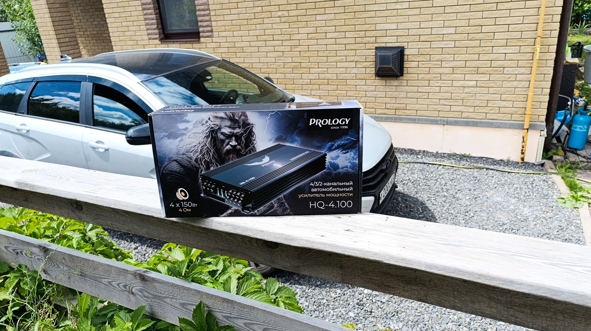

PROLOGY HQ-4.100 поставляется в фирменной коробке с изображением Тора.
Вообще дизайн упаковок у компании PROLOGY меня прям радует. Это всегда что-то громкое, яркое, запоминающееся.

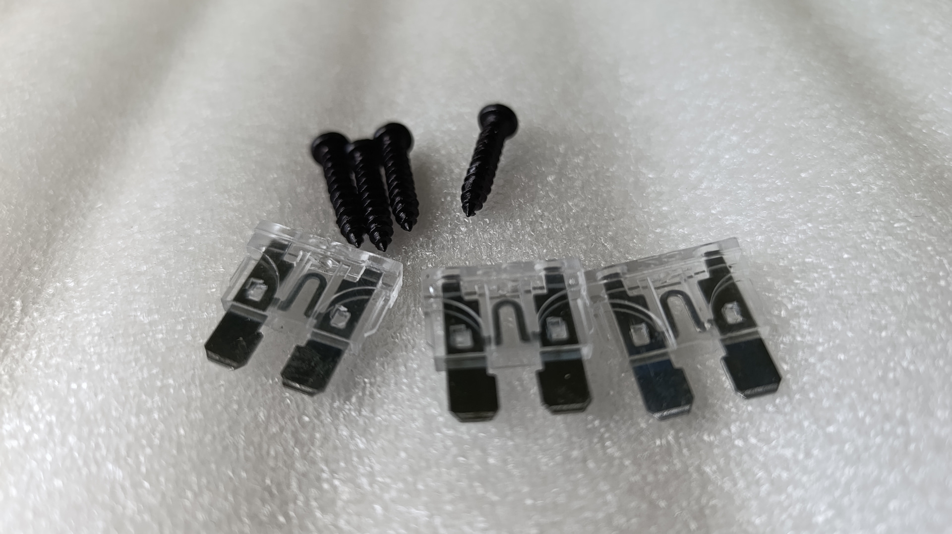

В комплект входит :
— Устройство PROLOGY HQ-4.100
— Комплект для крепежа
— Руководство пользователя

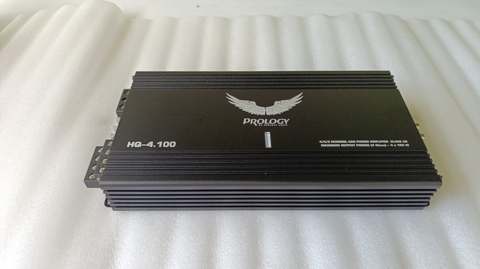

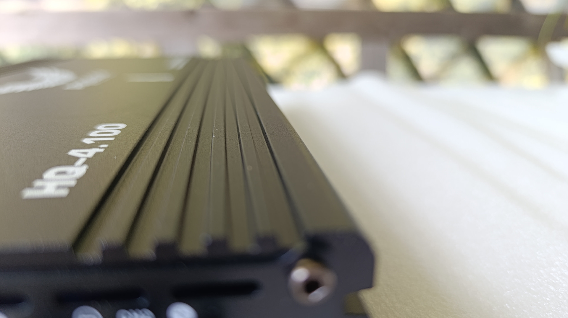

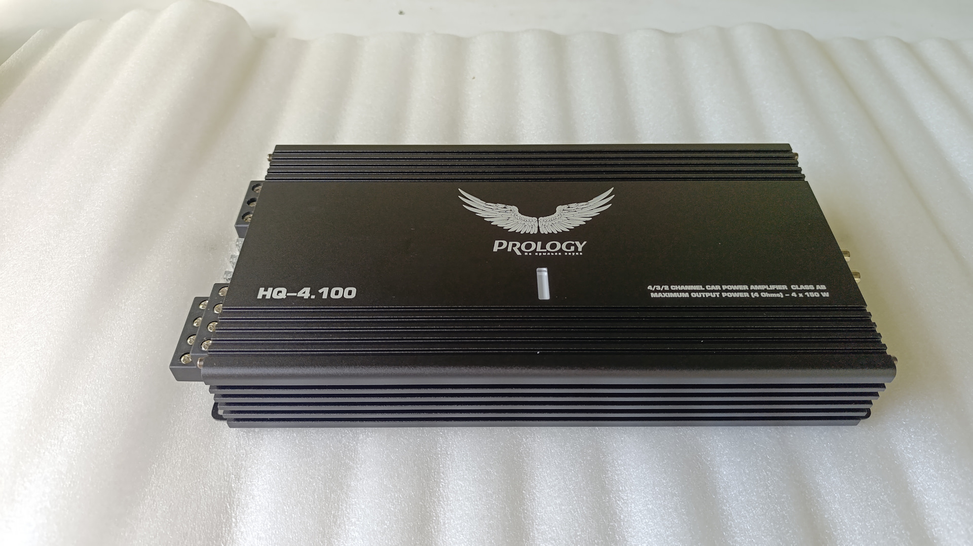

Устройство PROLOGY HQ-4.100 выполнено в черном цвете.

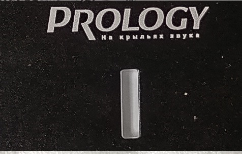

Сверху посередине располагается индикатор работы устройства.

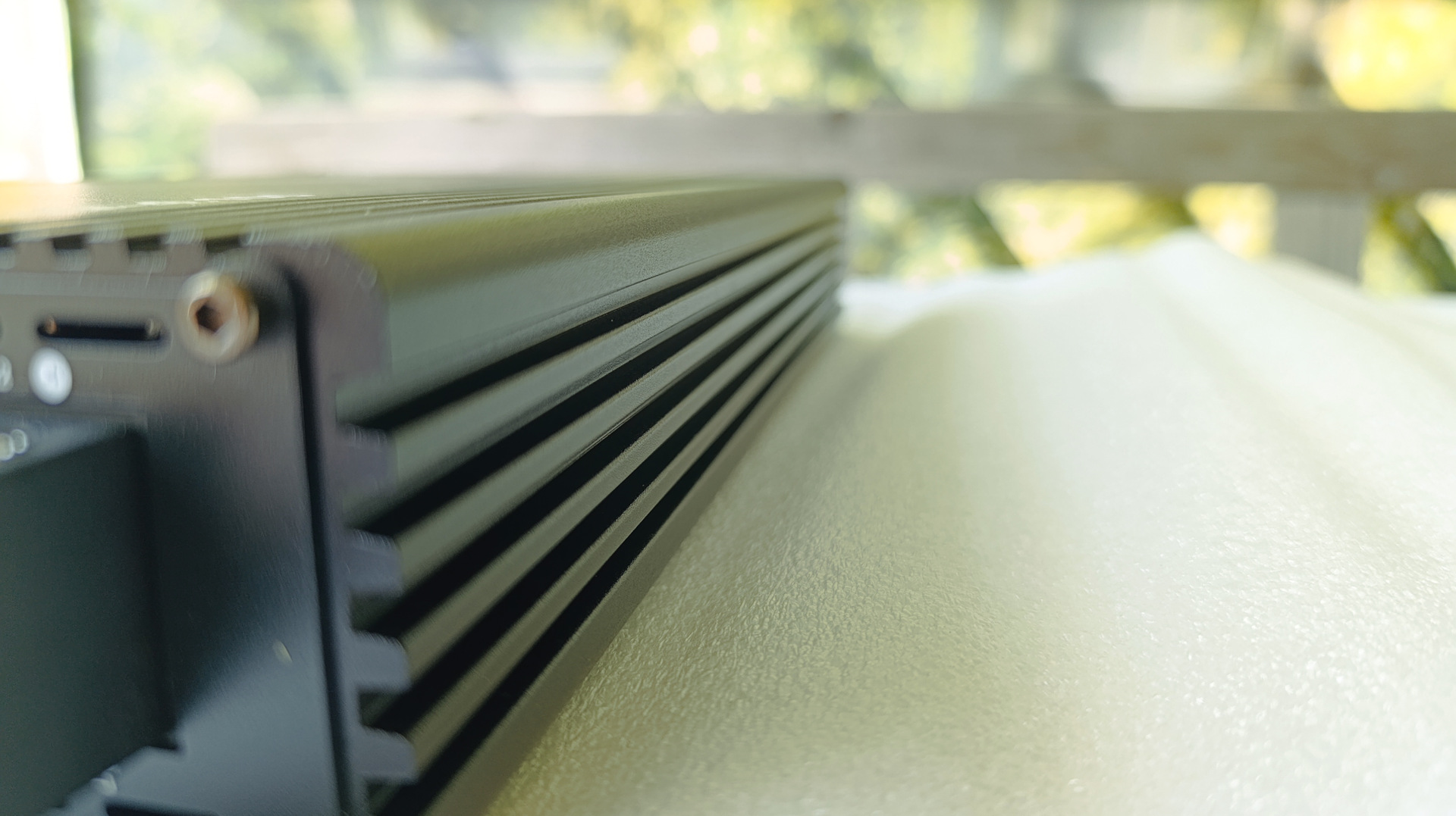

Сбоков и сверху сделаны металлические ребра для отвода тепла.

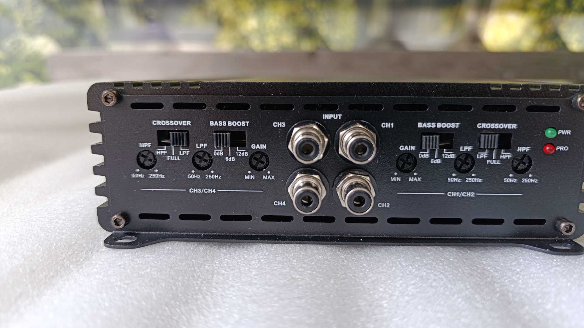

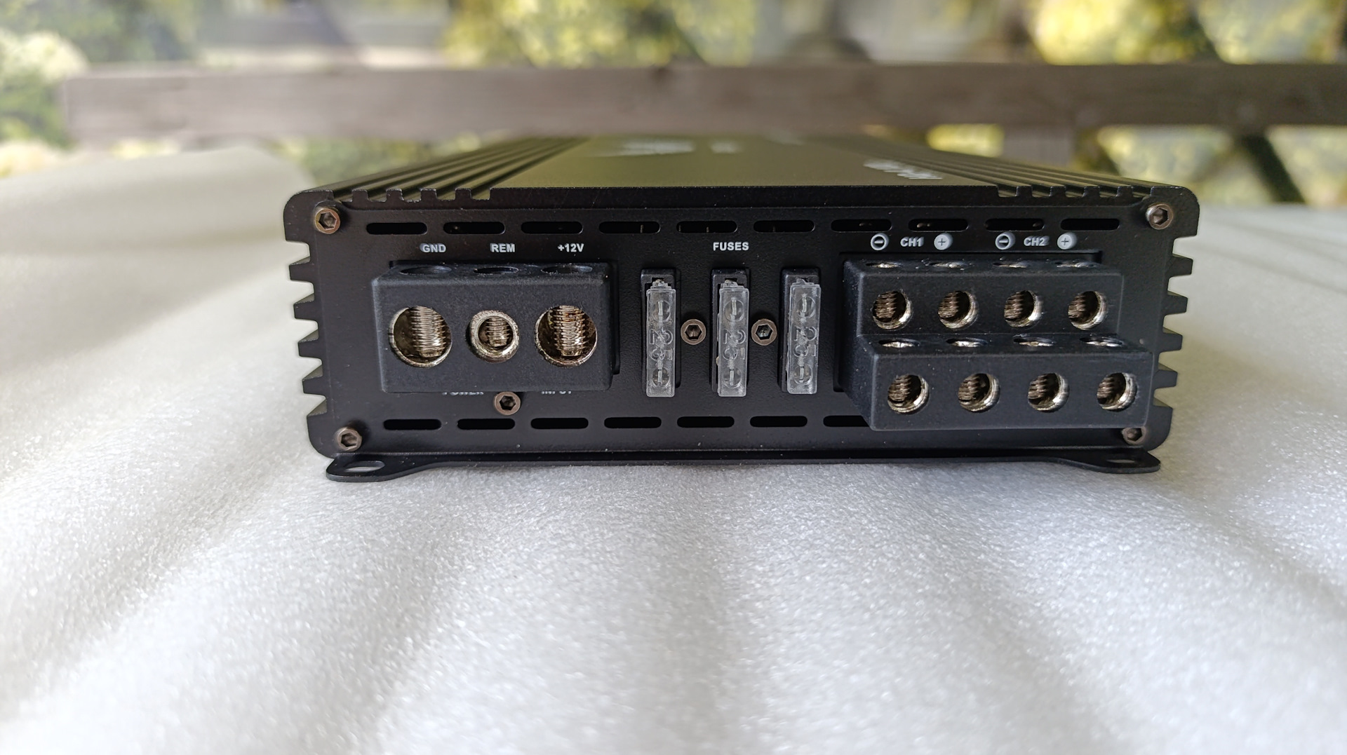

С одной стороны расположились терминалы для подключения «+», «REM», «-»
А также клеммы подключения динамиков.
Между ними 3 предохранителя.

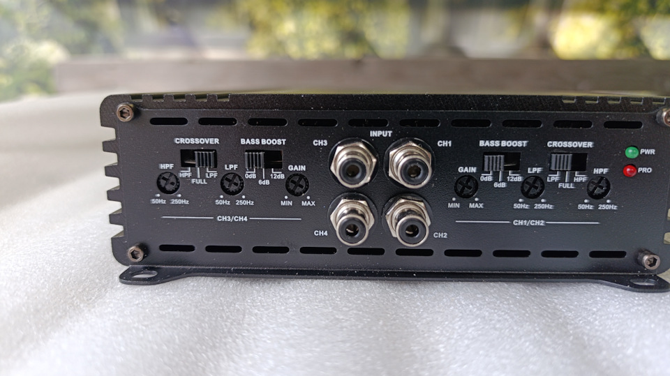

С другой стороны, линейные выходы RCA для 4-х каналов.
По обе стороны выходов RCA находятся настройки для 1-2 канала и соответственно 3-4 канала.
Переключатель режимов кроссовера для каналов CROSSOVER
И переключатель усиления низких частот для каналов BASS BOOST

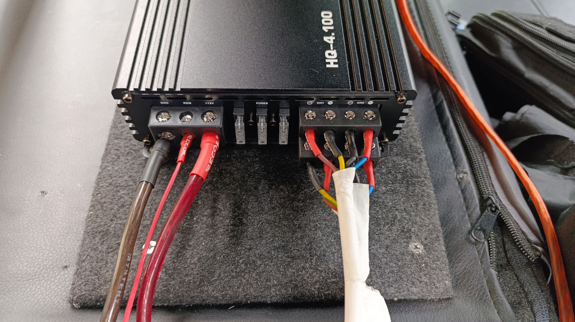

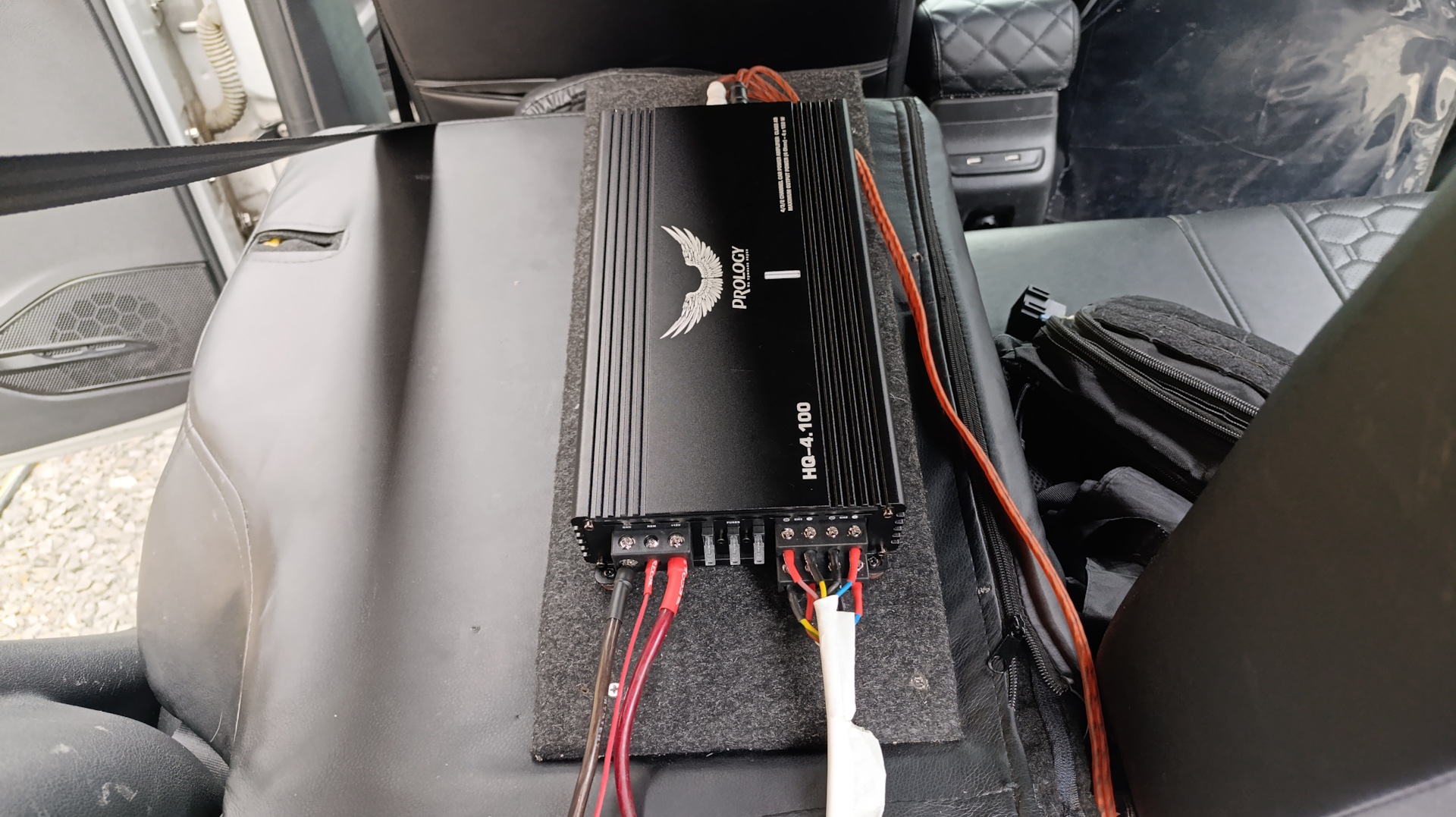

Переходим к установке.

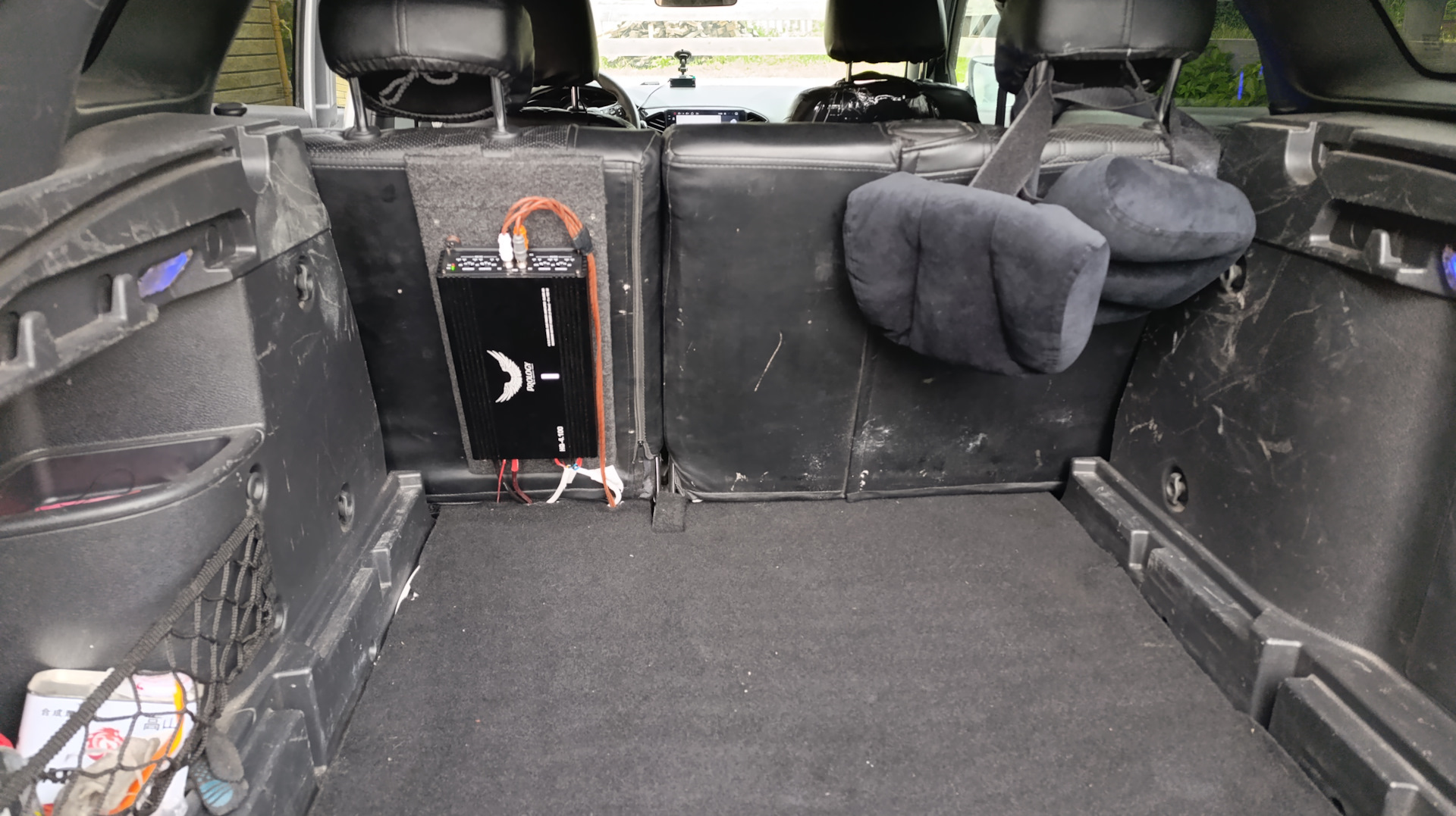

Данный способ увидел на драйве. Пообщавшись и посоветовавшись, решил в своём автомобиле его реализовать.

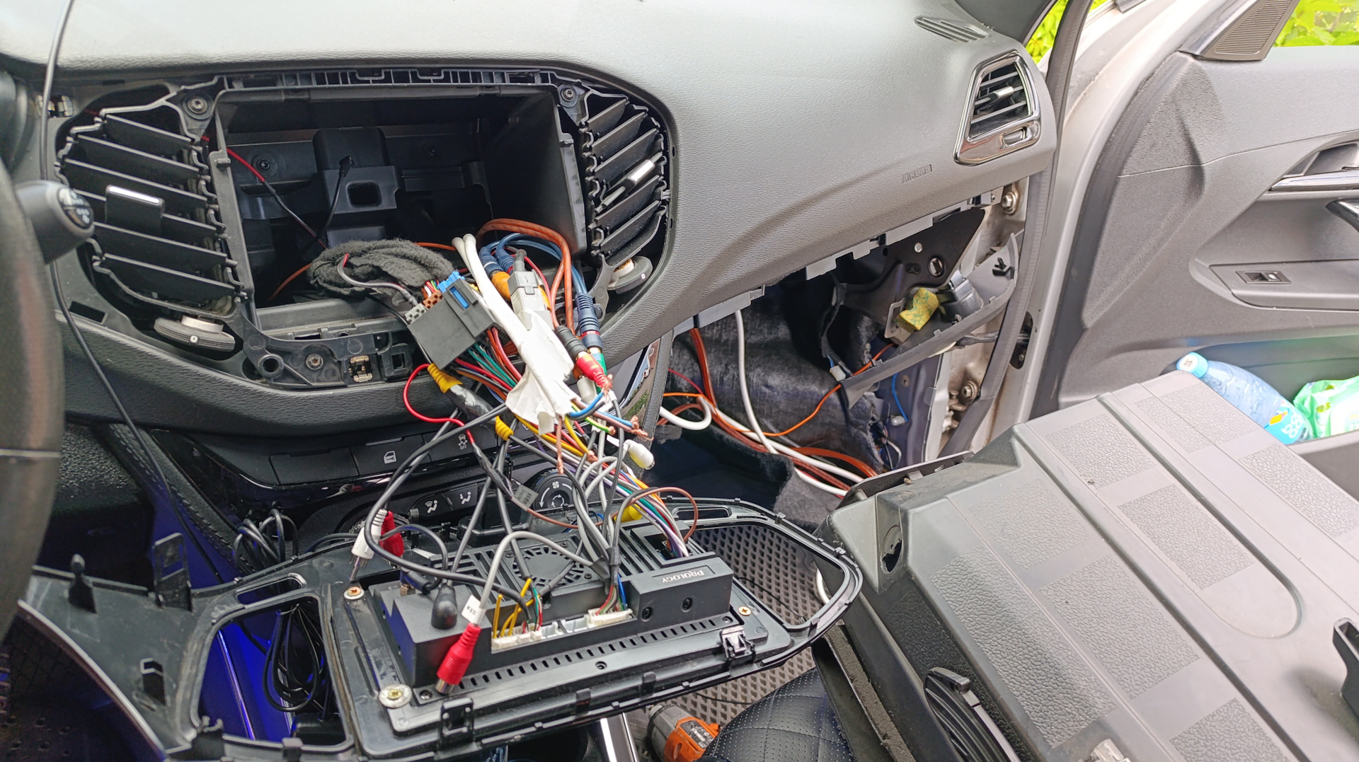

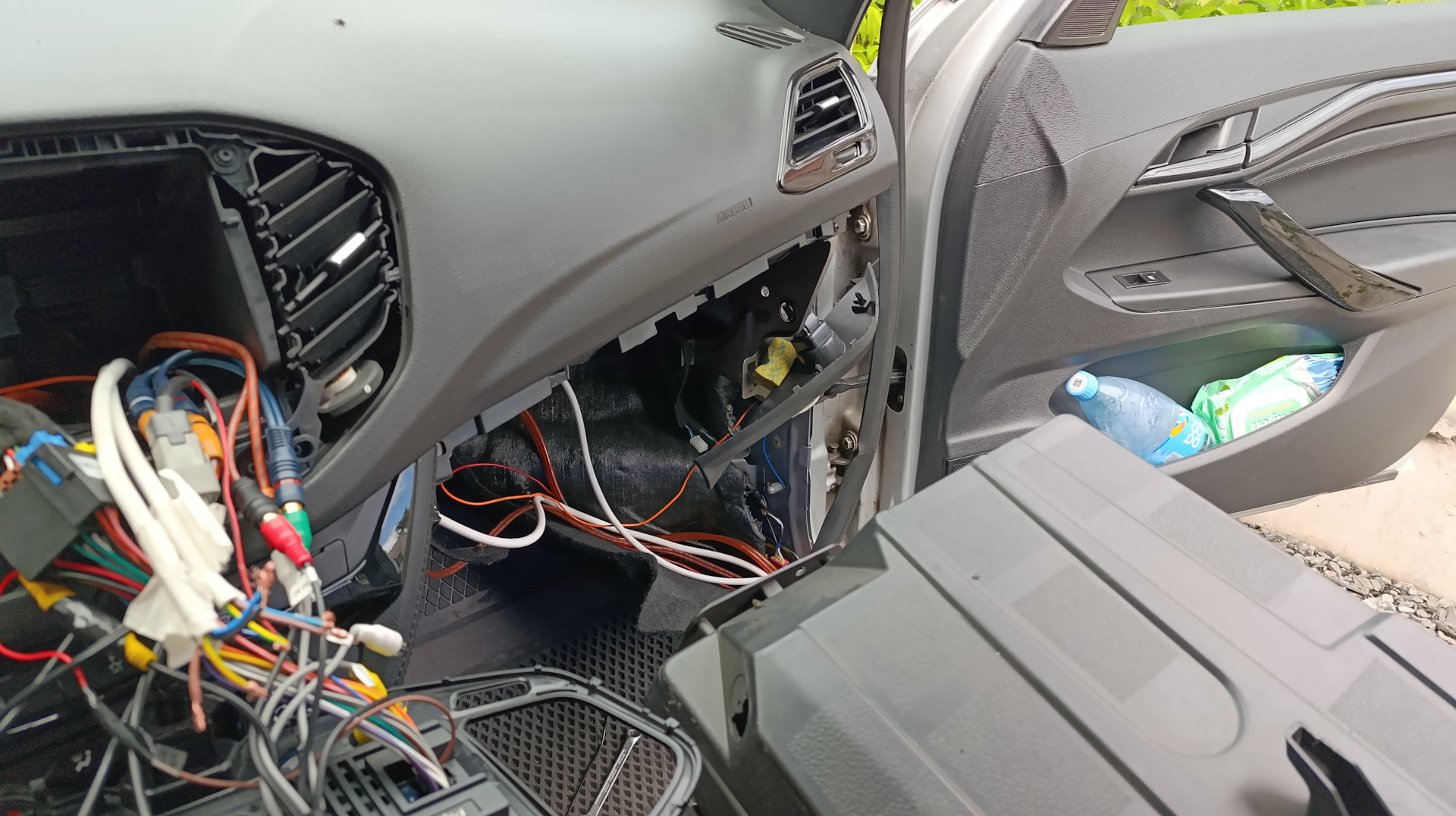

Так как возможности и желания кидать проводку в двери сейчас нету, то решил пойти по ленивому пути. А именно подключиться к штатной проводке.

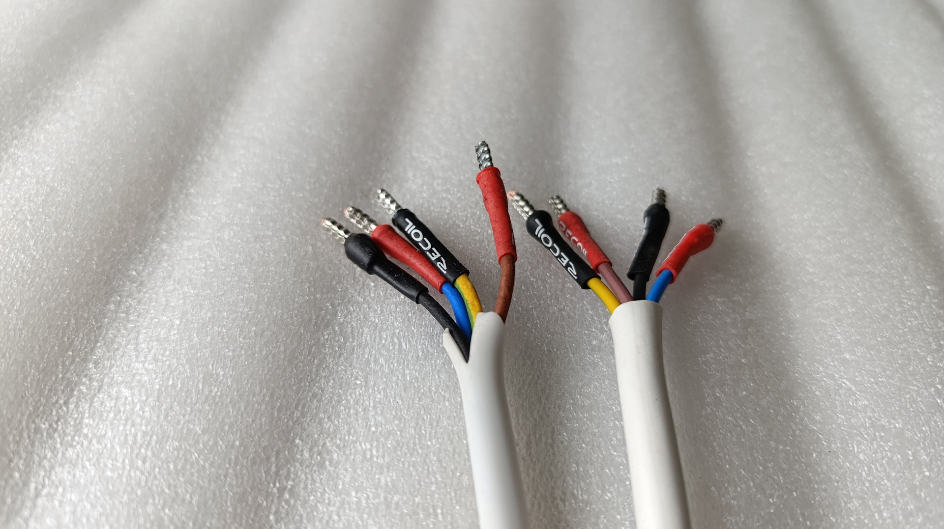

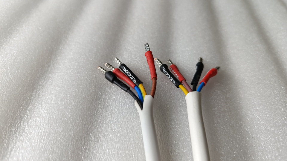

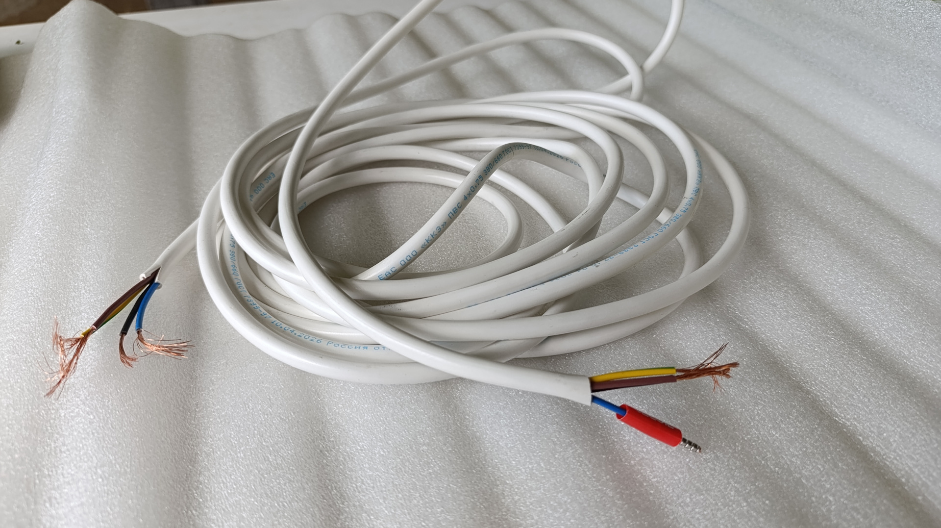

Поэтому купил 10 метров ПВС 4х0,75.
Предварительно концы обжал и подписал каждую пару.

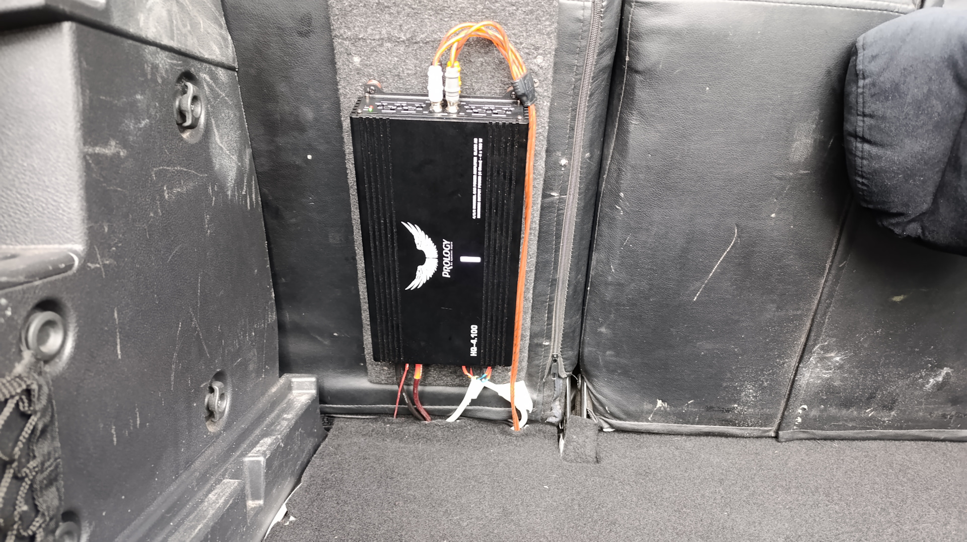

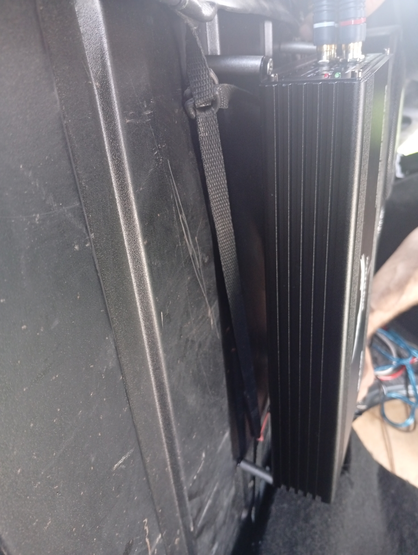

Усилитель расположил на спинке заднего кресла на «маленькой» половинке.

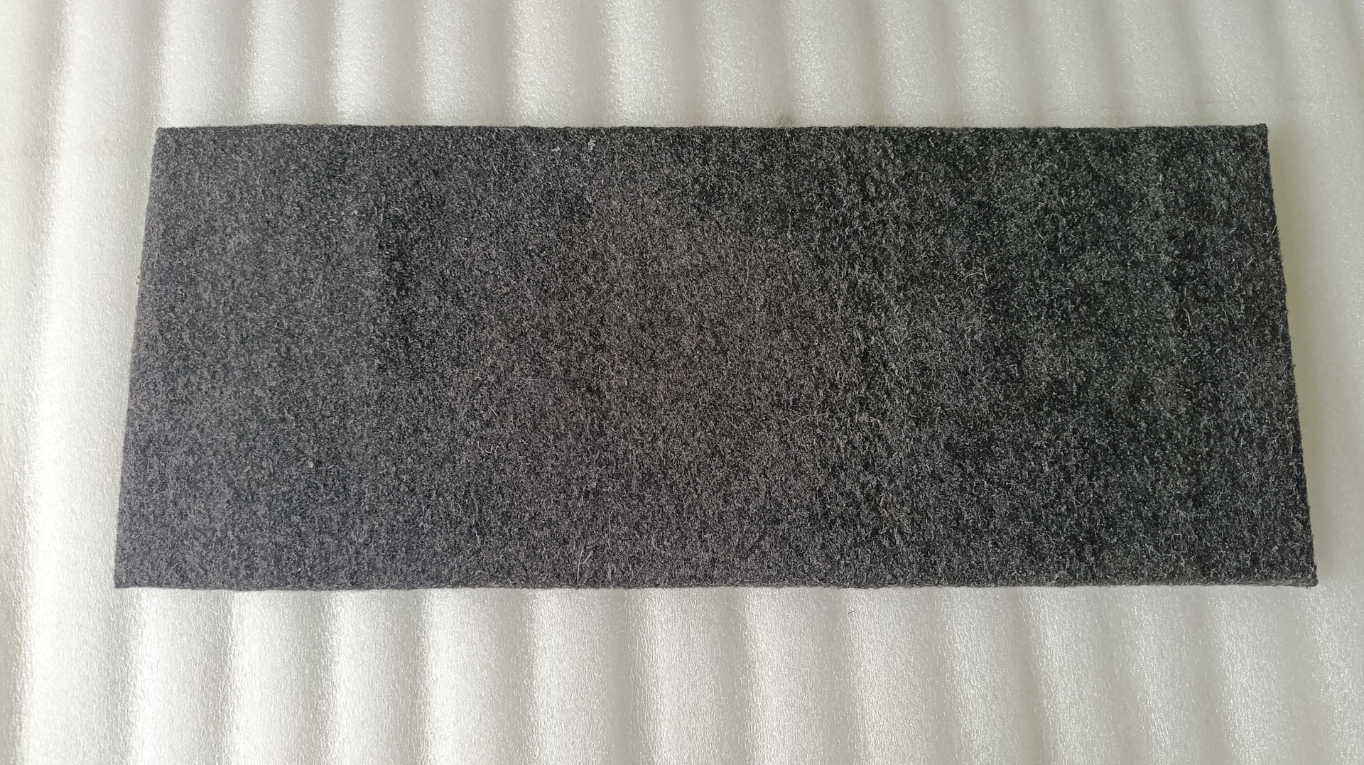

Для этого взял кусок доски, обтянул его карпетом.

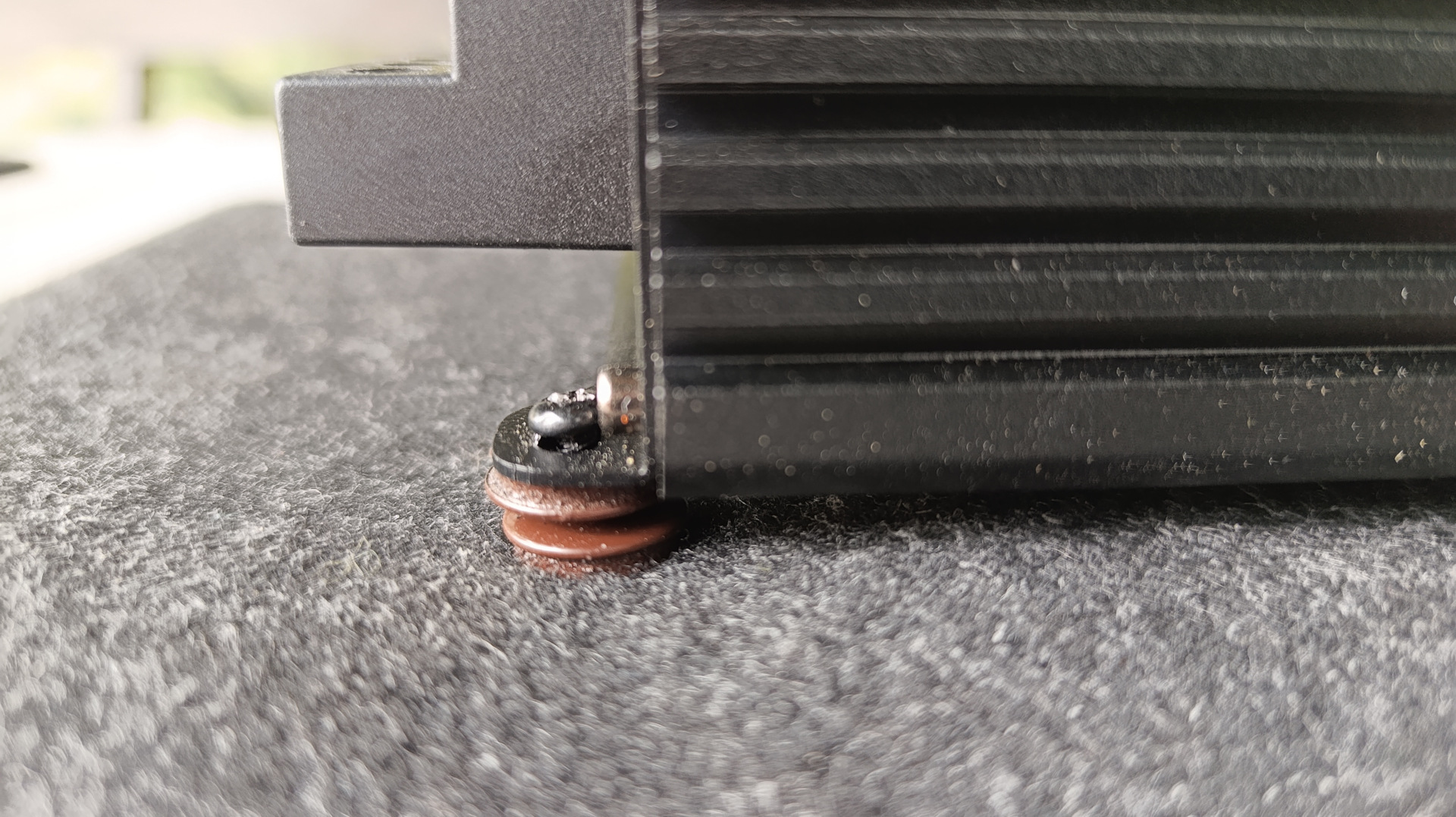

Между доской и усилителем для лучшей вентиляции сделал проставки ввиде 2-х шайб от кровельных саморезов.
Силовой кабель и RCA кабель были заведены в багажник ранее, поэтому оставалось прокинуть акустические провода.
Для этого разобрал правый порог и бардачок.
Проложил проводку и подключился.

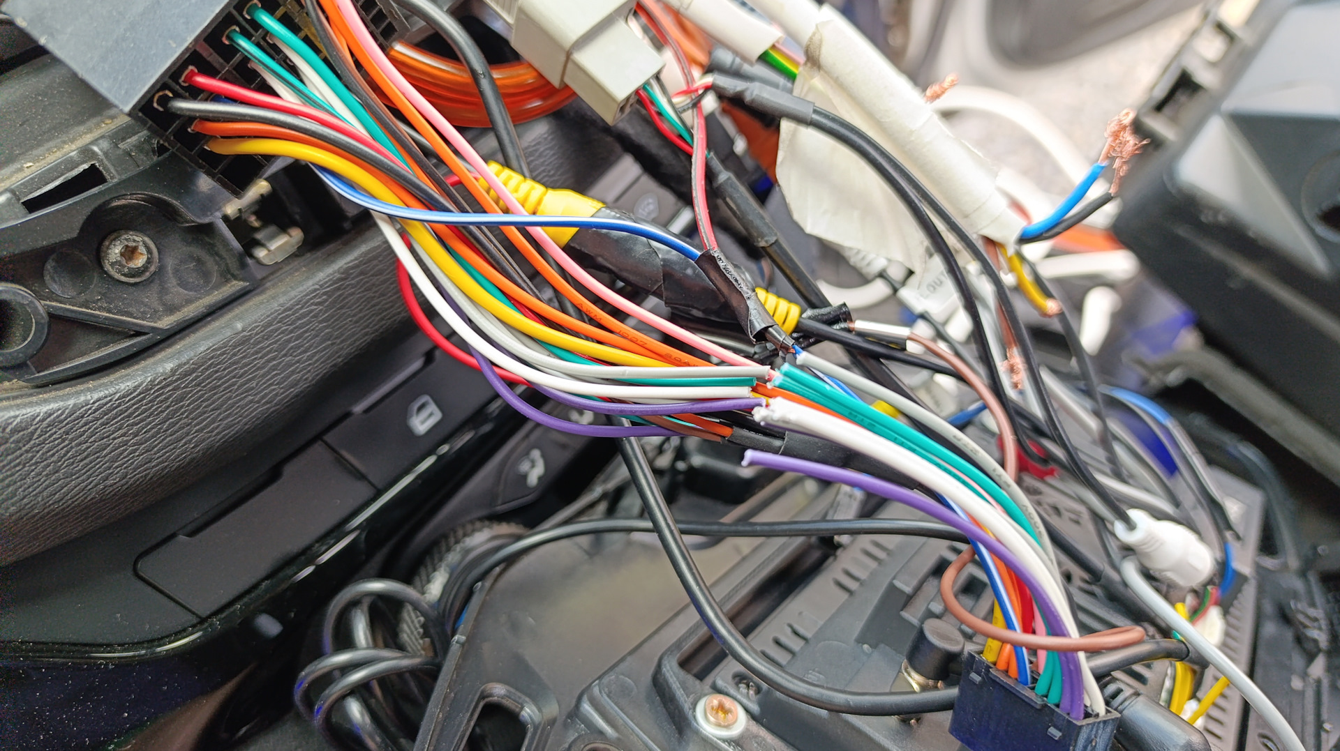

Что бы не резать штатную проводку, решил подключение осуществить на ISO разъеме.
Чиканул и там подключился.
Не собирая обратно, решил сразу опробовать.
Всё включилось, засветилось.
Далее собрал всё обратно и приступил к настройке.
Настраивал всё по наитию, как мне казалось будет лучше.
Как итог, всё получилась и звук в машине стал гораздо лучше.
(да, пластик багажника беспощадно убит, думаю над решением)
Да, в дальнейшем всё же есть планы заменить проводку, но там есть и другие планы по поводу звука … Но об этом позже.
Я остался доволен результатом и новым усилителем. Он относительно небольшой и в тоже время мне его вполне хватает.

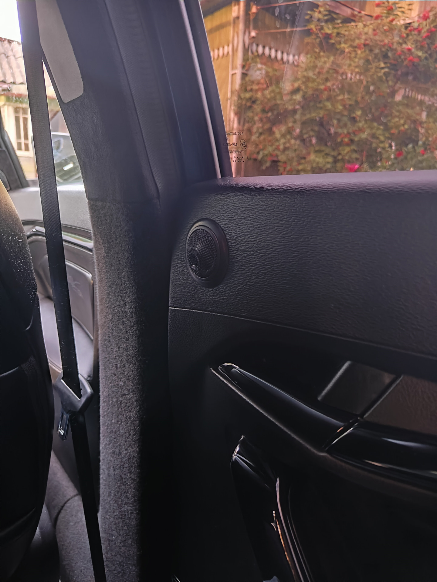

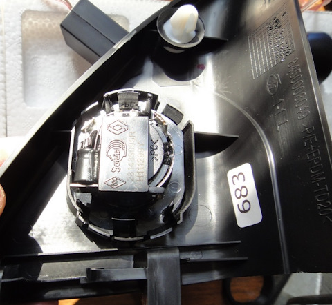

Я скоро буду ставить колонки Урал АК 74 СМ. Перед и зад. Зад тоже с твиттерами буду ставить. Пока без усилка. Потом в планах маленький поставить класса D. Он вроде в бардачек помещается . Провода оставлю штатные на динамики. Там провода вроде 0.75 сечение. Этого должно хватить. Саб пока не буду ставить. Если надумаю то в крыло буду ставить. Место в багажнике надо постоянно.
А сзади твиттера куда ?
Сверху. Буду обшивку сверлить. Дня через 3 поставлю.
Фото из интернета для примера можно ?
А то до конца не понимаю где
Как то так. Почти как в новых вестах.

Мне многие писали в комментах, что надо проставочки, сделал вот такие
я с помощью шайб реализовал зазор . Сильно в глаза не бросается и работать должно .
да, я заметил)
Леруа Мерлен всегда выручит )))

"С другой стороны, линейные выходы RCA для 4-х каналов." — это входы. Там сверху над ними подписано INPUT.
сути не меняет ))
