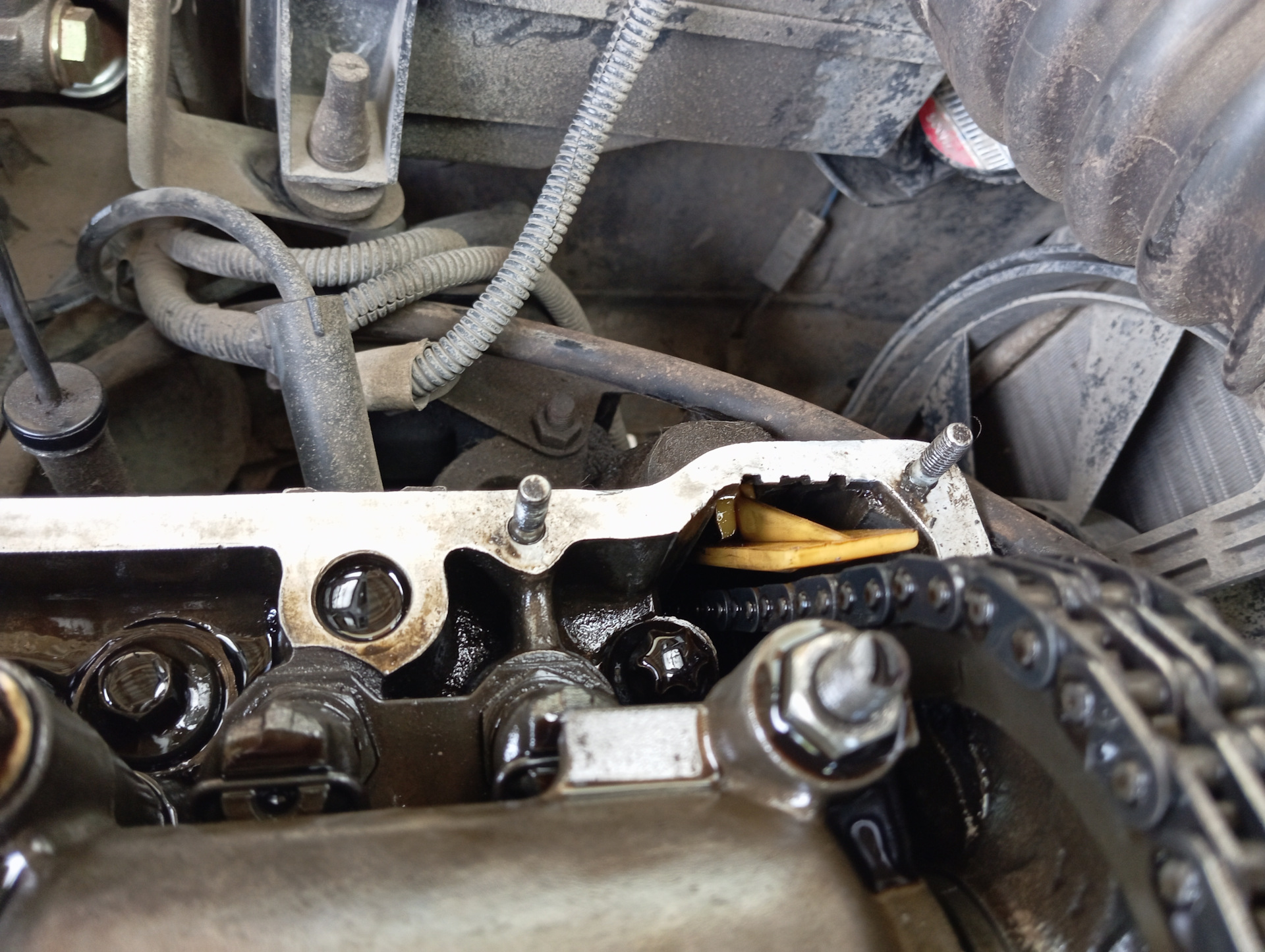

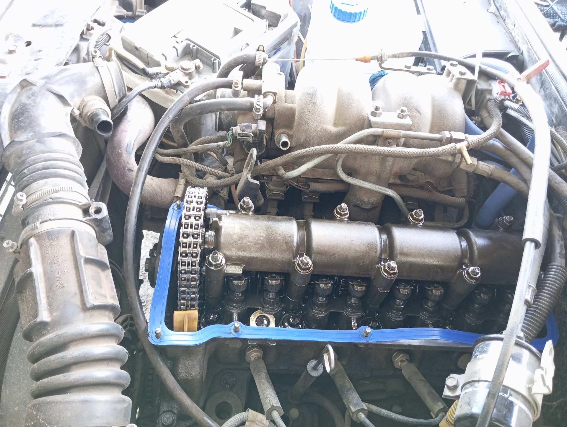

Заменил прокладки крышки гбц на силикон и установил прижимную пластину.
Лучше резино-пробковой прокладки нет.
Пробковая, туфта, в сравнении с силиконовой. Она многоразовая, и у неё есть втулки в отверстиях, от перетяжки.Пластины прижимные ей не нужны.
Блажен, кто верует))
Aleksandr67075
Если тянуть нужным моментом, и резиновая не течет )
При одинаковой стоимости, нет смысла покупать одноразовую резиновую прокладку, которую как и пробковую, перетянуть на раз, два можно.
