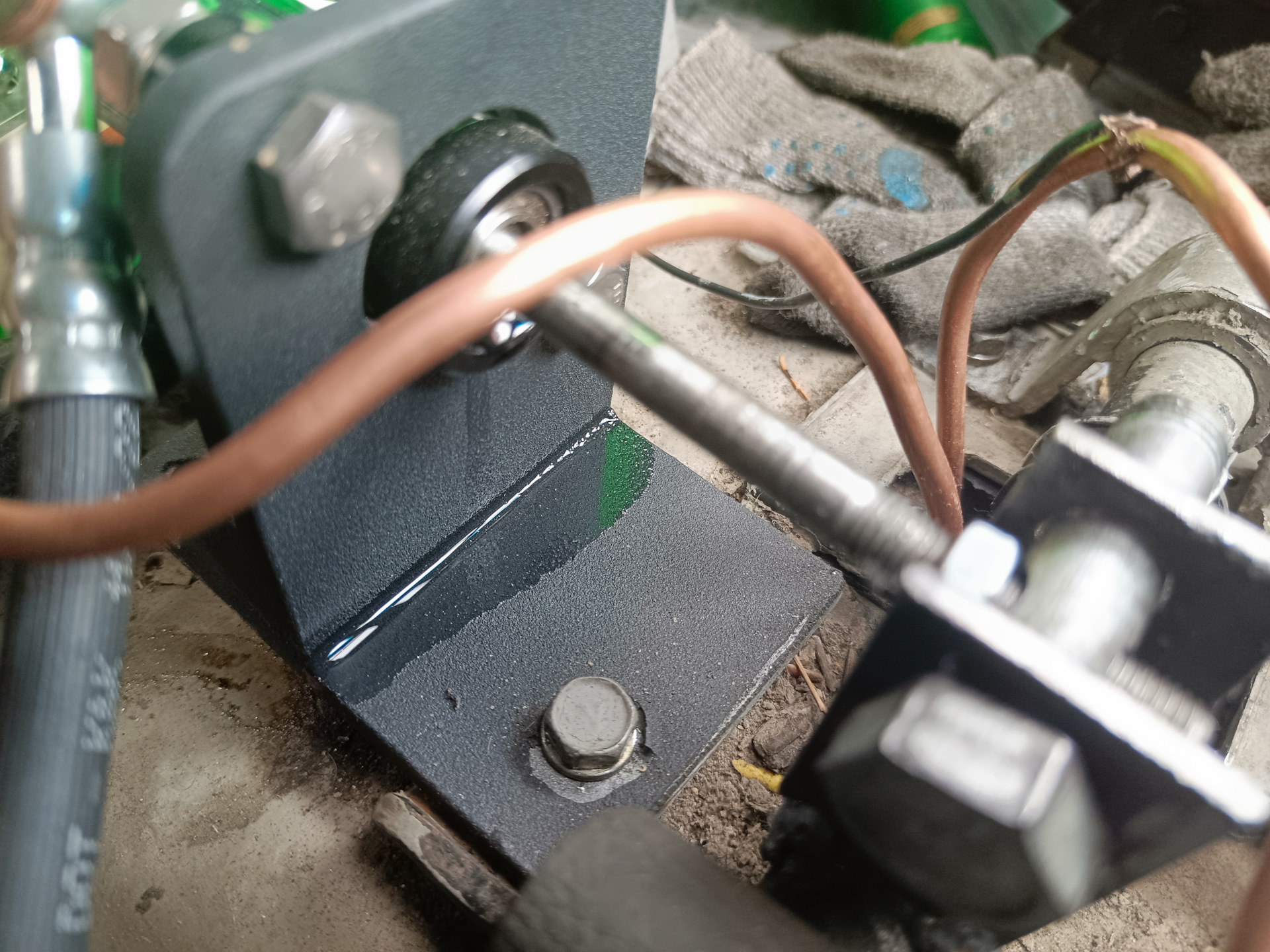

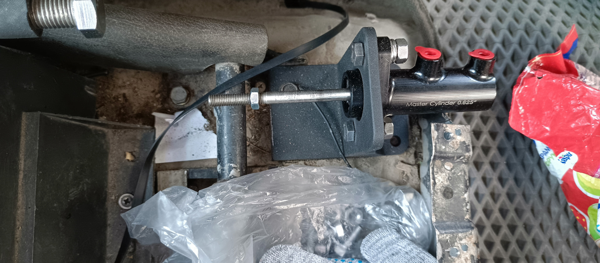

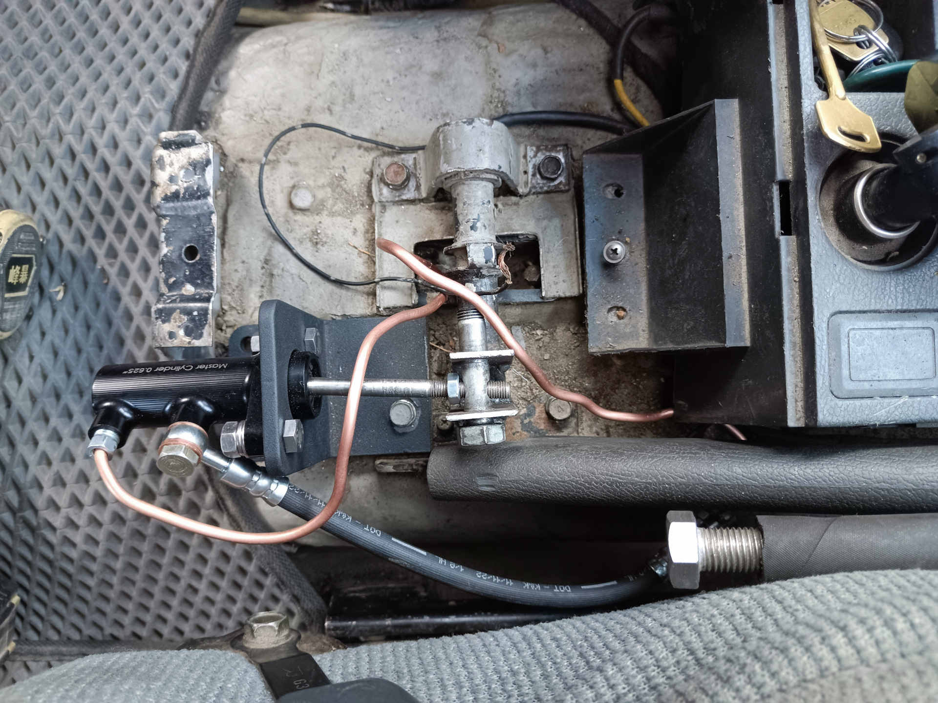

Давно хотел ручник, бывает прям очень нужен. Но конечно не родной с тропиками и барабанными колодками, спору нет, он вполне хорошо держит, но вот для бездорожья совсем не годится. Хотел, даже взял, суппорта с поворотными поршями на ручник, но чет переделок очень много и сами колодки меньше, в общем оставил эту затею. Потом хотел просто кран сделать для перекрытия заднего контура, но не устраивало, что без педали это бесполезно.
И тут я увидел, что к родной ручке вполне можно приделать цилиндр, ну и понеслась. Сам цилиндр взял понадежней, wilwwod calrison rasing. Площадка попалась за копейки, я ее чуть допилил. Все прикрутил на штатные отверстия. К оси ручника сделали петли (это была моя последняя капля, ехать к кому то за сваркой, теперь у меня своя и дело пойдет :))
По работе нареканий нет, усилие ровно как на родном. Передачей с трудом можно сдвинуть машину, но на Горках пока проблем не было, хотя и прям крутых горок не было :)
Иллюзий не пытаю что это именно стояночный тормоз, на ночь оставлял, не сильно ослаб, но мне это и не нужно, мне главное здесь и сейчас.
Неплохой резерв если что то с задним контуром, можно просто его перекрыть и тормозить передом, и наоборот.
Надежный цилиндр сначала начал сочился :), но жидкость как не странно никуда не ушла и торможение не менялось, сейчас перестал, но обещали выслать рем комплект :)
Пластик под все это дело подрезал, нужно будет дырки закрыть.
В общем тестирование идет :)

У меня кран шаровый поставлен вразрез задней трубки- работает, но держит недолго- окол 8 месяцев только:)
Что кран чтот цилиндр держит пока живые задние суппорта. Главный минус крана в том, что если выйдет из строя ГТЦ то он бессилен. Так же на заглушенной машине его эффективность снижается. При пропуске в переднем контуре тоже по сути бесполезен
Все это понятно- буду под суппорта с ручником переделывать, как время будет. Суппорта от патриота
А что там с размером колодок? Я от аутлэндера взял, но там и колодки меньше и диск приходится точить, короче так и бросил эту затею. Все же если делать то наверно домом суппорта ставить
Колодки передние от 2108. А родные +/- такие же по площади. Скоба суппорта 2112 (под вент диск). У меня сейчас задние от газели- перетормаживает. Тут по случаю намутил 2 комплекта здт от патриота- будет время попробую вкорячить
Лучше конечно отдельным контуром, на боевку вторую пару суппортов повесили и на них гидроручник с фиксацией, держит отлично.
согласен, что лучше отдельный контур, но что то не стал парится со вторым суппортом, может потом как нибудь

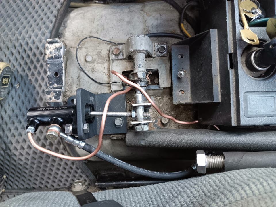

Интересное решение! У отца на кантере так ручник устроен. За 15 лет ни разу колодки не менял в нем, держит отлично. И хоть там барабан небольшой и колодки как на ижаке 3,5 тонную машину держат исправно даже на пригорке. А есть запись в бортжурнале по установке данной системы на прадика? Интересно с чего поставили механизм и трос )
Не, пока не писал об этом. трос родной. 25°держит, я проверял. 25° это прям носом в небо. А так, с кантеров с дюн ставят.
