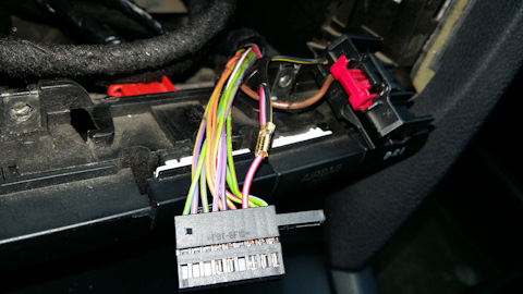

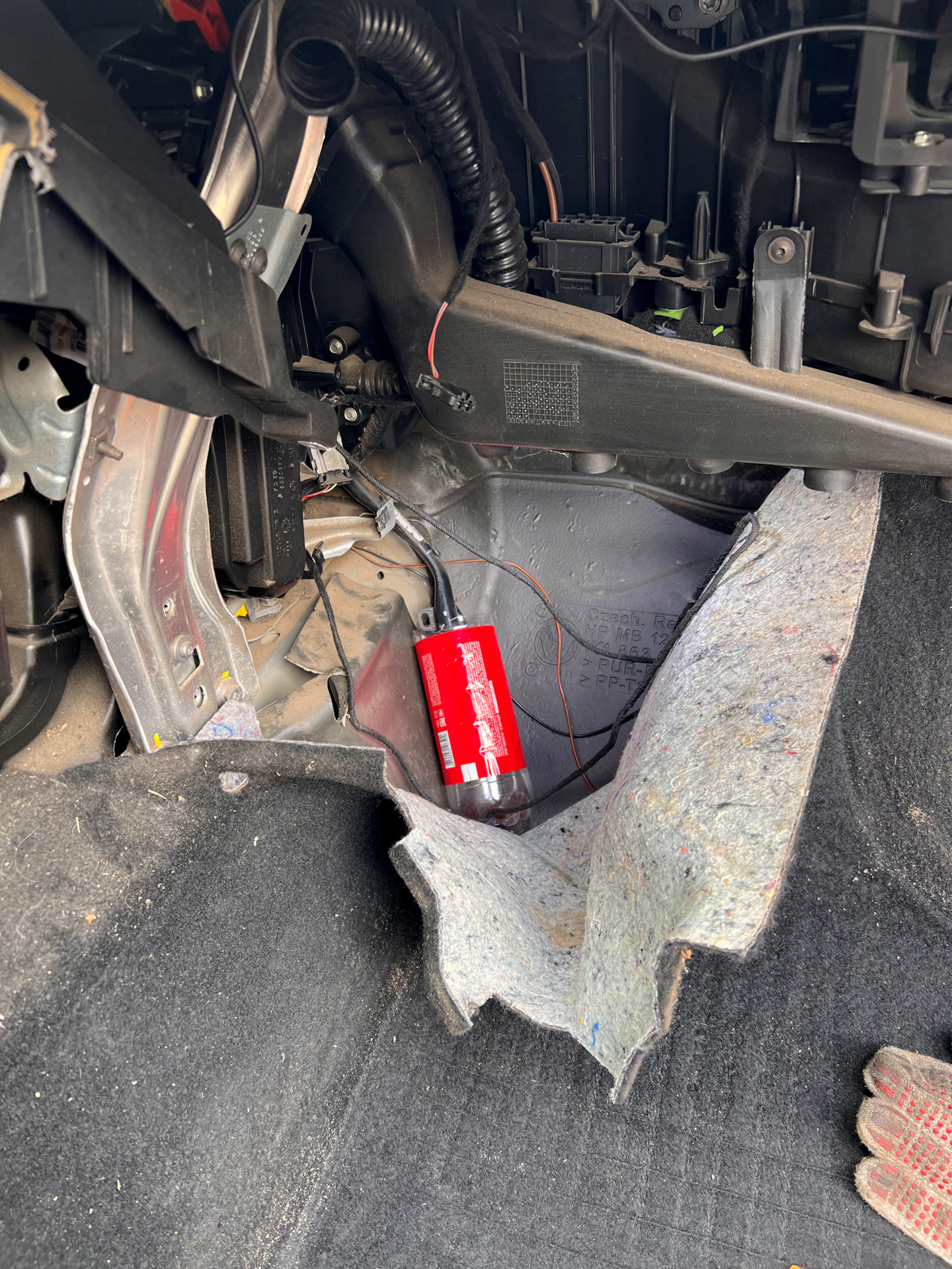

Приветствую Камрады. Полез я в кондей дабы понять почему из него не вытекает вода через дренаж, ну и после выключения минут 15-20 дует "банным паром" без неприятного запаха. Снизу было не подлезть, заглянув сверху понял почему. Трубка дренажа выглядит вот так.
Включил кондей минут на 15, конденсата нет.

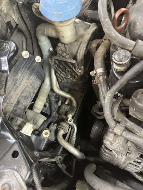

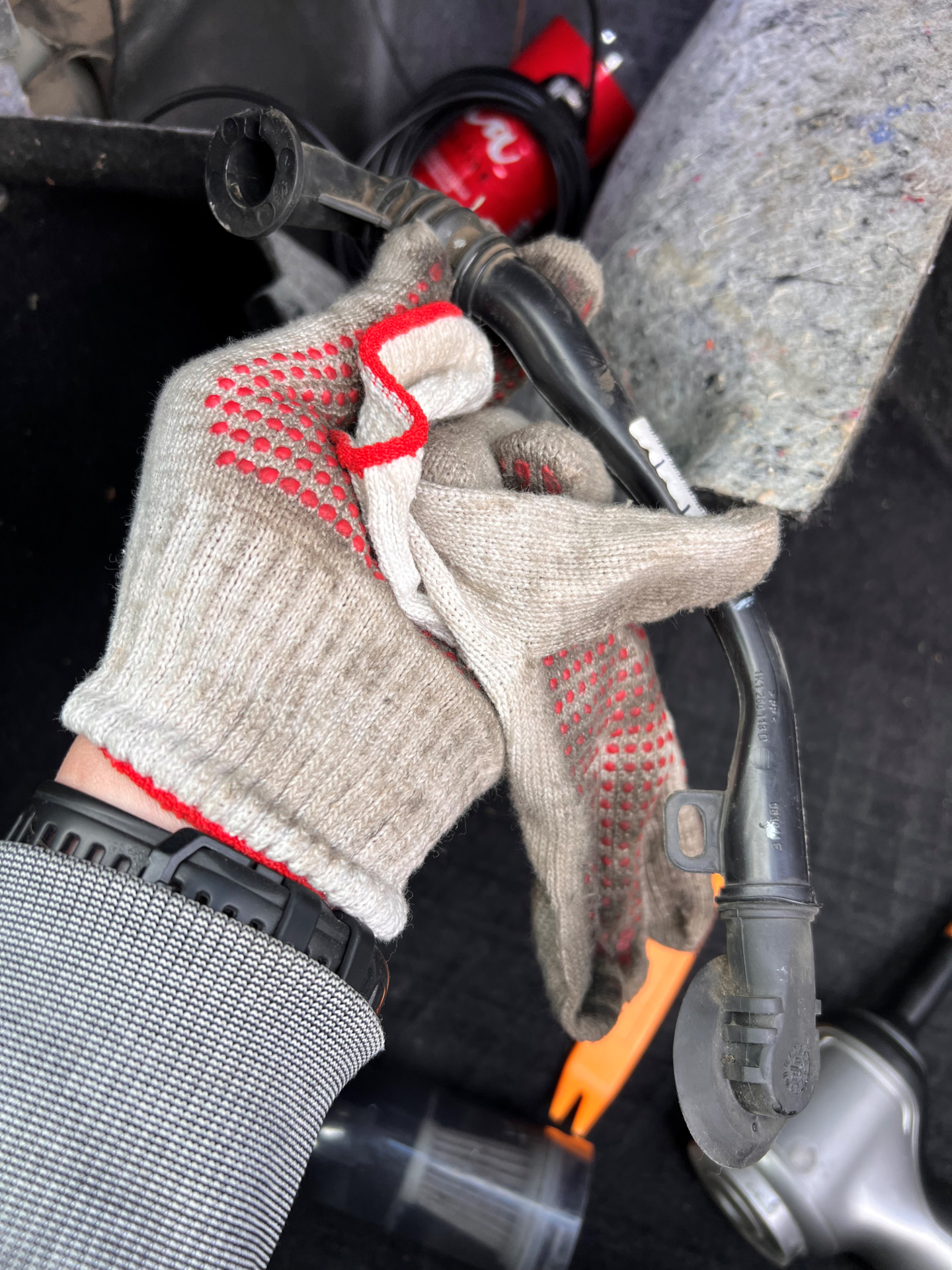

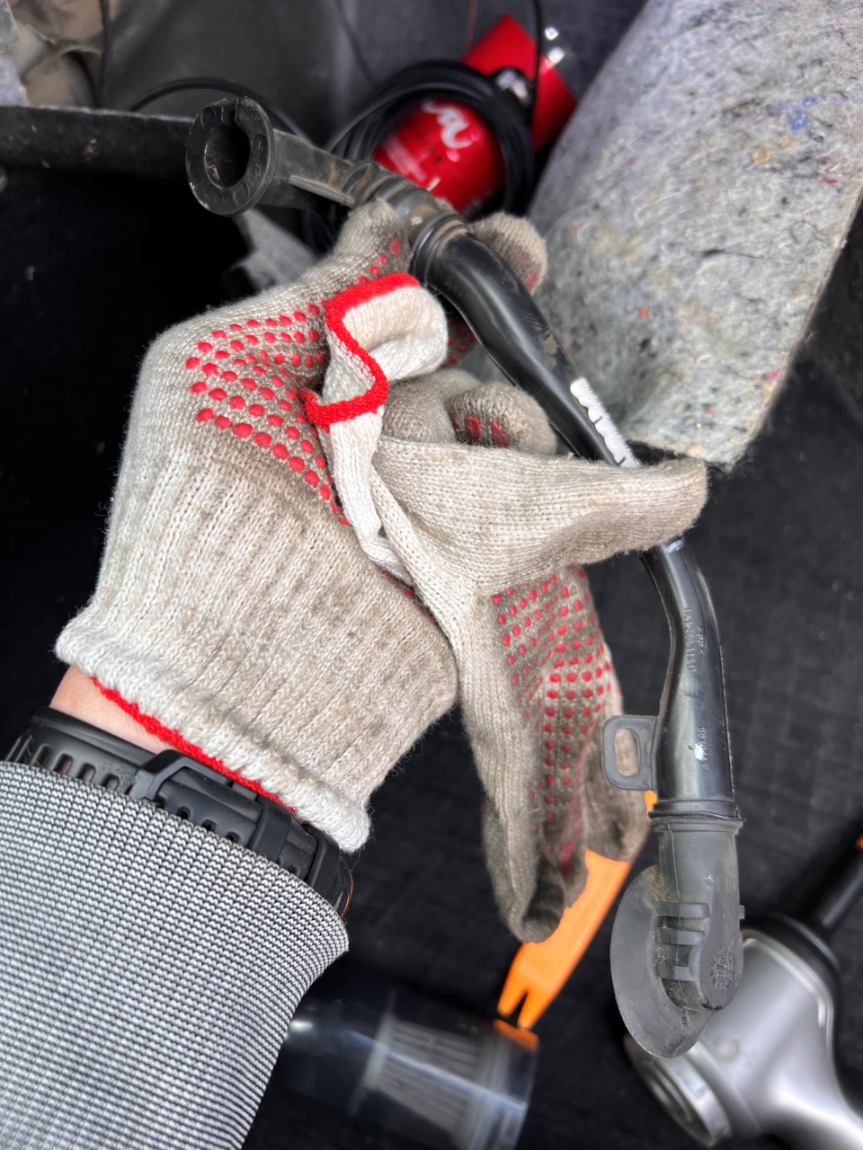

Снял трубку, залез пальцем в штуцер — ничего не мешает, проводом — тоже ничего не выгреб. 🤷♂️

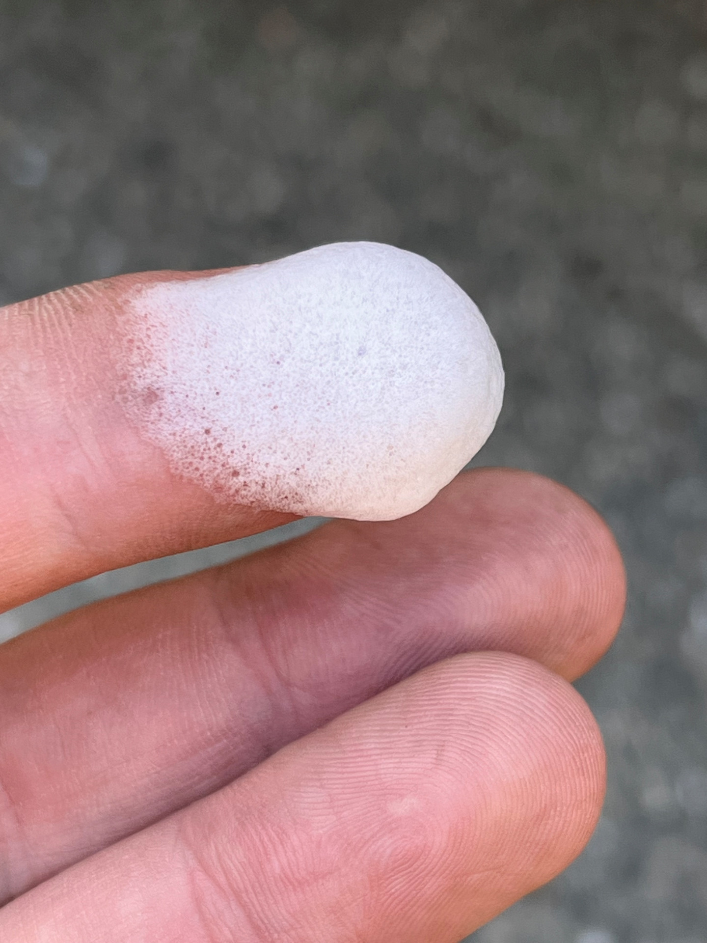

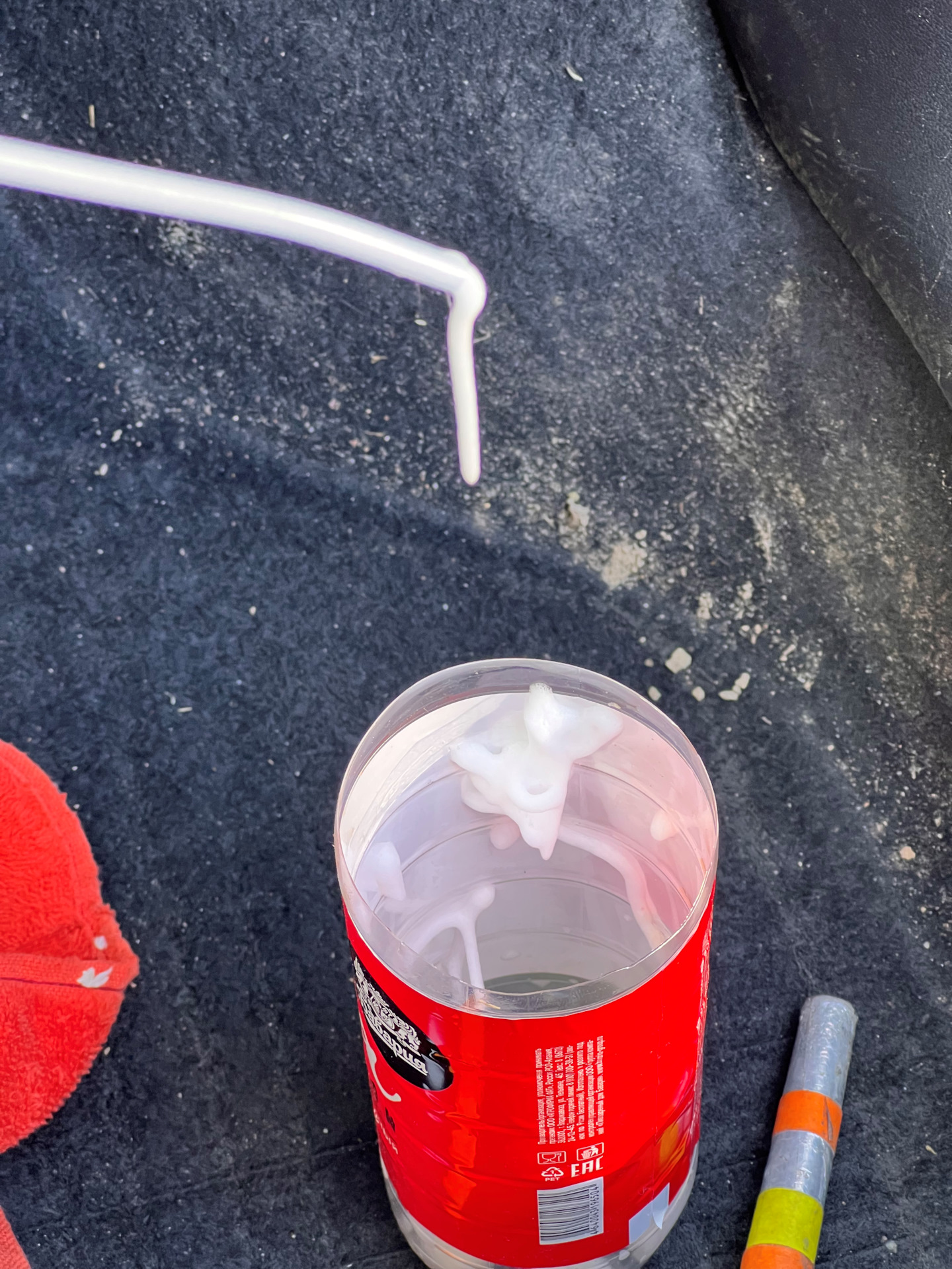

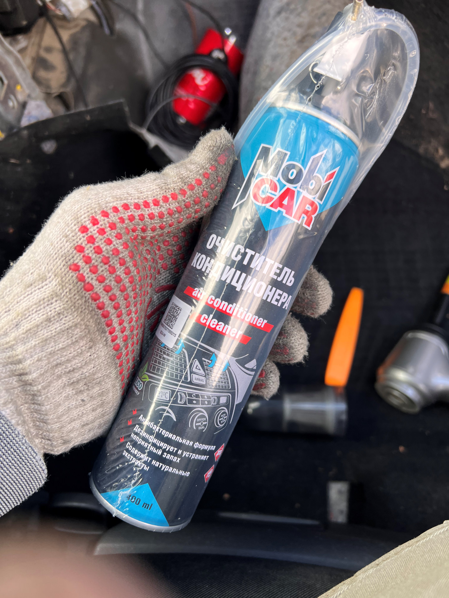

Достал средство для чистки кондиционера, пенное, дешевое рублей за 300 с ММ.
Ну и через датчик температуры залил, баллона хватило на 2,5 заливки до вылезающей и отверстия датчика температуры пены. Снизу потекло минут через 15-20.

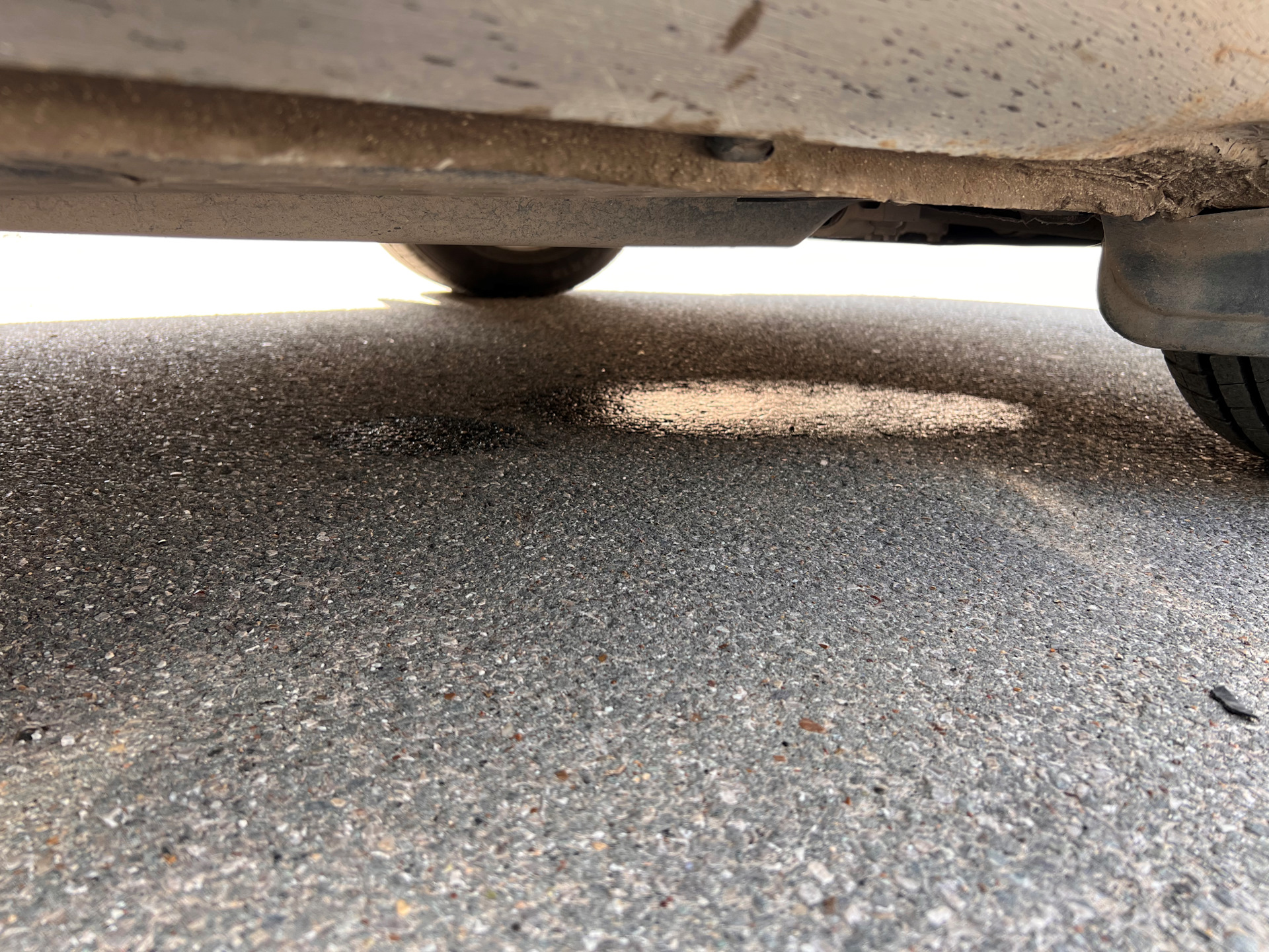

Потекло обильно. Пена прикольная, она пенная, плотная и вязкая.

Я не так что бы постоянно смотрю, но есть ощущение что там как будто порциями вода вытекает. Накопилось какое-то количество — раз — вытекло, потом снова. Еще штуцер сбоку, а не как в раковине, может наклон кузова как-то влияет, в общем главное работает и хорошо.
