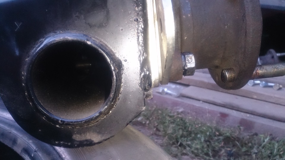

Лучшее враг хорошего…в один момент мне стало мало одного градуса и я решил развалить колеса побольше) 3 болта из 4 на ступице обломились, начали высверливать — обломилась каленная херня для выкручивания шпилек и стало совсем грустно…нашел с разбора вторую балку) угадайте что произошло с болтами?))после трёх дней мучений от греха подальше (и моих кривых рук) решил установить новую балку, аесли ставить то с торсионом — это либо приора либо калина 2. Второй вариант подкупил расширением колеи и заводским развалом и схождением.
Сразу были куплены новые сайлентблоки сс20 (красный полиуретан 980р) и началась установка.

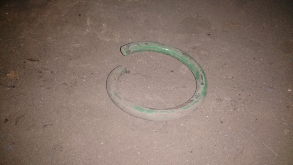

Из двух развальных пластин и планшайбы был сделан "бутерброд", заодно отпилено по одному витку пружин сзади, теперь машина сидит ровно)
