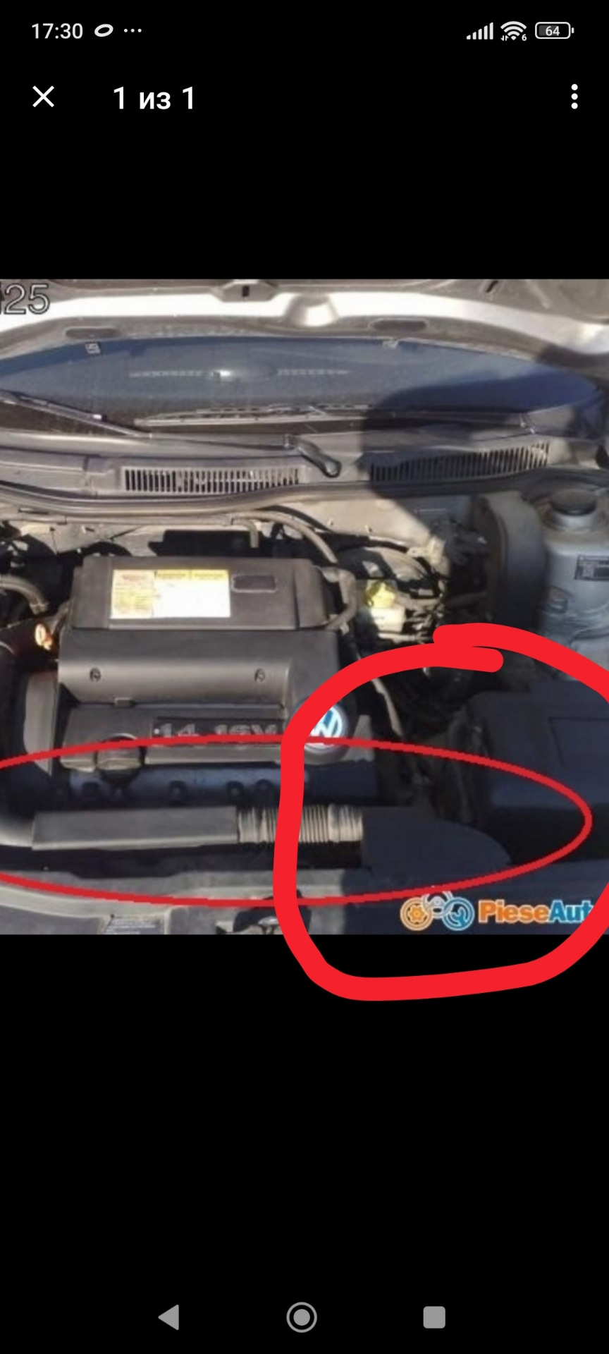

Ребят, добрый день/вечер, ищу вот эту штучку, воздухозаборник вроде, подскажите еë номер, или аналог или любой вариант, у меня еë почему то нет, видимо потеряли(
Тогда действительно потеряли, на машинках без кондея ее нет штатно. Вы лучше проверьте работу заслонки переключения воздуха тепло холод, это актуальней.

А номер можно еë?
1J0129594G патрубок.
1U0805961E заборник.
1J0129618B гофра.
Спасибо! Буду искать

Не нужен холодный впуск. Не поможет.
Нужен он просто для цельности конструкции
А клапан на впуске живой?
Вроде как да
Если живой, то хорошо. Если нет — гофру снимать с выпускного коллектора и в правую фару. Движок спасибо скажет)))
А куда конкретно в правую Фару? Тип даже если он живой, но движок скажет спасибо, я сделаю, только укажите путь😂
Между фарой и бачком омывайки.
Принял, спасибо, а отверстие коллектора чем заглушить? Или оставить?
Я отрезал дно от дезодаранта и посадил на хомут.
Принял
У вас кондей стоит?
Да
Не, оно работает как часики, мне нужна эта запчасть потому что она должна быть, а еë нет(а хочется
