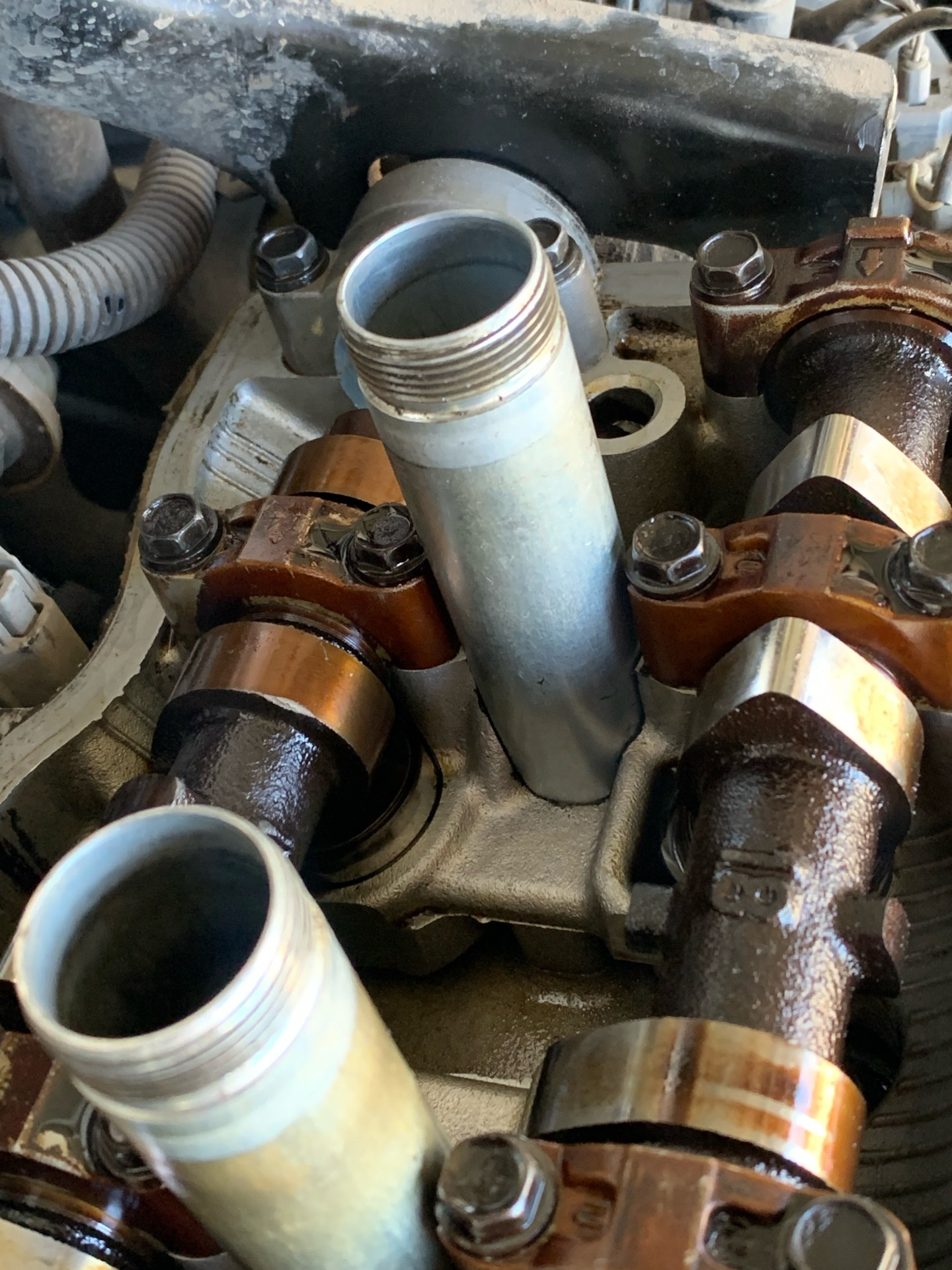

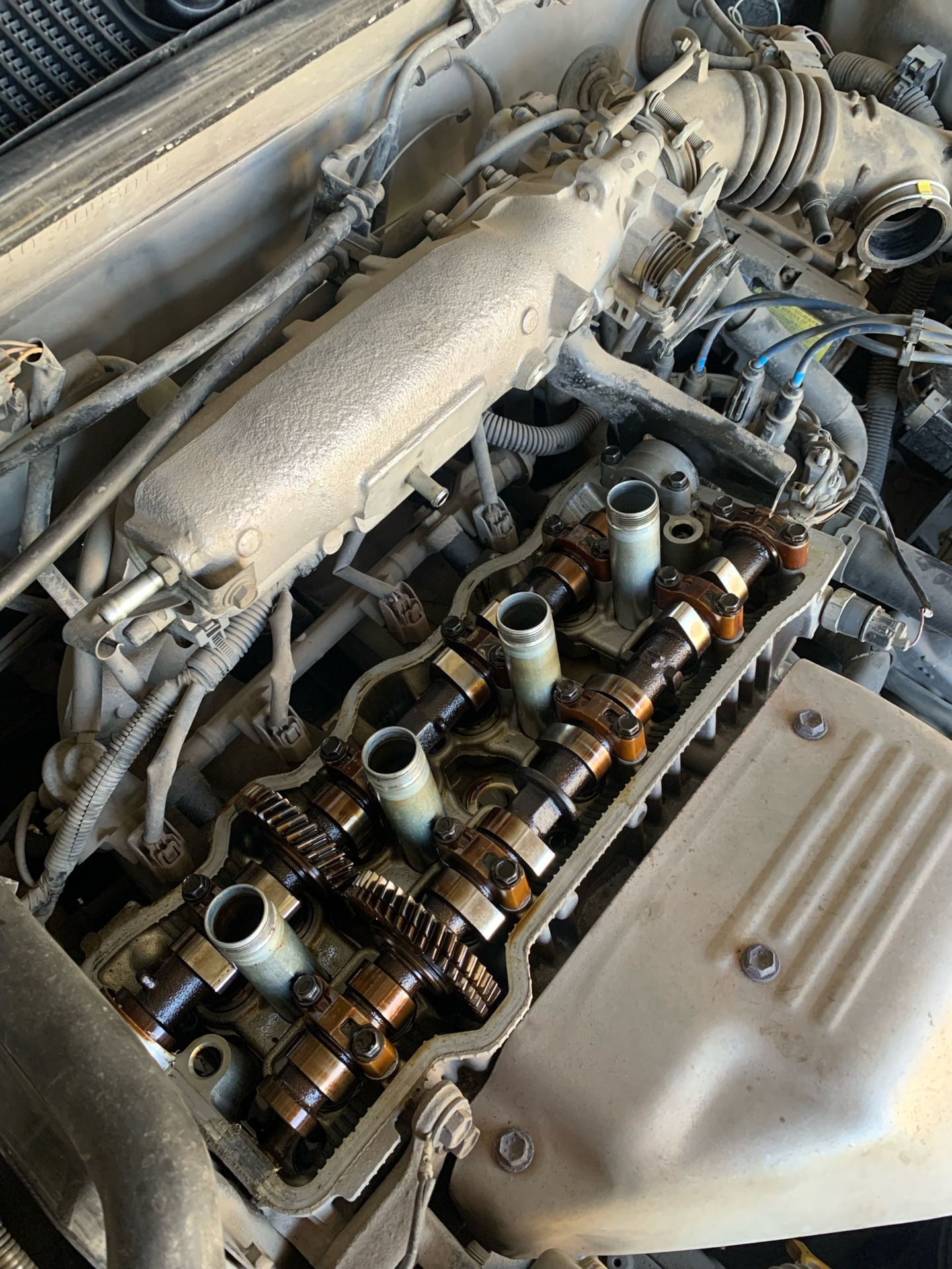

Toyota Caldina ST210. Была произведена замена прокладки крышки клапанов, сальников свечных колодцев, клапана вентиляции картерных газов и свечей зажигания. В 4м колодце было масло, колодец выкрутили и нижнюю резьбу обработали герметиком. Выкрутился колодец достаточно легко.

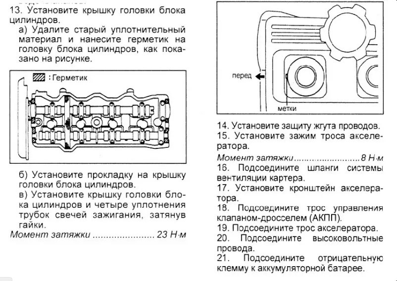

В процессе ремонта про фотографии забыл, но немного есть. У сальников свечных колодцев есть маленькие выступы, по схеме при установке этими выступами нужно расположить в сторону ремня ГРМ, однако непонятно зачем, форма у сальников одинаковая.

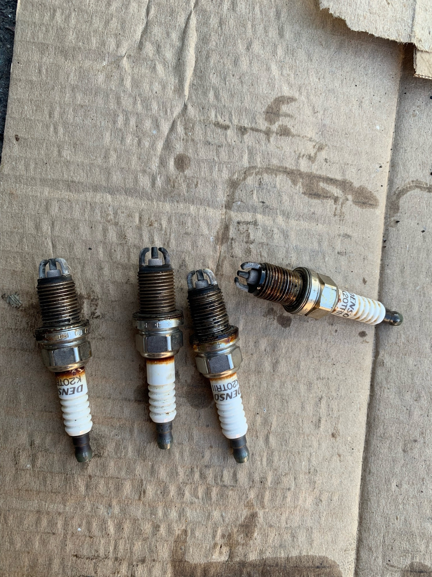

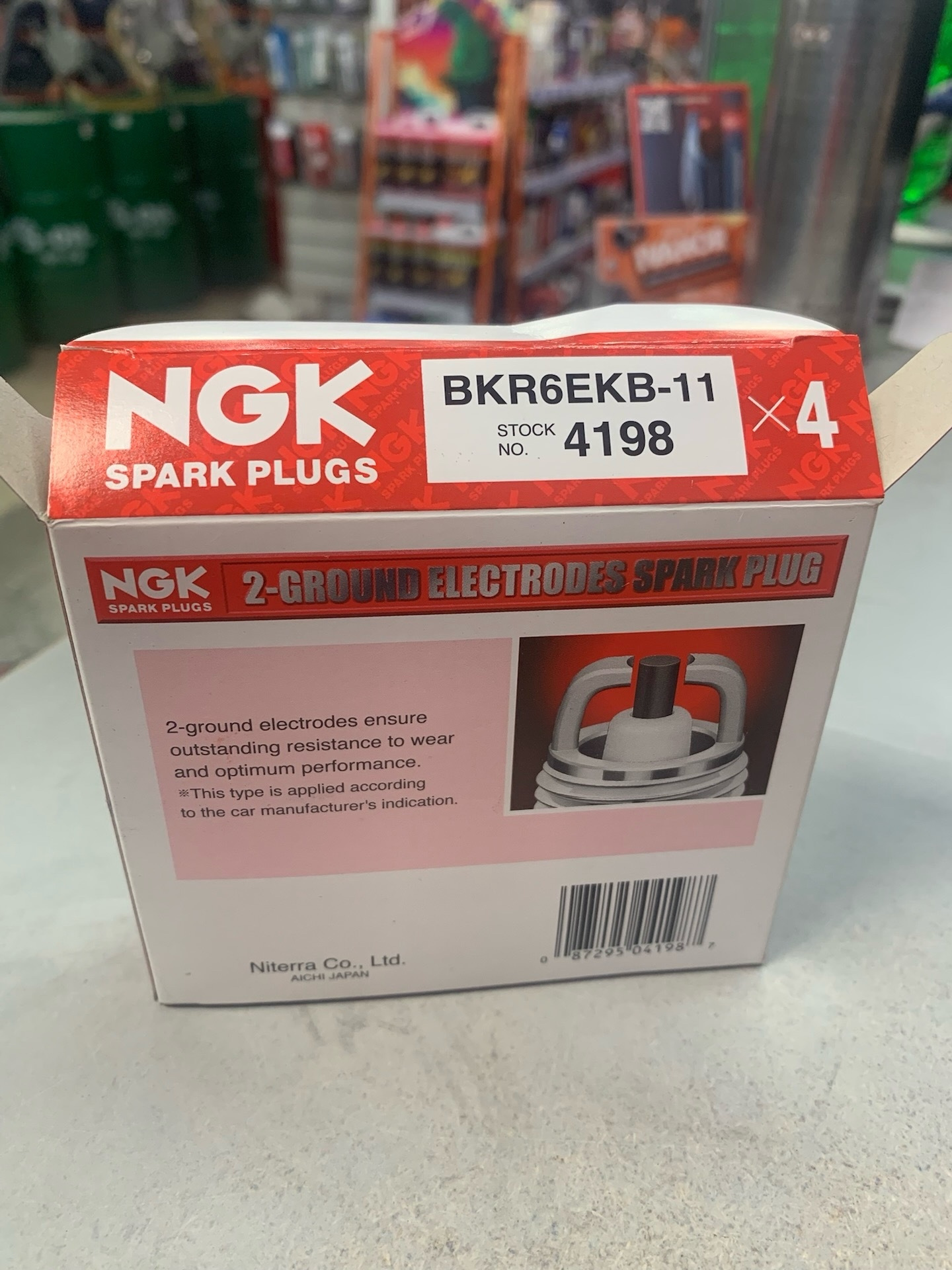

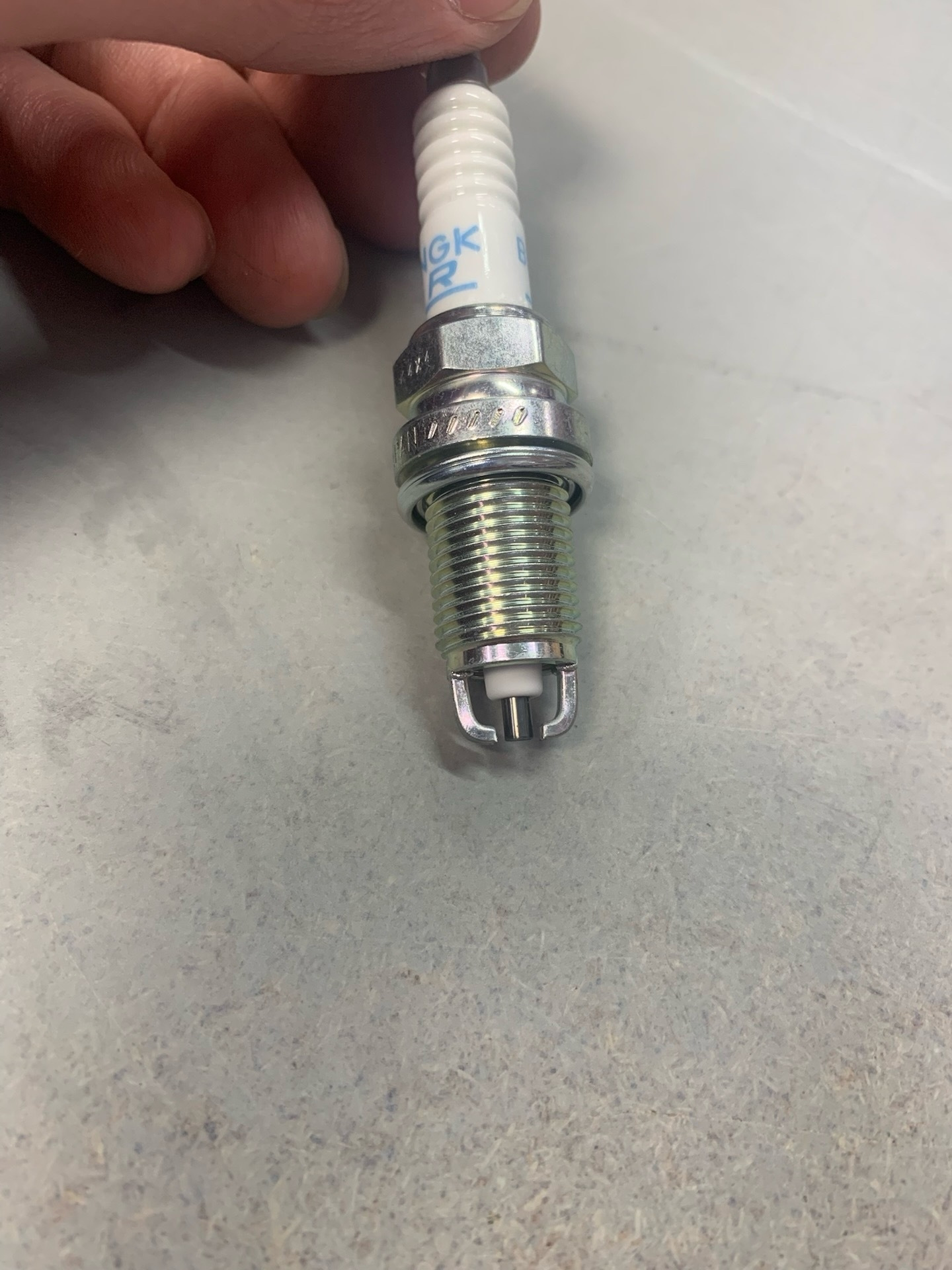

Свечи зажигания NGK 4198 BKR6EKB-11 (свечной ключ на 16). Рекомендуемый момент затяжки от 18H*m до 25H*m исходя из книжки toyota и сайта NGK.
Кольцо клапана вентиляции желательно немного обработать герметиком перед установкой в клапанную крышку.
