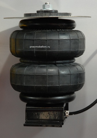

Пневмобаллоны пока убрал, как минимум тот, который был в лопнувшей пружине, надо подлатать (хотя он и не потерял герметичность), и уже потом ставить на место.

Где такие баллоны дают))?
пневмобаллоны тчк ру
Спасибо)
Izar
себе покупал там-же)

Редко от тебя новости ))) Хорошо хоть починился, че с подушками у тебя ?
С которыми? На движке чтоли?
не пневмо, снял?
Снял. Надо подлатать один баллон и упаковать в какую-нить камеру от грузовика, чтобы доп защита была.
мдя, скок ты за них отдал? и где
покупал через инет, что-то около 6500 вышло, правда уже не помню это со стоимостью насоса или без. Но просто пара баллонов стоили на то время 3 тыс.
подлая мыслишка поставить на мост есть )
Жесткость задка регулировать? )
и высоту ) в идеале бы еще на перед ) но это уже не гонка буде XD
Эти баллоны на высоту почти не влияют, максимум пару сантиметров. Вот эти влияют static-eu.insales.ru/imag…ovka-pnevmoballoni.ru.jpg
эмм я бы их ВМЕСТО пружин поставил )
надо такие чтобы по центру пусто было иначе вместо пружин не запихать
такие в продаже конечно можно найти, но сложно и дорого
нашел, сами подушки не дорого, блок управления по совершенно конским ценам, хотя клапанный блок и ручное управление приемлемо
