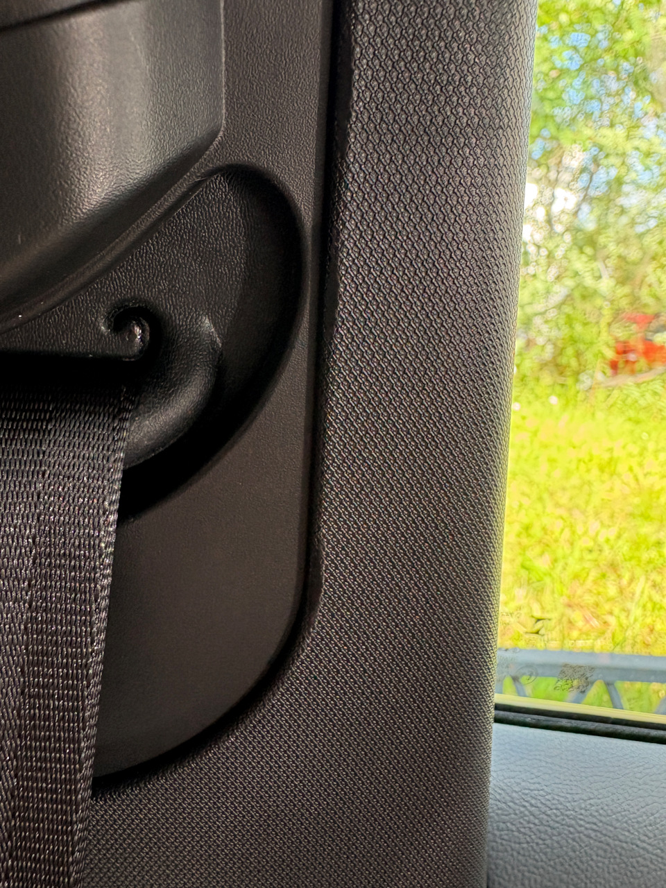

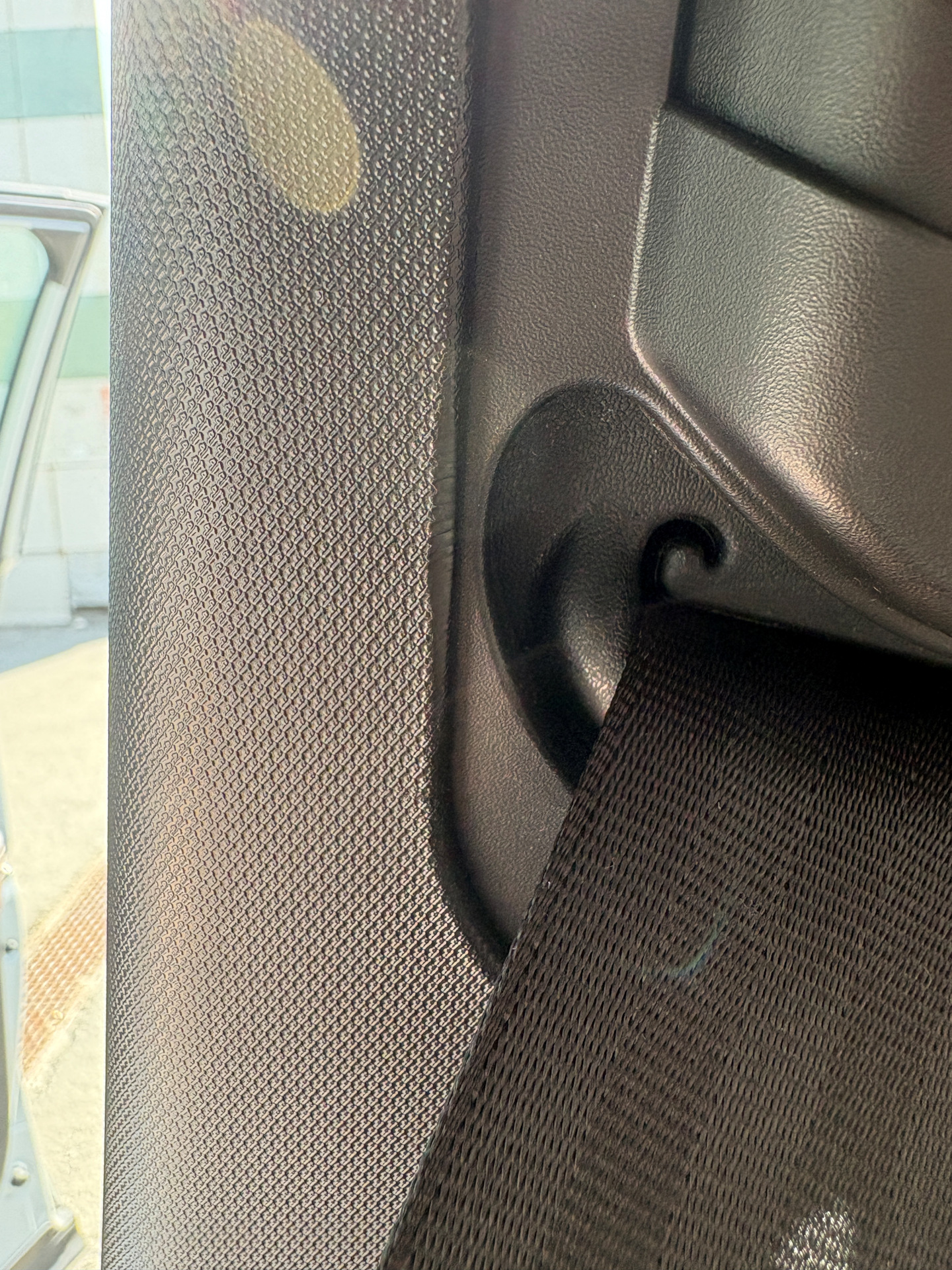

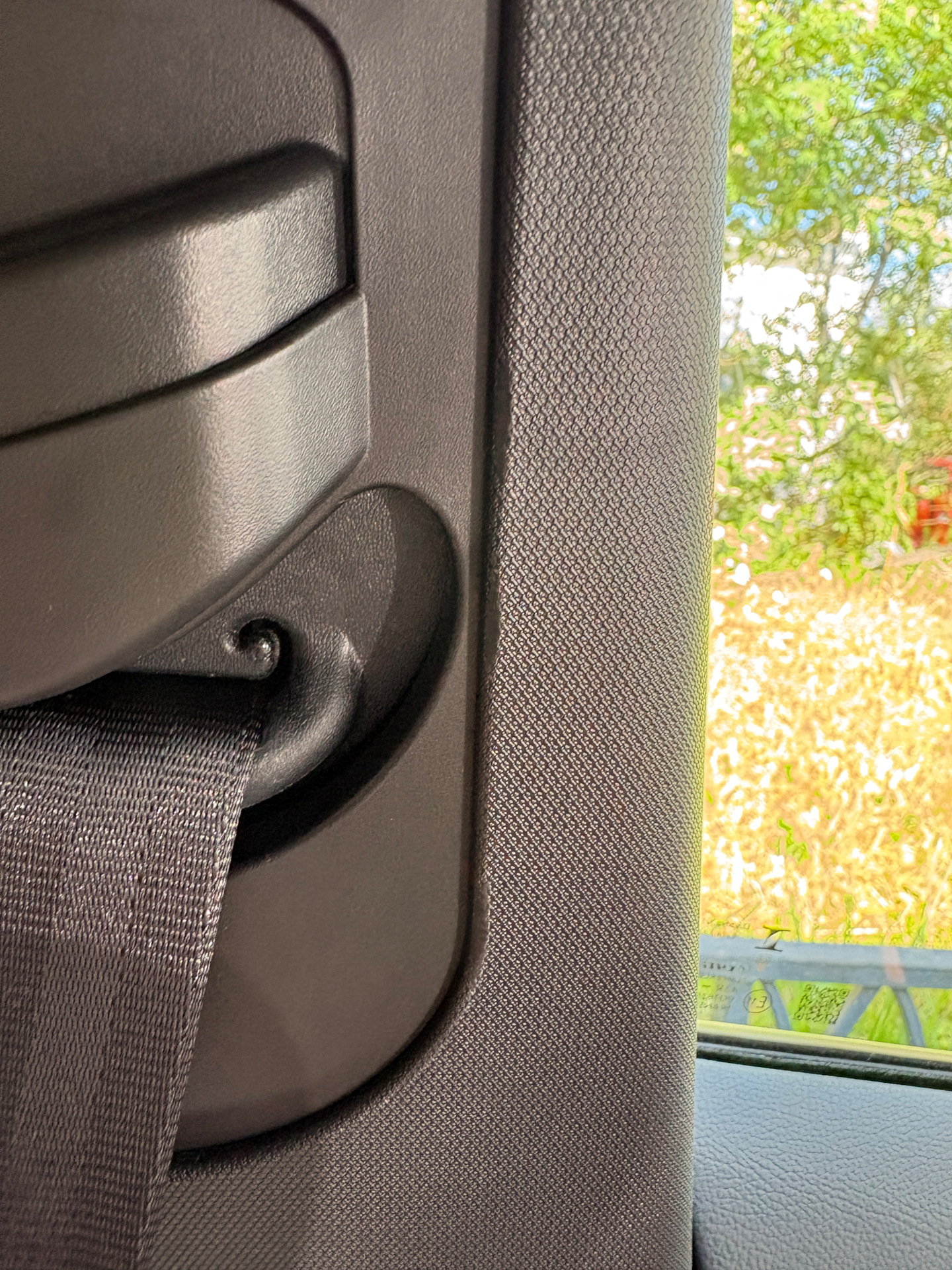

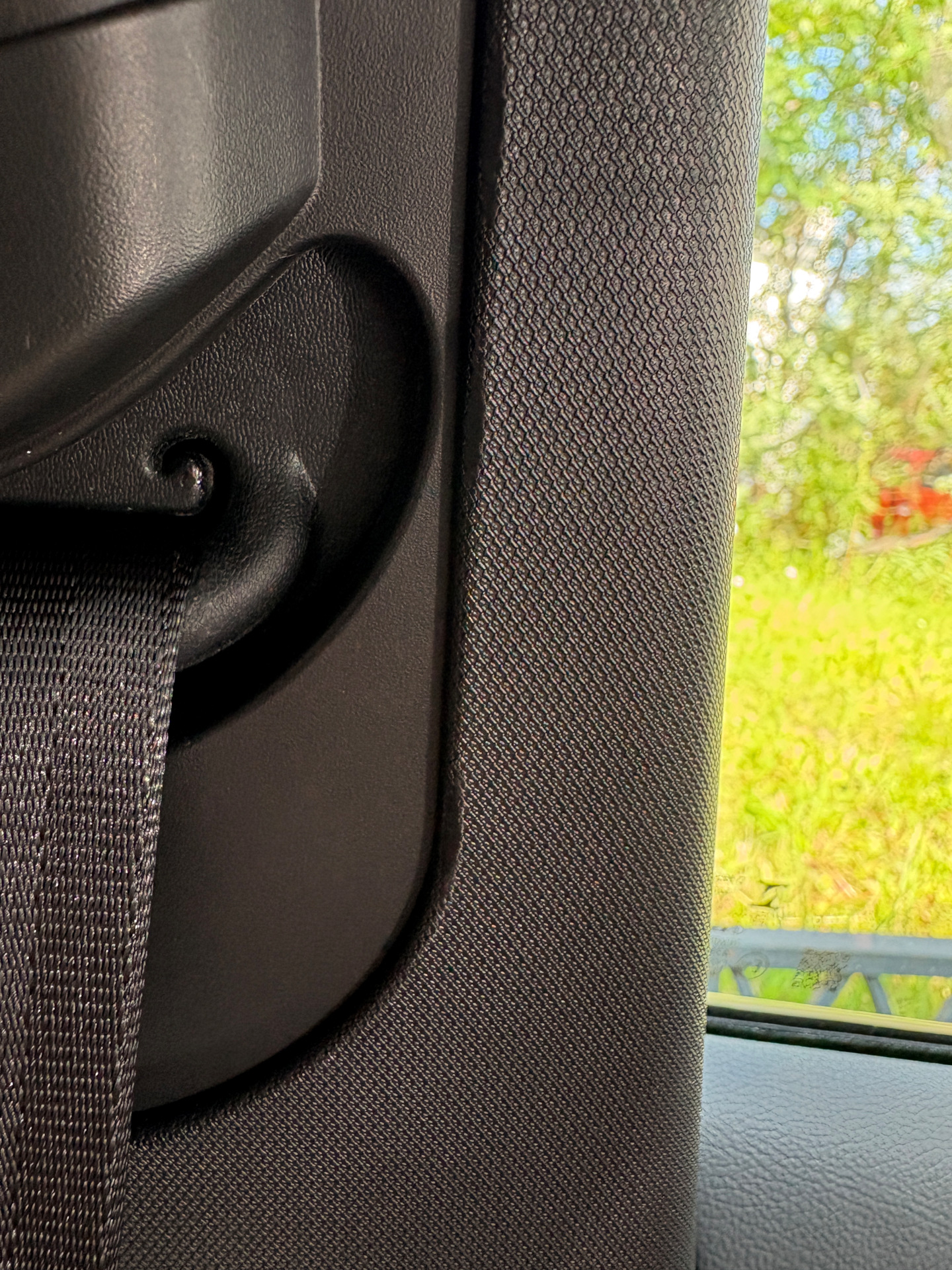

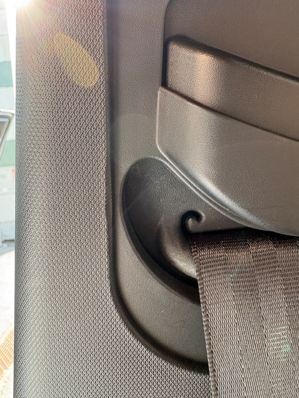

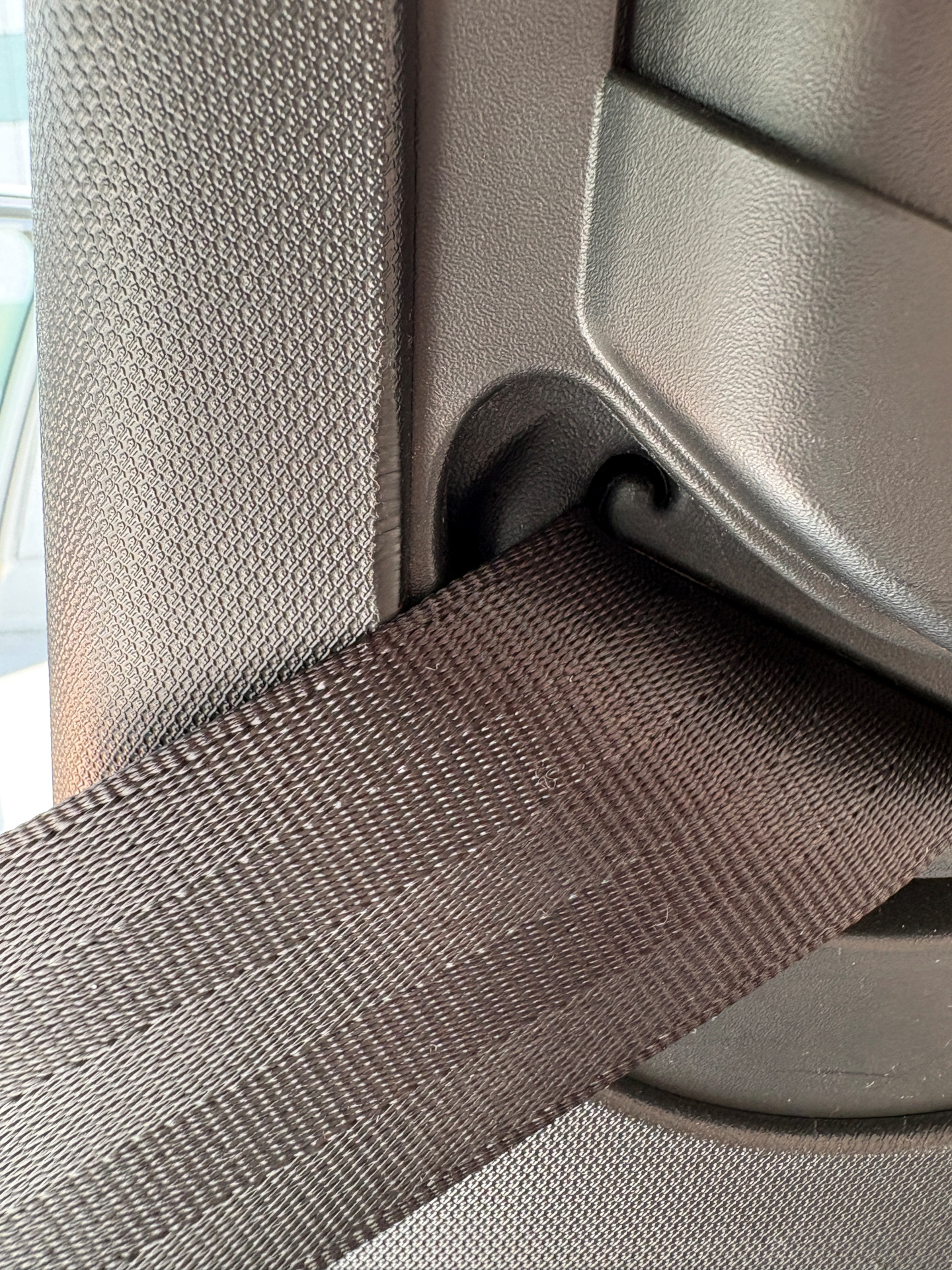

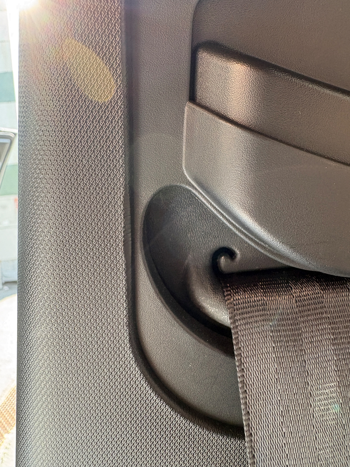

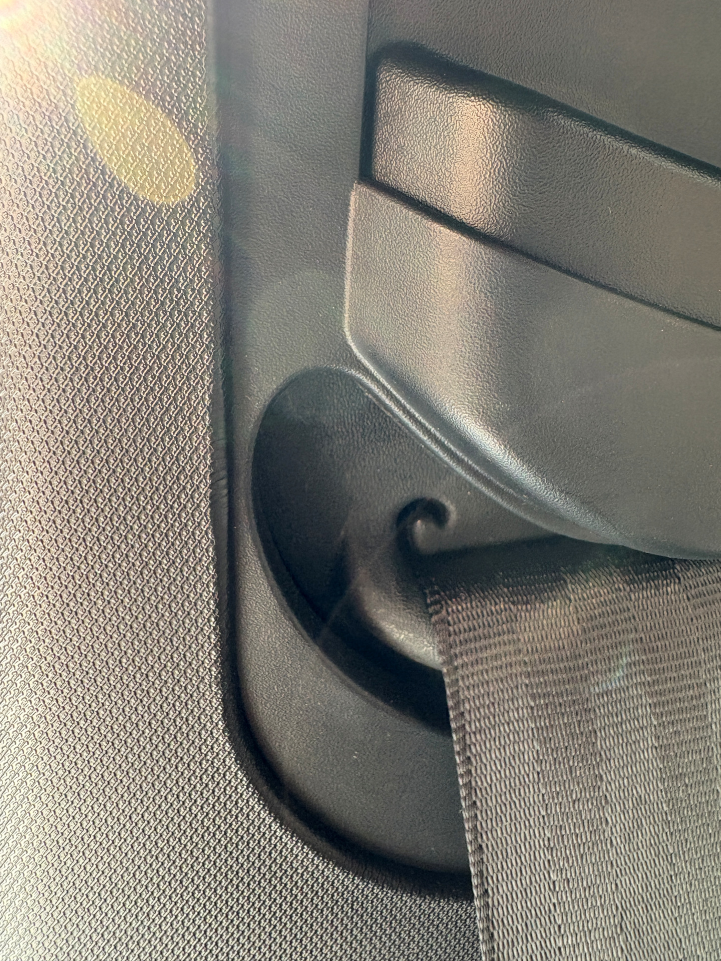

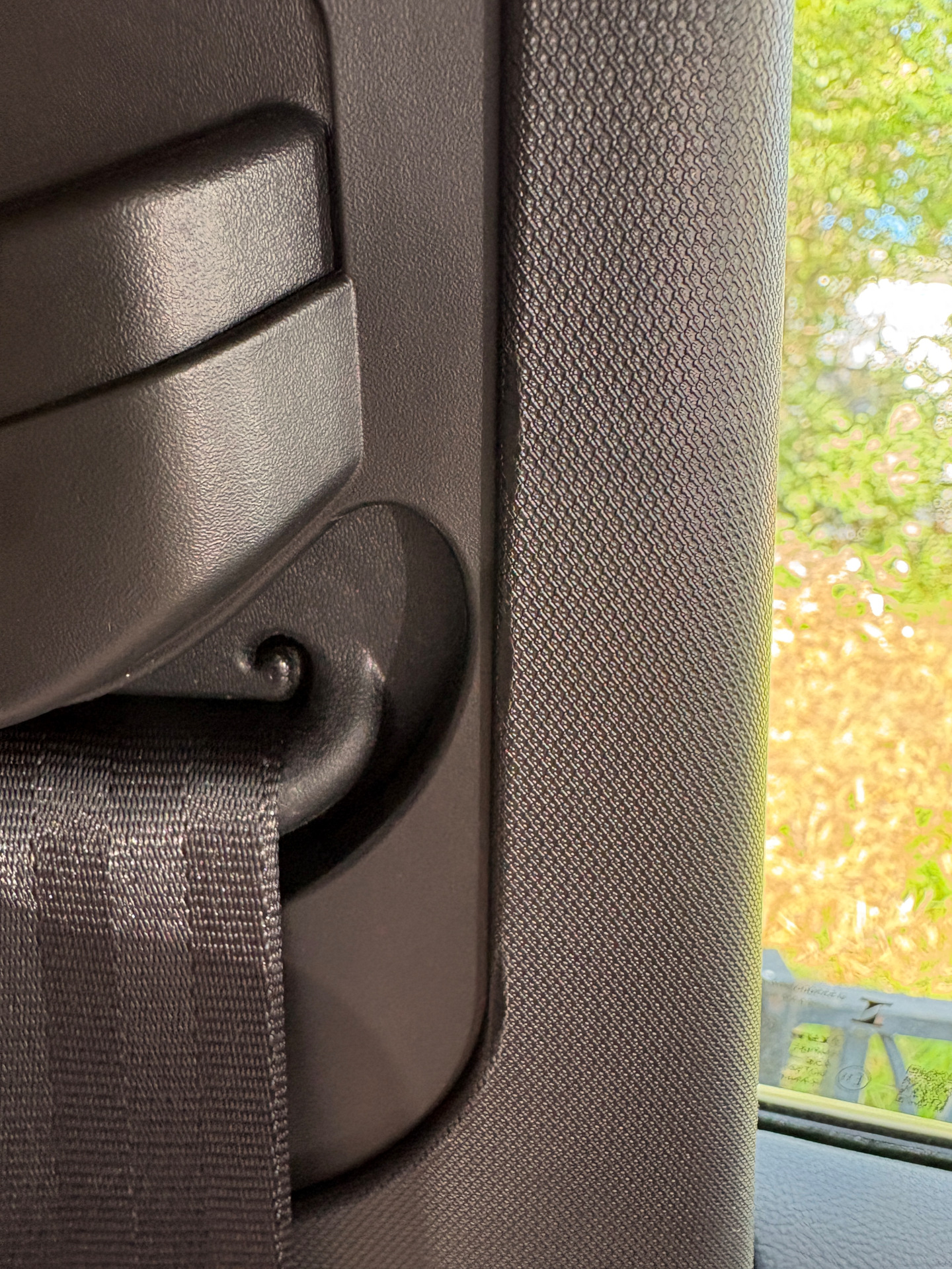

Всем привет дорогие Теноводы!) Пока идет разбирательство про шум при повороте на право решил смазать панораму) и тут в лучах солнца я увидел как машина сама себя стирает ремнем безопасности!😆😆😆 Честно уже истерический смех от увиденного)) Я такого не видел ни на одной машине которая у меня была! Да и возможно просто не обращал внимания) Но я понять не могу очередной просчет или как этот так сделано, что ремень просто стачивает обшивку стойки) я так понимаю к концу гарантии она себя протрет полностью))))) Это кстати и с пассажирской стороны) Посмотри как у вас друзья отпишитесь может о чудо у кого-то такого нет!) Вот думаю на ТО-1 дилеру показывать или нет)

На всех чери жрёт в этом месте. Помогает кусок бронепленки на какое-то время.

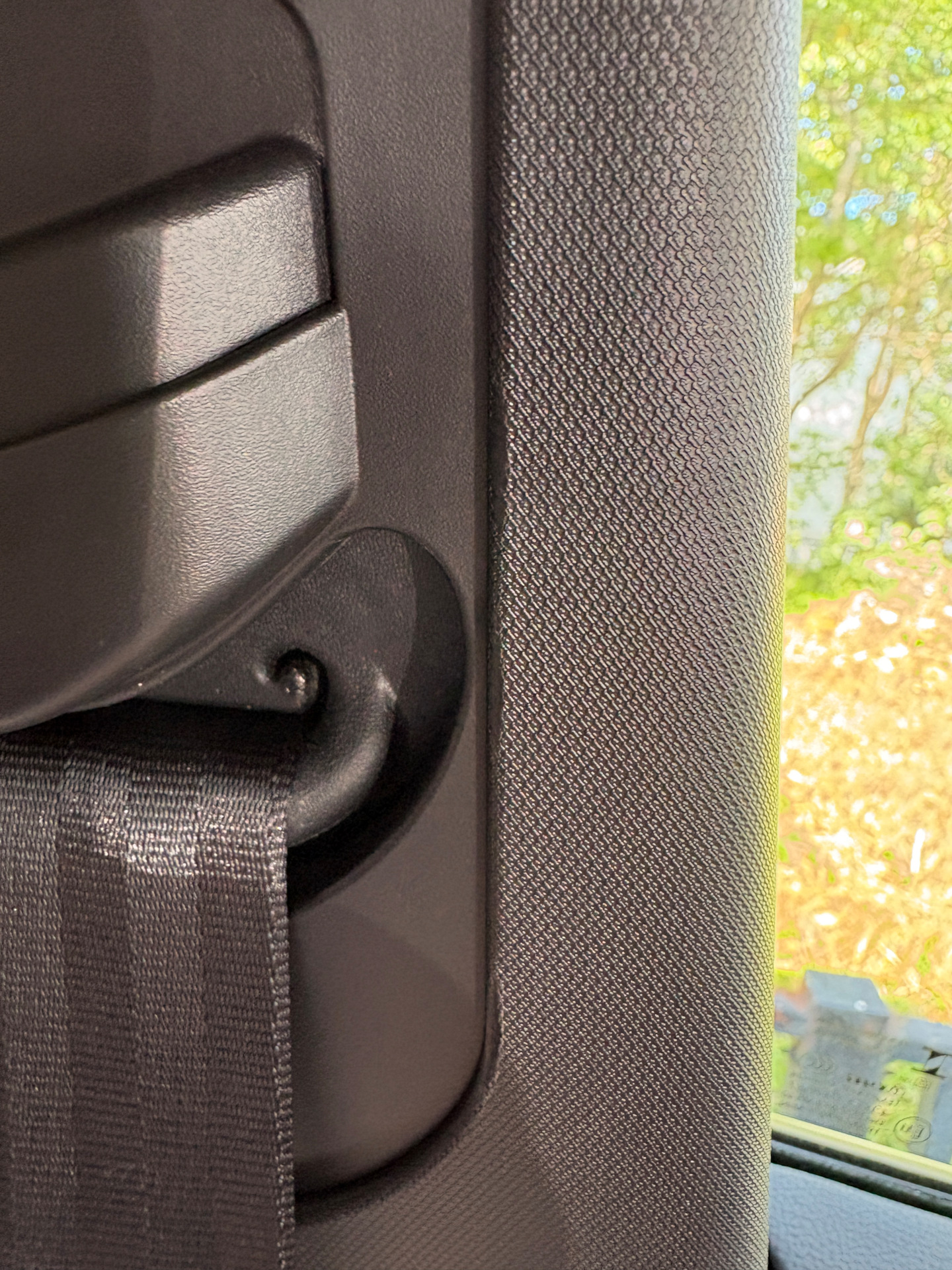

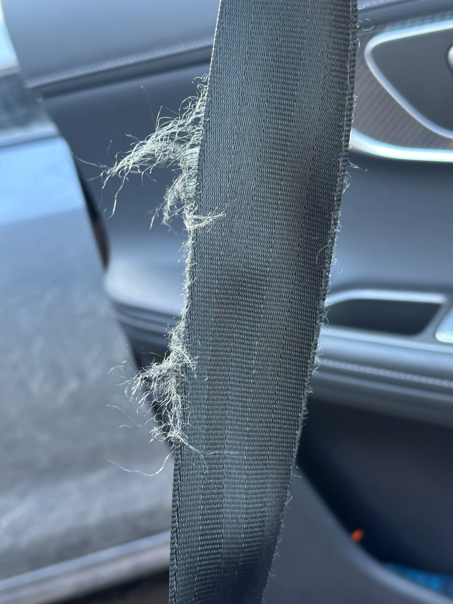

У меня вообще вот так протерло ремень на пробеге 9500км
Ооо вы по-моему выкладывали пост об этом! У вас наверное край острый был с завода! Так и протерло.
Сказали не гарантия: так как она на ремень безопасности всего 3 месяца или 5000км пробега… вот так.
Ахаха так то эксплуатировать машину с таким ремнем не безопасно.

На фокусах у меня такая же история была.
Чтобы жизнь медом не казалась, через пяток лет попробуйте ремень влажной салфеткой протереть, офигеете сколько там грязи будет)) Если офигевать, так уже на все бабки, а не только по пластику))
Тут хоть просто протирает, на Рено Аркана там прям прорезь делает. А тут я бы даже сказал не заметно практически.

Надо накладку какую нибудь как у автора в посте)
Мне кажется проще пластик сточить на пару тройку миллиметров и забыть об этом. Там как раз ремень точит пару миллиметров.
А по правильному вообще забыть об этом. Ну точит и точит.
Эстетика мать его)
Да, туда и не смотрит никто. А если уж перфекционизмом заниматься, то ремень вытягивать не вбок, а вперед. И ничего тереть не будет.
Т.е. не тянуть его в сторону замка вправо, а вытягивать его в сторону руля, а потом заводить в замок.

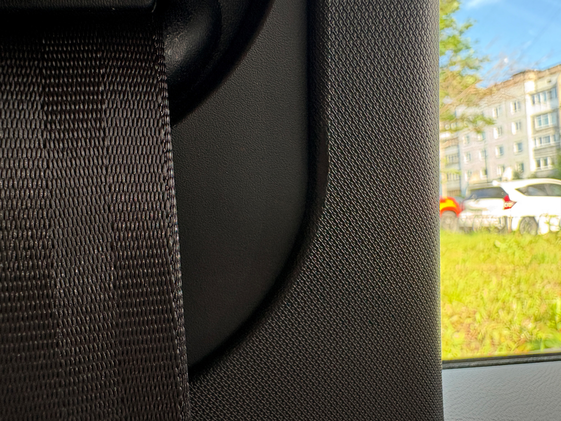

Эт хорошо, что пластик стойки стирает, я вот видел как ремень протирается от скобы замка ремня безопасности
Да про ремень тоже видел как у человека в труху стерся)
Та же история) разлагается)

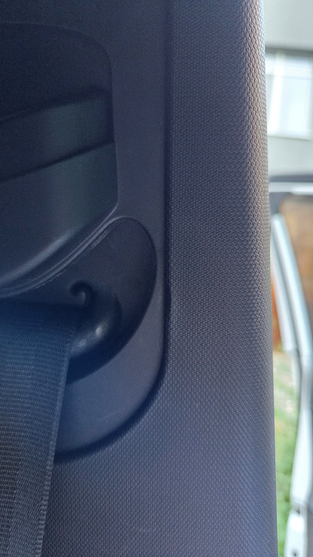

У меня с водительской вообще полосы от ремня. Пластик мягкий 😏
