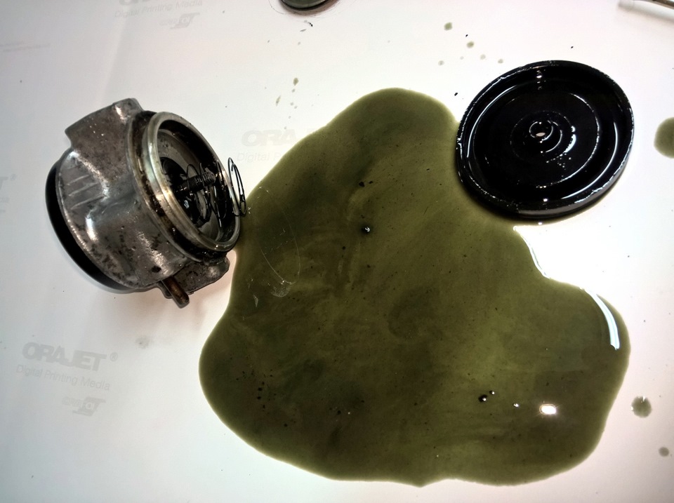

По гидравлике: отсечка в первые дни увеличилась с 12 секунд до 2-х минут, перестал пошипывать тормозной, но через неделю начали очень медленно работать оба корректора, предполагаю что гель загнало туда где нет циркуляции жидкости, а он значительно более вязкий чем ЛХМ. В итоге пришлось слить старую жижу, и залить свежую. Скатался в Питер на выходные и все стало как и было, отсечка 14 секунд, тормозной иногда шипит, корректора работают как и раньше. Думаю гель для гидравлики можно использовать в машинах с простым гидроусилителем, т.е. там где есть постоянное движение жидкости и давление. В ситроене не стоит. Гель в коробку однозначно да. В топливную не знаю, разницы не заметил. В мотор не знаю, возможно эффект от масла, а возможно от ревитализанта. Такие вот эксперименты…
Вспомнил про корректор, лежал у меня старый корректор, я как-то при прошлом т.о. заменил свои на восстановленые из 500 ампер (хотя что там восстанавливать? Они их моют в ультразвуке и ставят новые резинки. Ломаться там нечему). Так вот решил я его разобрать и посмотреть что внутри. А внутри оказалась жидкость с грязью и очень странного цвета.
И это с машины у которой всегда была нормальная зеленка, ниже фото чистой жидкости в шприце.
Разница на лицо, спили мушку почисти корректор крошка.

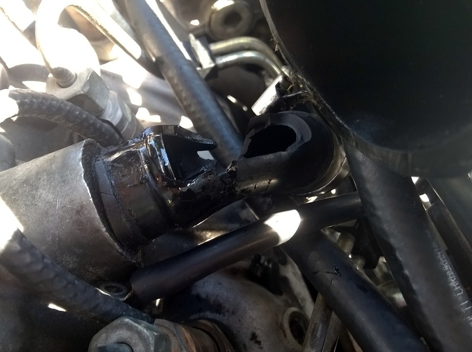

Еще поменял на досуге пластмассовый шланг вентиляции картера на мягкий резиновый. И ампутировал остатки егр.

Разброс между горшками от 3 ед. показание к ремонту.
