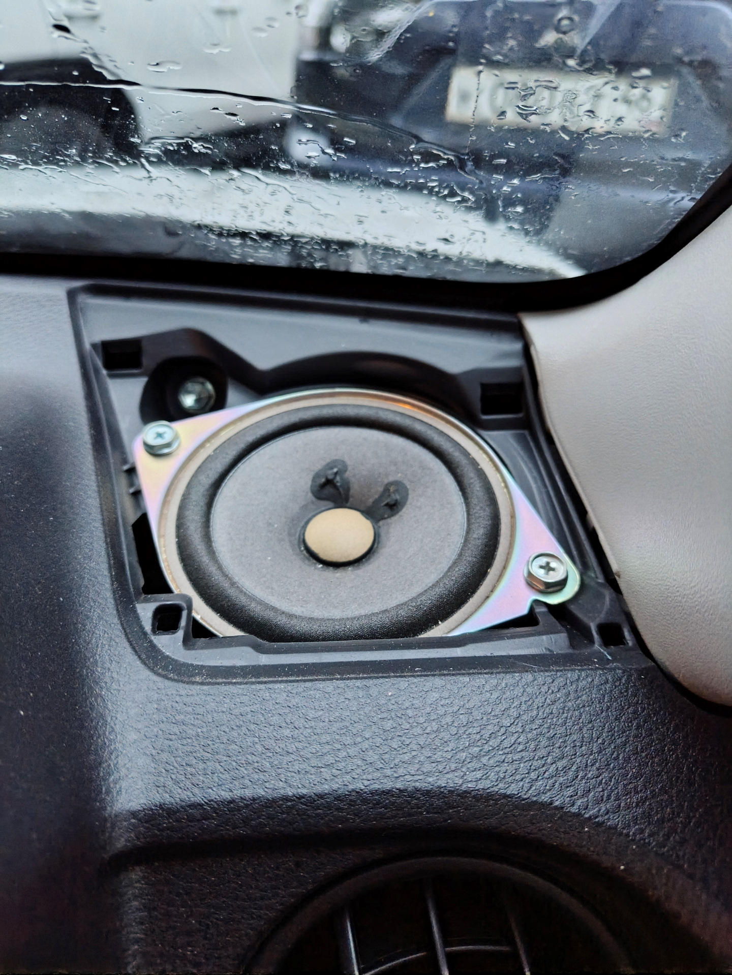

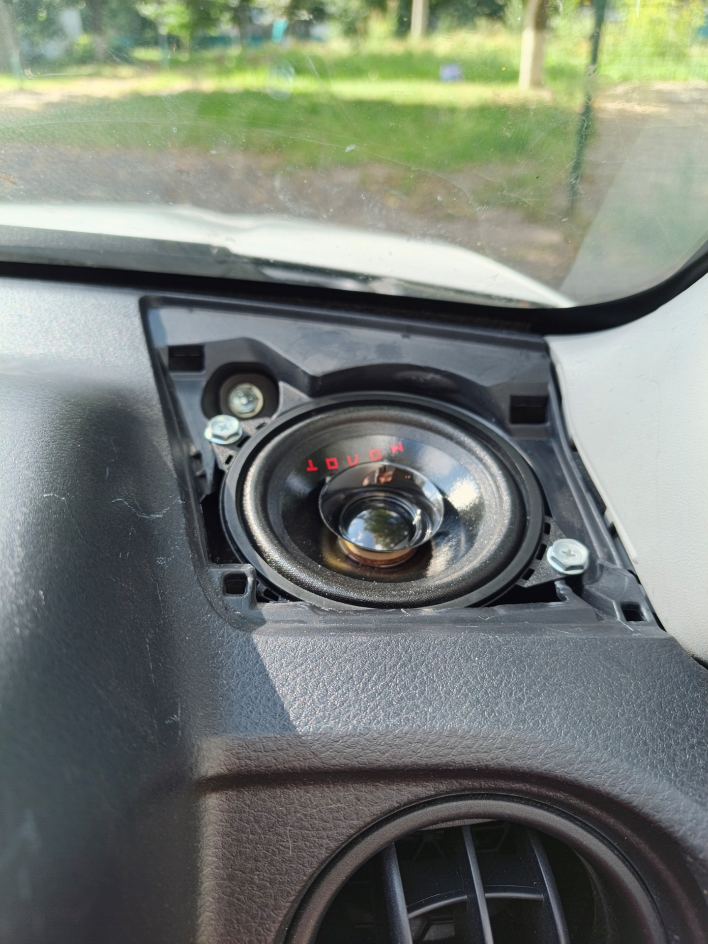

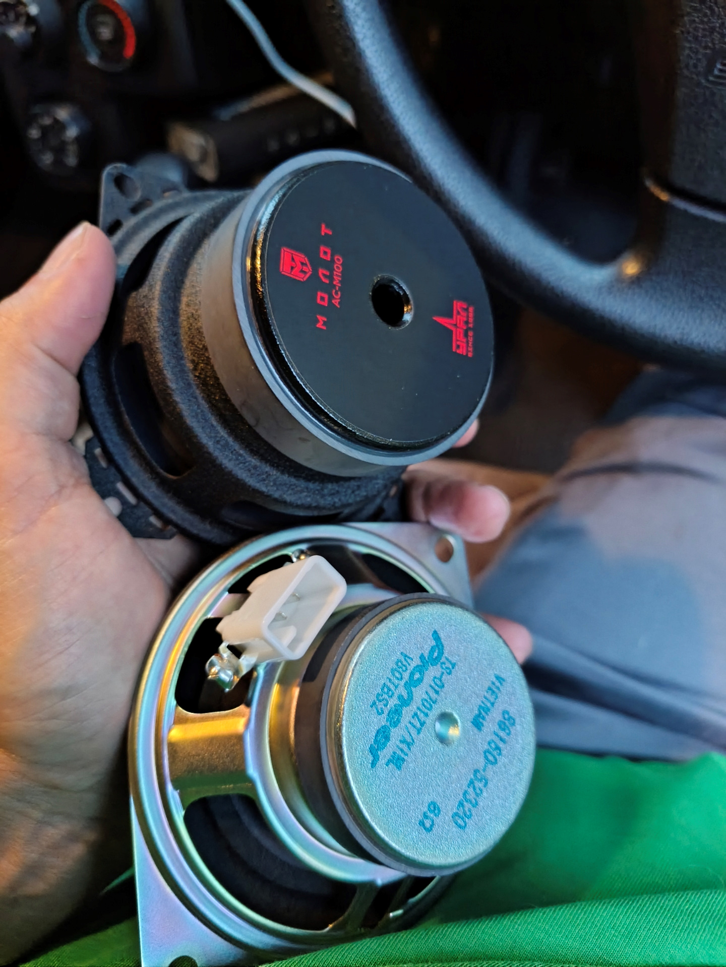

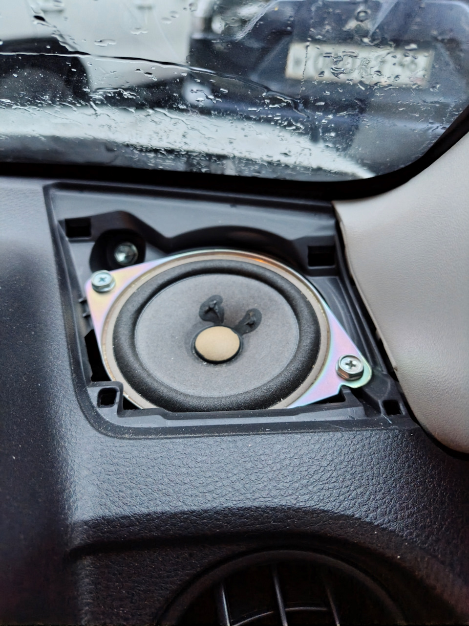

И так, динамики, про родные ничего писать не буду, и так все знают какие они офигенные

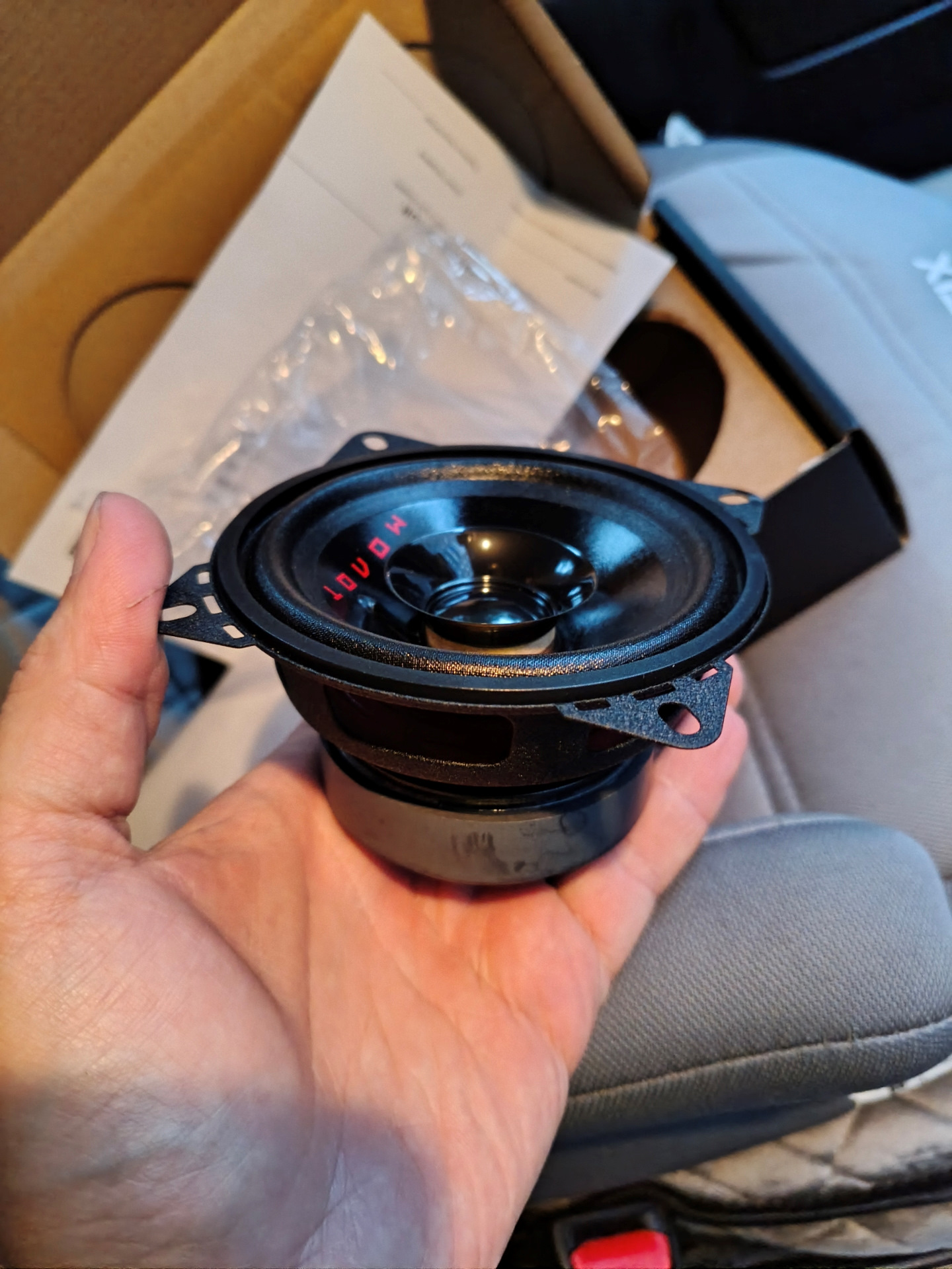

Двери тут вандалить не буду, попробую обойтись тем что есть. На смену родным купил Урал молот на 10 сантиметров.
Магнит хорош в сравнении с родными
Половину креплений пришлось откусить и они сели на место
Звук лучше, не земля и небо, но очень заметно.
Теперь надо саб под сиденье положить. Покупал в короллу, но так и не поставил. Правда тут еще с головой надо разобраться, обнаружил что у нынешней линейных выходов нету почему-то.

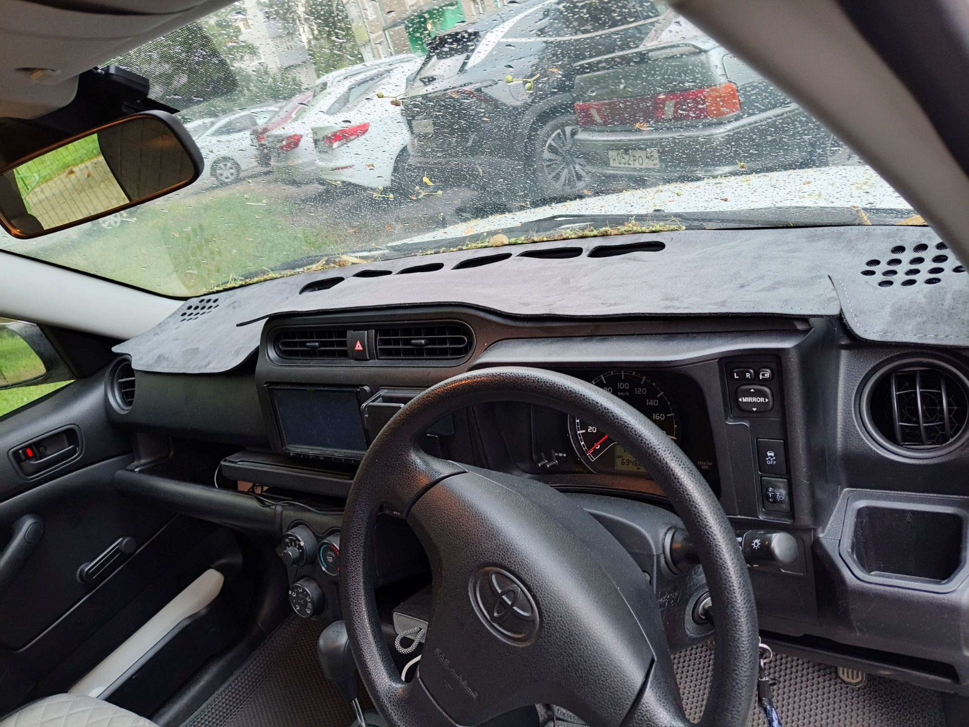

Попутно купил китайскую накидку на панель, легла отвратительно, но пойдёт. По крайней мере в солнечную погоду теперь от панели не так сильно жар идёт

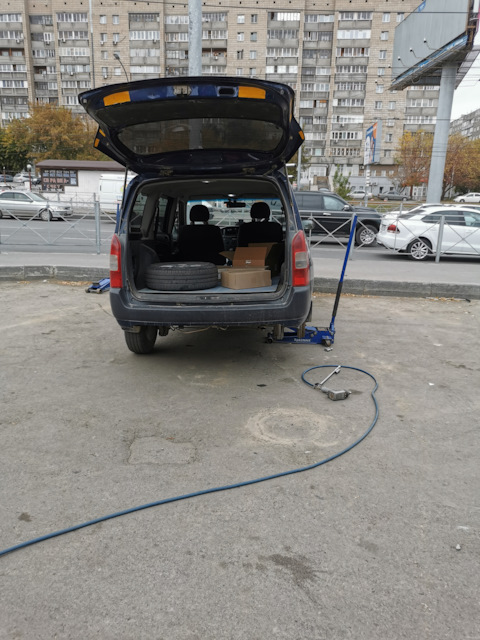

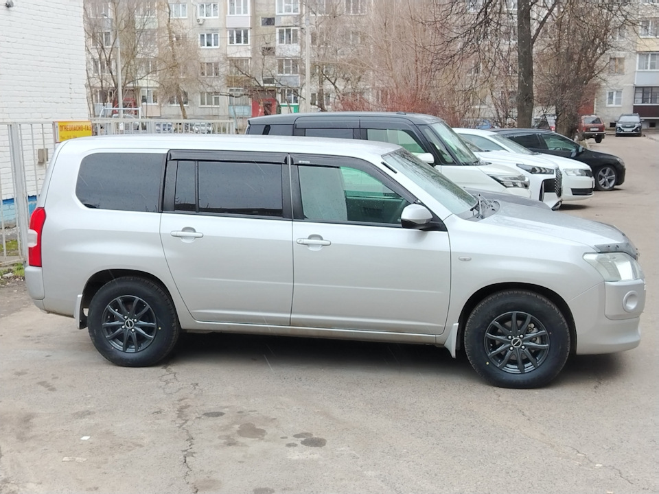

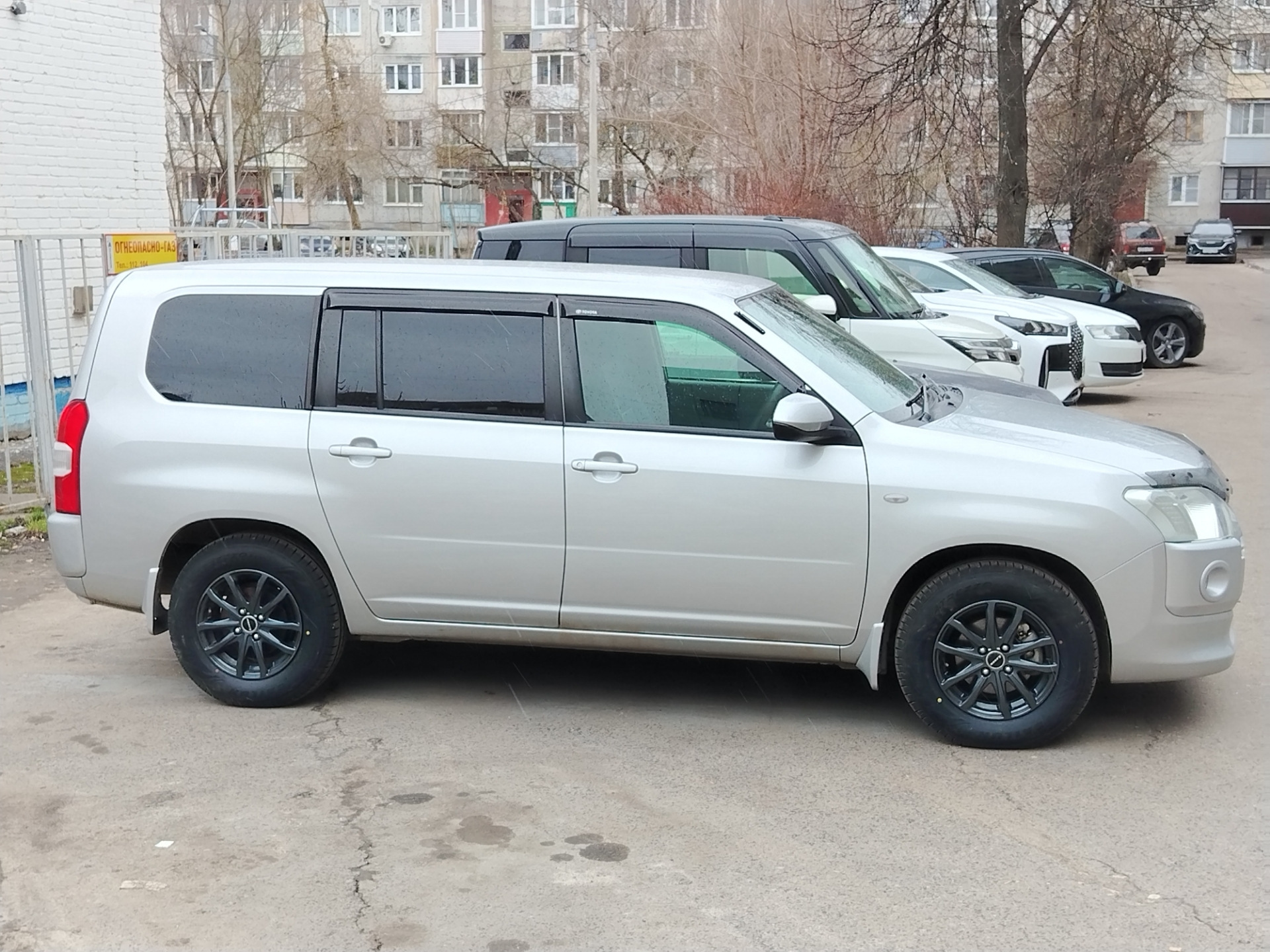

Ну и колеса. Вернее попытки сделать машину готовой к нашим условиям. Ибо там, где я спокойно гоняю на королле вообще не заморачиваясь с состоянием дороги, но пробке я тупо не проеду не ободрав дно.

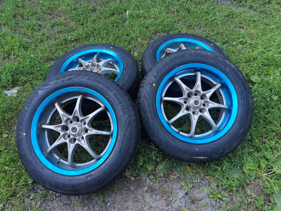

Заказал проставки 30 мм в круг, пока идут задумался над колёсами.

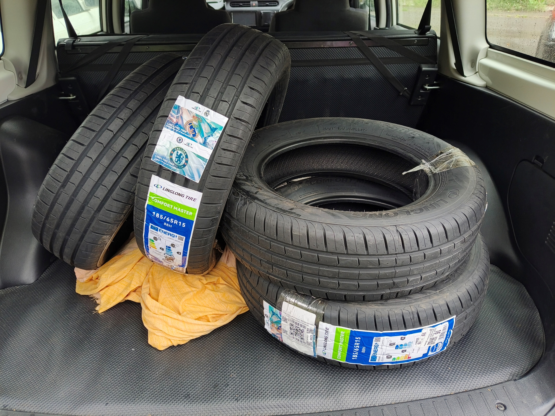

Хотел купить АТ резину 175/80 как все обычно делают, но чет офигел от цен. А еще и доставку оплачивать надо будет 🤦♂️

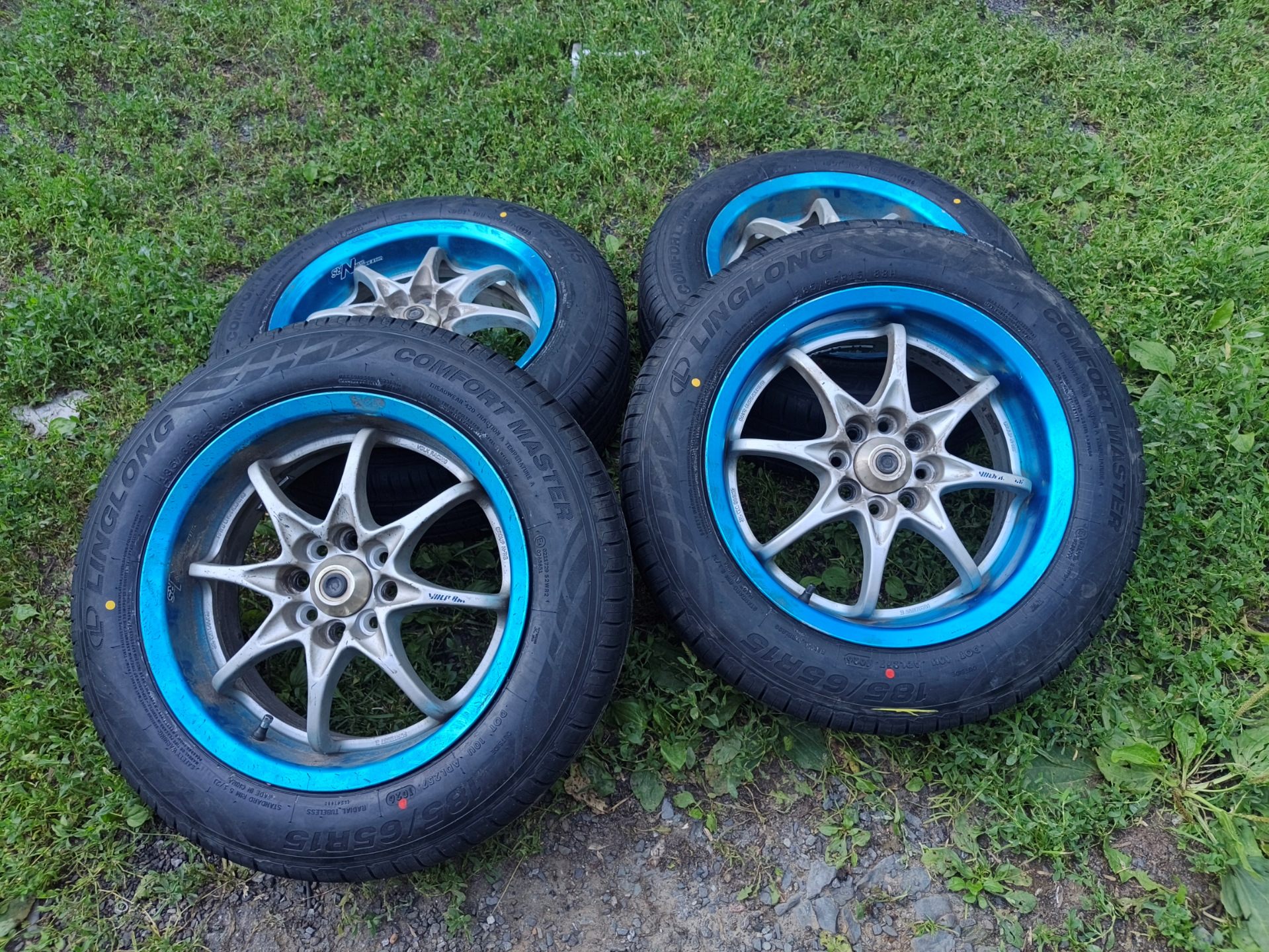

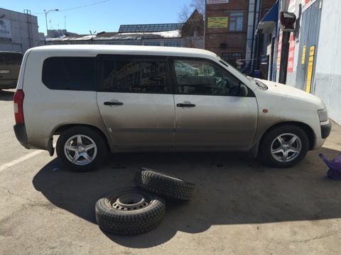

Полез в запасы, нашёл 15 колеса от короллы. Диски 6.5J, 39 вылет, должно пойти. А вот шины там 195/55. Меньше чем штатные по итогу, да еще и поеденые. Полез по маркетплейсам, порадовался ценам на 15 колеса, за 8400 купил комплект какого то линг лонга 185/65/r15. Должно кузов на 1.5 см поднять судя по калькулятору

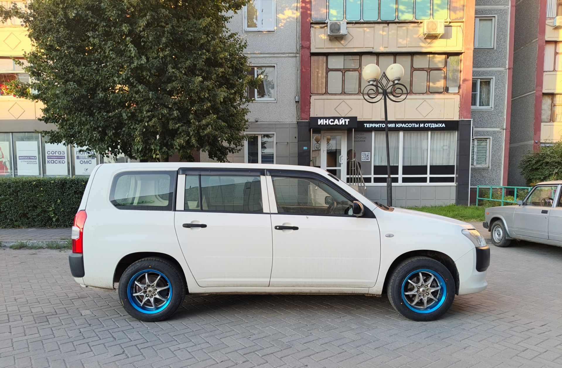

Ну и красивые диски, rays volk racing nr-s. Дорогими нынче стали.
Хотел продать, но жалко блин. Да и два диска чуть подбивают, хотя чего только они не повидали…

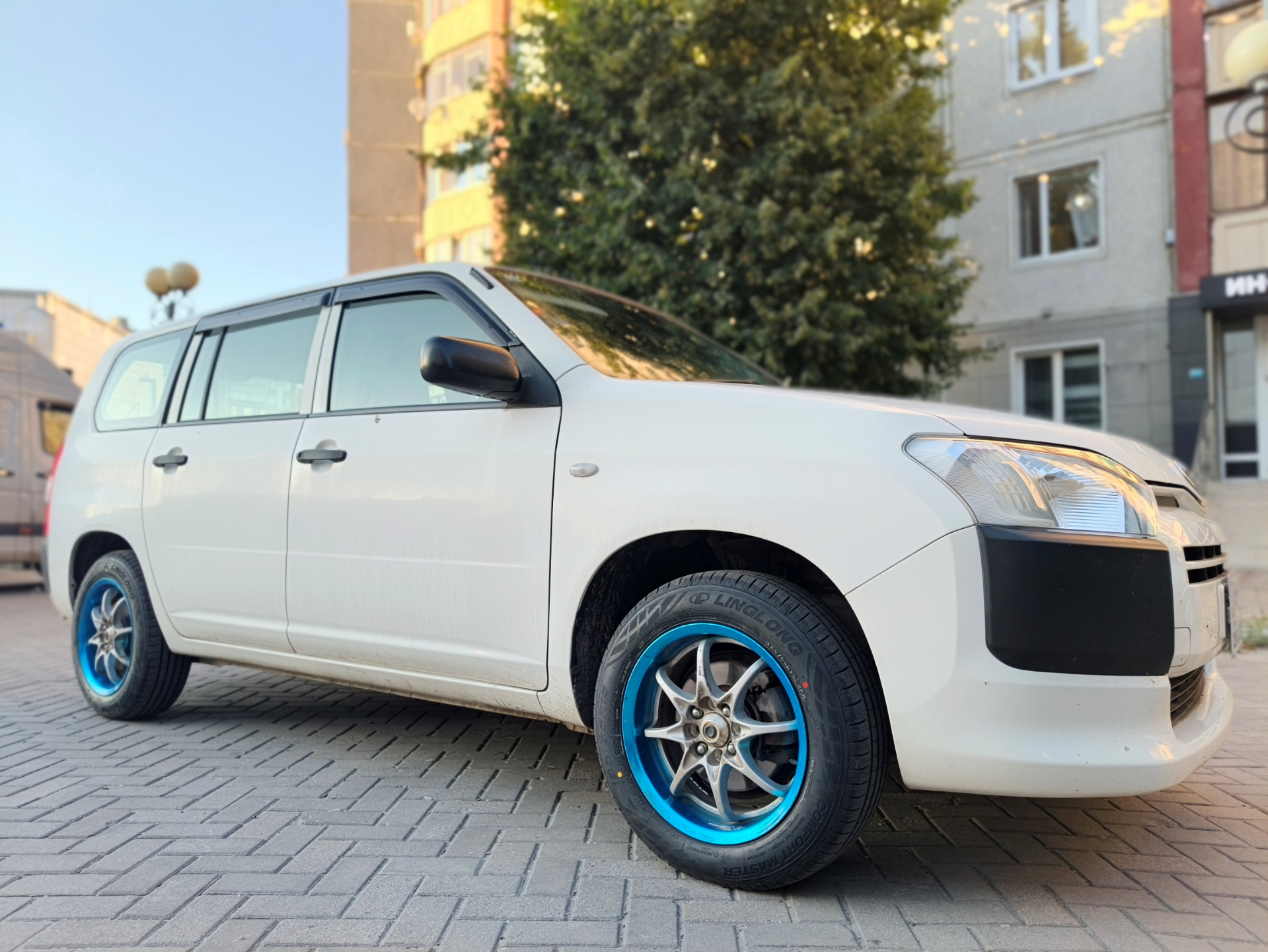

Собрал поставил, как то так вышло
По итогу нифига не доволен. Колеса еще немного и будут из арок выступать, брызговики штатные пользы не принесут да и как то в целом оно не идёт сюда.
На следующий год буду 14 шины покупать, это опять в запас уберу, пусть лежит.
На этом пока что все, едем дальше. Вернее стоим на парковке 😁

Динамики в торпеде нужно либо выкидывать, либо дополнять подсидельными мидбасами, я 3х полоску собрал и тонну шумки постелил, все равно не доволен, как было в банке так и осталось, а по колсесам очень даже ничего получилось 35ый — 38 ой вылет отлично встает
По звуку, в торпеду хочу вместо этих найти твиттеры Урал шквал, они почти как сч играют, а под сидения два мидбаса. В следующем году буду ковырять.
Но блин корпуса дорогие под сиденье
Динамики в торпеде — это полная шляпа! Они вообще никак там не играют, деньги на ветер.
Динамики в торпеде можно заставить играть получше, уплотнив стык между динамиком и съёмной панелькой. Я напечатал колечки из TPU, но можно и просто пенорезину вырезать-наклеить.
Ерунда всё это. Только закрытый объём должен быть. Тем более это не так уж сложно и дорого. Руки надо немного приложить и наслаждаться кайфовым, мощным и чистым звуком (как я😁)

Резина 175 /80/14 и зима и лето… На следующий год на лето хочу попробовать роудкрузу или типо такого, там комфосер.
Тоже буду брать, на короллу все хотел, но чет не срослось…
HMA77
В целом хочу что то подобное собрать 😊
Поставил 20 мм, наверное нужно было всё — таки на 30 поднимать.
Я уже и на киты на 50 мм посмотрел, но дороговато и возни много, пока не до того.
Опять же я так понял 30 это максимум что ставится без каких либо доработок. Поэтому 30 пока что.
А так конечно чисто для асфальта в стоке машина, причём для хорошего асфальта.
У вас 175/80/14 колёса?
Да и зима и лето.
arhitype
Докинь к проставкам передние пружины усиленные траставто, задние тоже траставто или от ниссан хтрейл т32 (там не все так однозначно), удлинители на задние амортизаторы и будет нормально (сколько это ходит не знаю). Если ездишь по нервным грунтовкам, то ещё задние амортики от сузуки витары (на яп. рынке эскудо) — жопу меньше кидает.
Благодарю, возьму на заметку.
Посмотрю как зиму откатаю, а там может и пригодится
Да, доделать всегда можно, если захочется
