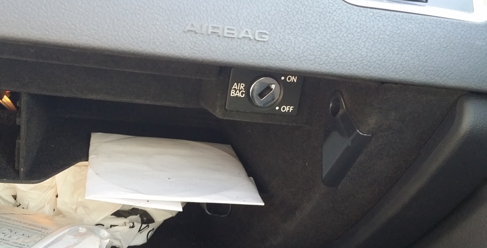

Сам выключатель 8K1098237
— врезается в бардачек ( лучше использовать дрель — пластик жесткий и довольно толстый)

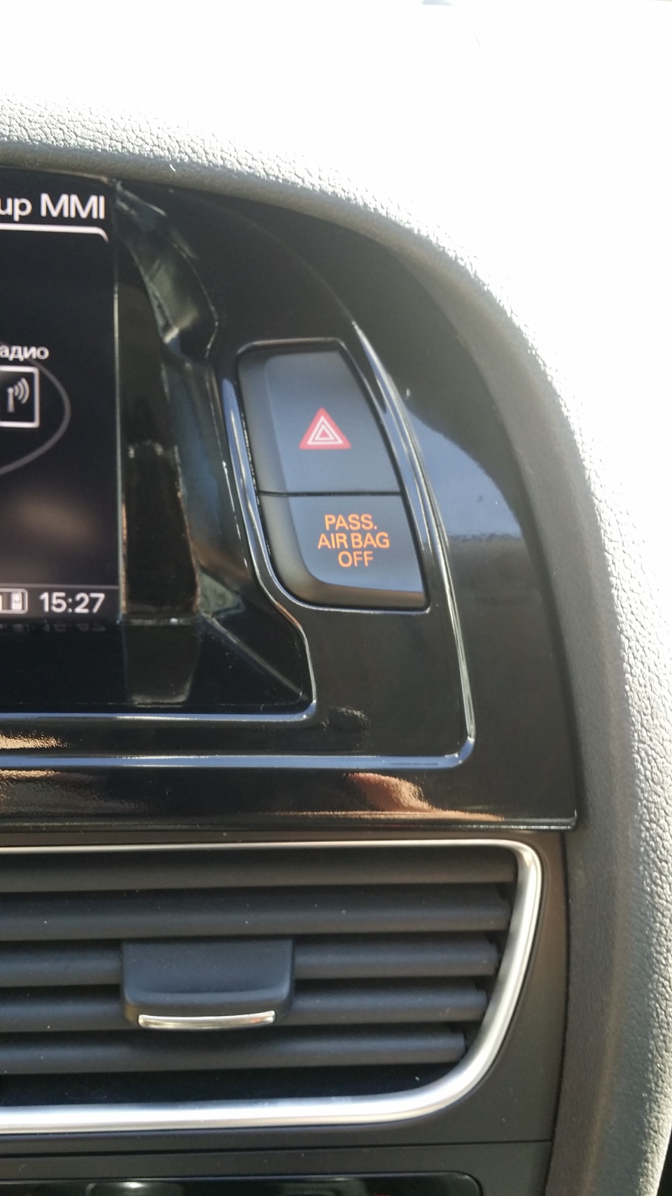

— кнопка аварийки с лампой айрбега — 8K1941509A
до кнопки аварийки проводка уже была- думаю у всех проложена.

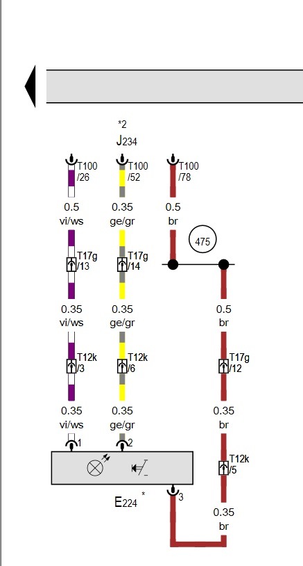

по переключателя нужно кинуть 3 провода — берутся с разьема (черный) в ногах пассажира .
подключается к черному разьему №4
1 контакт на 13контакт T17g
2 контакт на 14контакт T17g
3 контакт(масса) на 12контакт T17g — должен быть и в подсветке бардачка

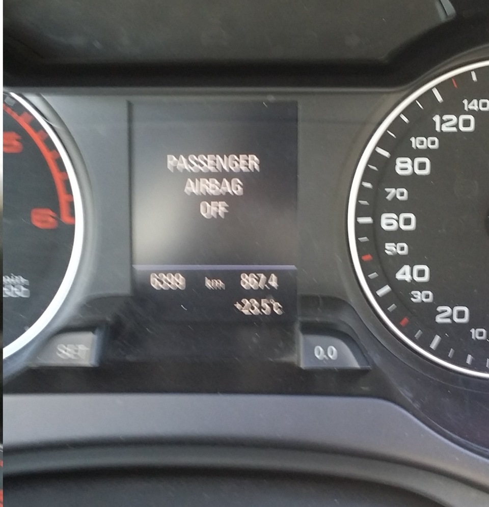

И прописать в канале адаптации 15 блока о наличии переключателя.
без кнопки аварийки не получится — она контролируется блоком- горит ошибка, или сопротивление ставить.

в чем польза этой функции? не соображу никак. чтобы не портить панель когда один попадаешь в аварию?))
чтобы отключить airbag если детское кресло стоит на пассажирском месте ;)

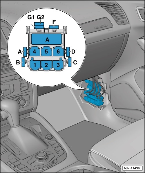

— где именно под ногами пассажира стоит J234? Его наверное видно как бардачек снимается?
на схеме видно.
думаю и так выковырнется — она не так крепко сидит. на дорестайле и рамку просто снимать — просто потянуть.
бардачек снимать.
до блока айрбега провода тянуть не нужно — только до черного разъема за правой накладкой стойки в ногах пассажира.
Схема для спецов. Для любителей если можно бы попроще. Да и качество картинки фото слабовато — плохо видно:
— нога 1 переключателя — на ногу 26 (?) разъема
— нога 2 переключателя — на ногу X — минус можно определить вообщем-то
— нога 3 переключателя — на ногу 52 (?) разъема
да что то картинка не очень. до блока вести не нужно.
на разьем бардачка не заводил, не сложно отключить и от переключателя — бардачек не каждый день и снимать.

Картинка разъема и схема из Эльзы? Если да, то где именно в Эльзе и как искать? Буду Оч признателен
все аналогично — проверил. схемы теже.
да из эльзы.
начни с электросхемы — базовая комплектация — страница 17.
