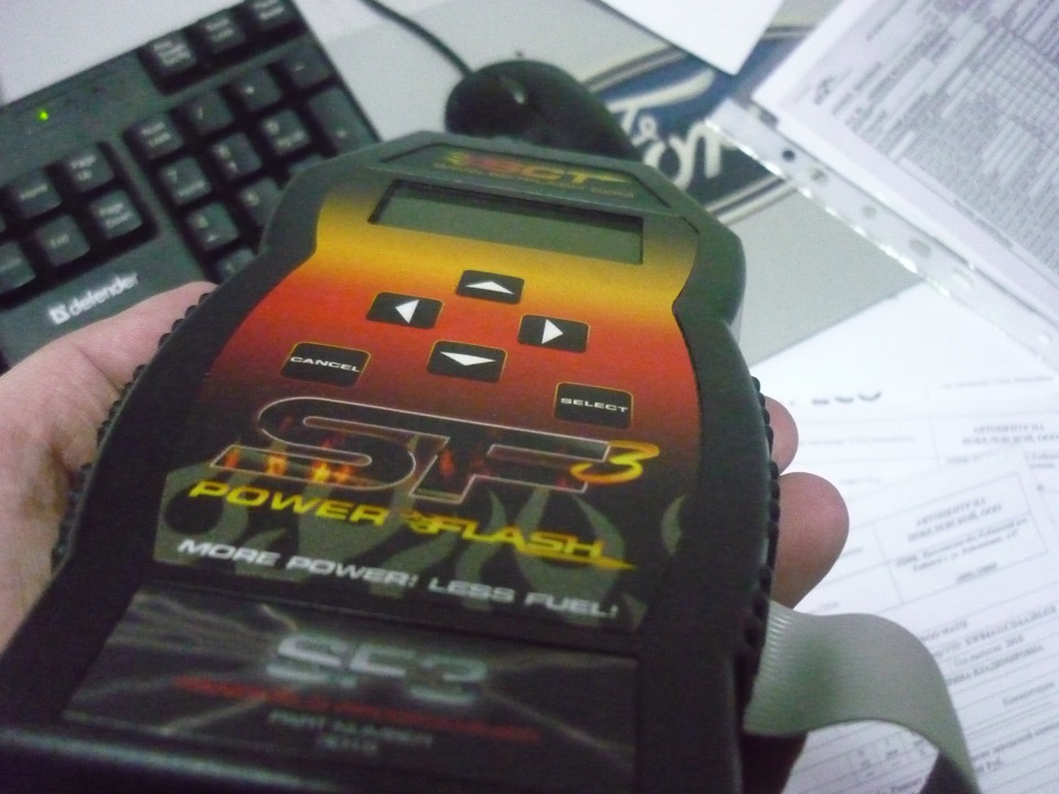

Наконец то прошился! причем очень удачно, что по качеству, что по цене.
Помог мне в этом Максим razdolbay . Всем его рекомендую, всякие прошивки от Паулюса и подобных шарлатанов нервно курят в сторонке. Человек добросовестный и ответственный. С ним очень приятно работать.
Если кому понадобится, вот его сайт www.tuningfordfocus2.ru
Прошивался я дистанционно. Макс выслал мне прибор
уже с залитой туда калибровкой под мою машину. Все что мне оставалось придерживаясь инструкции, следовать всем пунктам. Через 10-15 минут я успешно прошился.
В итоге что мы имеем:
чип тюнинг (Калибровка Перфоманс)
включен электронный pedal booster педали газа (активированно программой)
отключена система EGR
отключен второй датчик кислорода Os2.
отключен катализатор.
изменена работа клапана IMRs.
ограничение оборотов (отсечка) 7200 об\мин
ланч контроль (отсечка на старте) 4000 об\мин
исправлено: топливные таблицы
исправлено: углы зажигания
работа на бензине АИ-95
Изменений всего больше 100…

ну с отключением катализатора ты конечно загнул:)
Кат отключен програмно, в том числе слежение за его температурой.
отключена всего лишь вторая лямбда, она "нюхает" кат. За его температурой никто не следит.
В том то и дело что отклечен катализатор и все что с ним связано
Как ты отключаешь катализатор ? У тебя через него теперь выхлоп не проходит ? Ты остановил химические реакции которые там протекают ? =D
Читаем Внимательно! На данной машине установлен паук мг рейс, и катализатора физически нет. Катализатор отключается на уровне управляющего софта, а так же связанные с его работой процессы.
Ну да — ты его отключил физически — удалив =) На сколько я знаю катализатор ни чем не управляется, а используя показателей лямбды, может корректироваться воздушнотопливная смесь или всплывать ошибка . Так, что наверно отключили все таки лямбда зонд
Лямбда в проге sctflash отключается отдельно, ошибки по лямбде отдельно это : P0136, P0138, P0141. Ошибки катализатора, недостаточная эффективность это : P0420.
Сам катализатор отключается еще и дополнительно из системы управления, это : Switch for Cat Temp Ctl, Switch for EGO Temp Ctl, Switch for Flange Temp Ctl, и еще 10 параметров, для слежения за работой катализатора…Не о чем спорить просто.
Да я не спорю, просто интересно как кат можно отключить, вот есть у тебя банка через которую идет выхлоп, в банке соты с солями платины ( или еще чем-то) в процессе перемещения выхлопа по сотам протекает хим. реакция… и как это отключается программно я не понимаю
Кхм, извини конечно, может я неправ, поправь если то.
Итак, как уважаемый чиптюнер ответь пожалуйста, как Е** определяет недостаточную эффективность катализатора? И как Е** управляет/следит за катом?
