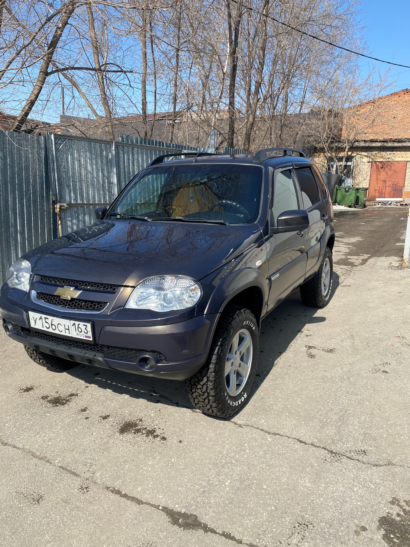

Пробег 2500Проблемы:— потеет задний сальник моста— двигатель в масле— порвана резинка шаровойИз доработок:Установлен СРПМ с парой 4.3 и блокировка вал рейсинг в заднем редукторе.В планах лифт подвески и установка 29 колёс
