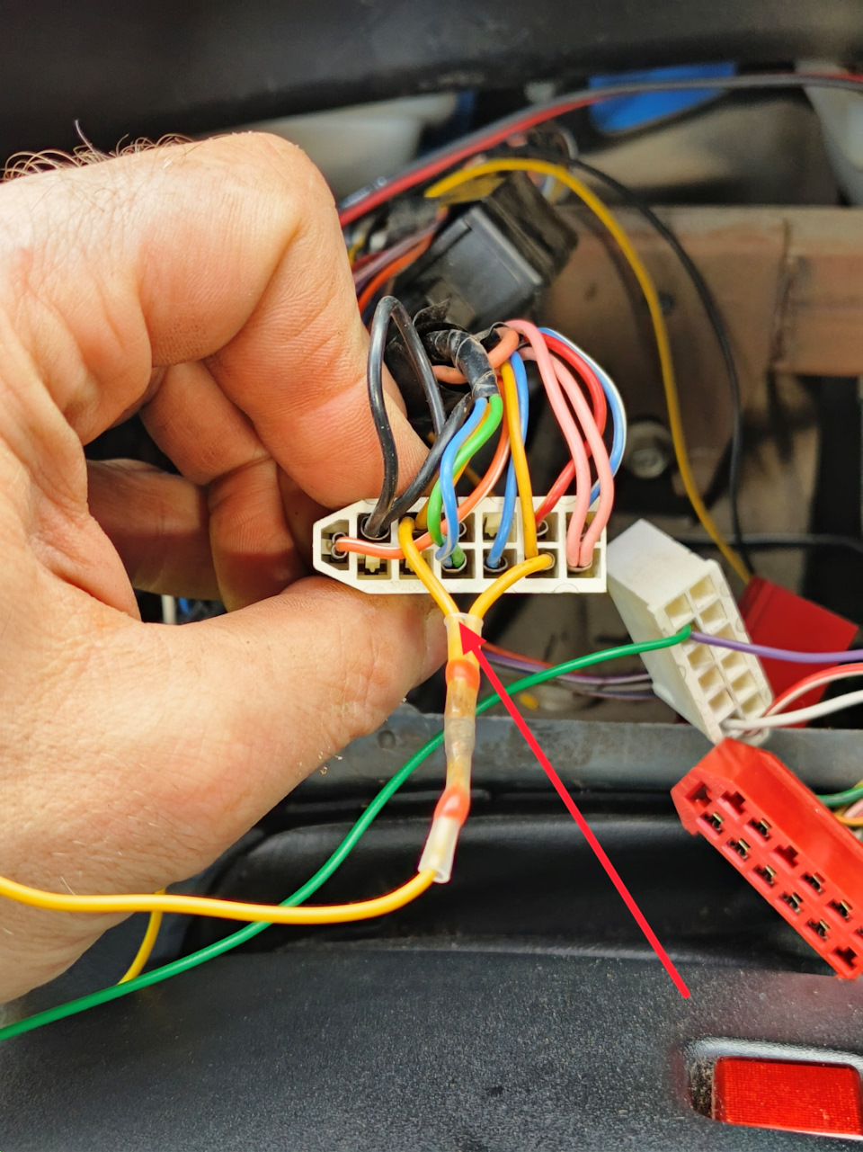

С контактом 5 колодки XP3, куда по мануалу велено подключать жёлтый провод ("+" с замка зажигания для физического определения включения зажигания компом) такой же финт не прошёл — клемму вытащить не получилось. Смотрим: на 5 контакте два провода, второй — перемычка на 10-й контакт. Но и из него клемму вытащить не получилось. Штош. Разрезал перемычку между контактами 5 и 10, жёлтый провод от компа впаял в разрыв.
На этом в общем-то и всё — провод габаритов не подключал, сбухтовал его и излишек остальных проводов компа слева под торпедой. Жёлтый и зелёный провода пустил в тонкой гофре. Датчик температуры решил использовать снаружи, для чего вытащил его через отверстие чуть выше и левее педали газа (закрыто маленькой резиновой пробкой) и протащил в бампер по левому крылу.
