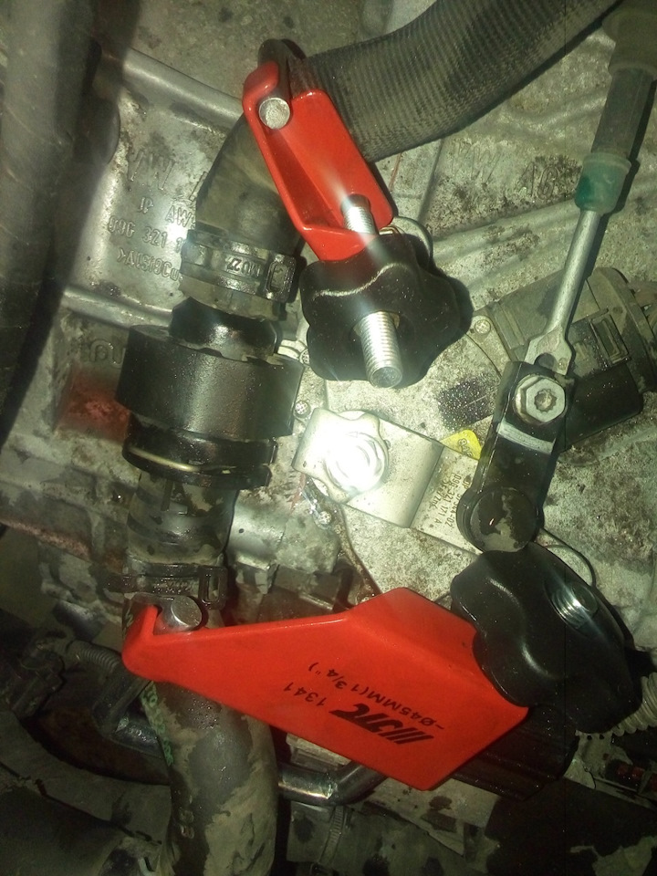

По приезду ставим авту на подъемник и сливаем антифриз по максимуму, т.е. снимаем патрубок обратки с основного радиатора СО, даем стечь антифризу, потом дуем воздухом в расширительный бачек, в результате чего вылетает/сливается около 5.5 литров из 7.7л старого антифриза.

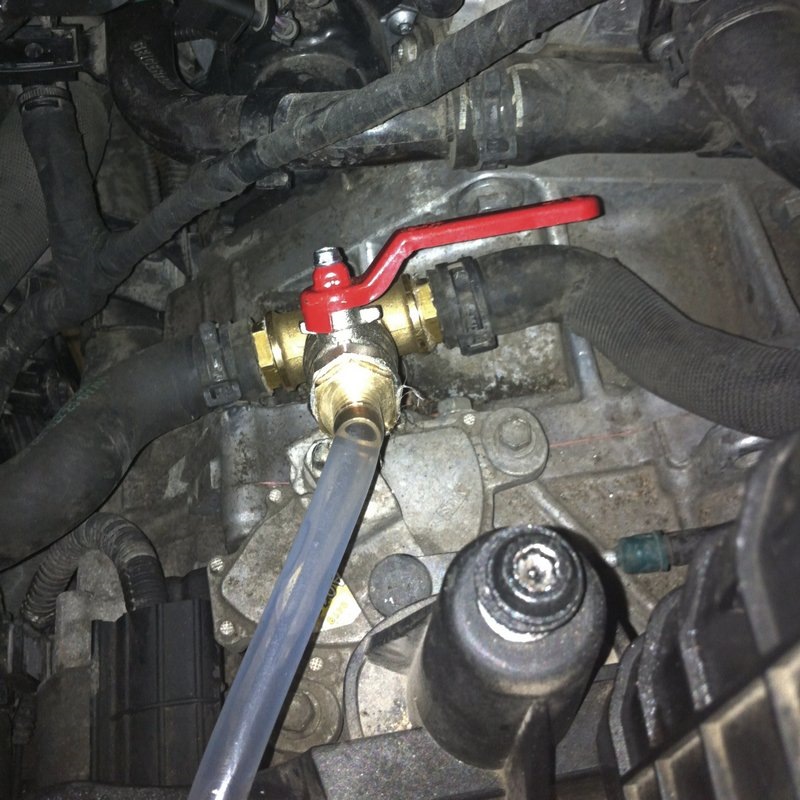

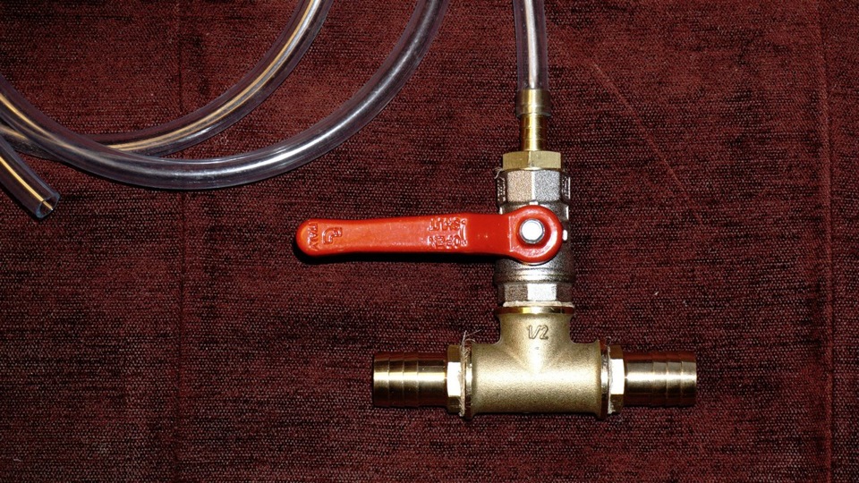

2) После этого, в линию СО идущую (подача) к Теплообменнику АТФ, врезаю заранее приготовленный тройник с шаровым краном взамен установленного там термостата.
и заполняем СО дистиллированной водой, которой я купил 20 литров.
Запускаем ДВС, даем прогреться, начинаем открывать (понемногу) кран, вода через трубку начинает сливаться, а мы все время подливаем уходящий уровень через расширительный бачок. Один раз прогрели до открытия термостата помпы, что бы промылся и радиатор.
Таким образом, мы прогнали через систему порядка 17 литров, очистив её от остатков химии (ликви) и старого антифриза.

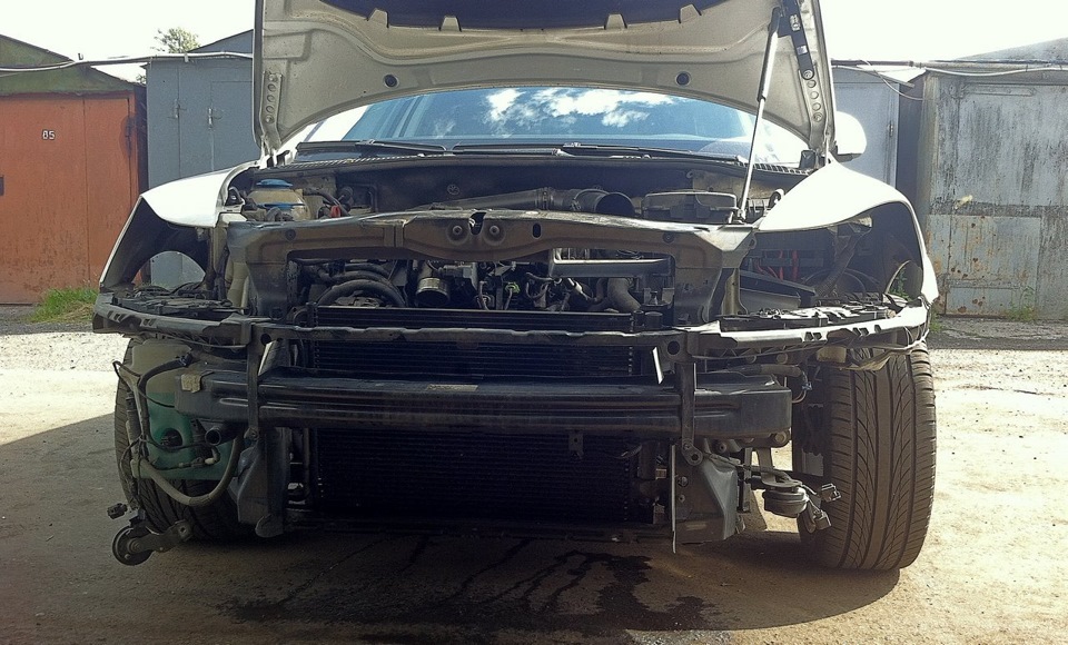

Снятие интеркулера, и основного радиатора СО
Для этого нужно снова слить Антифриз (можно также дунуть в расширительный бечок и слить максимум), снять передние колеса, снять правый и левый локер и прочие черные "пластмасски", снять обе фары.
Григорич до последнего пытался снять радиаторы без снятия бампера, утверждая что так делал, но не мог вспомнить как открутить один "волшебный" болт, который находится внутри телевизора и держит радиатор СО и интеркуллер вместе, не открутив его, по одному радиаторы не вынуть.
Радиатор кондея по ходу пьесы снимать не планировалось до победного.
В общем, после снятия бампера (нужно открутить три болта напротив радиаторов) и выкручивания всех саморезов, которые держат весь бутерброд на телевизоре вместе, всё удалось вытащить по отдельности.
Конечно нужно снять трубочки фаро-омывателя, у кого есть, патрубки воздушной магистрали, патрубки подачи и обратки антифриза к радиатору, патрубок подачи воздуха к дросселю, короче, мелочевки там дофига.

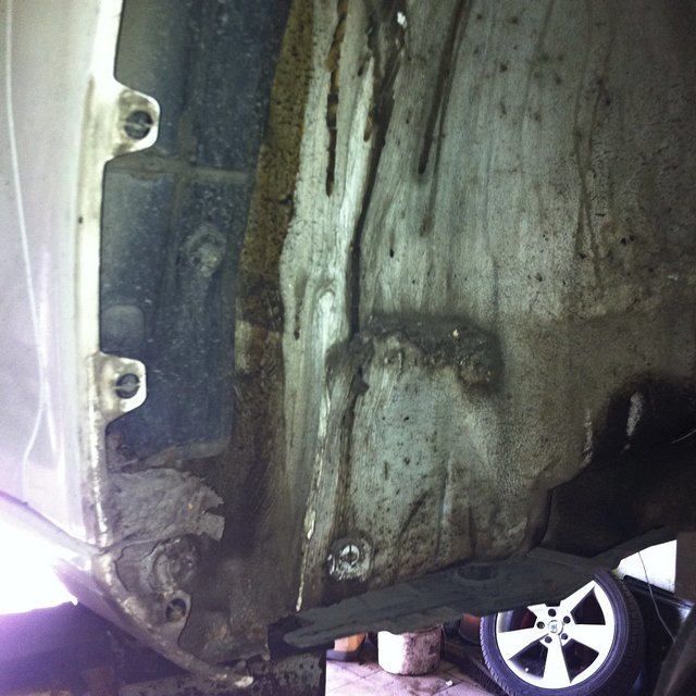

Отступление: Григорич авторитетно мне заявил, что кулек и сам радиатор будут чистыми, максимум, будет не большая подушка "войлока" между кульком и радиатором кондея.
И он оказался прав!, у меня даже "войлока не было", так совсем чуть-чуть, для формальности.
То, что радиатор кондея был забит снизу, как все отмечают в своих бж, это я и так видел — тут ничего удивительного и все предсказуемо.

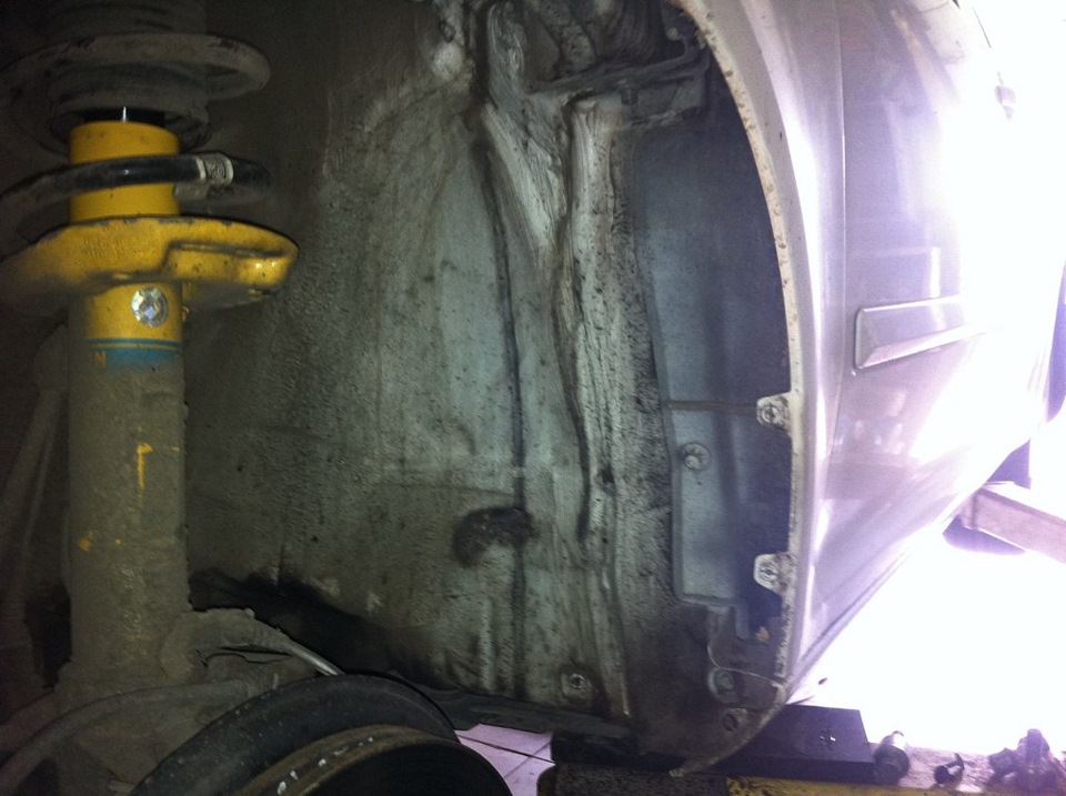

Кстати, вот что удивило, даже Григорича, это чистые пазухи за локерами, там где крылья, чистый правый его еще не удивил, но вот чистый левый — вызвал искреннее удивление ))
Отмазка: К сожалению, поскольку я работал в резиновых перчатках, которые были не очень чистые, фотографировал не все, иногда просто забывал это сделать.

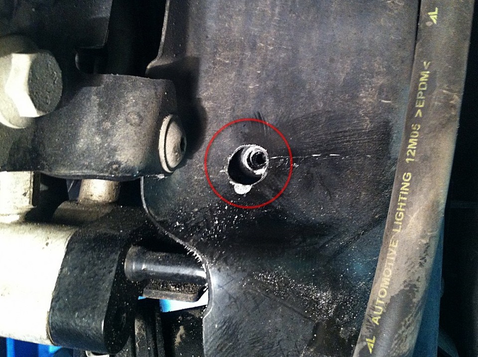

После того, как мы сняли бампер, мы заранее просверлили отверстие в усилителе телевизора, что бы в следующий такой раз, для снятия радиаторов, не нужно было снимать бампер.
Вот оно, кто знает про этот болт — тот поймет ))
за металл не беспокойтесь, все подкрасили.
Дополнительно посмотрели протер ли штекер блока вентиляторов основной радиатор (известная болезнь), на удивление был только намек на то, что клема касалась радиатора. После, при установке мы проложили 4 толстых шайбы между креплениями радиаторов, что бы контакта между штекером вентиляторов и радиатором не было вообще (фотки к сожалению нет).

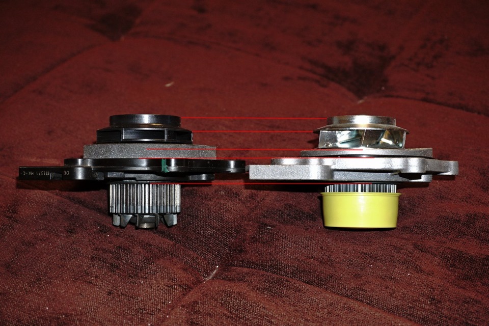

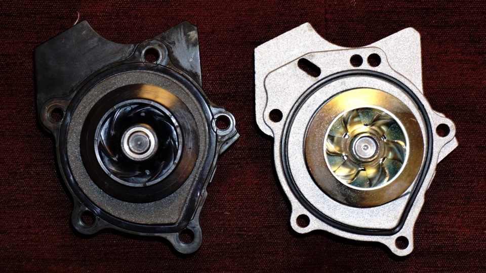

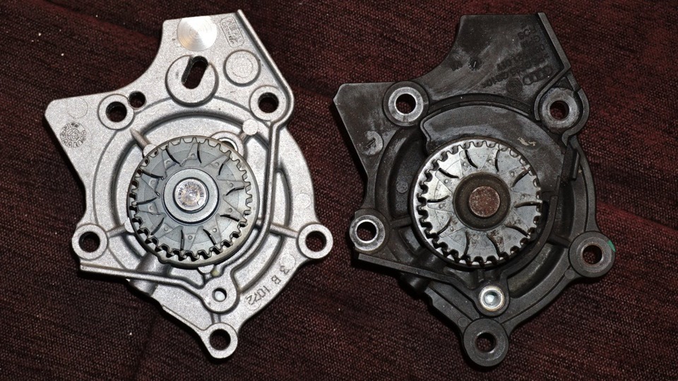

А между тем, пока я ходил за "мылом", Григорич заменил мне штатную крыльчатку помпы на (как я её называю) "модифицированную" от HEPU, полностью металическую, к тому же уже проверенную Григорьевичем (и кучей людей на Драйве) на практике.
Этот факт и побудил меня прибегнуть к "НЕ ОРИГИНАЛу", но самое главное для меня было, то что у неё (помпы HEPU) колесо с измененной геометрией, и по моим прикидкам, должно было давать большую производительность в плане прокачки антифриза
(больший прокачиваемый объем в единицу времени)
Вот вам подробные фото на одной из них я указал линиями, то о чем я говорю.
Довольно изящное решение, увеличить размер колеса, за счет основания, не нарушая общих посадочных габаритов, ведь увеличить размер колеса в диаметре и высоте нельзя, его увеличили, уменьшив основание, избыточная высота которого у оригинала не совсем понятна.
дома я предварительно её изучил на имеющейся помпе, все болт-он!
Кстати, я ставил эту HEPU на помпу новой ревизии с индексом CP (!), если кому-то это будет важно.

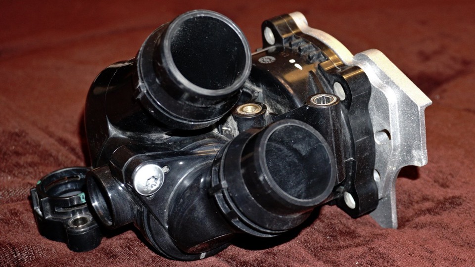

А именно про то, что меня давно технически дрючило — термостат линии охлаждения теплообменника АТФ!
Я уже не раз в своих записях отмечал, что при полном открытии основного термостата в помпе, получался гидравлический дисбаланс основной линии охлаждения СО и линии охлаждения теплообменника АТФ.
Кто не понимает про что я — читает Проблема охлаждения ATF АКПП или изучаем схему СО Октавия А5
Таким образом, при открытии основного термостата, за счет уменьшения гидравлического сопротивления линии проходящей через основной радиатор, антифриз не создавал необходимого расхода через линию теплообменника АТФ и за счет этого, можно было наблюдать, как температура АТФ начинала подниматься выше температуры масла ДВС после отметки (ориентировочно) в 100 градусов (это половина открытия основного термостата).

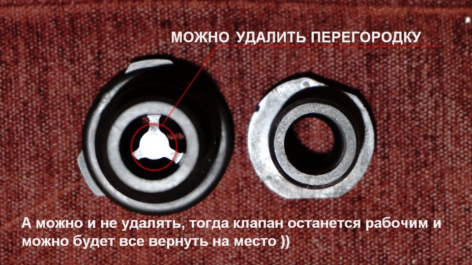

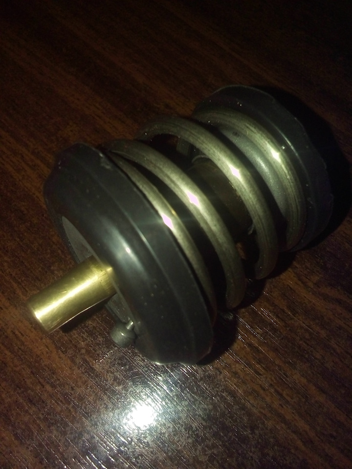

Было понятно, что скорее всего виной тому является установленный дополнительный термостат в линию теплообменника АТФ.
Я его изучил визуально, для этого нужно было снять короб воздушного фильтра и все патрубки к фильтру.
К сожалению, рисковать, и надеяться, что он разберется так, как я рассчитывал в теории, я не мог. А вынуть заранее было не удобно, поскольку нужно было сливать антифриз, что мне делать было очень лень. (Позже Григорич сказал — "Нужно было просто пережать два патрубка и снять, а пролитые грамульки антифриза долить", ну теперь и я грамотный ))
Покупать же новый, пусть аналог, пусть даже за 700 рублей — было не спортивно ))
А делать на авось я не хотел, а вдруг не получилось бы, и привет хорошая идея ;)

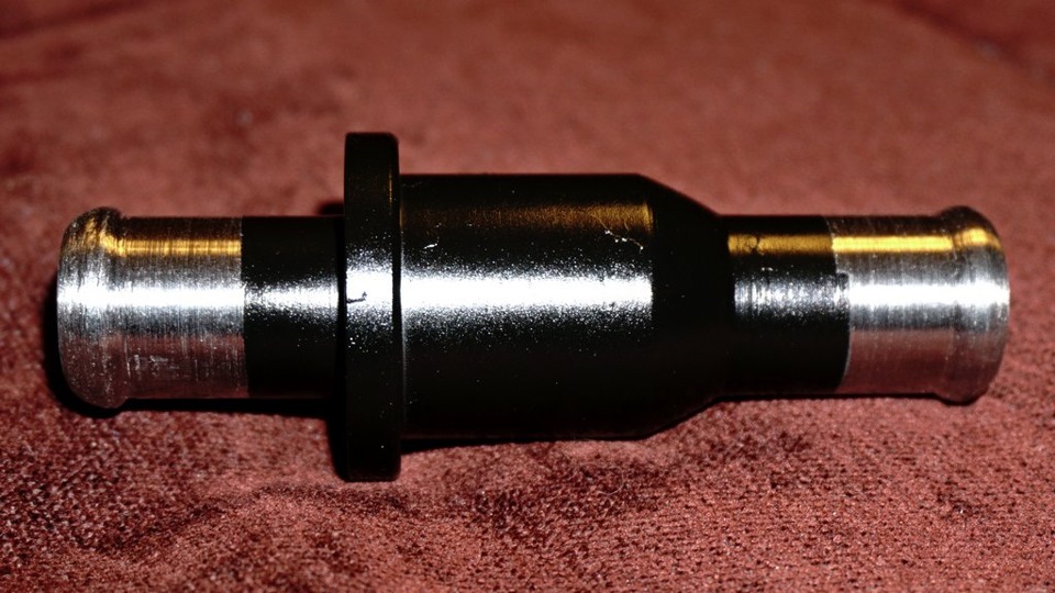

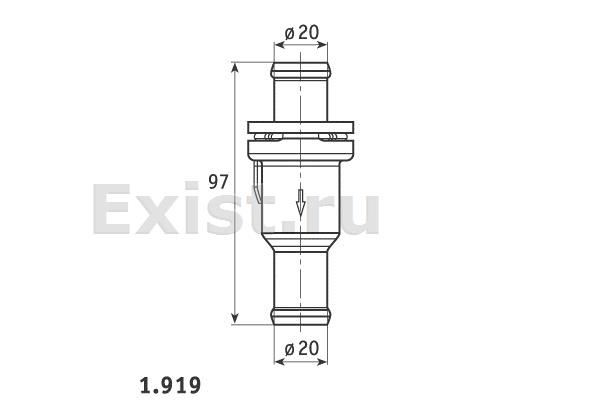

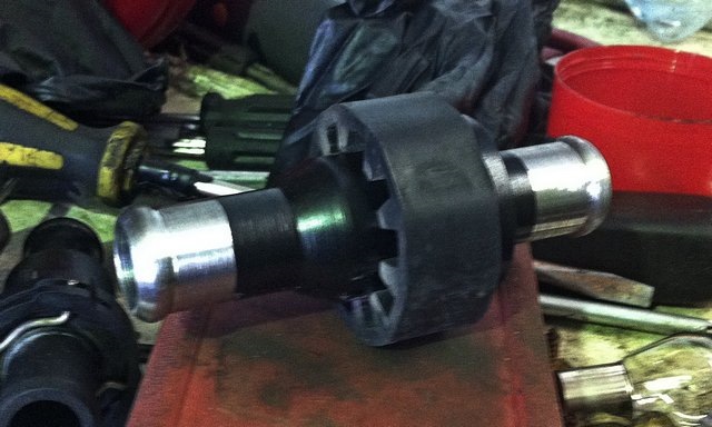

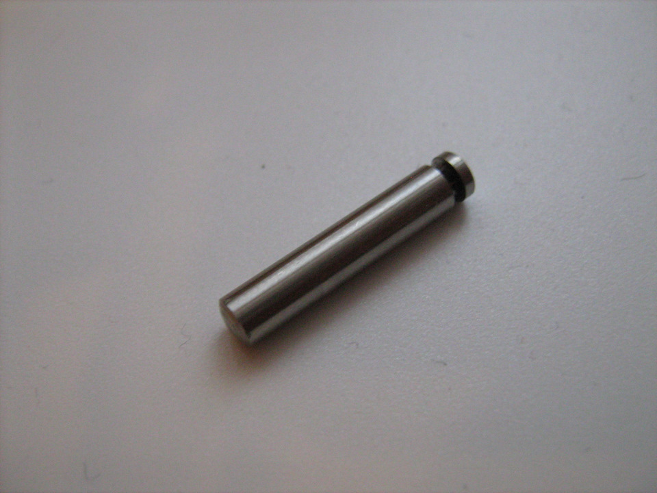

Поэтому я заказал "штуцер", точную геометрическую копию термостата, что бы потом выкинуть термостат из линии и соединить шланги "болт-он" и даже сохранить резиновую манжету, которая не давала термостату соприкасаться с корпусом АКПП и не бренчать об него и даже не нагреваться от него.
Вот чертеж, который я нашел в каталогах Экзиста (все таки есть от него польза =))
Я сделал необходимый чертеж и знакомый токарь Григорича выточил мне такой:

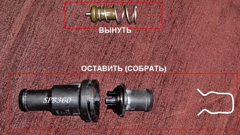

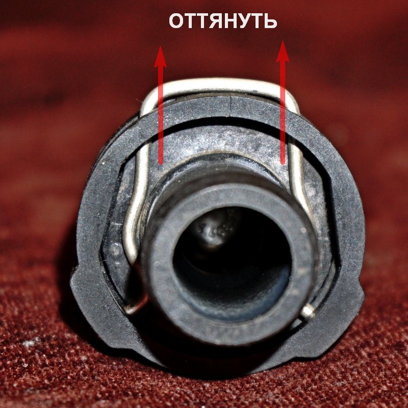

А вот и сам термостат (снятый), и кратко как из него сделать нормальную трубу без гидравлических "затыков" без изготовления отдельного штуцера — для экономных ))
Кстати, этот термостат рассчитан на открытие при 75 градусах, т.е. полный "расчетный" поток, должен проходить через теплообменник АТФ только после того, как антифриз нагревается до 75 градусов.
снимайте фиксатор аккуратно, иначе короткий штуцер улетает в неизвестность ))
т.е. эту перегородку (упор для термостатического элемента) можно оставить как есть (особых проблем она не должна создавать) и тогда вы все сможете вернуть все на место, если очень приспичит ))
Так что лучше сделать отдельный "штуцер" как у меня, а термостат сохранить.
Вот так выглядит мой "штуцер" со штатной резинкой

1) Любой шаг малоэффективен без чистки радиатора кондея — именно он стопорит воздушный поток для охлаждения основного радиатора.
2) Помпа с повышенной производительностью чудес охлаждения не принесет (типа снизит темп. антифриза) потому что за это отвечает главный термостат и он настроен на 95-105
Эффективность более производительной крыльчатки может быть заметна либо при охлаждении ДВС на ХХ, либо когда температура масла ДВС будет выше 105 (скажем при скоростной езде летом) — вот тут большая производительность помпы будет играть заметную роль, но все равно на максимуме вы упретесь в недостаточную производительность главного радиатора СО
В обычном городском цикле особого смысла в крыльчатке от HEPU — нет, вполне хватит и штатной крыльчатки.
3) Выкидывание термостата линии охлаждения теплообменника АКПП актуально для ДВС 1.8TSI (!)
Для 1.6 такую целесообразность я не проверял и температурные режимы (лично) не замерял — можете заняться сами
ЗЫ
В Октавиях А5 с ДВС 1.6MPI (BSE) в линии охлаждения акпп отдельного термостата нет, он сидит в самой помпе
А вот в Рапидах (в частности модельный ряд 2016 года, отдельный термостат есть и его можно вынимать)
Куда жать, если этот комплекс технических решений вас "вштырил", вы в курсе ))

Здравствуйте, а есть чертёж штуцера (который вы заказывали у знакомого токаря Григорича :) ) Если есть, можете им поделиться?
а того что тут не достаточно?

А вот где находится термостат в ДВС и как изменить его работу на открытие при стандартных 85-87 гр?
Делается это вот так, через добавление "шайбы" под штоком www.drive2.ru/l/10406933/
Я просто сделал штоки термостата с увеличенной длинной и при замене помпы всем их ставлю. Жизнь мотору продлевается точно!
Есть чертёж штока с точными размерами штатного/удлинённого для TSI1,8?
Шток 2мм+, но проще квадратик подложить, это только на помпах нового образца. Сейчас ставлю другие термостаты, на оба варианта помп.

где находится этот термостат у акпп?
Хочу разобрать его тож .
на фото вместо него тройник с краном стоит
Вот…, ведь как. Кран потом в кран и еще через кран в доп., радиатор антифриза который ставится над, или под дополнительным радиатором охлаждения ATF. Это и есть новая фишка в термостатировании мотора и охлаждении всего и вся. Юра есть идея, а что если систему кондиционирования закаматозить через краны, шланги и переходники, прямиком на штатный охладитель АТФ в АКПП. А? Чувствую себя прямо сейчас, инженером)) С летящей мысли, прямиком сейчас возникла еще одна атомная идея, но про нее я расскажу после того, как ты ответишь.
была у меня как-то мысль — охлаждение фреоном сделать ))
Да, ты краток, видно на работе устал. Ладно, я тоже устал от мозговой деятельности. Отдохнуть надо перед штурмом.
mastakillla
Наглядно, снимаем корпус воздушного фильтра и по фото " Инструменты в красном. Просто фото." www.drive2.ru/b/2733527/ ищем совпадающие детали.Термостат между двумя красными зажимами. А по поводу разобрать, надо еще потом собрать, что не сложно, но опыт формирует нюансы. Я пришел путем многочисленнейших проб к тому, что пружину лучше не удалять, она дает нагрузку на соединение фланцев термостата и на уплотнительную прокладку. Были случаи подтекания термостата без внутренней пружины.

Да как там посчитать сколько влезет…) По факту доливаем к тому, что внутри. Собираю кран для промывки по Вашему образцу, кстати, разборка/ удаление термостата еще актуальна, или есть новая информация ?)

Мыть радиаторы в принципе стоит

Привет! Знакомому токарю Григорича можно заказать еще одну копию термостата? В Москве с этим туго что-то. Отправить сможешь? Хоть почтой? И если возможно, сколько будет стоить?
да нафига она тебе — просто вынь термоэлемент и делов-то
Там перегородки не будет, лучше поток будет идти — лишним градусом меньше )
да брось ))
не, того токаря сча не найти, рем.цех куда-то переехал, мне перед переездом делали

Не изучал вопрос: говорят что можно поставить помпу от 2.0ТСИ она более производительна — Hepu P 659
производительность помпы (в нашем случае просто крыльчатки) как таковая полезна только при полном открытии термостата — считай когда идет максимальный расход через основной радиатор, во всех остальных случаях это бесполезно, все равно термостат остатеся в режиме 95-105 — это нужно учитывать
проще говоря — она будет свое отрабатывать только при вваливаниях, когда масло будет под 105
при спокойной езде — смысл такого аппгрейда теряется

Кхм, а какой диаметр штуцеров?)

Подскажите номер термостата который на коробку идет, пожалуйста

ЗЫ Нет случайно оригинального номерка этого термостата?

1. Вы выточили себе по сути трубку, но в форме термостата для АКПП верно я понял ?
2. Технически разобрав старый термостат вынув из него теплоэлемент — работать все будет так же ?
3. И наверное последний, самый тупой вопрос какой можно задать, как ты думаешь, на каком пробеге стоить проделать такую процедуру если мы говорим о Рапиде 1.6 ? Например на первой замене фильтра и АТФ для АКПП ?
Спасибо за статью, шедевр!
1 — Верно
2 — Будет, только теперь Антифриз сразу будет проходить через теплообменник АТФ с первой секунды
а вот с термостатом, рабочий поток начнется только после того как Антифриз нагреется до 75 градусов.
До этого будет проходить микроскопический поток, по сути для формальности.
3 — Я на Рапиде не замечал таких проблем с охлаждением АКПП как Октавии А5 1.8TSI с АКПП
да и люди мне писали, что на Рапиде АТФ больше 102 не греется, а это нормальная температура, если особо не философствовать ))
А так, снять-то можно, но видимо холоднее чем есть сейчас не станет.
Просто у 1.8 АТФ аж до 115 а то и выше могла греться, а это не то же самое, что 102 или даже 105 ))
Хотя в идеале могли бы сделать между 80-90 гр.

Ну вот не понимаю я! На термо элементе имеется шток, который упирается в площадку, которую ты предложил( опять же по желанию) убрать.Вот, в холодном состоянии антифриза он( шток) выдвинут, соответственно проход для антифриза открыт, так?! Получается он наооборот обеспечивает нагрев атф на начальной стадии пуска двигателя, а при достижении 75° просто закрывает этот контур и все, масло остывает само по себе, а не с помощью СО! Так ведь?
просто поверь — на холодную термостат закрыт (небольшой расход антифриза там есть)
остальное недопонимание или глюк ))
Дак а смысл тогда не давать ож проходить до этой температуры?Пусть даже с минимальной пропускной способностью, не пойму(((
Не уверен, что дешевый радиатор будет нормального качества. Я вот думаю взять железную расческу, проточить её и причесать, а то с иголкой как то долго)))
С иголкой будет жесть!
я столько не выкурю )
Ну там не долго, часа 2. Зато + в том что можно сплюснуть 2 пластинки и сделать по больше прорези. А если придумать, что то типа расчески то вообще за 30 мин можно управится
я вот тоже думал проредить немного нижнюю часть
Надо! там песок на столько плотный! иголкой еле почистил.

Красава, крыльчатку помпы надо тоже в след раз поменять. У меня после мойки бутерброда температура масла упала на 2 градуса.
Мойка и чистка радиаторов спасает и это актуально и для МКПП и АКПП, но для АКПП пришлось вот полный цикл возни осуществить, что бы не переделывать охлаждение полностью.
Такой получился вменяемый ЛАЙТ вариант для "не спортсменов" ))
Главное, что температура АТФ устаканилась на вменяемом максимуме.
Далее с термостатом помпы буду разбираться, но это уже на следующее лето по всей видимости ))
Кстати думаю, что после зимы и началом сезона имеет смысл помыть бутерброд, у меня грязи было очень много и дроссель был грязный за 60 000км, отдельный пост потом сделаю про это.

кстати в подкрылках теперь действительно задерживается очень мало песка-я тоже был удивлен!
Помпа, обычно, течет в трех местах, резиновый бачонок соединения с теплообменником ДВС для охлажд. масла.
Потом течет из под этой самой крышки крыльчатки (ту которуя я менял) и на оригинале через одно технологическое отверстие протекала.
Больше она никак не текла. Сам корпус я не видел, что бы разрушался.
спасибо! а на Hepu уже нет этого технологического шарика? про разрушение корпуса читал на поколении двигателей BZB. Лично у меня на BZB закапало из шарика, можно было видимо обойтись такой же вот крышкой с крыльчаткой, корпус оказался целым
То есть для профилактики и увеличения производительности можно смело взять эту Hepu?
Пока из новых владельцев этой крыльчатки, никто не приехал с жалобой, что потекло ))
Видимо я буду первый занудный тест-драйвер этой крышки, будут косяки — сразу отпишусь.
В остальном нормуль ))
по поводу шарика в HEPU — посмотрел все свои фотки — видимо там такое же технологическое отверстие как и в оригинале, по другому видимо не сделать.
Будем посмотреть как у них дела обстоят на практике ))

Очень подробно, спасибо. А поменять термостат на более "холодный"? Коль уж всё разобрал? От Ауди ТТ вроле подходит, я вот никак не дойду ручками до этого дела.
не нашел пока, найду поменяю — термостат менять не так долго как менять крыльчатку.

Если радиатор кондея с новья защитить сеткой, то соты будут целее.
А дешёвые аналоги, купил я как то termal китайский, он просто ужасного качества был, он даже по креплениями не подошёл, в итоге вернул и восстановил старый.
У себя когда мыл радиаторы, соты были забиты песком даже в кульке.
Помпу ставил такую же, только meteli, с такой же крыльчаткой, зимой разницы не заметил.
про соты речь и не идет практически.у меня с нови стоит в бампере сетка.и весь низ забит камешками чуть больше песчинки.а из аналогов радиаторов можно купить AVA или NISSEN
Во — во, про Nissen мне говорили ))
Спасибо за подсказку!
В следующий раз просто менуть буду — мыть уже будет бессмысленно ))
я по весне свой буду менять.и заодно кулек с ож промою
A-Ulitin
Сетка с нуля стоит — не помогает это все от песка!
Забивается и загибается песком, хоть десять сеток положи ))
Видимо дело не только в сетке/песке, возможно соты становятся трухлявыми от реагентов.
У нас в Сибири реагентами практически не пользуются, и с радиаторами проблем нет.
хотя у меня и песка там до сих пор на песочницу ))
А трухлявыми — верно, от реагентов.
Песок пескоструит краску, а реагенты поджирают зачищенный метал/люминь.
