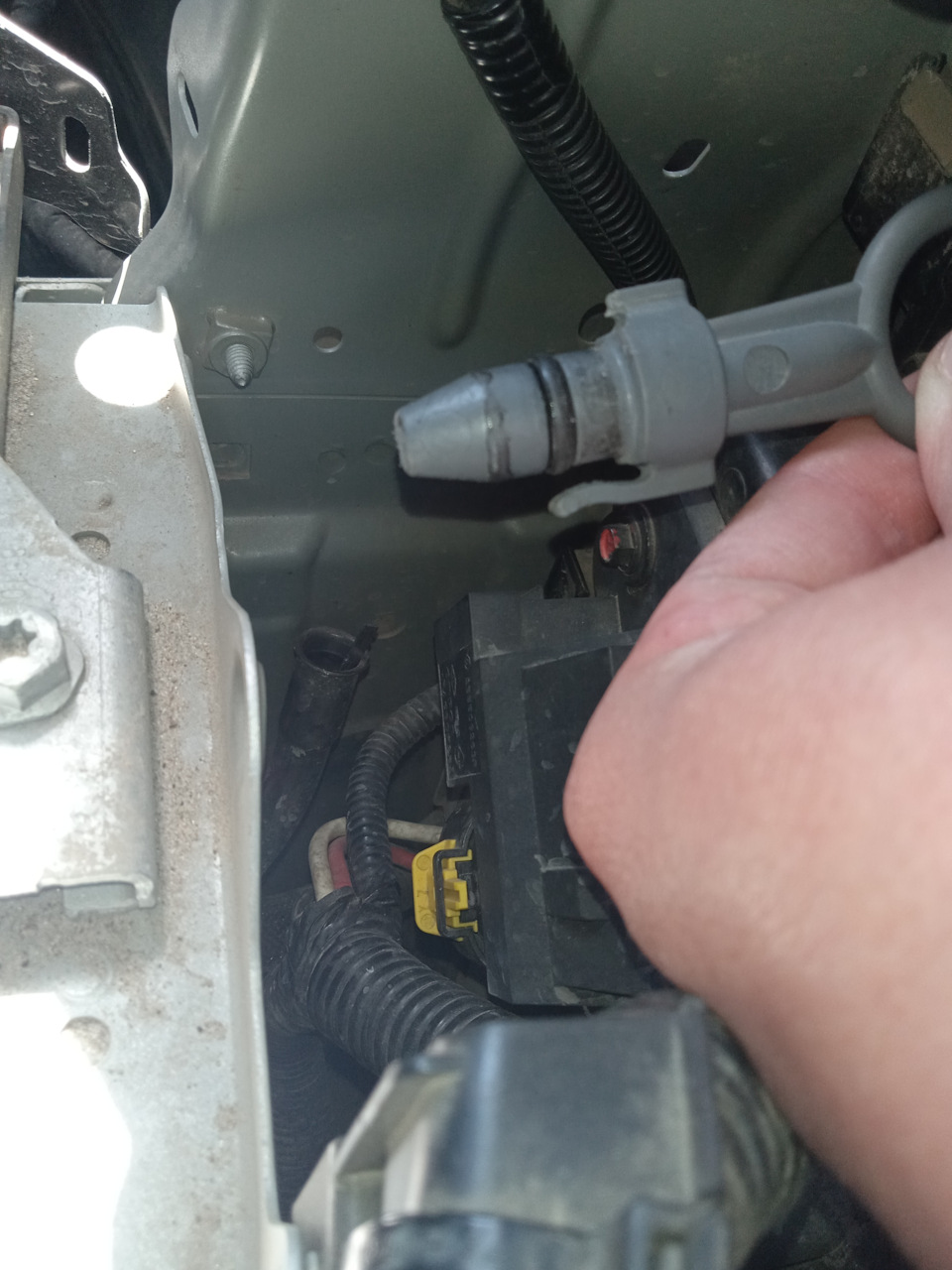

ШОК-КОНЬтент далее. И так уровень масла в коробке не удавалось посмотреть, вообще никак. Щуп не вытягивался.
В итоге думаю закис как-нибудь, шарики застряли или засовывали погнули, запихали как есть. Потянул…
Решено разбирать трубку откручивать, где там что застряло. Разобрал, картина маслом
Куча герметика, прокладка — РЕЗИНА, блин ну металл жеж…обрезиненный металл должен быть.
В общем слил масло (НЕГРОЛ там был) просто жесть. Сменил фильтр с фетром. А вот второй не смог открутить колбу, ездил к официалам потом. Очистил от герметика, отмыл поставил норм прокладку, аккуратно протянул болты и налил маслица по щупу, по мах. Сразу говорю масло не советую лишт потому, что оно прозрачное, на щупе нихрена не видно, еле отловил уровень.

😳 Как так можно издеваться над коробкой?! Уж что-что, а щуп то чем такое заслужил… Таким мастерам отдельное место…
Надеюсь теперь хоть Дастер в ваших руках нормально заживёт! ✊
Буду следить за Дусей! Я, честно, не верил, что увижу что-то подобное. Как можно было так одеть поддон вариатора… Не знаю. Щуп старый обломился, вот этот торчащий кончик, после извлечения. Был куплен новый, оригинальный.
