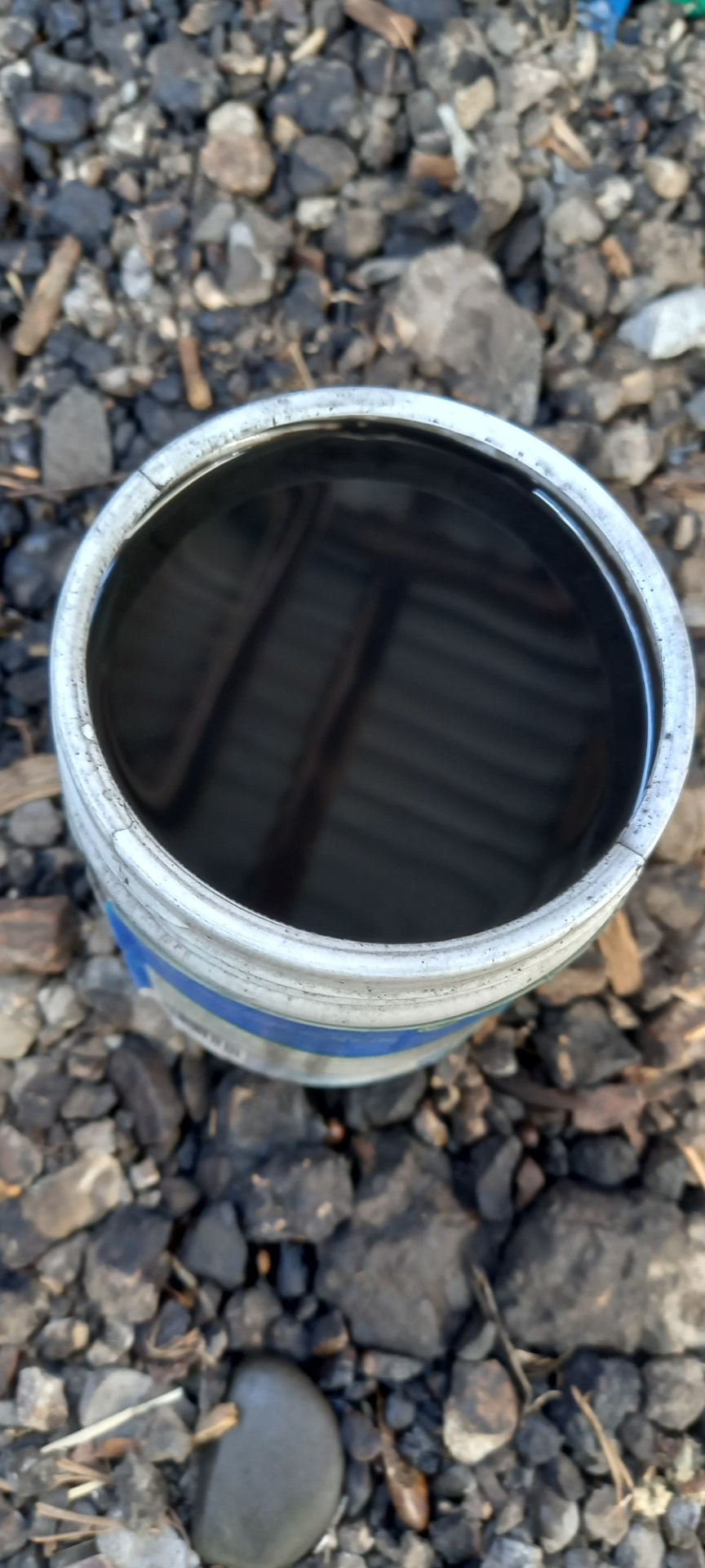

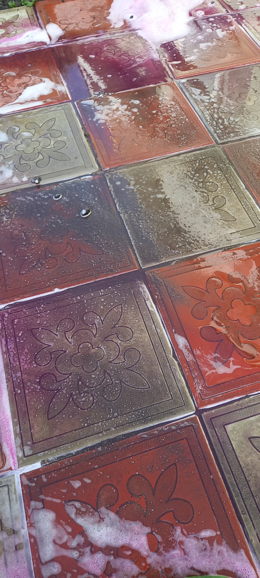

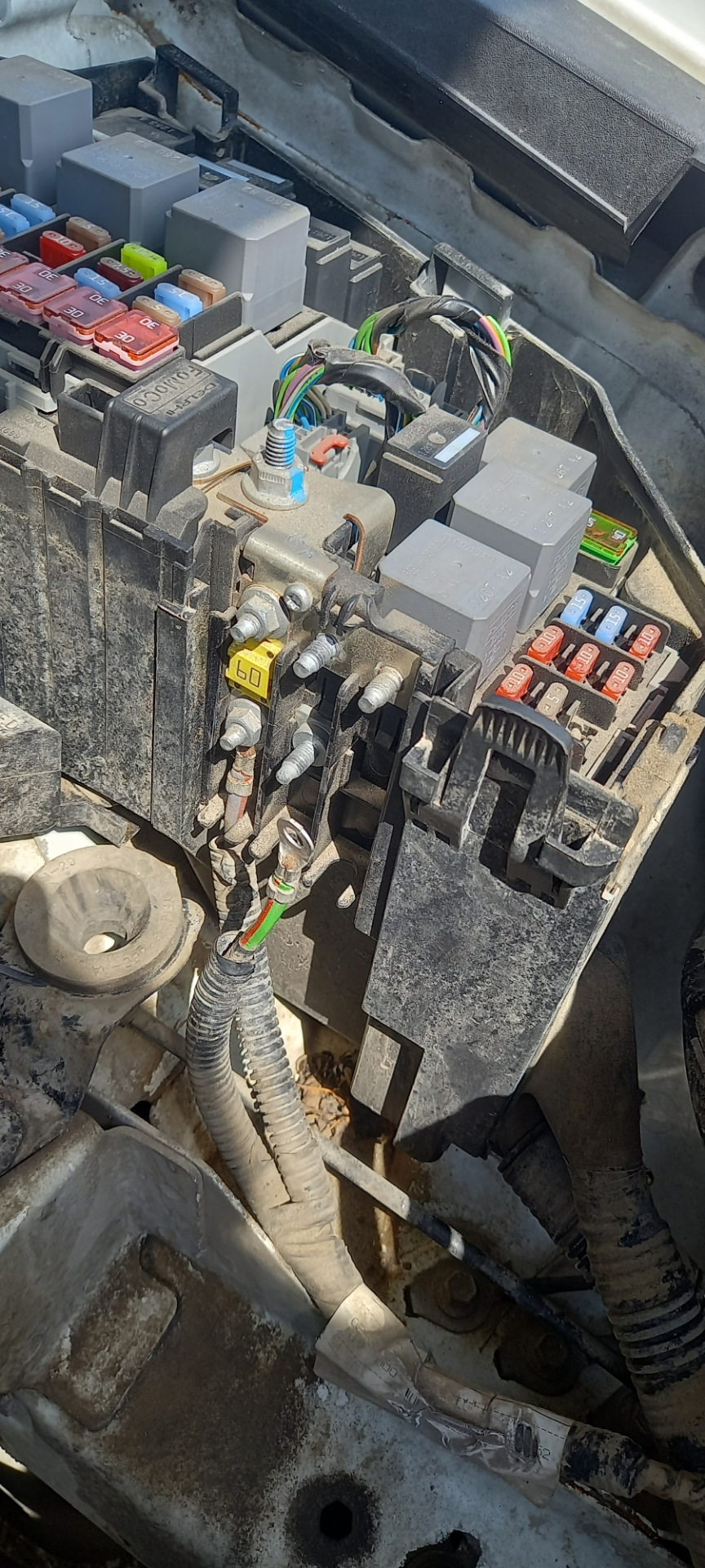

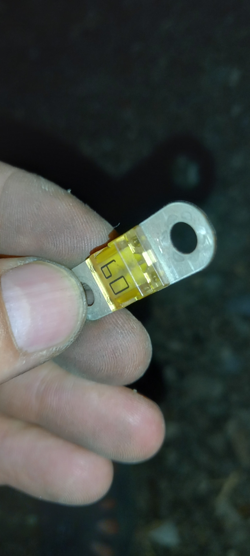

Как ранее писал висела ошибка по свечам накала. Я подумал ну надо готовиться к замене. Но тут подсказали что проблемаможет быть не настолько печальной если посмотреть предохранитель который находится с боку блока предохранителей и отвечает за свечи накала. Открыл я крышку предохранителей, нашёл где находится тот самый силовой А60. Предохранитель был перегоревший, возможно кто-то когда-то замкнул провода от свечей накала об металл двигателя. Заменил его на новый и продиагностировал заново, ошибка исчезла. Далее решил промыть соты интеркулера. Снял его, отсоединил патрубки и начал мыть внутри. Залил бензин и промывал раза три так и всё время чернота сливалась. Далее положил его нанёс шампун на соты что бы помыть снаружи и промыл напором мойки высокого давления. Песка было очень много, такого я даже ожидал, грязь лилась просто бесконечно и плитка во дворе покрылась слоем песка и грязи. Всё прослушил и поставил на место.
