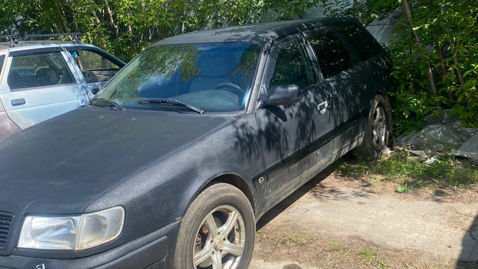

Собственно тема обозначена: после ливня в ногах водителя хлюпает вода
"Никогда такого не было и вот опять!" (С)
Люди, киньте фото где дренаж со стороны водителя находится, ибо что-то сам не нашел таковых оказывается.
Жду погоды без дождей, начну разбирать и доставать ковер на просушку.
Снова вода

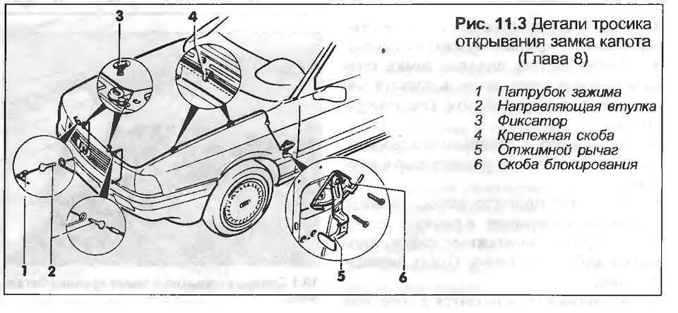

Может конечно и не будет верным ответом но у меня была такая история.
В ногах водителя со стороны слива люка было мокро, думал на люк и чистил все что с ним связанно, а потом через пол годика дошло что не помогает (Тугадум) а оказалось всё в резинке через которую тросик капота приходит в салон, смотрел на него и ранее но нужно всё хорошо было пошевелить что бы увидеть чт он отошёл, а там как раз слив с жабо проходит вроде.

У меня и двух моих друзей на таких же ауди точно такая же история. Это там где блок со всякими реле. Оттуда капала вода
Швы проверь. Там 3 панели сходятся, скорее всего откуда заливает. Ну и лобарь тоже может быть.
Это место угол лобового-дверь-крыло?

А вода пошла из подлобового, герметик лопнул на шве, стык рамки лобового и кузова ложись с фонариком в салон а кто нибудь поливает из шланга на лобовое и увидишь
Понял, спасибо
