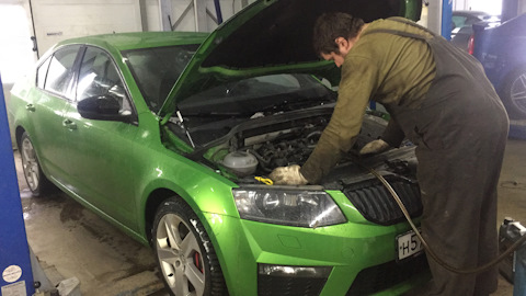

Для истории авто.

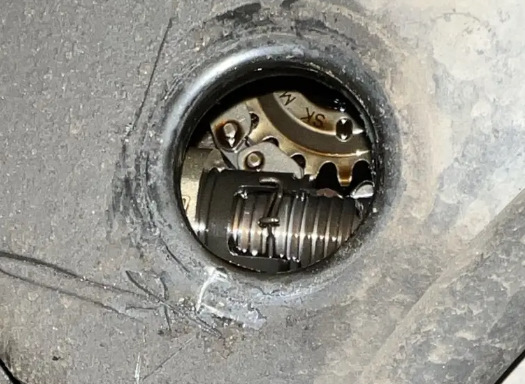

Часто встречается проблема порванных маслосъемных на выпуске на gen3, решил махнуть раз лезу цепь менять.
В итоге были не порваны, но очень дубовые резинки, скажем так далеко уже не "целки" по размеру отверстия по сравнению с новыми. Поменял на эти ozon.ru/t/1fsWDDH.

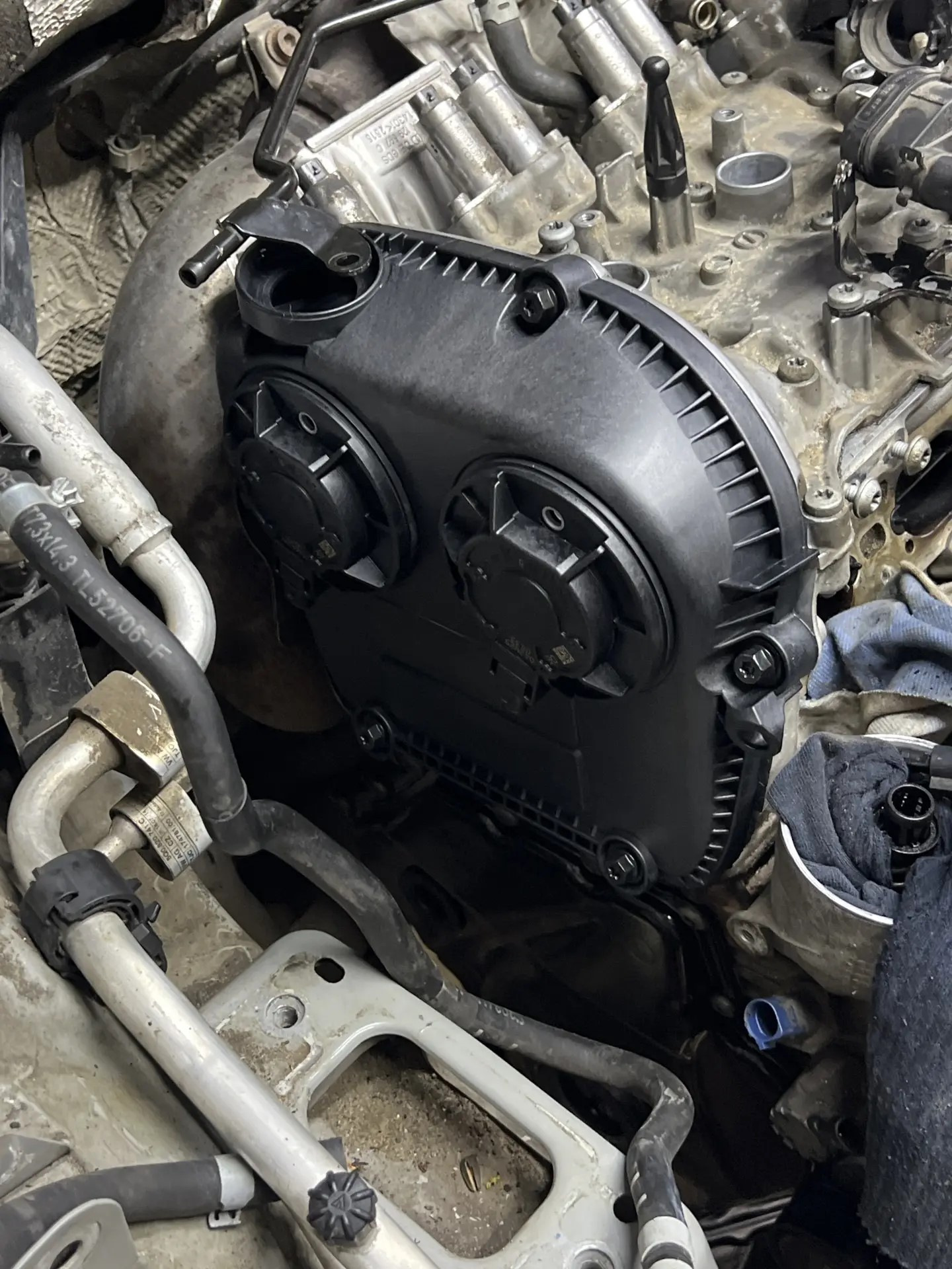

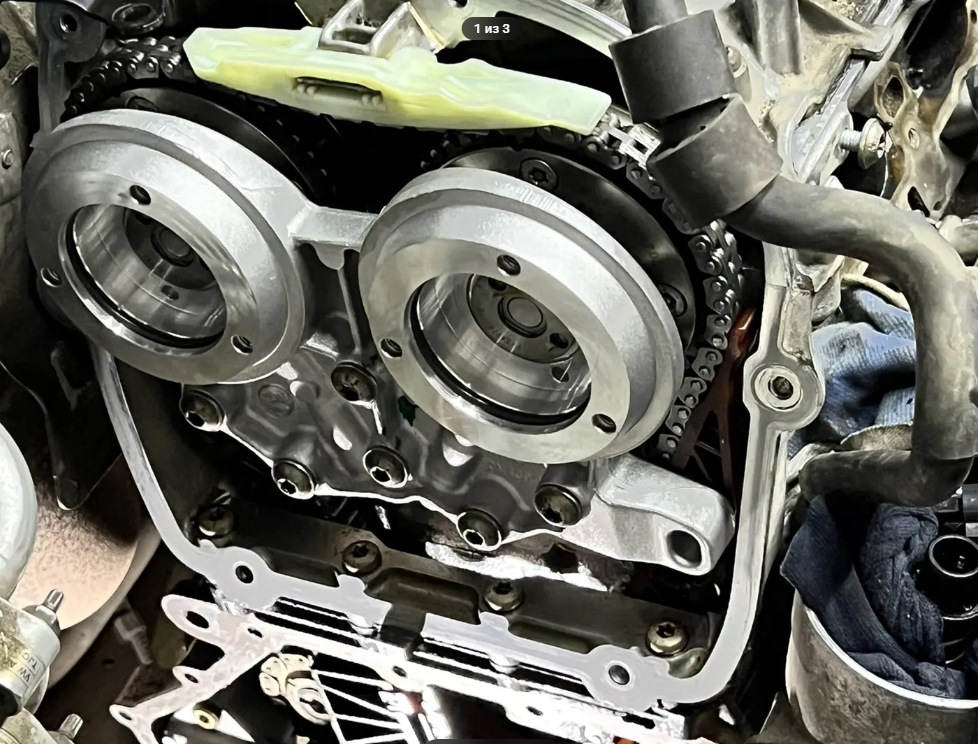

Для замены без снятия ГБЦ нужно два чемоданчика инструментов и съемник шкива коленвала. Заняло 4 дня по незнайке, сейчас бы наверно сделал бы за 2.
Попутно заменены "очки", электромагниты и клапана фазовращателей. Крышки тоже поставил новые.

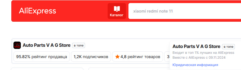

Все запчасти с этого секретного магазина ) цены супер, но на свой страх и риск.
Так же заменил все тормозные диски и колодки на новые TRW

а в чем преимущество замены без снятия гбц? то что прокладки не надо все новые ставить?
вопрос без подвоха, в процесс не вникал)
Что закрутили на заводе не трогаешь, экономия времени на снятии других запчастей, не надо покупать болты прокладки. У меня даже вопросов не возникло что лучше, конечно без снятия)

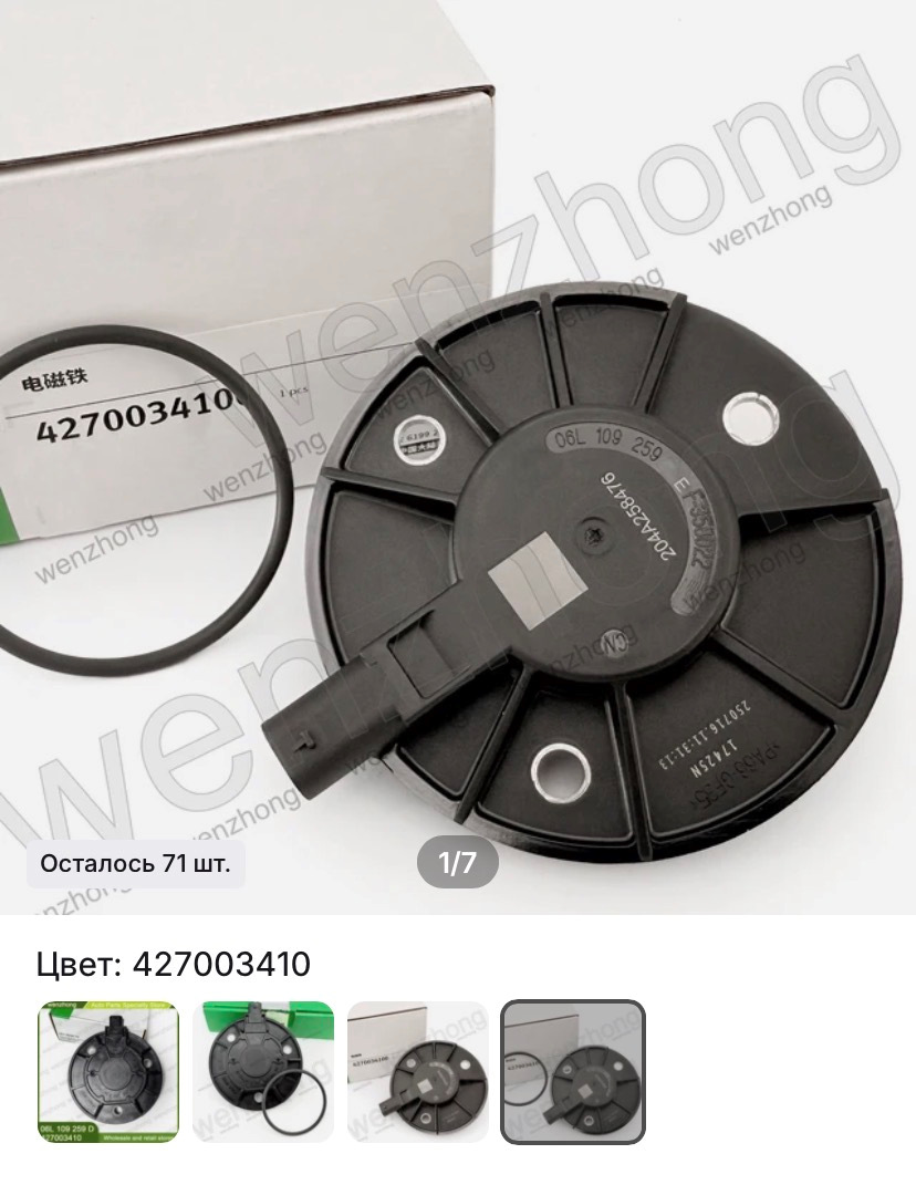

Магниты нового образца?
Вот артикул с али 1005008286481894 — не шарю за образцы)
Вот нового образца
Покупал давно, на тот момент не было их в списке. Спасибо, буду знать на будущее
