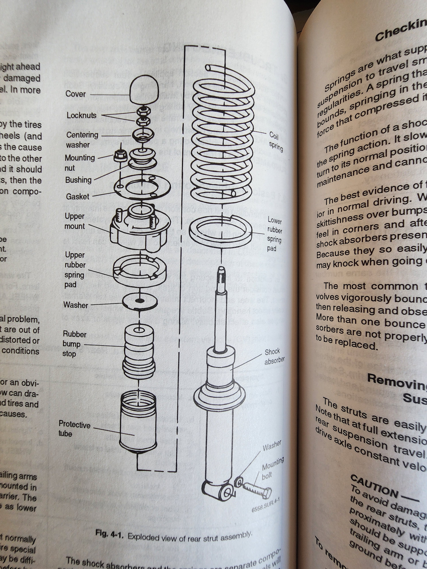

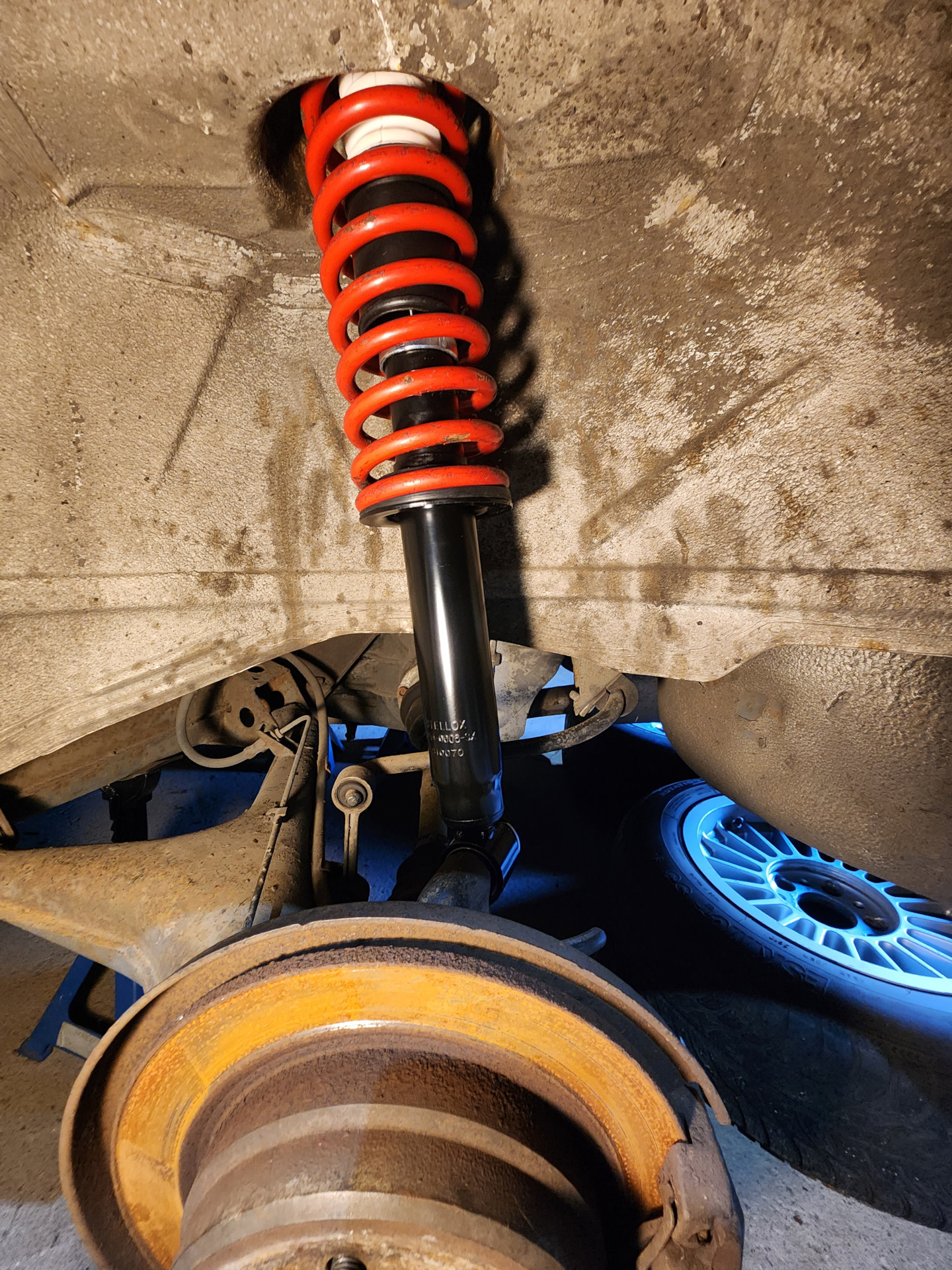

Далее приступаем к задним аммортам.
Мне нужно было быстро выехать, поэтому брал по дешману! это временный вариант!
1) задние амморты для E34, STELLOX артикул: 3214-0006-SX (шток длиннее чем у заводских boge красных c e34, на 2-2,5см) 2шт. Эти амморты усиленные в отличие от 32140001SX.(отличие в толщине штока)
стандартный тонкий шток (около 12.5 мм), увеличенный/усиленный шток (около 15–15.8 мм).

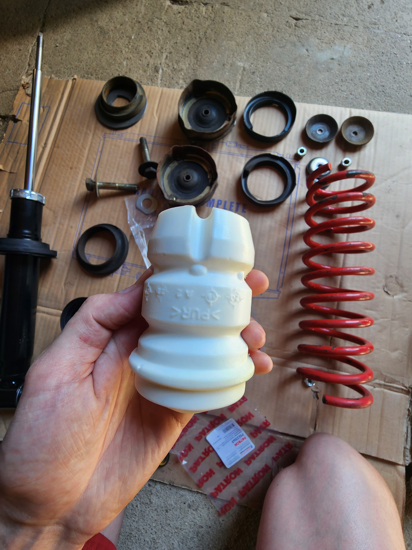

2) пыльники и отбойники: KYB артикул: 910006 (на 2 стороны идут). Пыльник — пластик.
3) нижние прокладки пружины: PATRON артикул: PSE23549 (2шт)
4) верхние прокладки у меня были с е28. bmw 33521124507 б/у (2шт)
5) пружины красные с e34, (FK 13HA) длина-35,5 см
6) опоры с e28 оригинал б/у. bmw 33521126680 (2шт)
стяжки пружин не понадобились, собрал так.

Привет! Что можешь по стойкам сказать? Норм или сойдет?
Привет! зад сильно поднялся-это касательно высоты! по поводу работы стоек, пока ничего толкового не скажу:( пробег на них около 300км, рано делать выводы!
