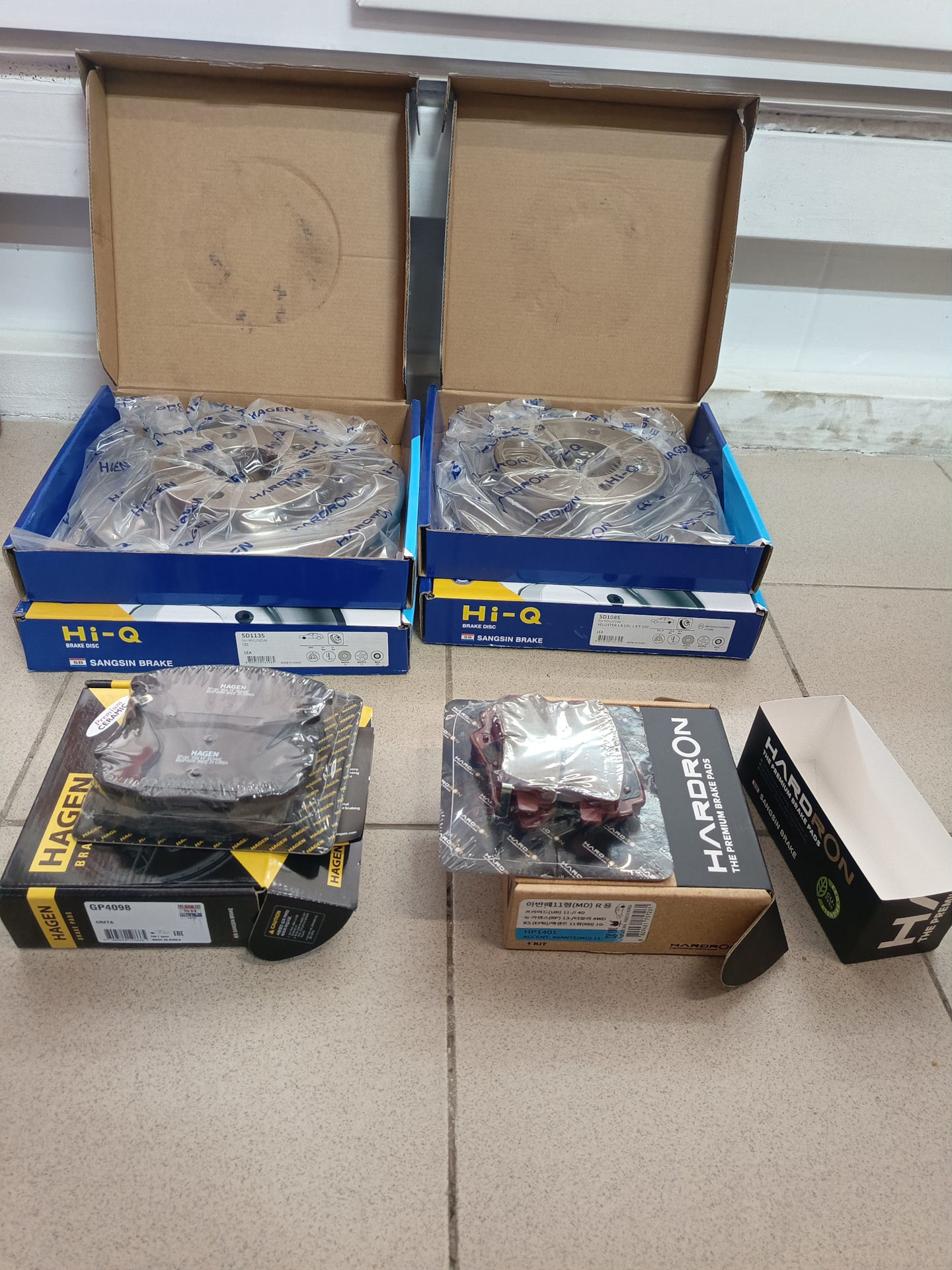

Диски передние 51712A7000 517122V000 517123X000 / SANGSIN SD1071 2500 руб / SANGSIN SD1071B (серия Black Edition) 2750 руб / SANGSIN SD1135 2400 руб / BREMBO 09C24911 4600 руб. Тут я взял диски SD1135. Мало где указана совместимость, но SD1135 и SD1071 одно и тоже. Вы не отличите без штангеля. Там разница в пол миллиметра в толщине какой-то части. итак 2400*2= 4800 руб за передние диски. Я раньше красил, брал брембо. Теперь пофиг, у меня диск это расходник. Я брембо убил за 2 месяца. Какая мне разница с покрытием или без, весной выкину и поставлю снова новый комплект вкруг. Так что можно заказать Black Edition, если у Вас диски долго живут.
Колодки перед 58101M6A00 / SANGSIN SP4098 с пружинами 1600 руб / GP4098 с пружинами 2250 руб / HP4098 с пружинами 5400 руб. В смысле на колодках есть дырки под пружины или нет дырок (без пружин). Я художник, я так вижу. Hardron дорого в данной ситуации обойдусь серией Hagen. GP4098 2250 руб
Диски зад 584113X300 / SANGSIN SD1085 1600 руб / SD1085B (серия Black Edition) 2500 руб / BREMBO 08C17221 3000 руб. Беру SD1085 1600*2= 3200 руб.

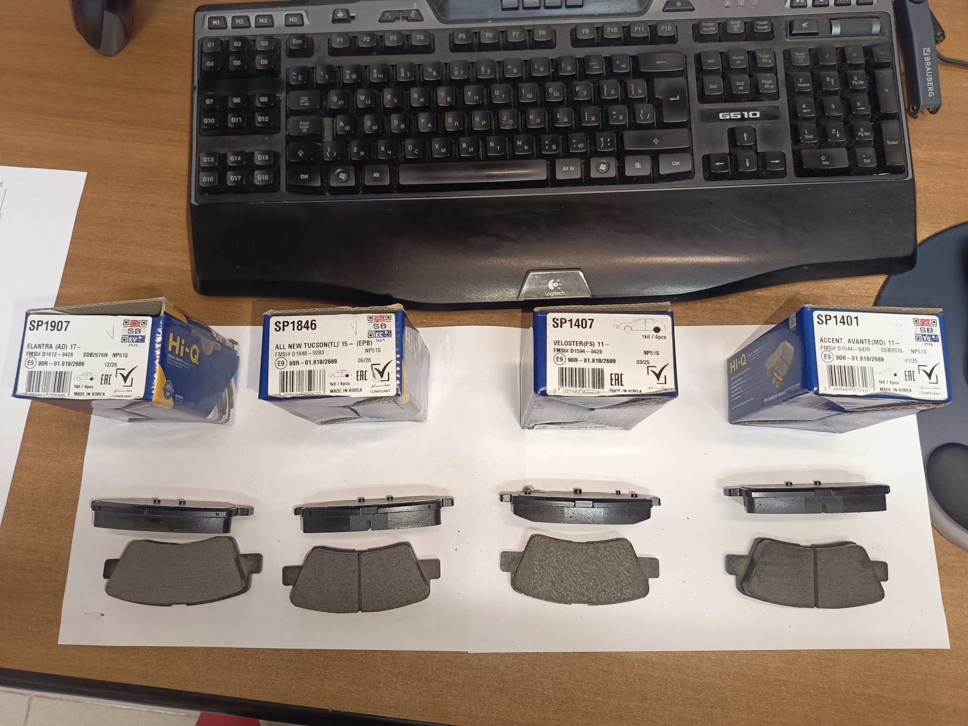

Колодки зад 58302M6A30 99.8 мм SP1907 / GP1907 1650 руб / HP1907 с пружинами
SP1851 / gp1851 / hp1851 3550 руб с пружинами
SP1846 / gP1846 / 1470 руб hP1846 с пружинами
SP1401 / GP1401 / HP1401 1900 руб без пружин
SP1407 / GP1407 / 1800 руб HP1407 2700 руб без пружин
Да, никаких шуток и ошибок. SP1907 / SP1851 / SP1846 / SP1401 / SP1407 — это всё одно и тоже.
Отличаются пропилом на феродо или наличием/отсутствием дырок под пружины. Если Вам не нравится слово "дырка", то можете читать "отверстие" и не умничать. А колодки эти все взаимозаменяемы. Итак беру себе HP1401 1900 руб без пружин. Я даже не знаю какие стоят после прежнего владельца. 12 лет катал на церато 3 без пружин и тут покатаюсь. Итак 1900 руб задние колодки Hardron.
5000+2250+3200+1900 руб=12150 руб за комплект новых тормозов.

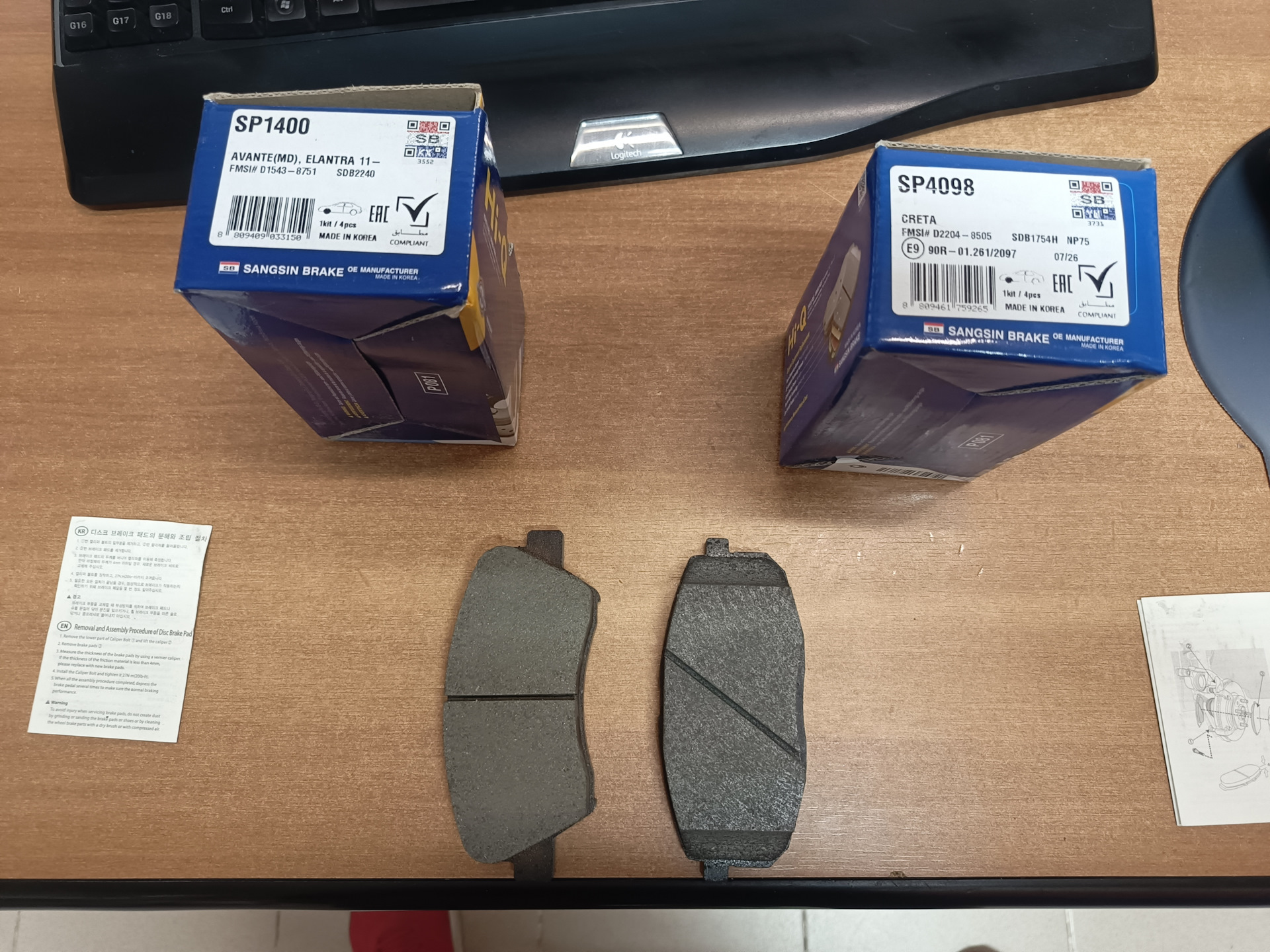

Теперь поправка для Cerato 3, там другие колодки перед. Колодка в Ц4 чуть короче и шире.
Но тоже куча вариантов.
Колодки перед 58101A7A00 / SP1400 1500 руб / GP1400 2400 руб / HP1400 3600 руб /
SP1399 / GP1399 2200 руб / HP1399 3550 руб
SP1399A
SP1842

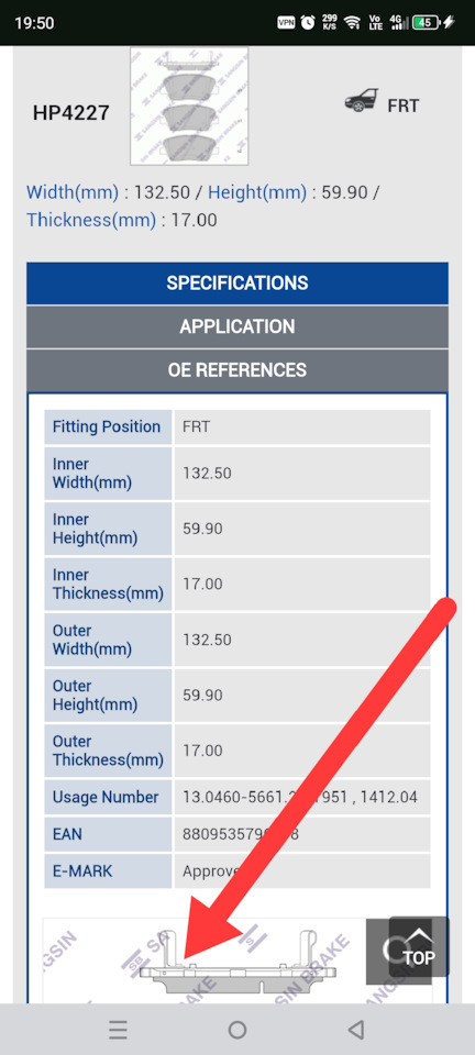

SP4227 / HP4227 2800 руб

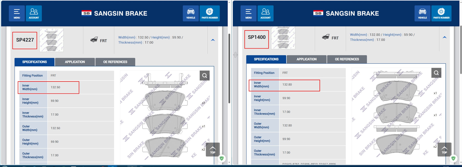

Тут я бы брал HP4227 2800 руб. Они на 0,3 мм короче HP1400 и пофиг. Зато дешевле на 1200 руб.

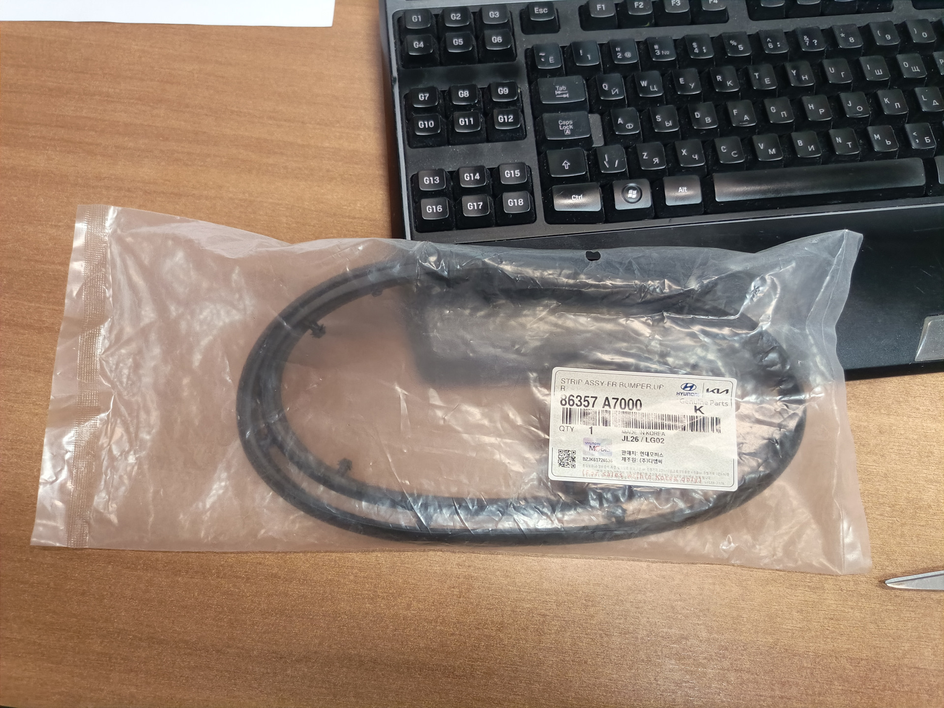

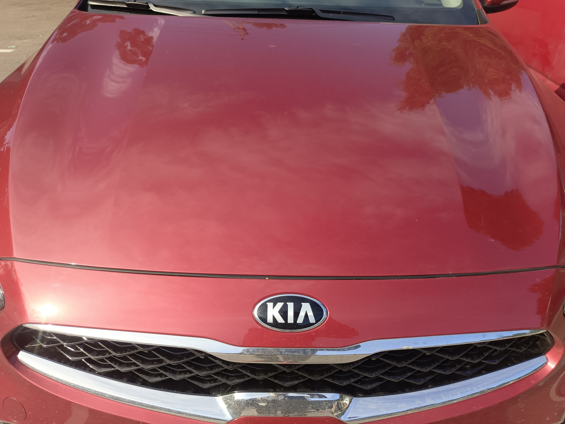

И я вкорячил себе уплотнитель капота от Cerato 3. Как и собирался в первой записи. Что валялось на полке, то и поставил.

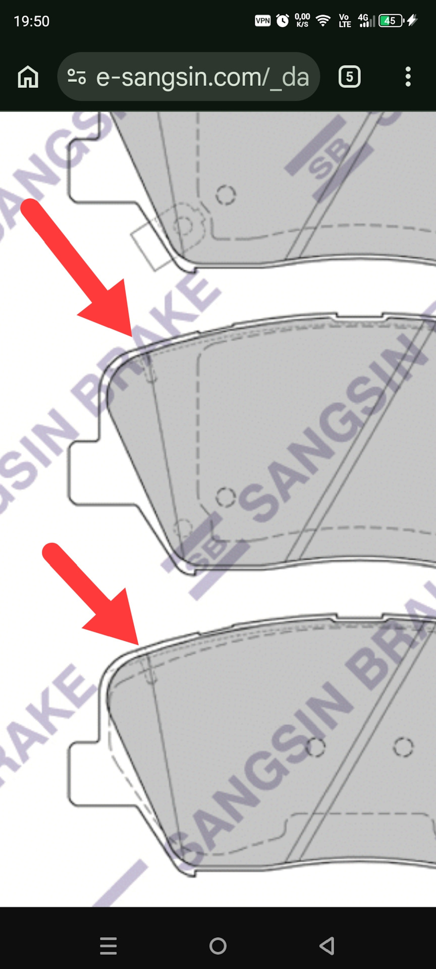

Привет. Регимся на иностранном сайте sangsin, вбиваем исмкомый номер и получаем схему с отверстиями под пружины.
Приветствую. есть точные размеры HP4227? так понимаю это без уголков (хрен с ними). рассматриваю как альтернативу GP1842/
а, понял размер как в варианте SP.
а уголки, отверстия под пружинки есть?

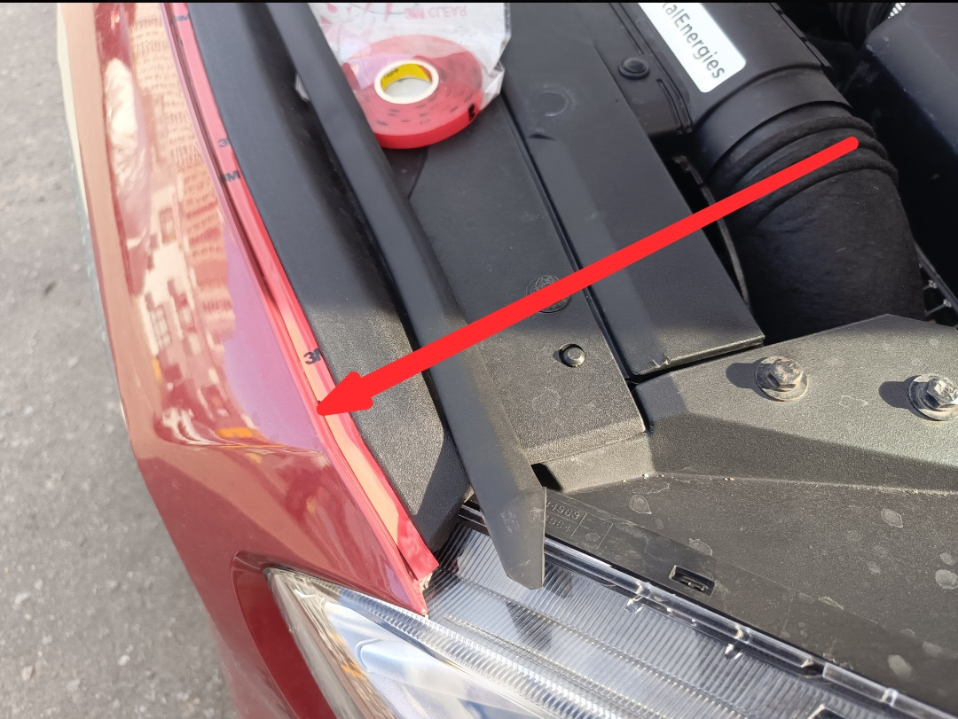

добавь пожалуйста фото с открытым капотом как выглядит установка уплотнителя
Снял клипсы с уплотнитель и приклеил на силиконовый скотч. Держится слабенько. Как начнёт отваливается засверлю бампер и воткну на клипсы.
получается обрезал по краям? и приклеил на то место где лежит на фото?
Не обрезал. Оставил пока так. Уголки лежат на фаре. Скотч наклеен, на него и прилепил. К резине скотч слабо цепляется. Но резинку капотом прижало и вроде норм.
