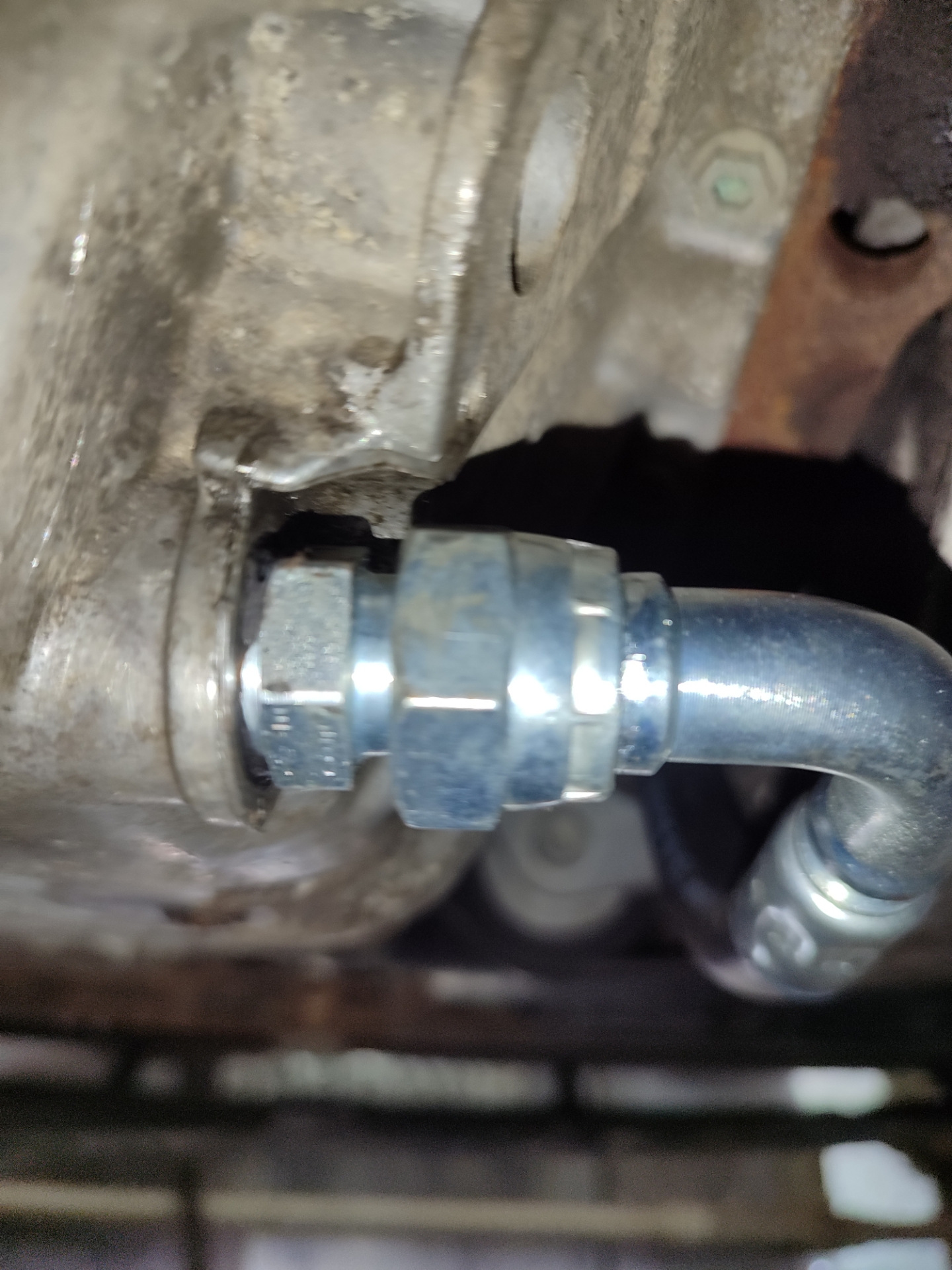

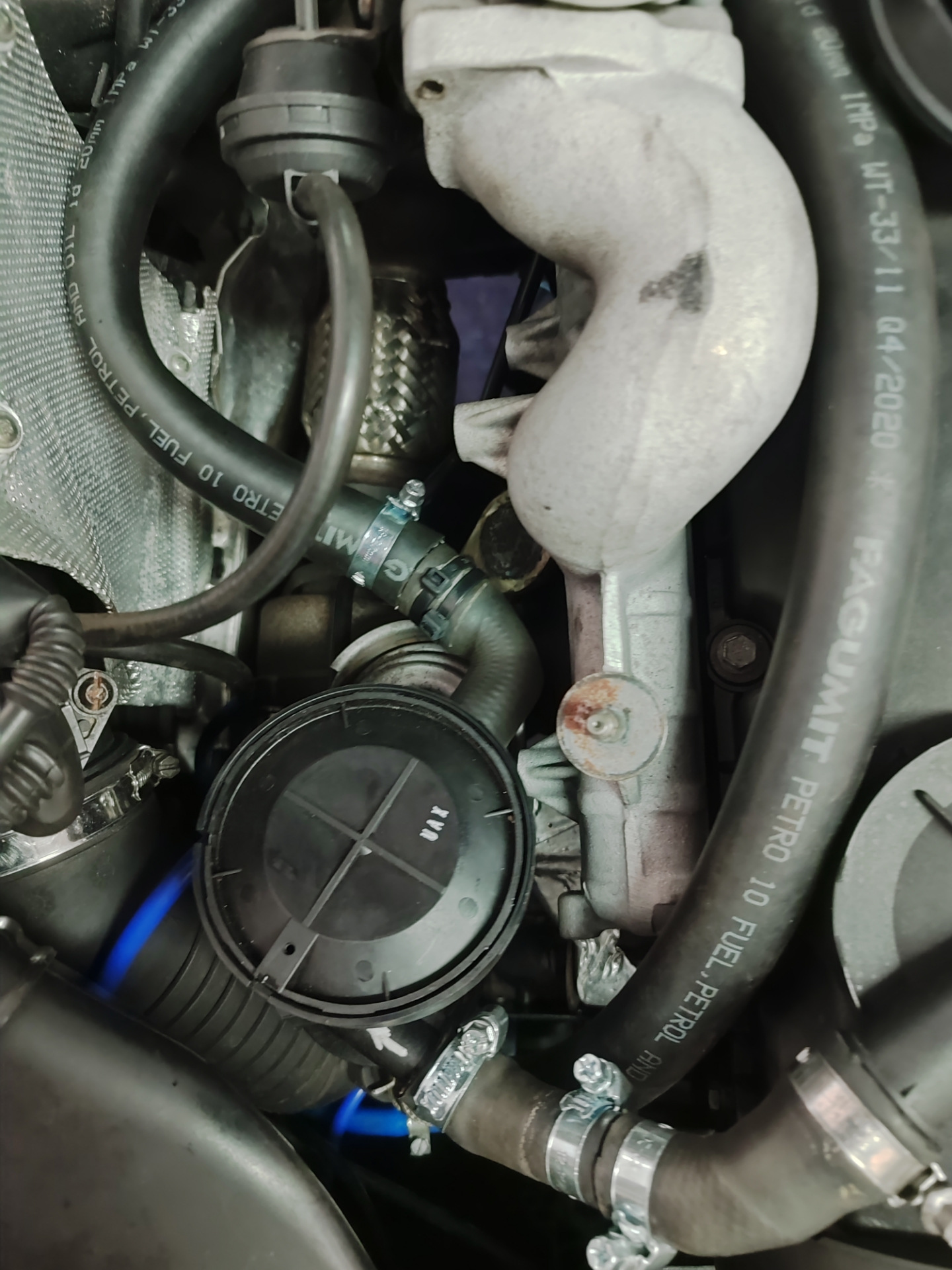

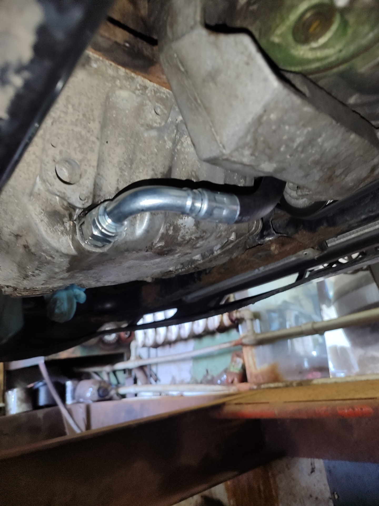

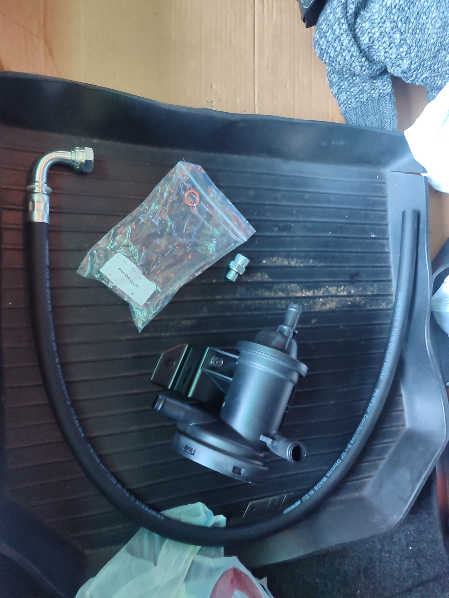

Решил попробовать клапан вентиляции картерных газов от hyundai kia на драйве так многие делают . Отвод масла из клапана реализовал через шланг штуцер и в поддон.

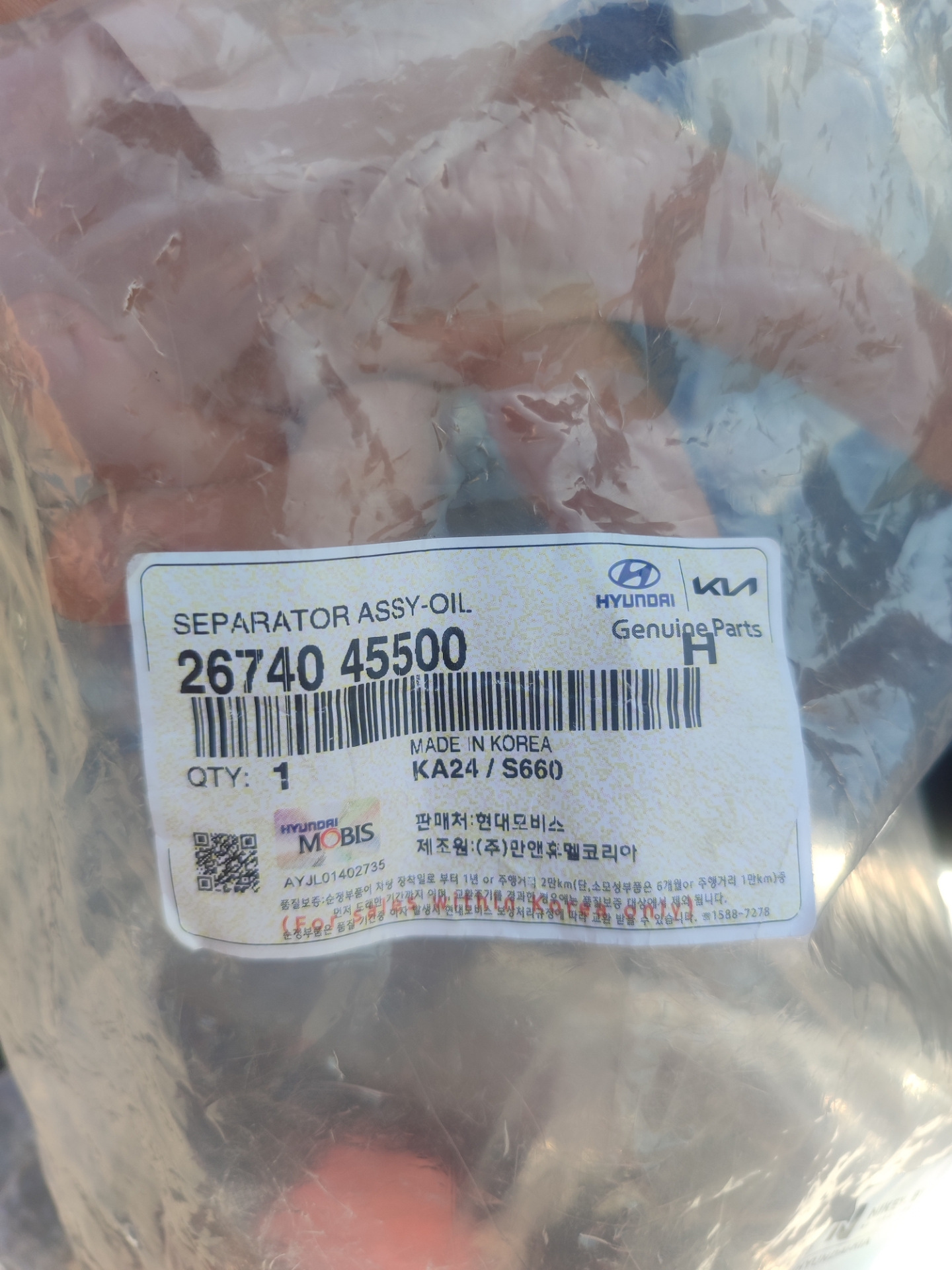

Запчасти на фото: 2674045500

Нужно что бы зимой, масло нагревалось, что бы из него вода испарялась. А у тебя вода, как я понимаю, будет в картер течь. В общем так делать нельзя.
Понял, все уберу спасибо.
Зимой замерзнет, если не по 200км катать в день
Люди катаются с этим уже давно ни у кого ничего не мёрзнет и в оригинале примерно так это всё и работает

Диаметр трубок вход/выход какой на этом клапане?
Вход/выход 16 mm, слив масла 12 mm
