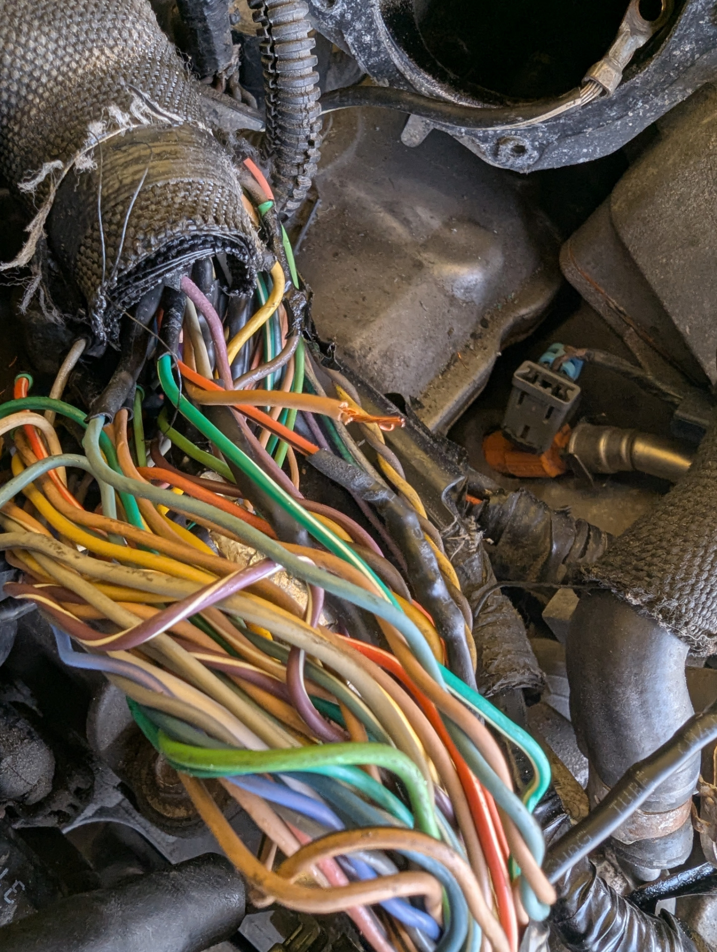

По приезду забрал машину, поездил и вроде все ок, но в моменте началось все тоже самое, только ещё комплектом начало сыпать и другие ошибки: дроссель, коробка, есп, двиг, сим. Если появлялась ошибка то не одна и этот момент натолкнул меня на проверку проводки.

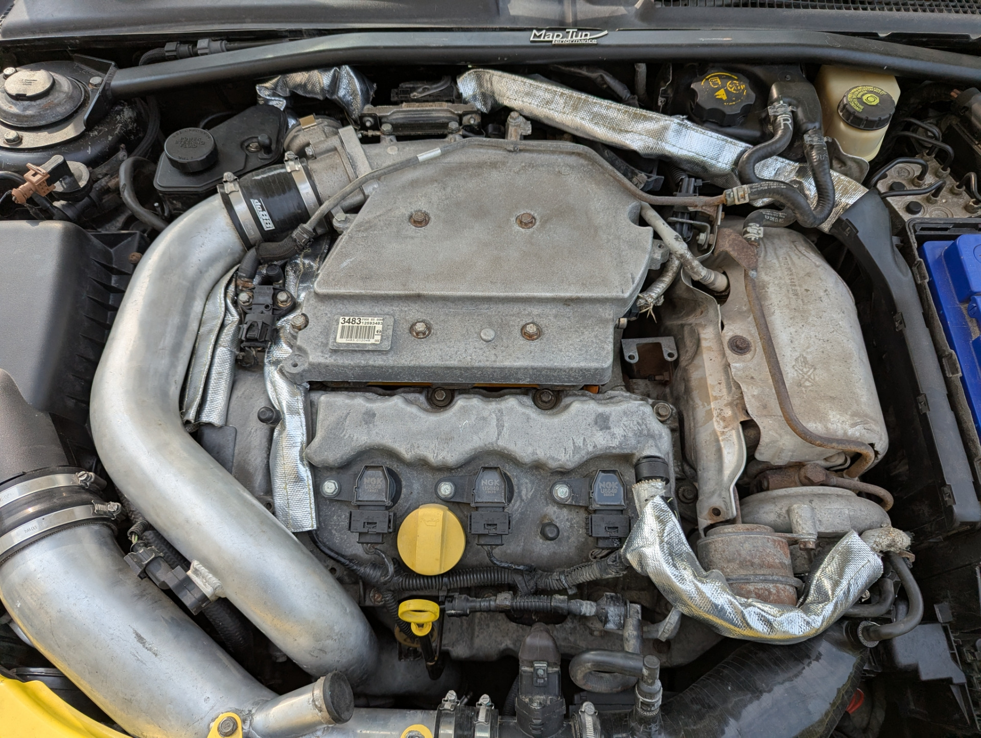

Полез смотреть и виновник нашелся довольно быстро
Тут только мой косяк, балбес. Когда перепиновывал фишку, пара проводов были соединены в натяг и видимо при последнем снятии (когда менял дроссель), потянув косу, проводок общей массы и оторвался. Исправив этот момент, решил осмотреть клапана которые идут в коллектор, первый же клапан Вентури, когда я его отсоединил от трубок, просто выпал 😁. В общем, никакого уплотнения там не было, он держался просто на трубках.
Исправив эти два момента, проездив уже дней 5, никаких намеков на ошибки или троения нет. Все работает штатно и это радует.
Напрягала очень изоляция проводов под капотом, особенно которые идут по двигателю и на ЭБУ. Старая изоляция на них вся уже рассохлась, изолента аж как кисель становится на работающем двигателе, поэтому решил пока обернуть в терморукав. Эстетически надо будет думать что-то другое, но даже сейчас выглядит получше да и температура внутри рукава ниже чем температура самого рукава. Вряд ли этого на что-то влияет конечно 😁

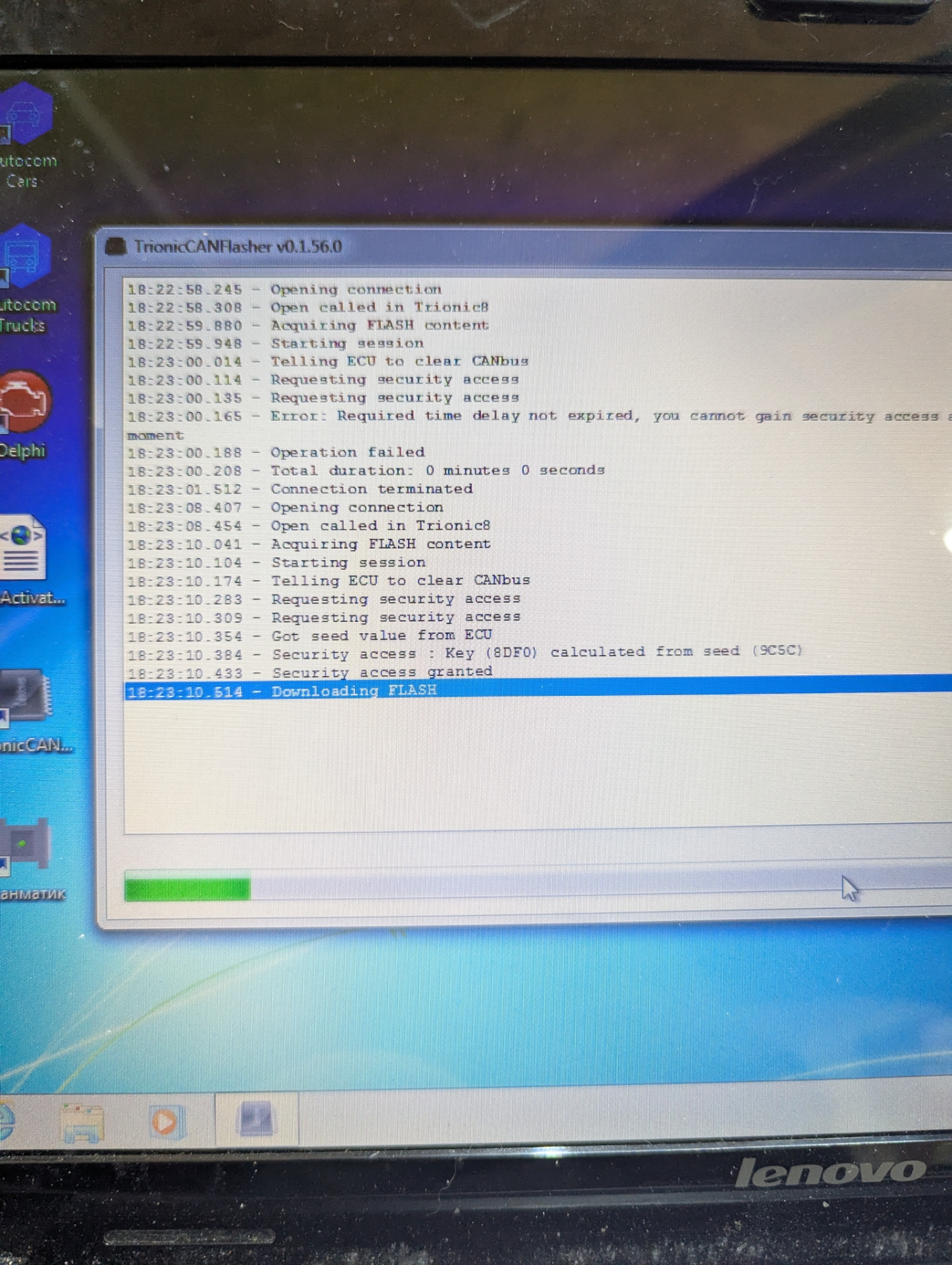

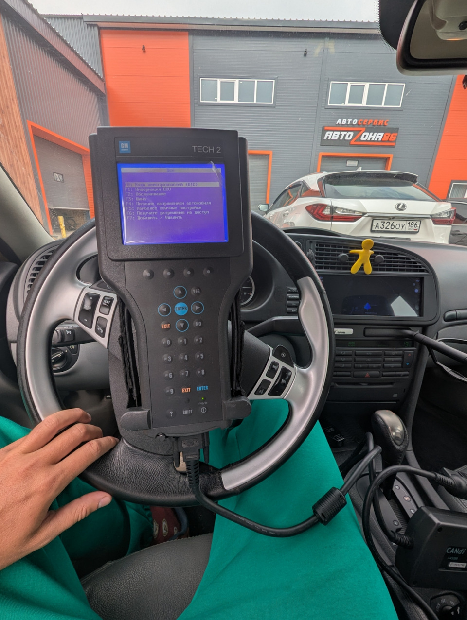

Ну и завершил все дело прошивкой ЭБУ. Как всегда огромное спасибо Эрику, за инструкцию и саму прошивку, прошил сам, чтобы снова не отправлять ему блок.
В прошивке нужно было подкорректировать лишь прогревочные обороты, с 1500+- снизить до 1100-1200+-, что и было сделано.
Ну и покатавшись были просканированы ошибки, остались только по ICM2, видимо из-за убранного усилителя под сиденьем.
