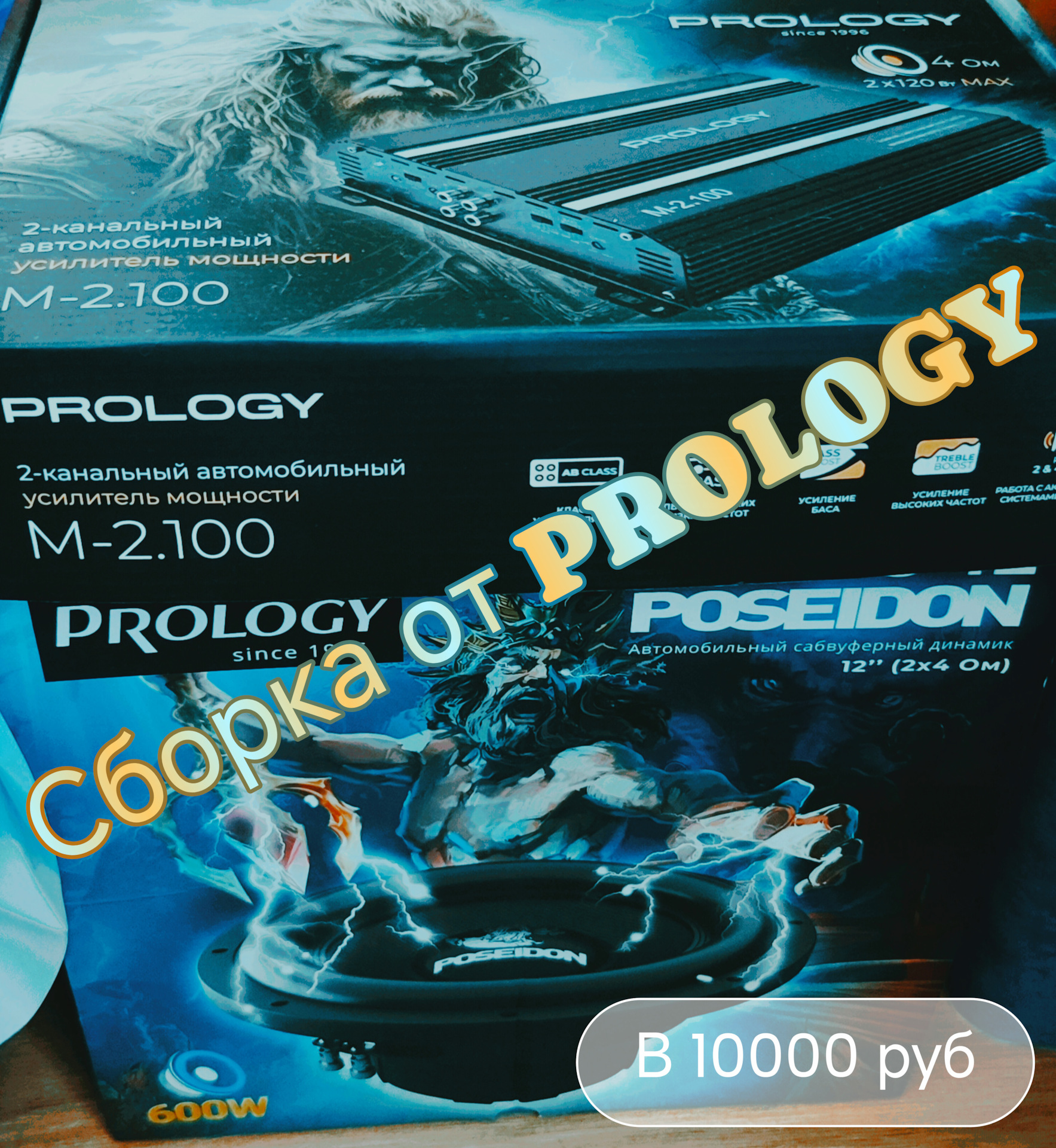

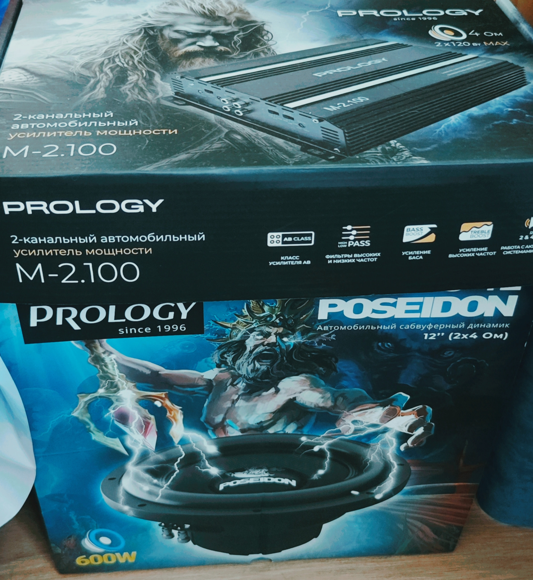

Как вы уже знаете, фронтальная акустика в моём автомобиле установлена от компании PROLOGY. Логичным продолжением построения аудиосистемы стало желание попробовать в деле их сабвуфер и усилитель. Решил не мелочиться и заказал себе бюджетный, но полноценный комплект для басового звена.
Итак, встречайте мой новый набор:

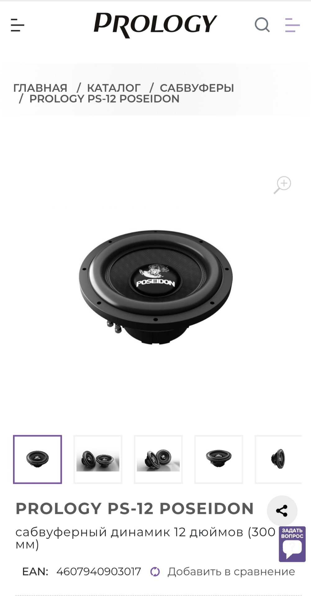

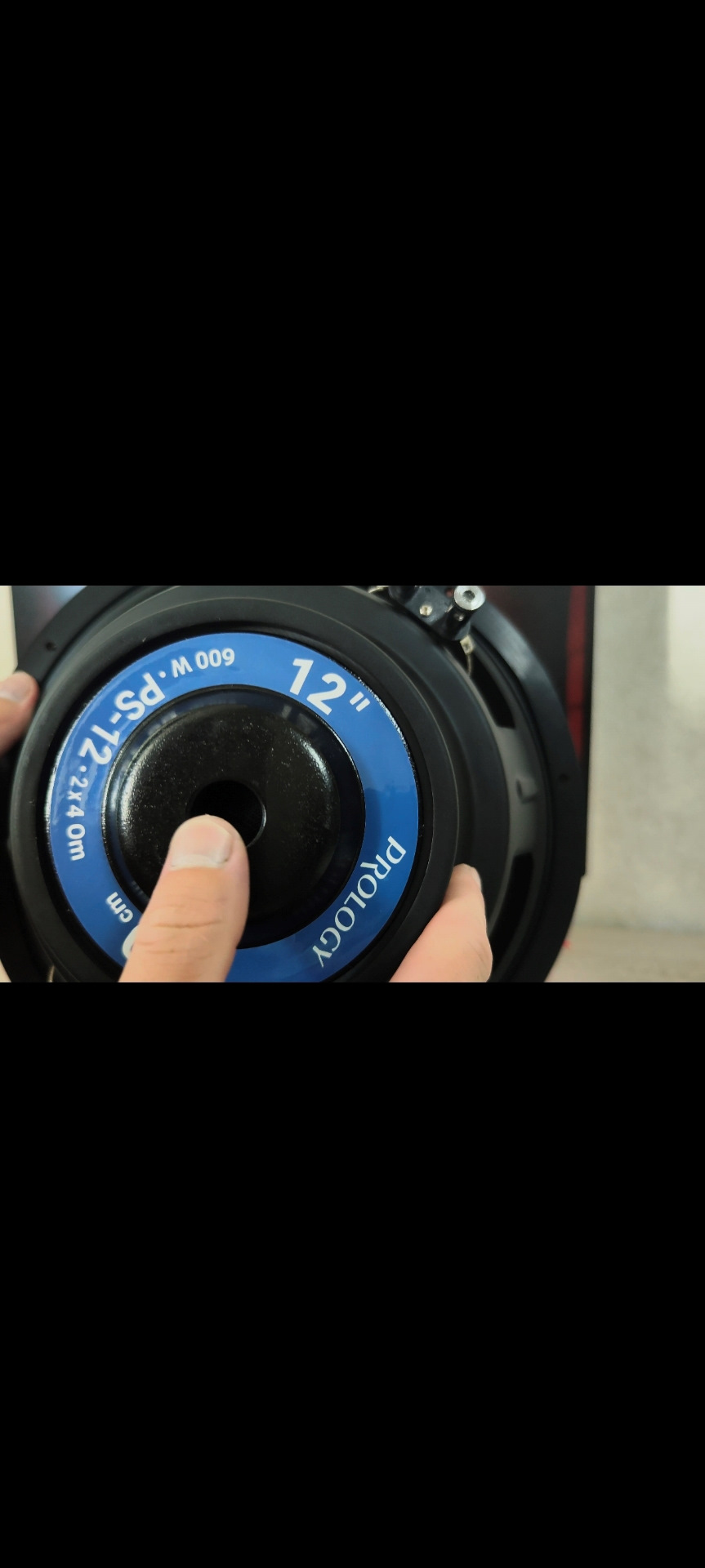

✅ Сабвуфер PROLOGY PS-12 POSEIDON
Это 12-дюймовый (300 мм) динамик с двойной звуковой катушкой. Цена вопроса — в районе 5 000 рублей, что весьма гуманно для заявленной пиковой мощности в 600 Вт.
✔️ Технические характеристики:
· Вид сабвуфера: Пассивный
· Корпус: Без корпуса (под установку в готовый объем или фри-эйр)
· Чувствительность: 88 дБ
· Сопротивление: 2 х 4 Ом
· Мощность (RMS): 350 Вт
· Максимальная мощность: 600 Вт
· Частотный диапазон: 35–1500 Гц
· Диаметр динамика: 300 мм (12")
· Материал диффузора: Бумага с покрытием
· Подвес: Износостойкий каучук
· Диаметр звуковой катушки: 51 мм
· Корзина: Стальная штампованная
· Магнитная система: Ферритовая
· Монтажная глубина: 140 мм
· Диаметр монтажного отверстия: 275 мм
✔️ Технологии и особенности изготовления:
Производитель подошел к делу грамотно, и это видно по деталям:
· Жесткая корзина! Использована толстая сталь, есть завальцовки краев, подштамповки и антирезонансное порошковое покрытие.
· Диффузоры из непрессованного целлюлозного композита. Это проверенное временем решение. Оно позволяет получить жесткую конструкцию без увеличения веса, что сохраняет хорошую отдачу. Как итог — чистый, неокрашенный бас без лишнего "мусора" в звуке.
· Звуковые катушки 2 дюйма. Идеальный калибр для работы с умеренной мощностью. Сохраняется компактность магнитной системы и обеспечивается отличная плотность магнитного потока. Усилитель отлично контролирует динамик.
· Увеличенный механический ход диффузора. Проточки в торцах магнитных систем решают частую проблему бюджетных сабов — стук катушек при большом ходе. В POSEIDON ход ограничен только геометрией самой катушки и свойствами центрирующих шайб.

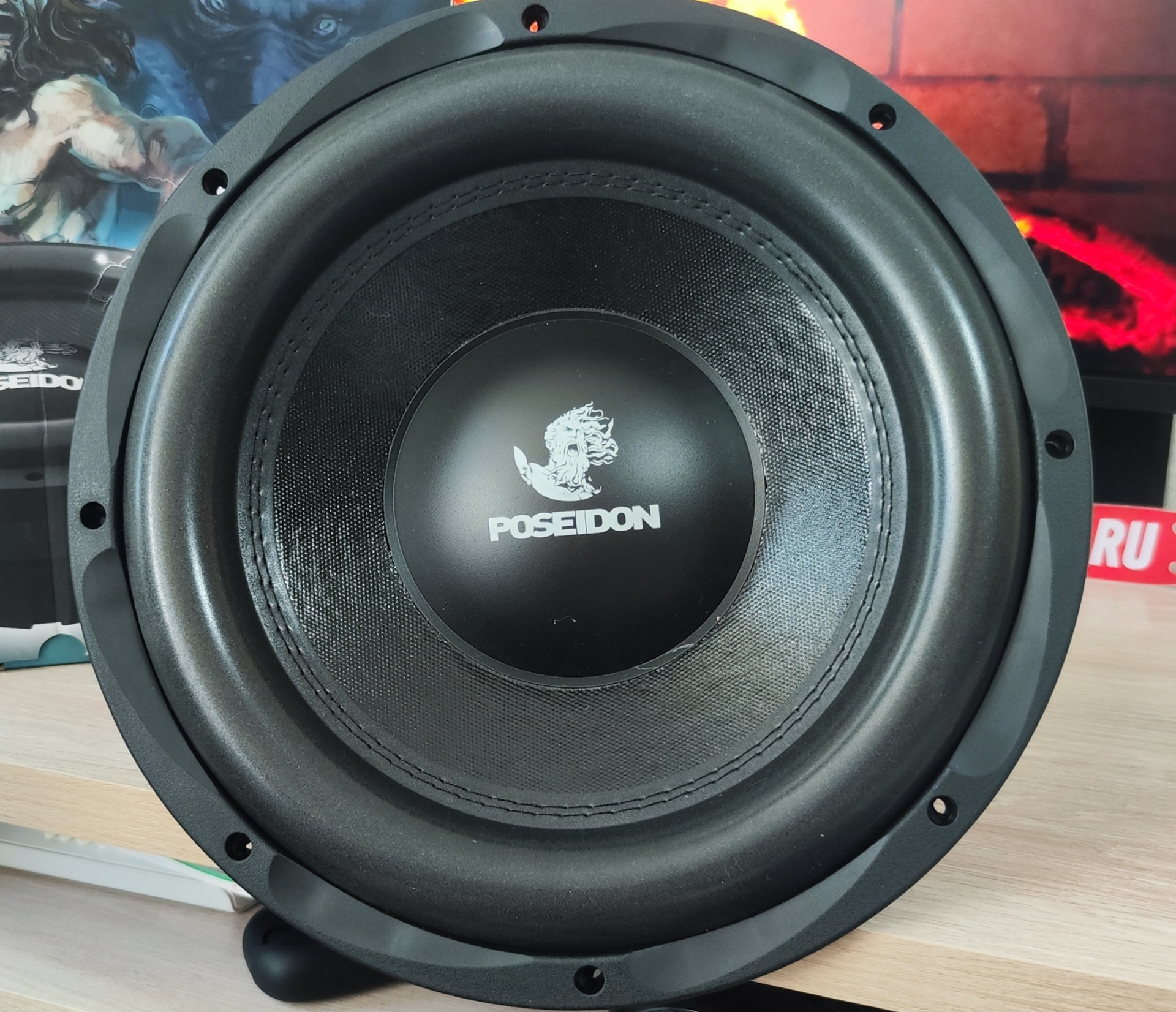

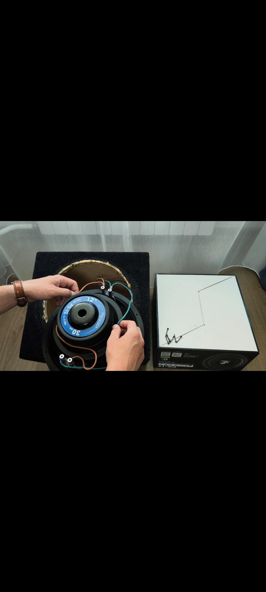

Мои впечатления от сборки и качества:

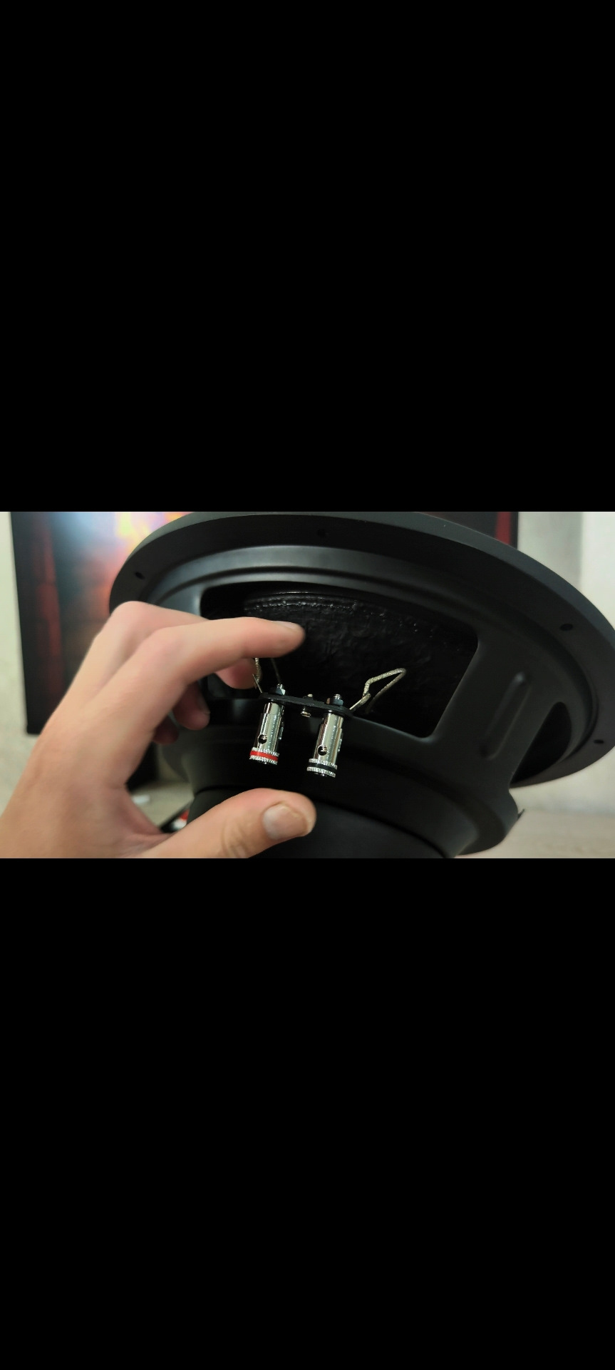

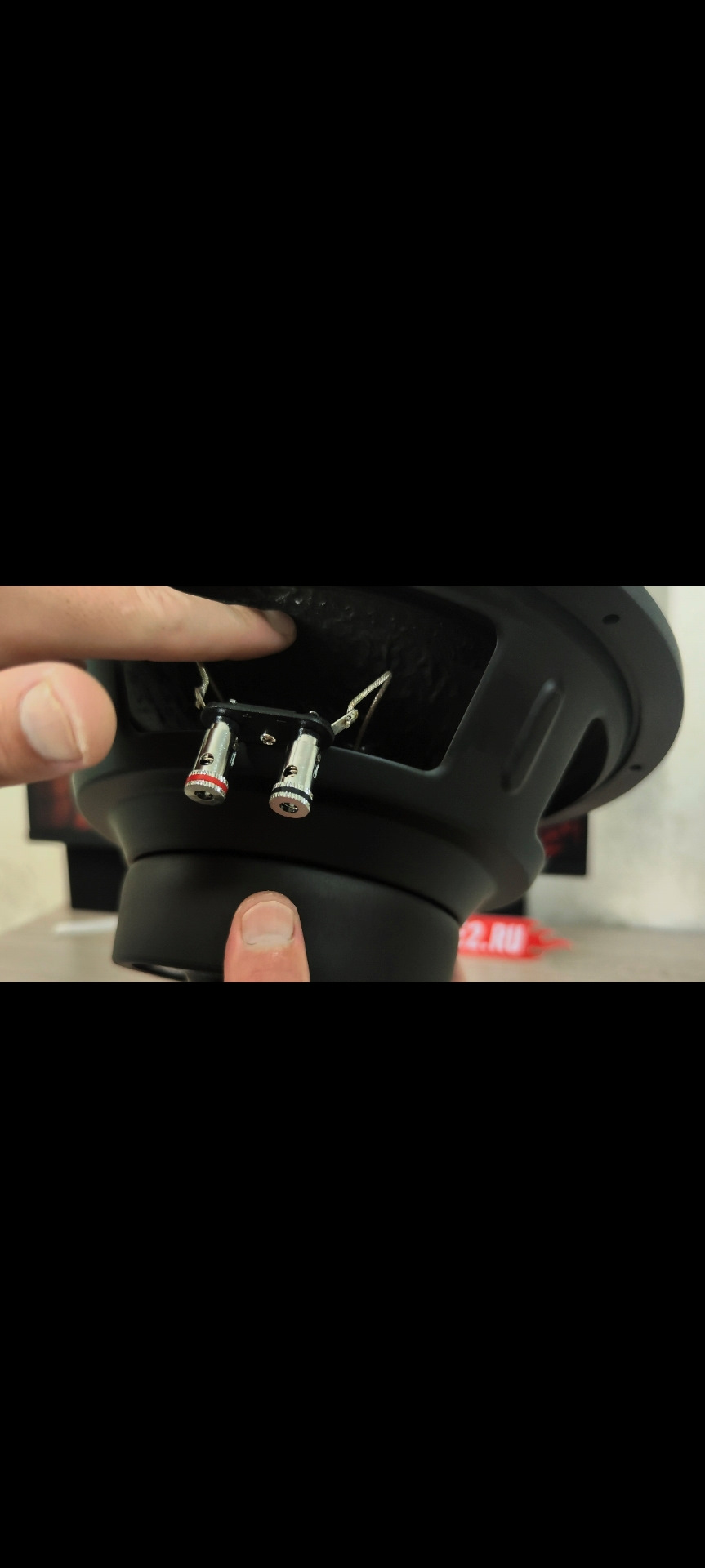

Сабвуфер оказался на удивление тяжелым и добротным. Отдельный плюс за прижимные терминалы — подключать провода теперь одно удовольствие, ничего не нужно паять или накручивать.

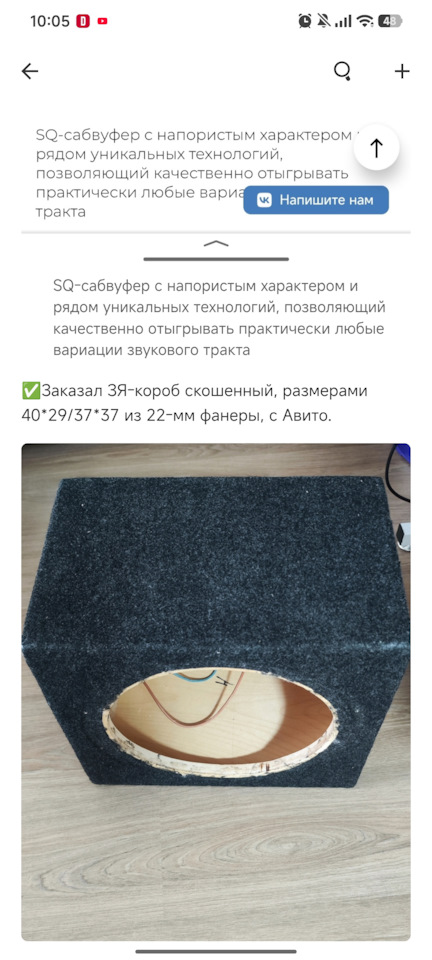

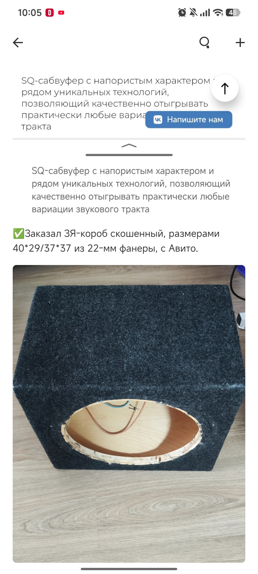

В мой небольшой корпус этот динамик встал идеально! 👌
Подключил обе катушки в 4 Ом, как и предыдущий сабвуфер.

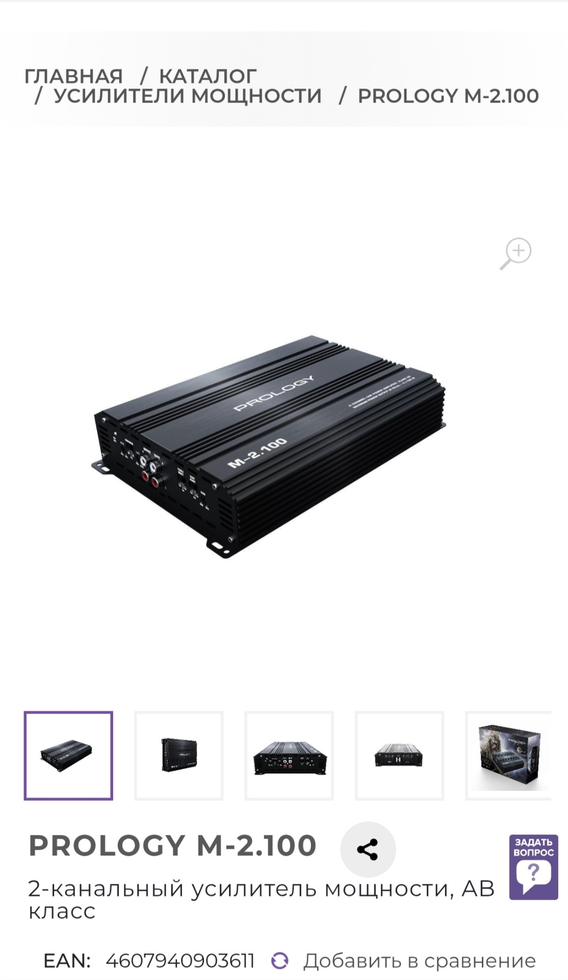

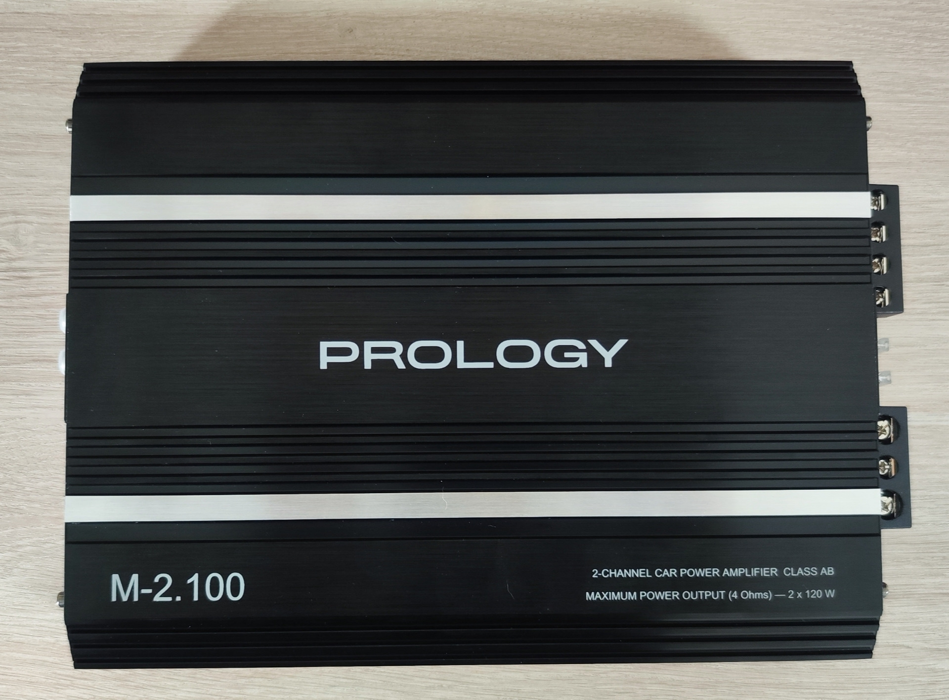

✅ Усилитель PROLOGY M-2.100
Выбор пал на этот двухканальник по двум причинам: аналогичная приятная цена (~5 000 рублей) и возможность мостового подключения. А это значит, что он может выдать до 300 Вт чистой, неискаженной мощности, что идеально для раскачки моего саба.
✔️ Характеристики усилителя:
· Тип: 2-канальный
· Класс: AB
· Номинальная мощность (4 Ом): 2 х 100 Вт
· Максимальная мощность (4 Ом): 2 х 120 Вт
· Номинальная мощность (2 Ом): 2 х 150 Вт
· Максимальная мощность (2 Ом): 2 х 170 Вт
· Мощность в мосту (4 Ом): 1 х 300 Вт
· Диапазон частот (-3 дБ): 10–40 000 Гц
· Диапазон частот (-1 дБ): 10–20 000 Гц
· Входная чувствительность RCA: 0,25–8 В
· Коэффициент гармонических искажений: < 1%
· ФНЧ (LPF): 50–250 Гц
· ФВЧ (HPF): 32–2 000 Гц
· Предохранитель: 2 х 25 А
· Отношение сигнал/шум: > 90 дБ
· Потребление (макс.): 350 Вт
· Габариты (Ш х Г х В): 260 х 200 х 55 мм

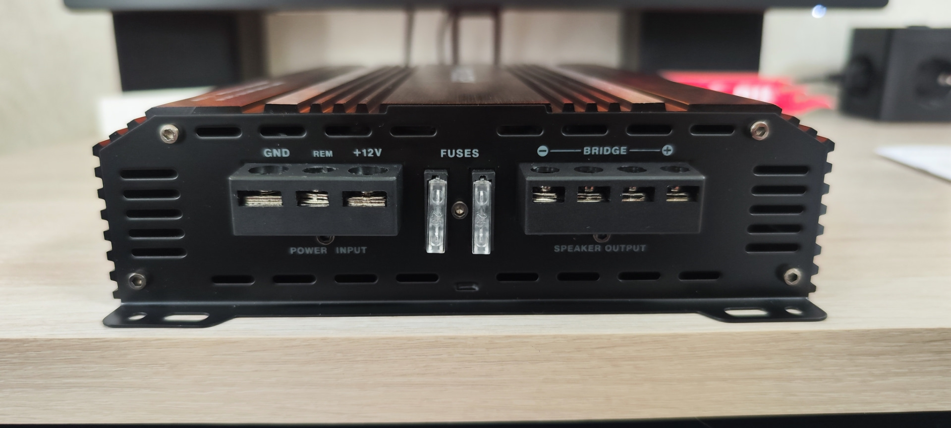

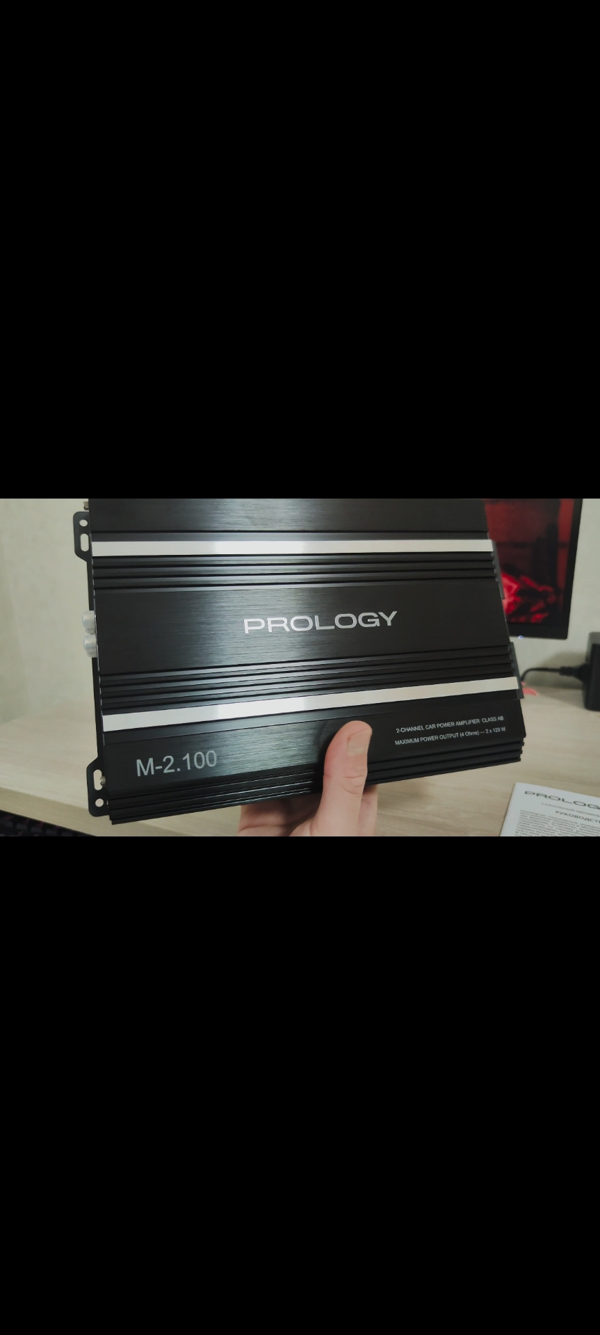

✔️ Коммутация и настройки:
С одной стороны корпуса расположены терминалы для подключения акустических и силовых кабелей (под крестовую отвертку).
С противоположной стороны находятся RCA-входы/выходы и все знакомые органы управления: H.P.F (фильтр высоких частот), L.P.F (фильтр низких частот), GAIN (уровень усиления) и Bass Boost.
В зависимости от задач можно гибко настроить усилитель: H.P.F спасет динамики от перегрузки глубоким басом, а L.P.F заставит сабвуфер играть только нужный низкочастотный диапазон.
✔️ Выразительное звучание:
Помимо привычного Bass Boost (который может поднять бас на 6 или 12 дБ), в M-2.100 есть система Treble Boost. Она добавляет звучанию яркости и "воздуха", подчеркивая высокочастотный диапазон. Приятный бонус за эти деньги!
Итоги установки и прослушивания:
Усилитель сам по себе миниатюрный и симпатичный, с приятным дизайном.
Закрепил я его на спинке заднего сиденья и подключил мостом к сабвуферу POSEIDON PS-12.
Результат меня искренне порадовал! Выкрутил Gain на максимум, переключил кроссовер в режим L.P.F, и сабвуфер заиграл так, как будто под ним стоит усилитель не на 300 Вт, а ватт на 500, а то и больше. Плотный, упругий и быстрый бас без грязи.
Так что, друзья, это отличная сборка за свои деньги! Смело рекомендую 👍

Про саб подробнее сделай пост, как насчитывали короб и т.д
В старый короб установил, и нормально играет www.drive2.ru/l/720047626115893644/
