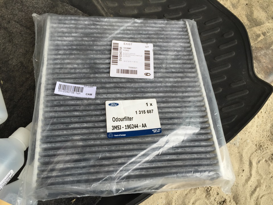

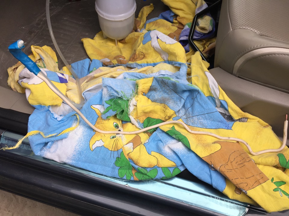

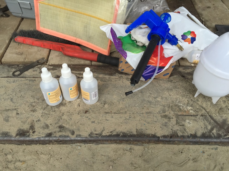

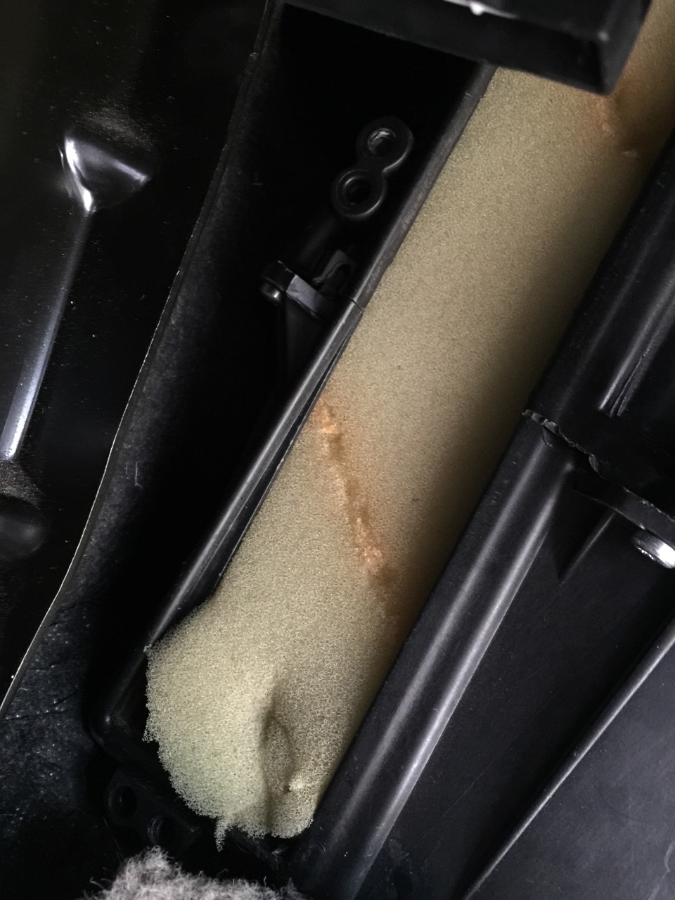

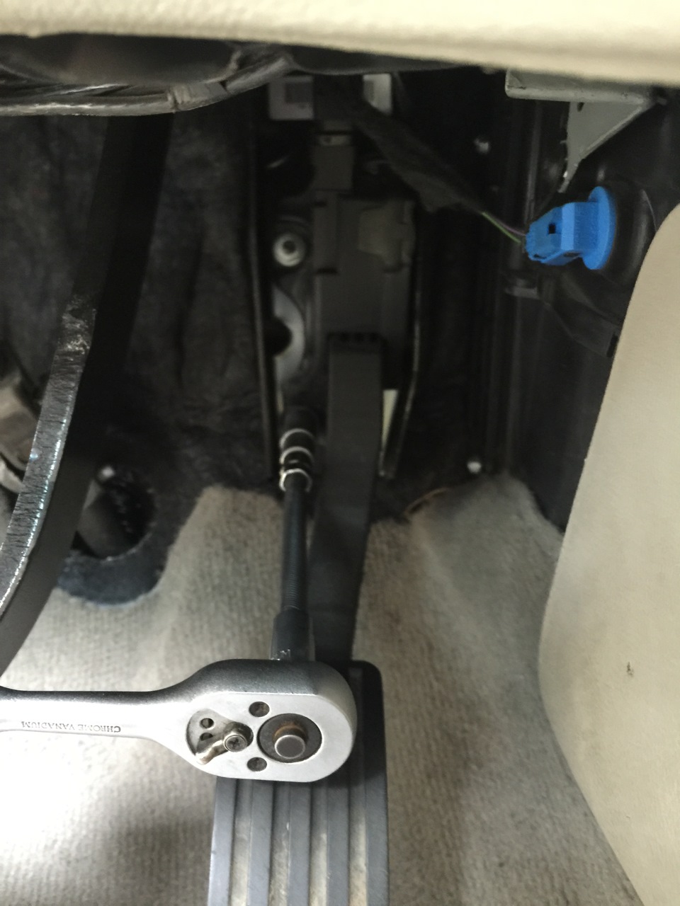

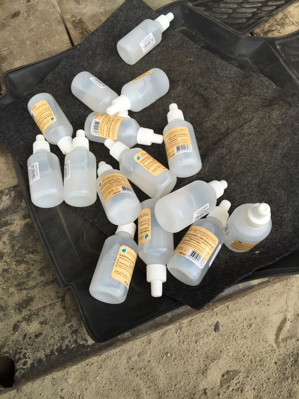

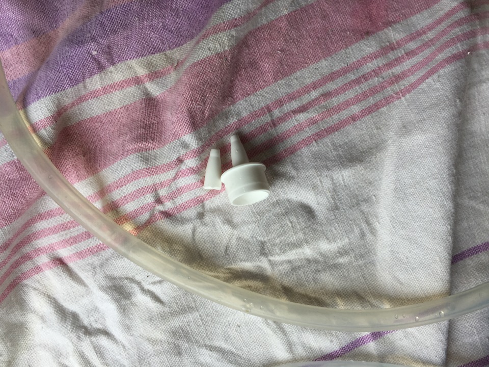

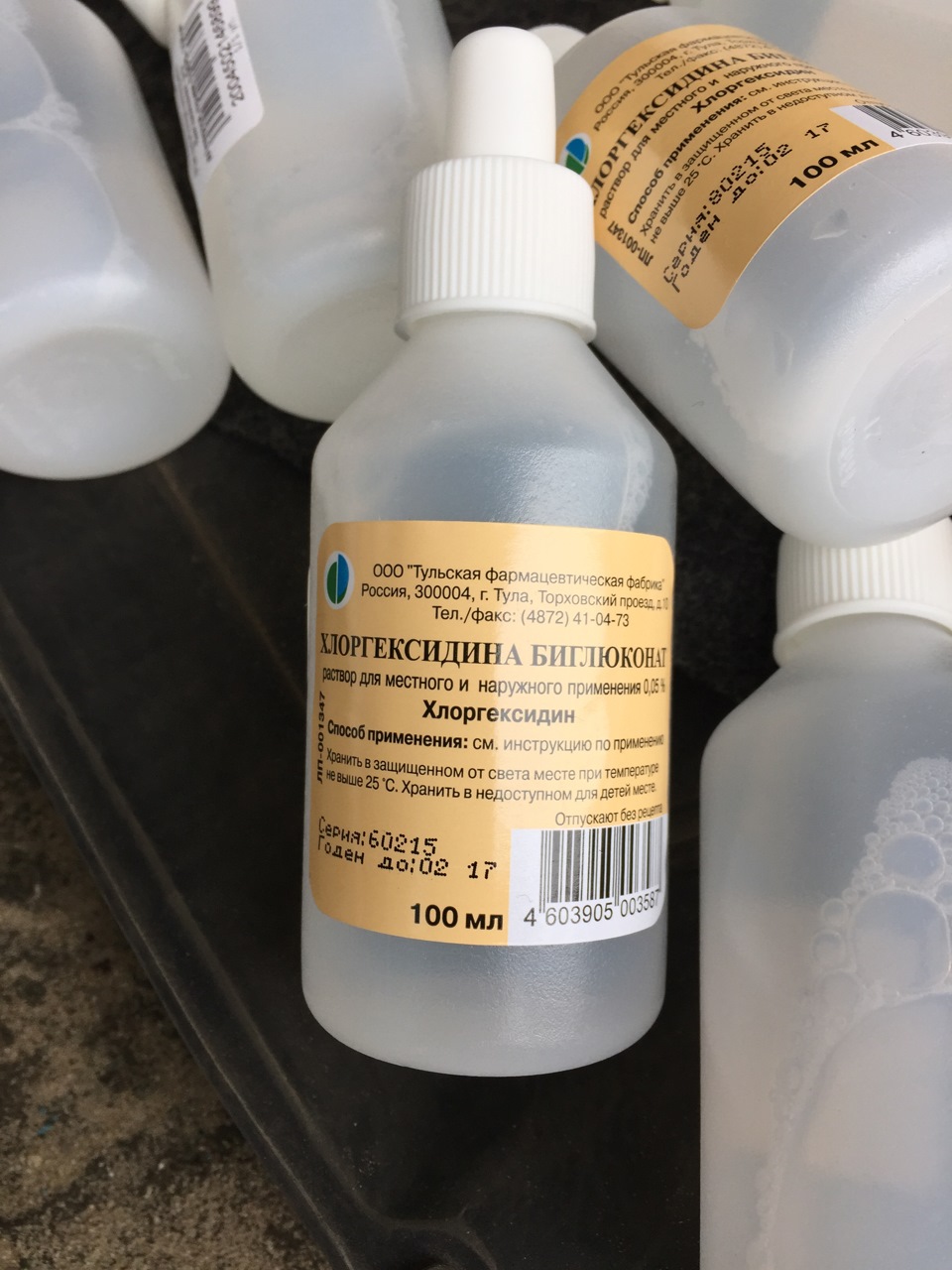

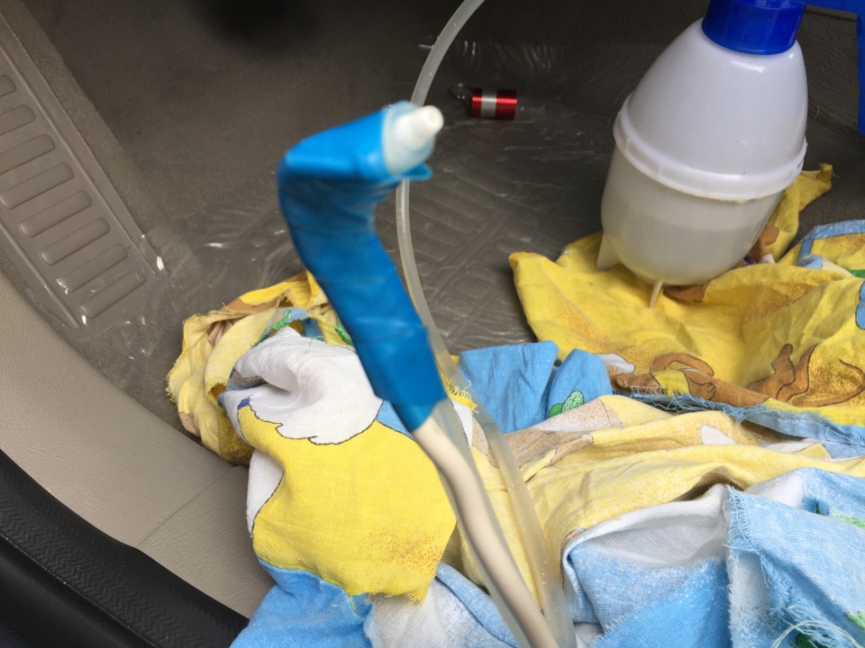

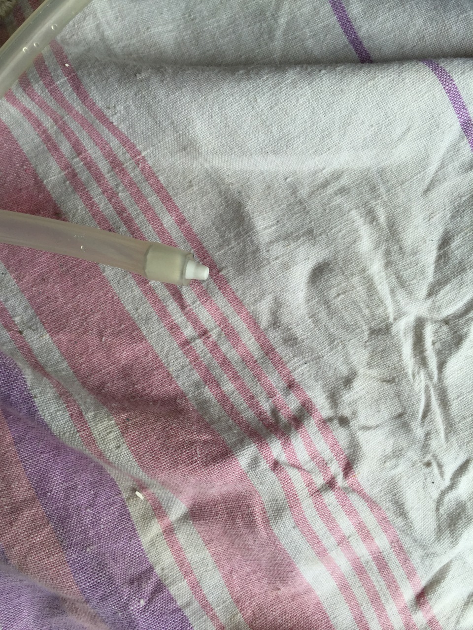

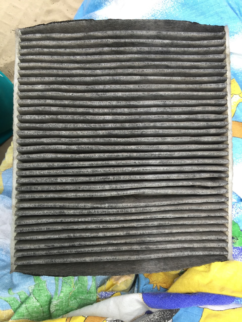

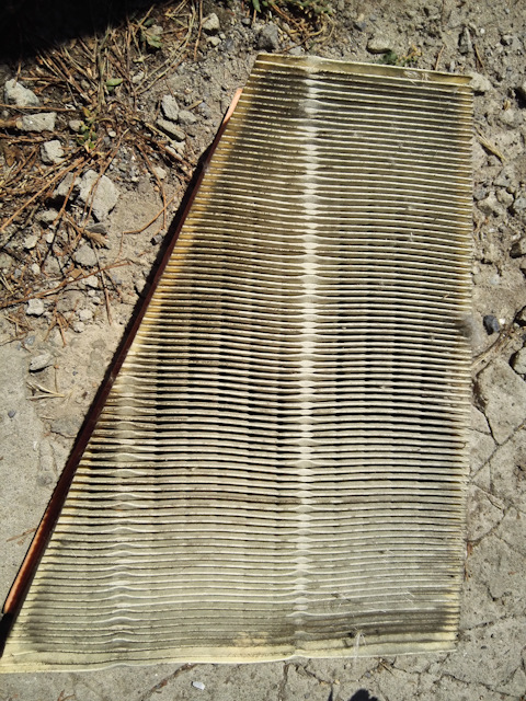

С момента замены салонного фильтра прошло 6 месяцев пробег составил 11259 км. Заранее был куплены оригинальный салонный фильтр. Замену фильтра решил совместить с профилактикой (дезинфекцией) испарителя. Хотя в салоне нет вони да и в том году когда менял испаритель был как новый. Что могу сказать кто менял тот знает, а вот как фильтр обратно вставить на место тут нужна практика. Я первый раз ставил МАН фильтр и вые***ся так как он жесткий по периметру и не гнется но все же я его установил после доработки. Теперь только оригинал! В качестве дезинфекции я применил хлоргексидин 0,05% но лучше брать 0,5% если найдете. Купил 13 пузырьков по 100 мм в каждом и приступил к работам. См фото и видео.

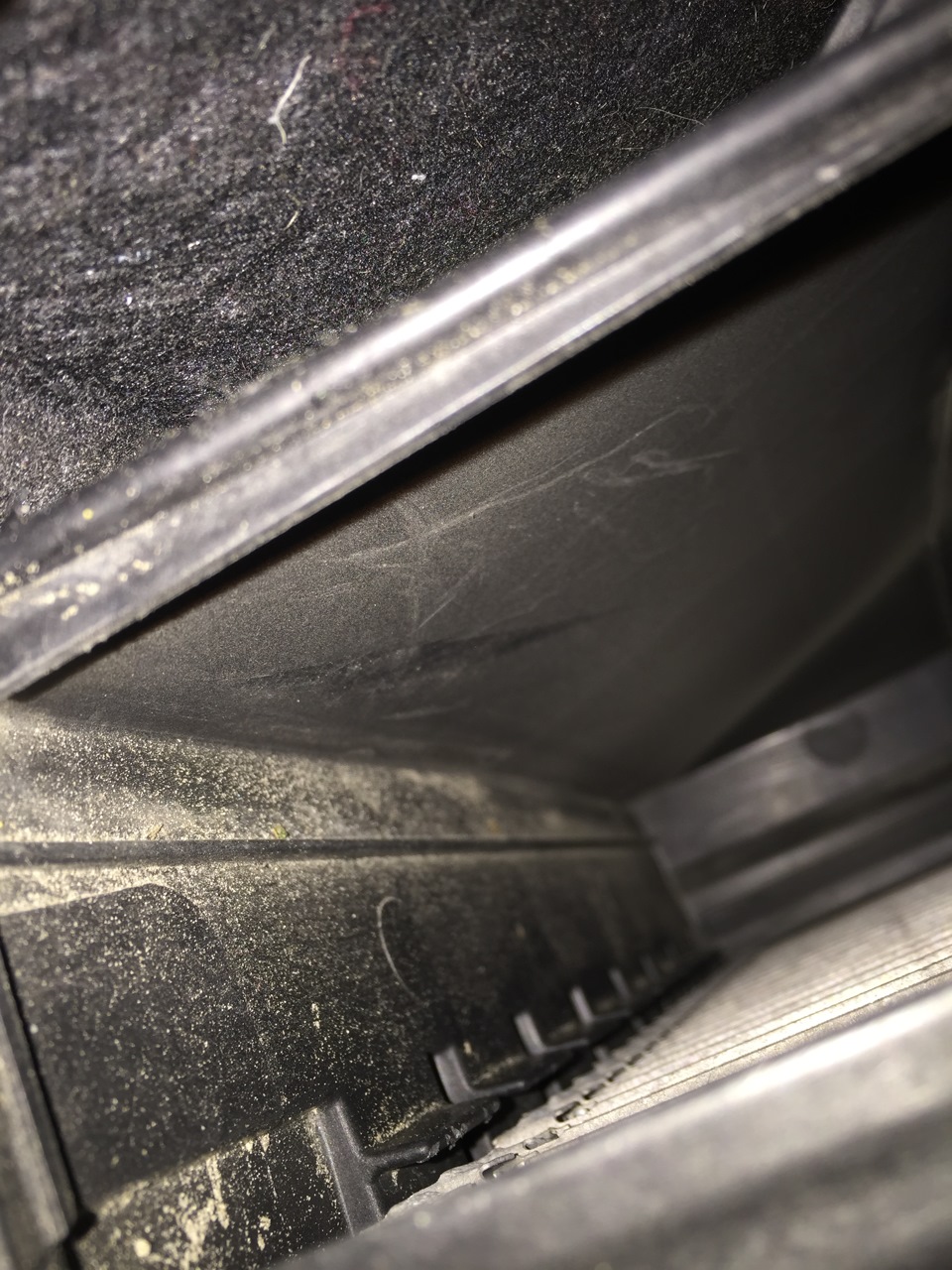

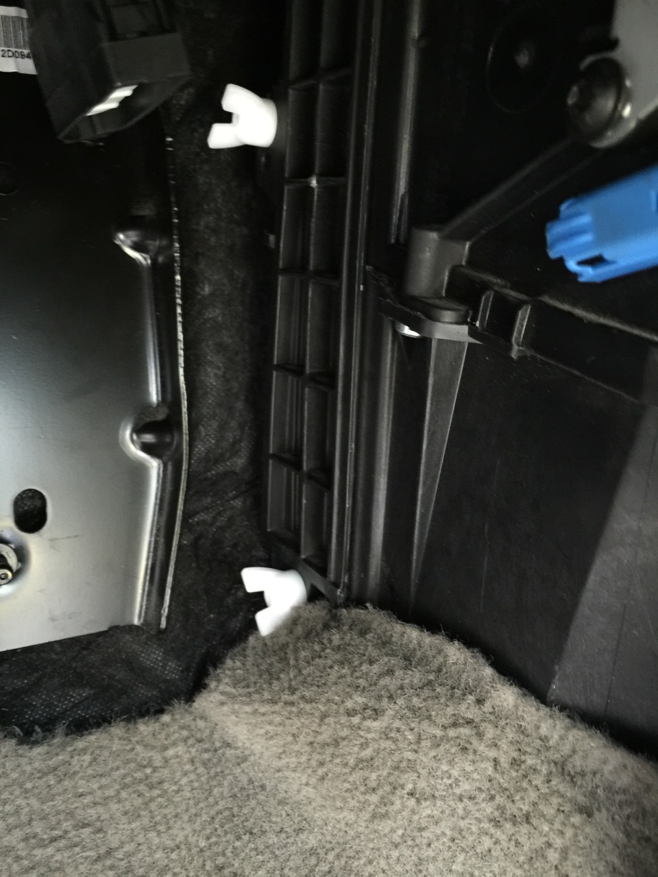

После промывки испарителя ставим новый фильтр. Но сам фильтр в корпусе уст. не плотно с боков и сверху поэтому в салоне имеем пыль/частички песка. Но вспомнил я об этом поле установки фильтра в корпус.

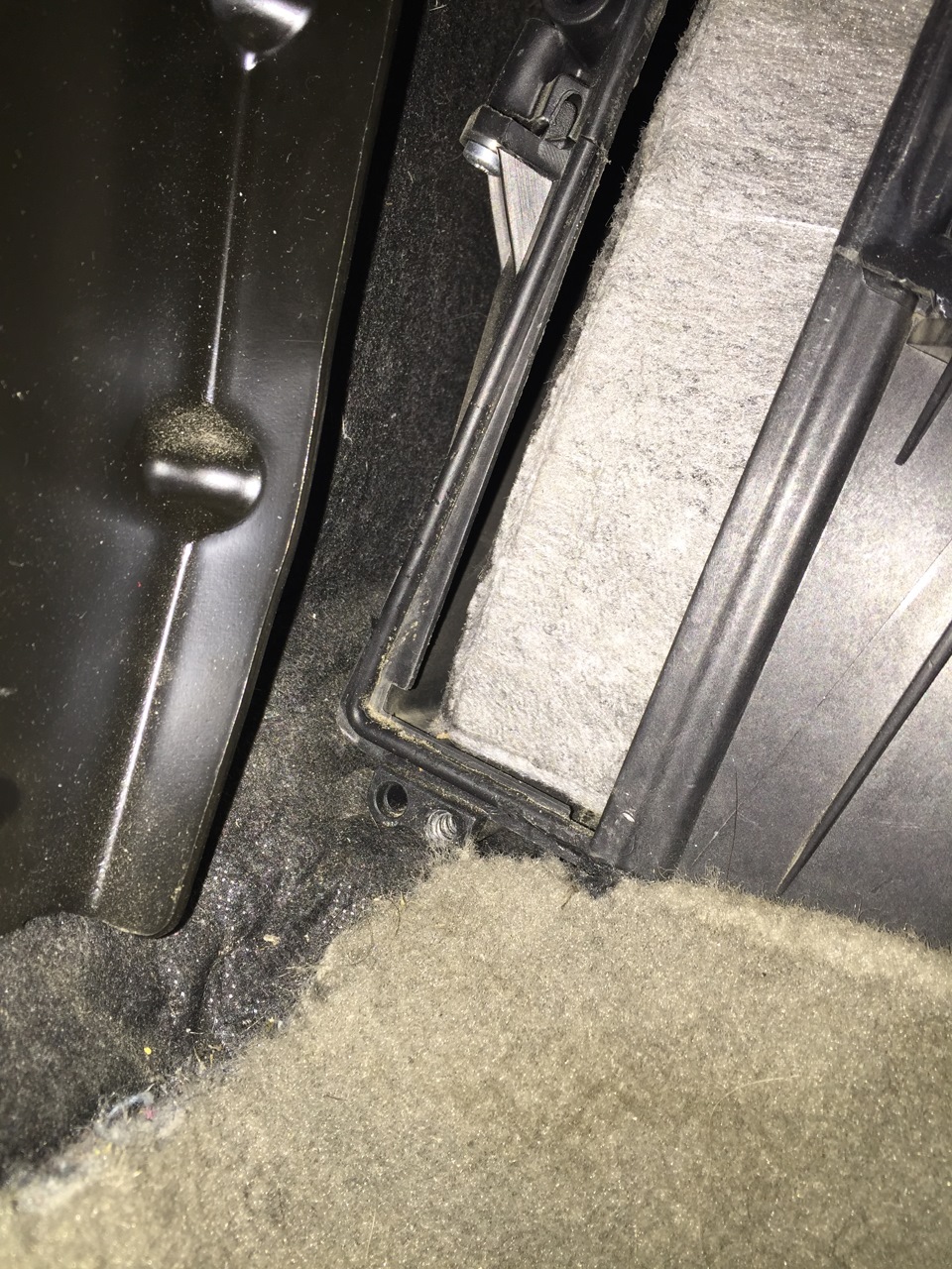

В планах было проклеит по периметру паралоном фильтр. См., что получилось.

Это испаритель на фото или радиатор?
Испаритель

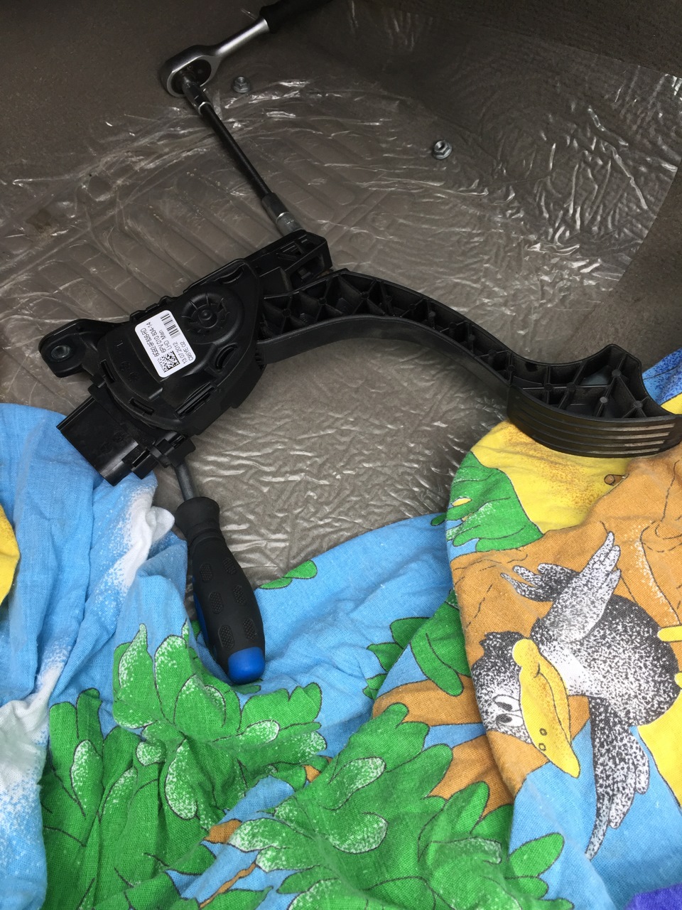

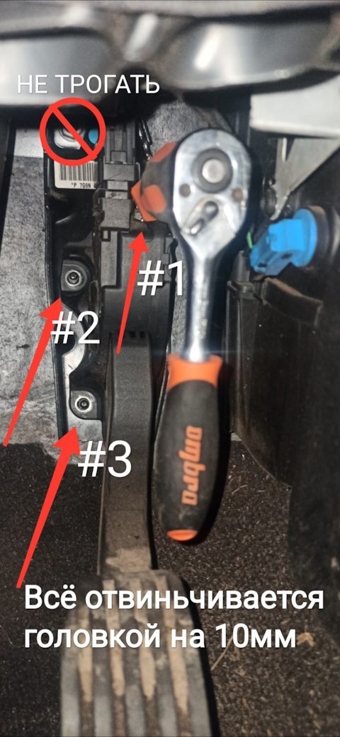

А у вас педаль газа только на 2 гайки закручена была? Я заглянул после официалов, педаль газа на двух гайках, фильтр салона на одном среднем болте! (
