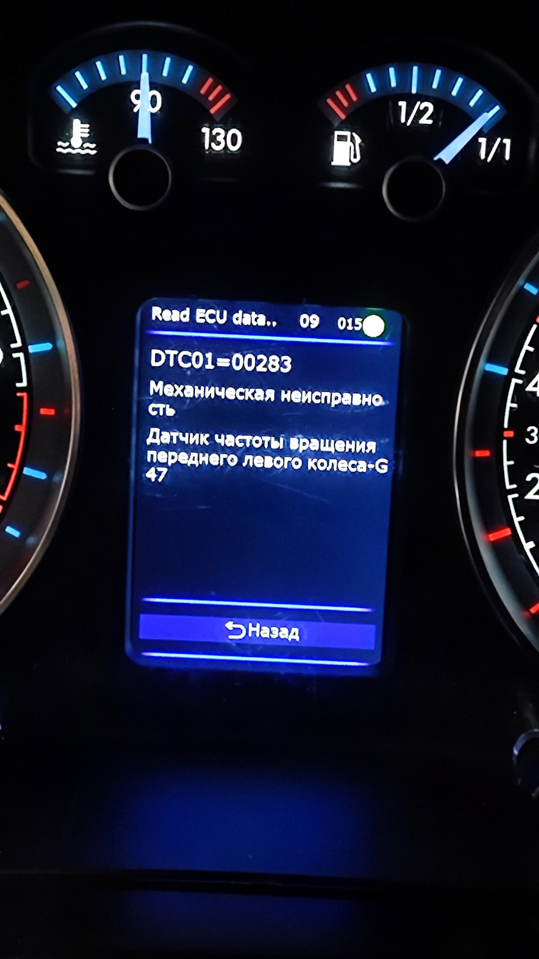

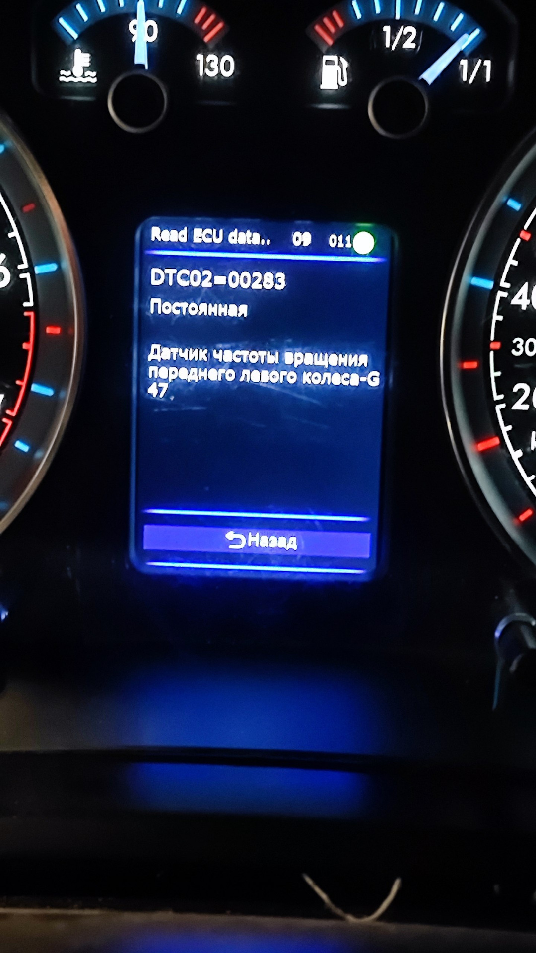

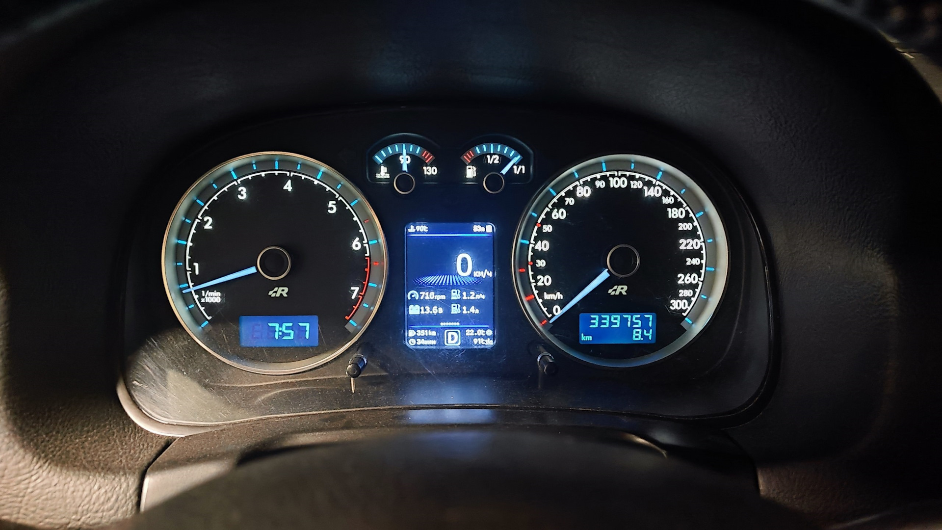

Перед визитом к механику глянул что скажет приборка по поводу ошибок ABS.

Так как датчик, на который ругается ABS, мы неоднократно меняли, механик начал всё это дело прозванивать мультиметром. Опущу техничу, в которой всё равно не шарю. Виновник — блок ABS, падла.

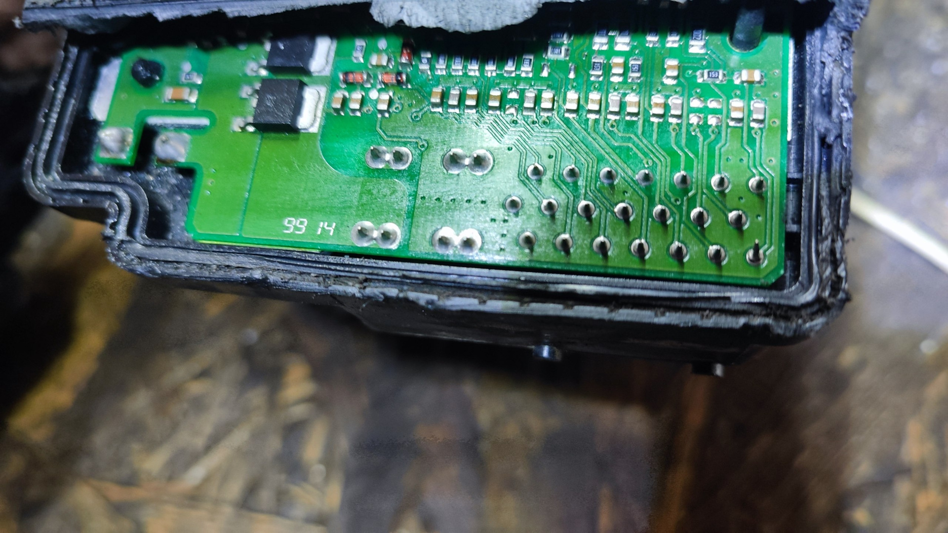

Механ предложил рискнуть — вскрыть блок и самостоятельно перепаять то, что приболело.
И действительно, вскрыв блок, плохо было контакту именно на датчике левого переднего колеса.
В общем, механ пропаял всё, что на его взгляд требовало внимания, ставит на место, подрубается, тестит и о чудо #1 — блок жив, ошибок нет, со стороны ABS всё чётко!

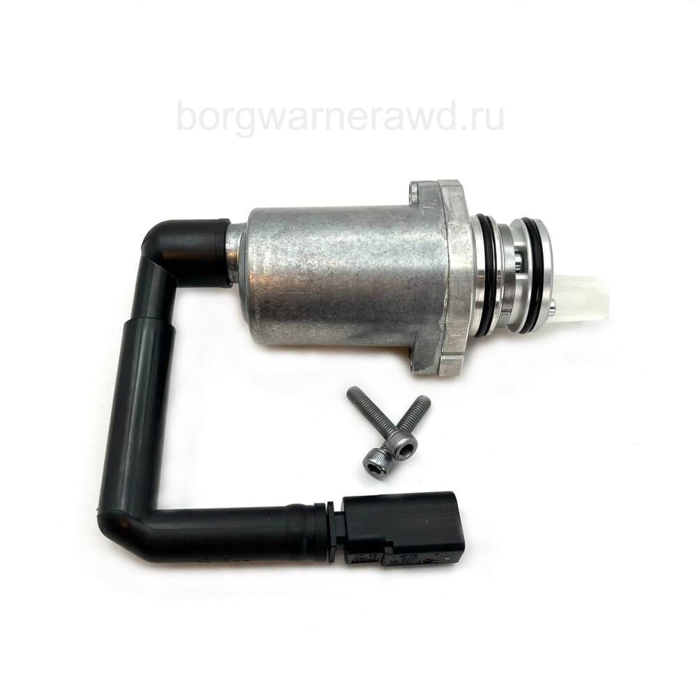

И спустя некоторое время найден новый виновник — насос. Маленькая хреновина пала смертью храбрых хрен знает когда, получив смертельную дозу масла через уставший сальник.
Ну ок, насос надо менять. Боюсь представить сколько он стоит и как долго его ждать 🫣
Но случилось чудо #2! Был единственный в наличии подходящий насос в Калининграде за 13к!
И да, ценник всё равно не приятный, но в контексте такой редкой и сложной штуки — это еще терпимо.
