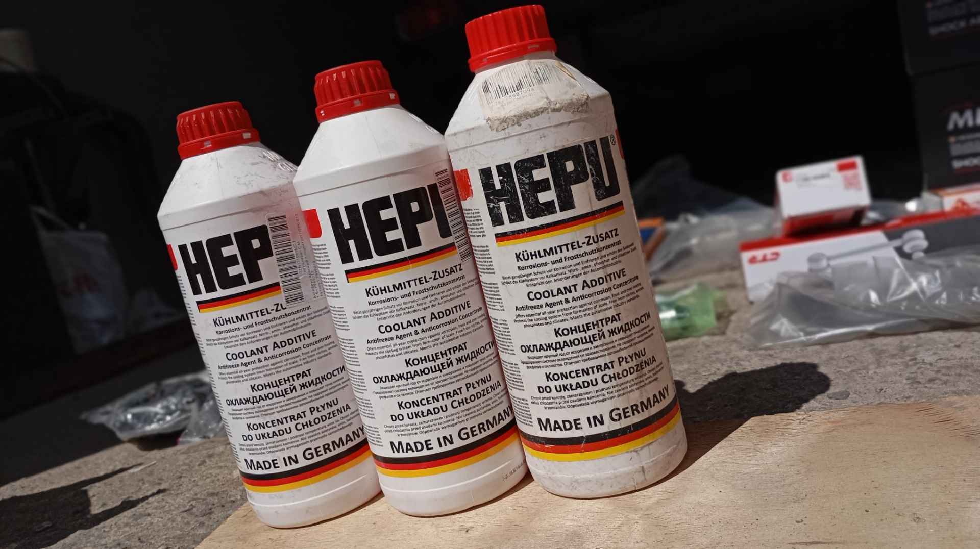

Антифриз выбрал фирмы HEPU⤵️
Перед заменой нужно промыть систему.

В общем и целом, купил 25л дистиллированной воды и 5л с колодца, набрал у друга😄 для промывки идеально.
А далее руководствовался статейкой по замене антифриза у Марата
Спасибо Марат 🤝 статья дельная.
Вкратце опишу замену, дублировать не буду, почитайте вон тама👆
Промыл я систему 3 раза. На третий раз вода уже текла чистая, без смеси антифриза. Заливал ± где то 6-7л воды прогревал до открывания термостата и сливал, сливается сабака😠 долго. За это время успевал другую всячину по гаражу делать… Минут 35-40
После залил 1 полную бутылку концентрата в систему, а остальное просто размешал с водой в канистре где есть мерная шкала.
Влезло все, хотя последние где то грамм 400 влазить не хотели.
(запинал ногой и придавил крышкой)
Доехал до дома, уровень выставился четко по максимуму, идеально короч👌
Значит расчет провел верно.

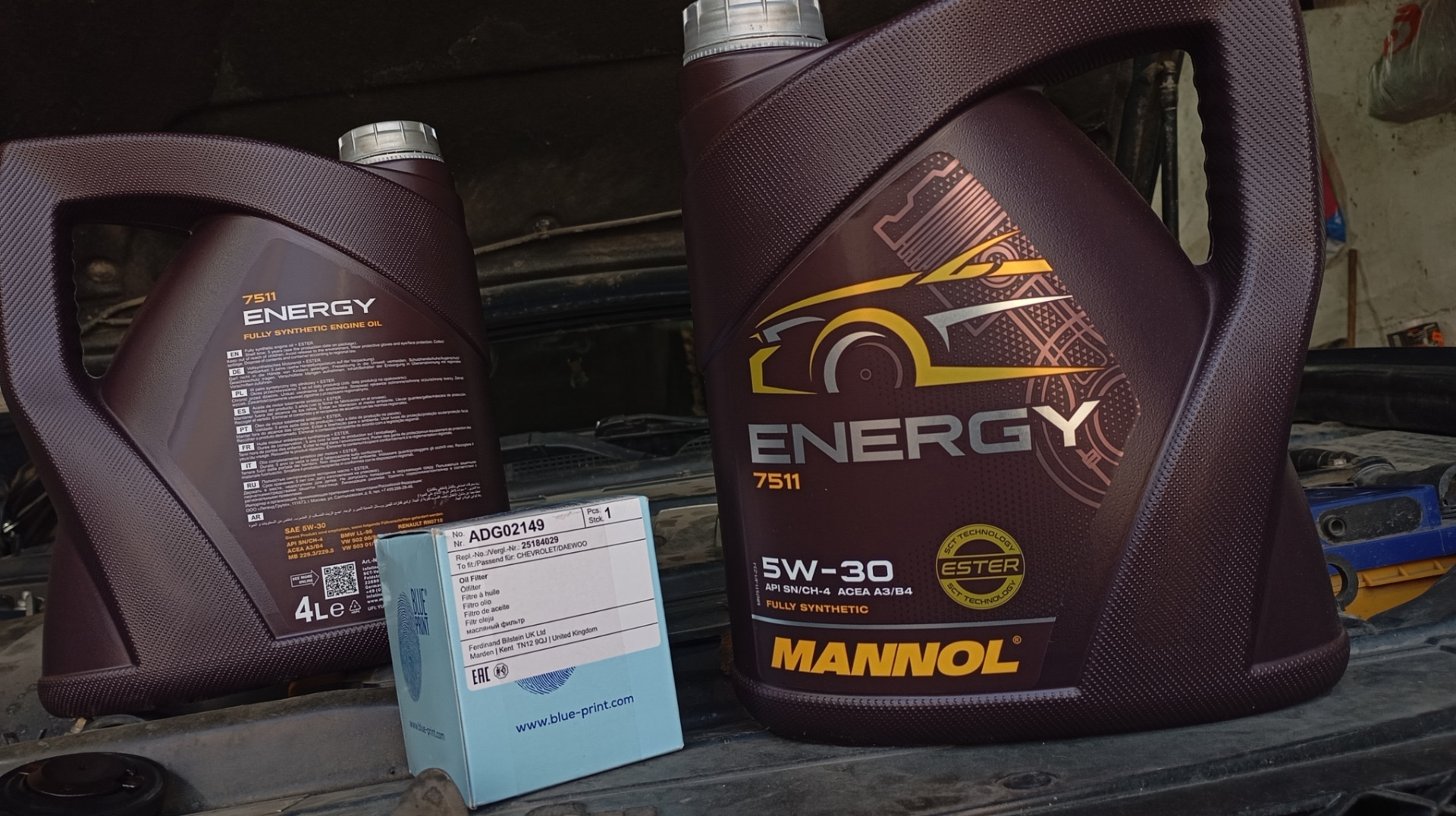

До отпуска оставались считанные дни, на сайте Novus в наличии не было масла, пришлось опять переходить на другое😄
Заехал в магаз, выбор не велик, либо турецкий мобил и ликви, либо российский Газпром и лукоил.
Смотрю в сторонке стоят как раз 2 канистры Mannol.
Понятно! Значит это для меня! Берём обе и шуруем на кассу.
Фильтра у меня все так же Blueprint, в запасе ещё имеются.

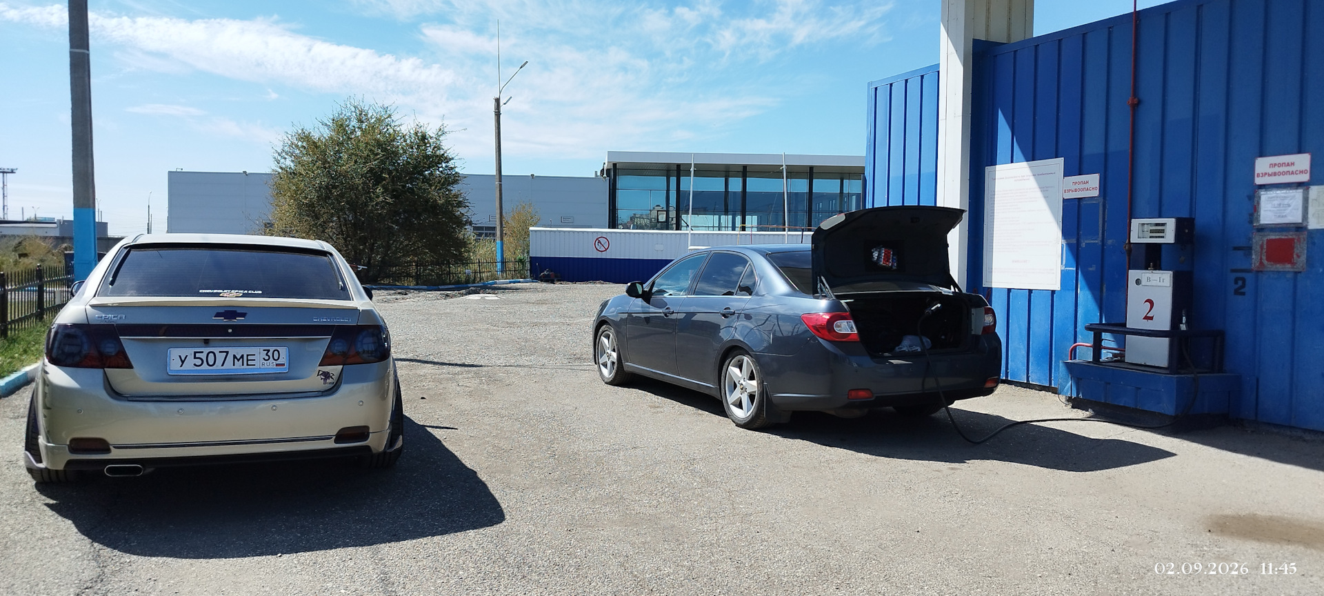

Бак засунули вместо запаски на 54л.
Заправочный шланг подвели в багажнике, резать кузов как то не захотелось пока что, а так можно было вывести его в лючок бензобака (возможно в скором времени он туда и переедет, пока ещё думаю над этим)

Заправился газом
