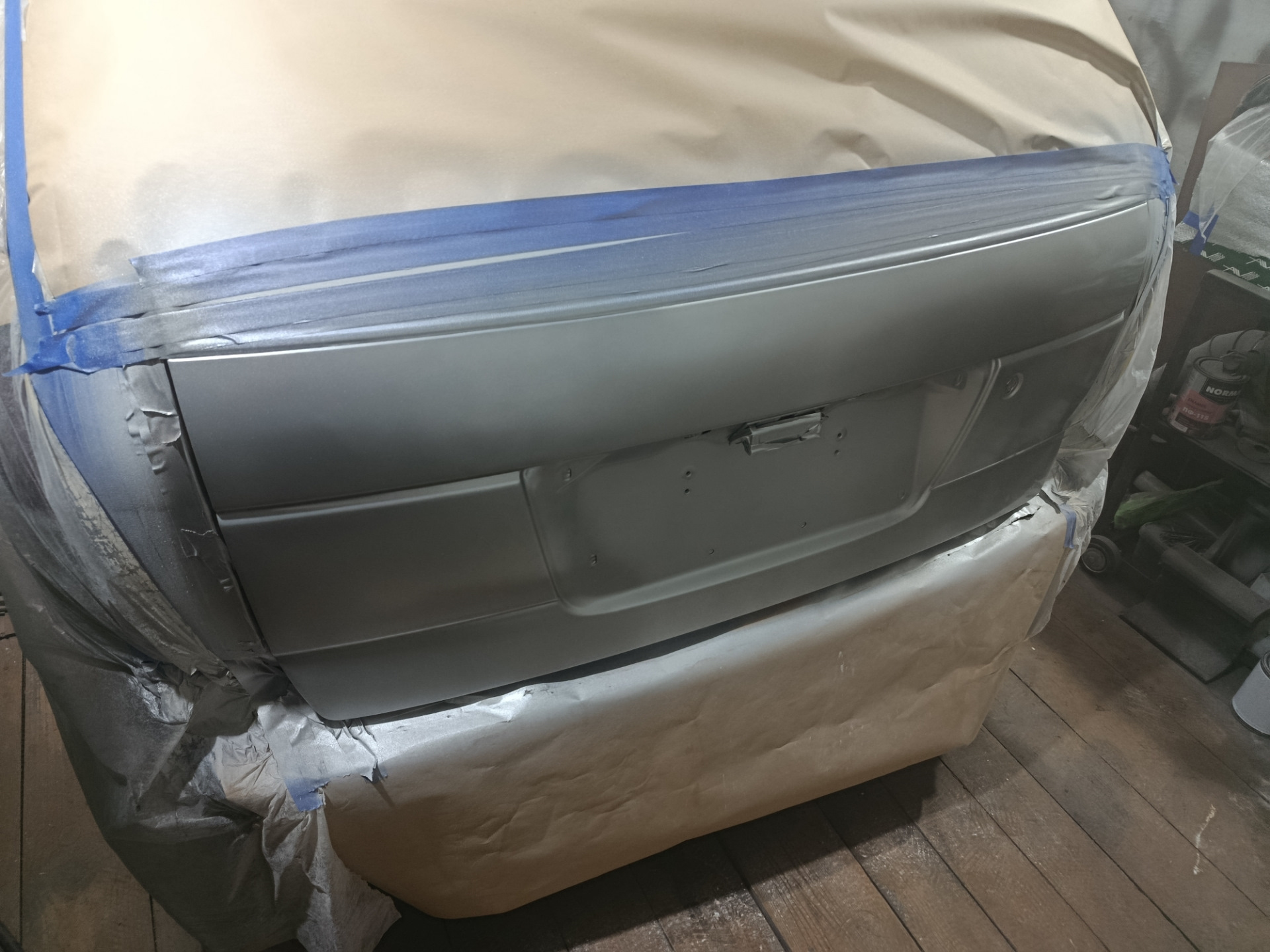

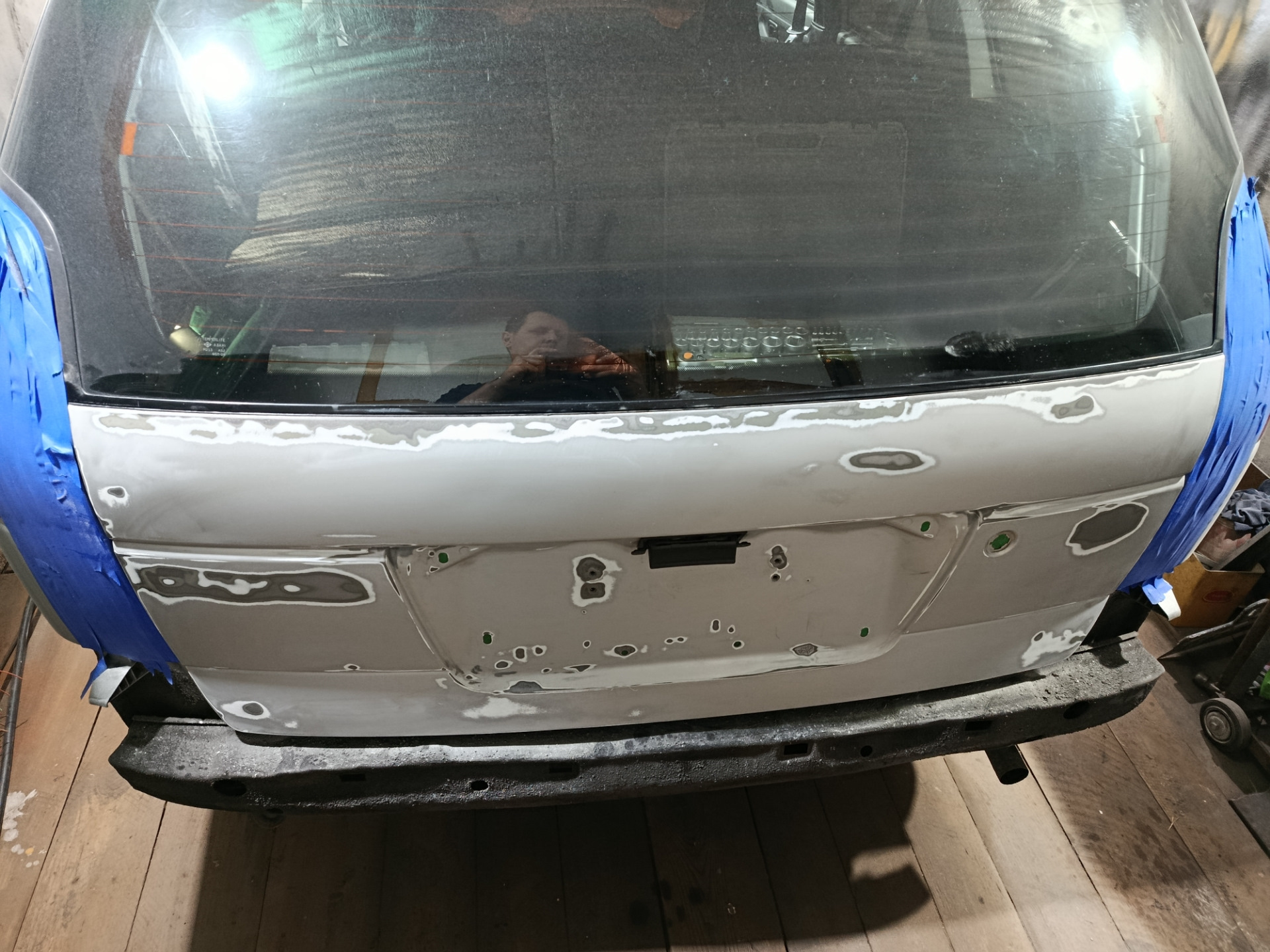

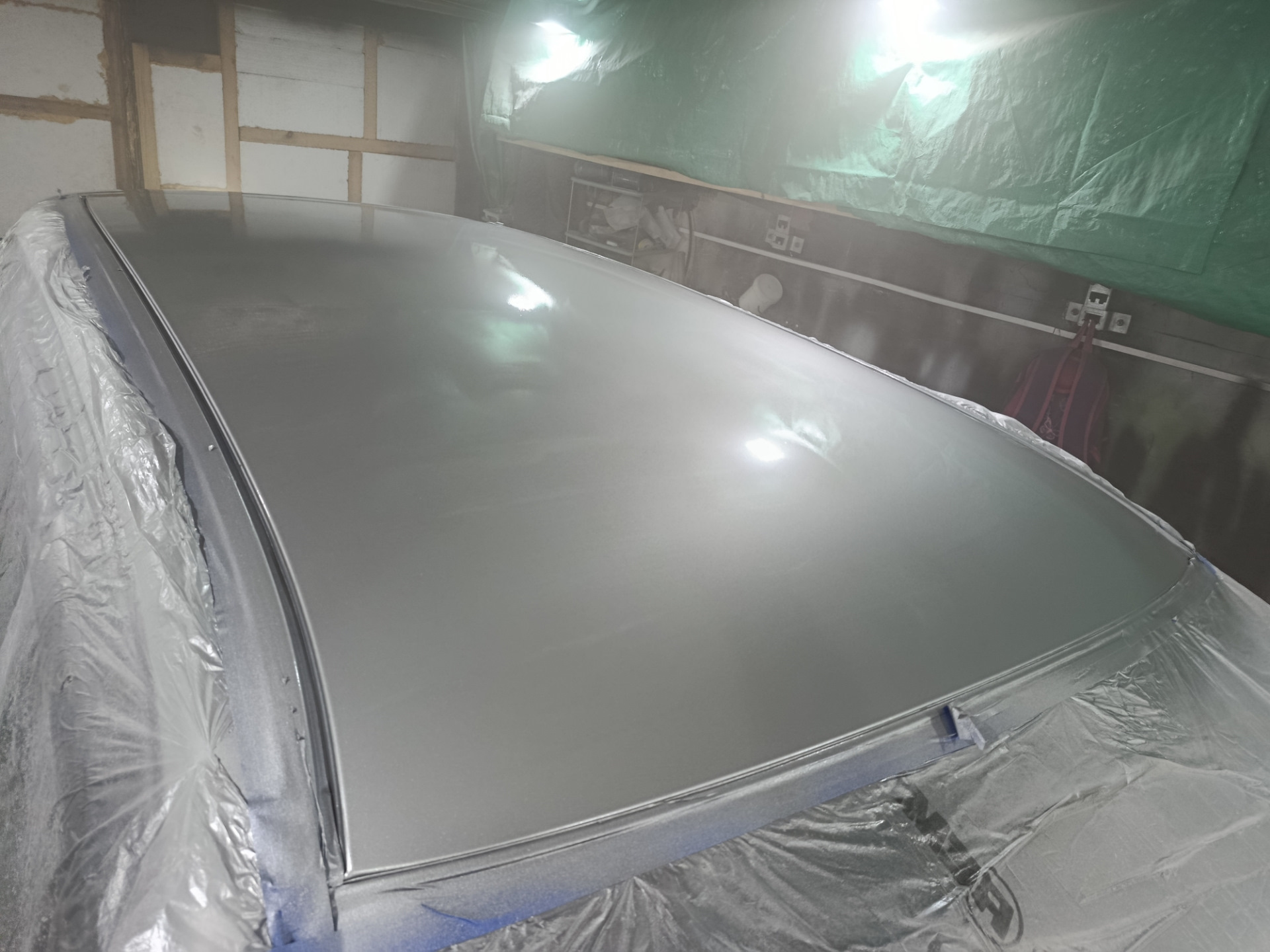

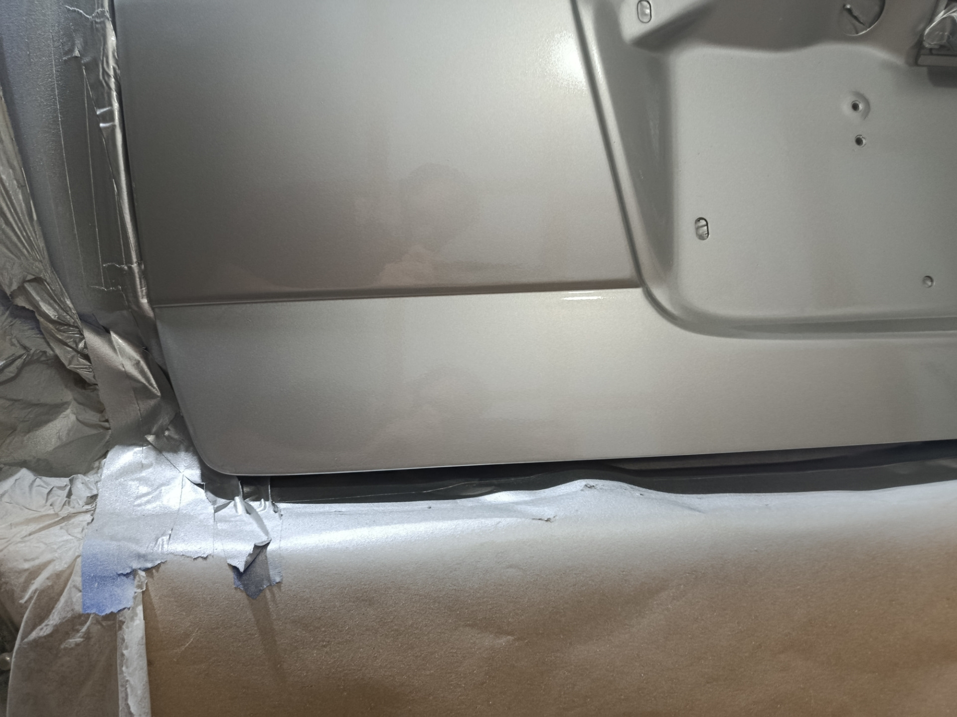

Щлифуем, пытаемся сделать ровно, криво выходит само

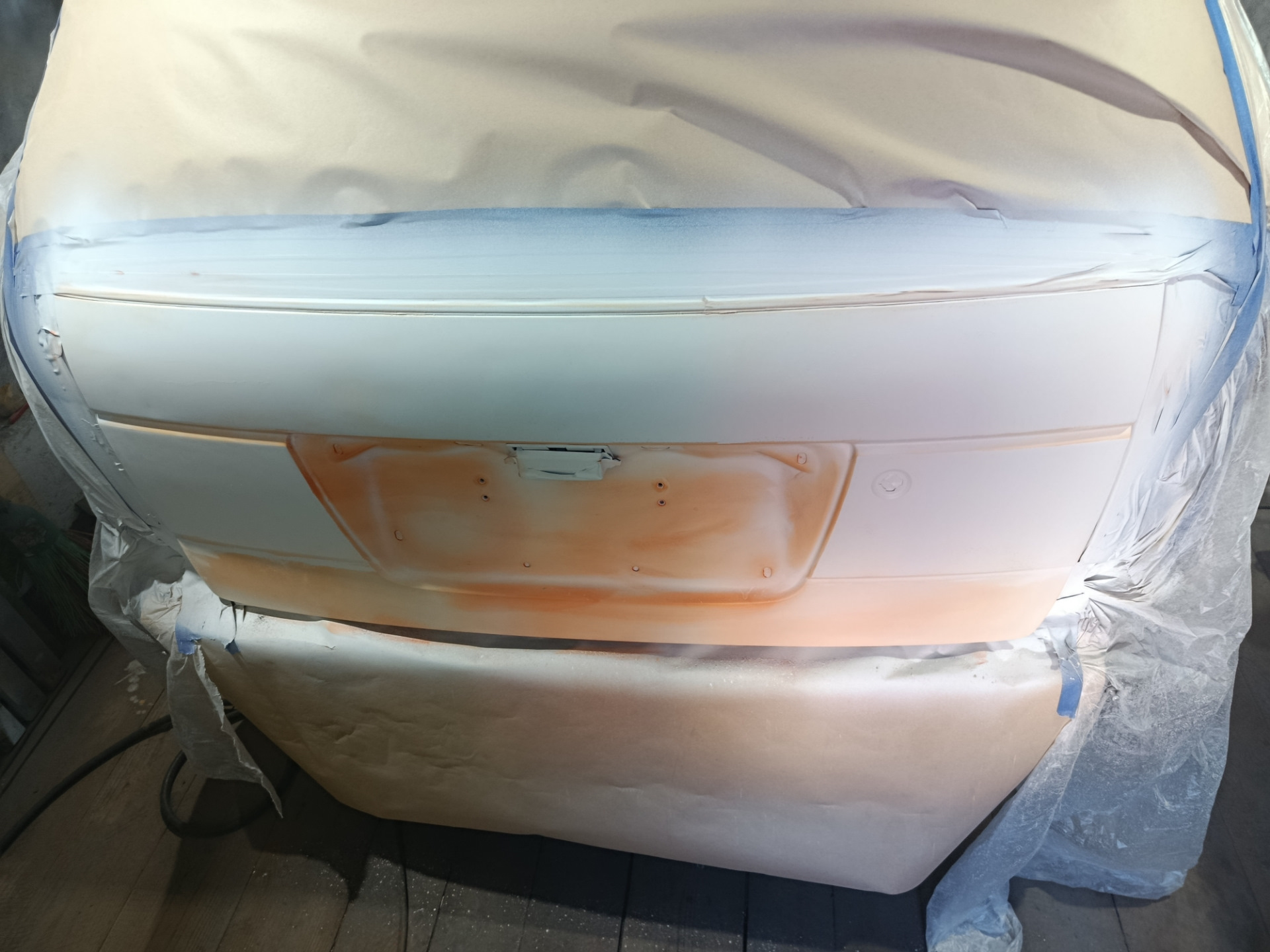

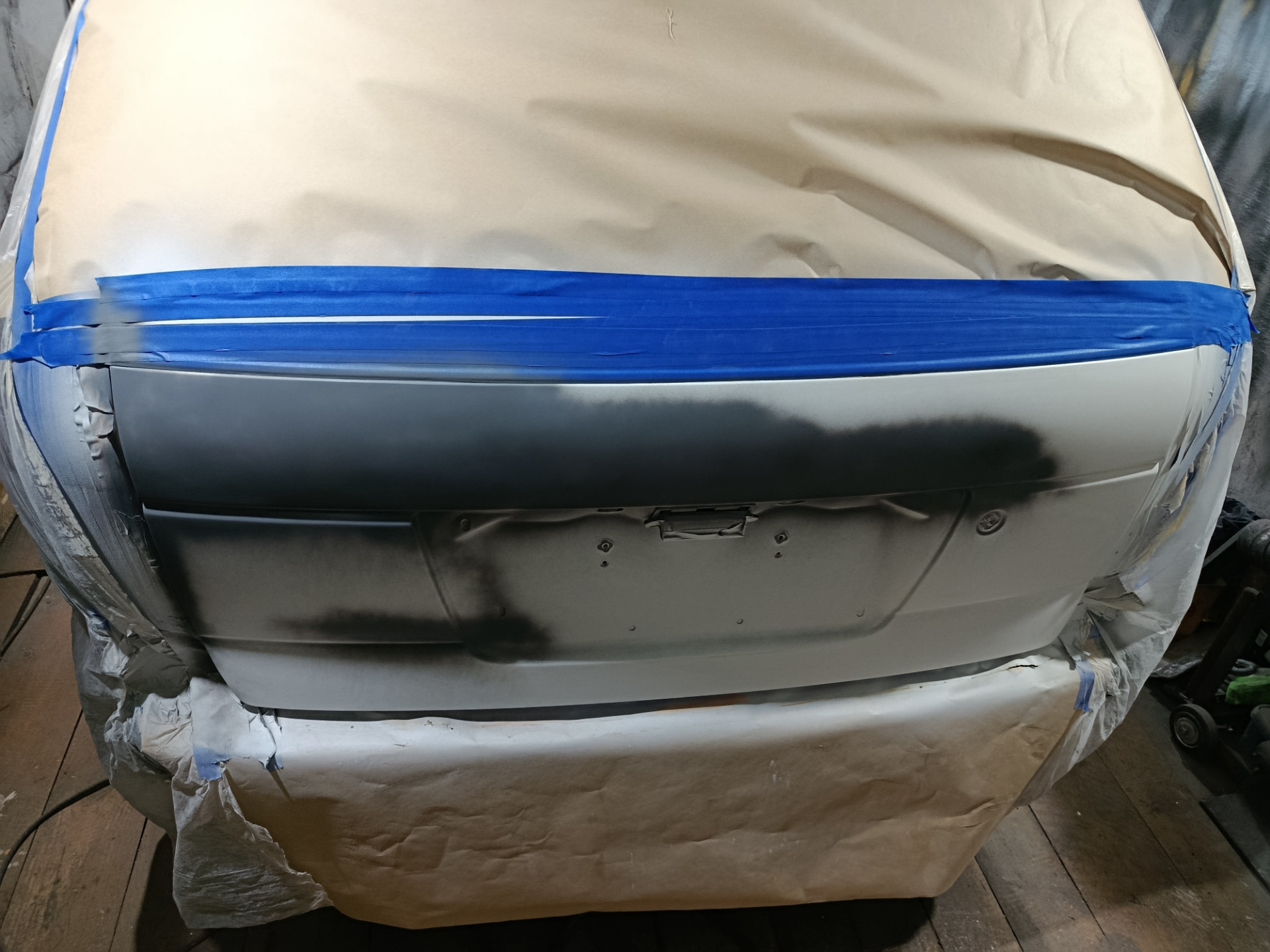

Перед нанесением базы, перекрываем места протиров до металла и старой базы, а так же места шпатлёвки, эпоксидным грунтом из балончика, пользуюсь автотопом

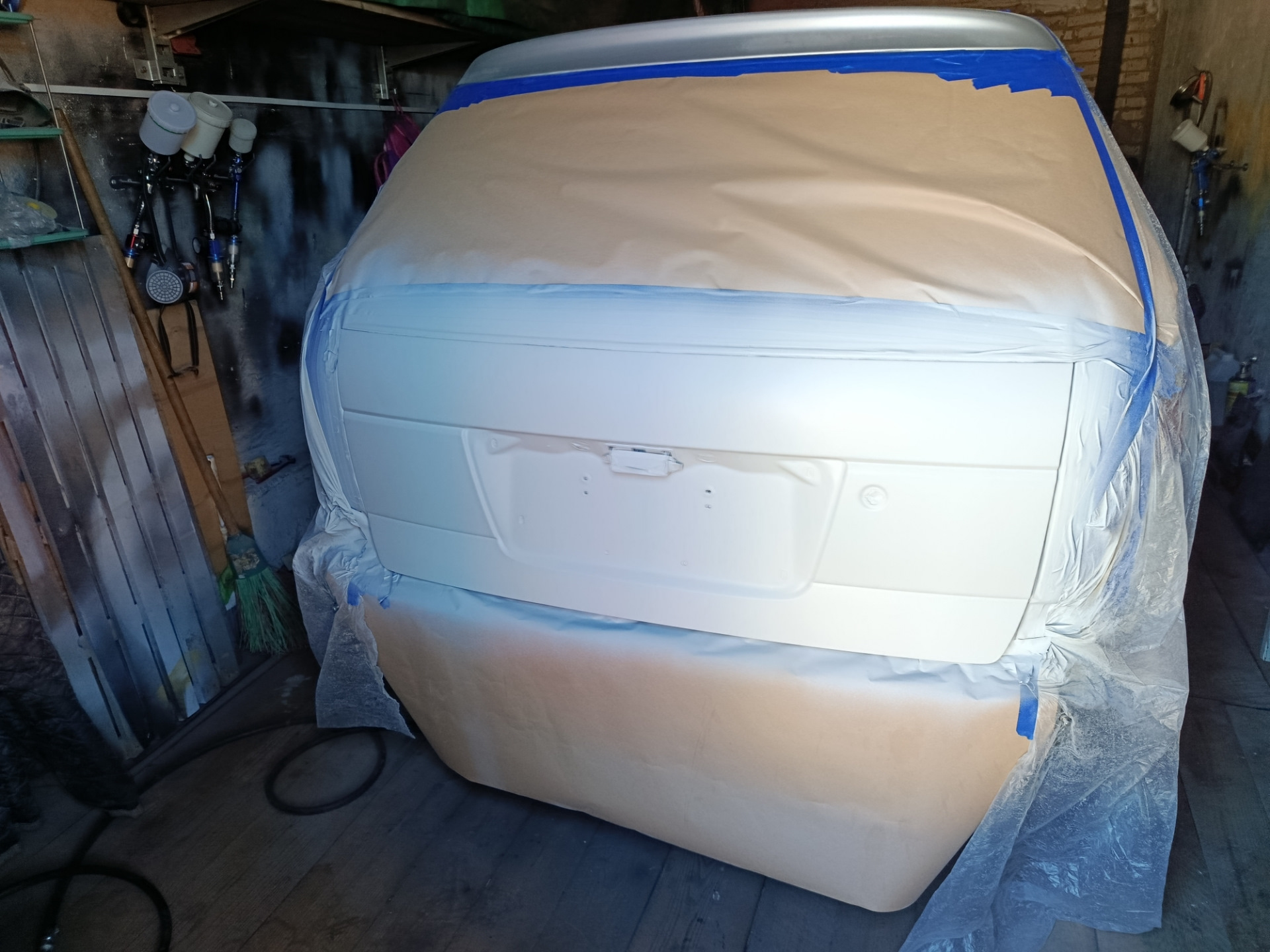

База нанесена

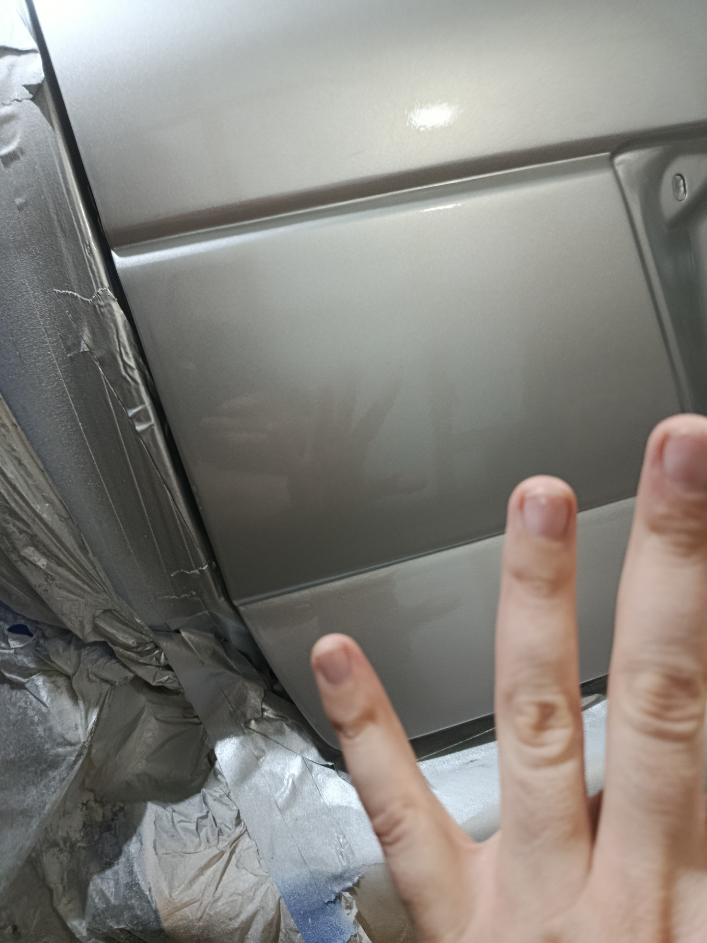

Далее пошел лак

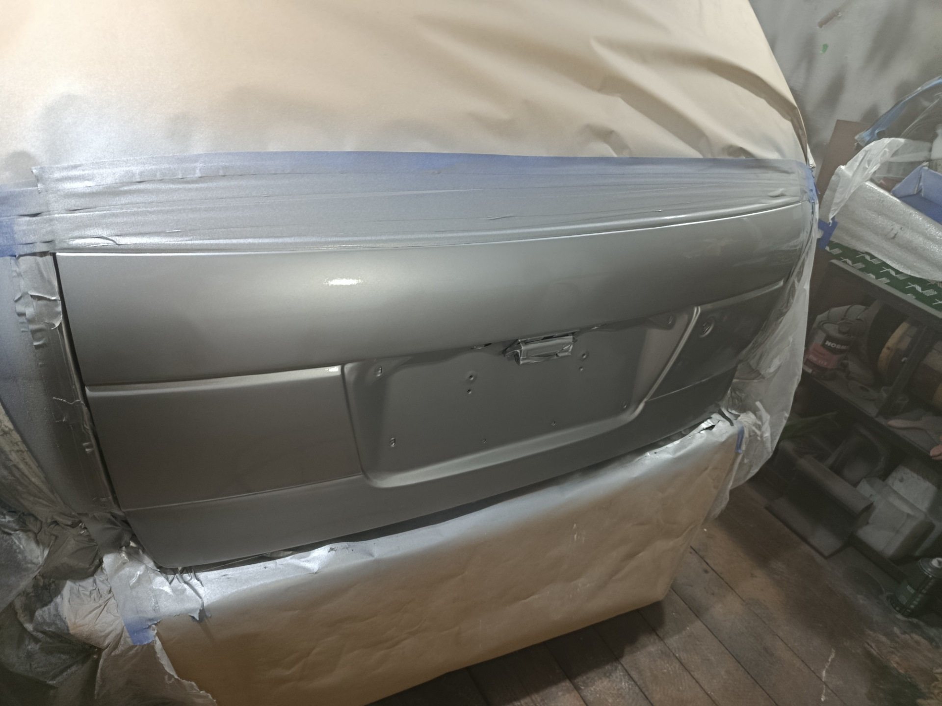

Всё готово
Где то там моё отражение
Ещё…

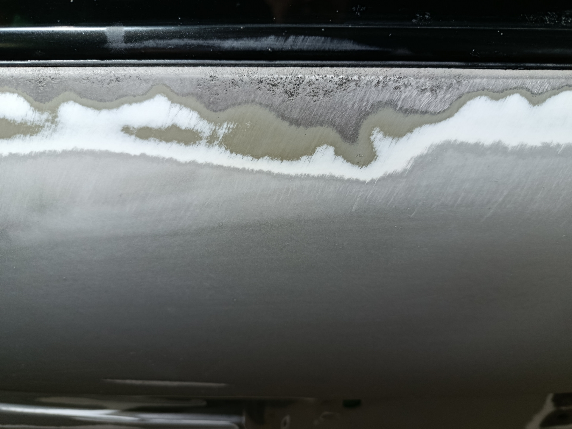

Всё конечно не без косяков, есть подтёки лака, есть и оконтуривания, и не перебитая риска, поэтому впереди полировка и тогда наверное уже можно будет сказать что с покраской всё. На этом всем пока. Удачи на дорогах и в жизни!

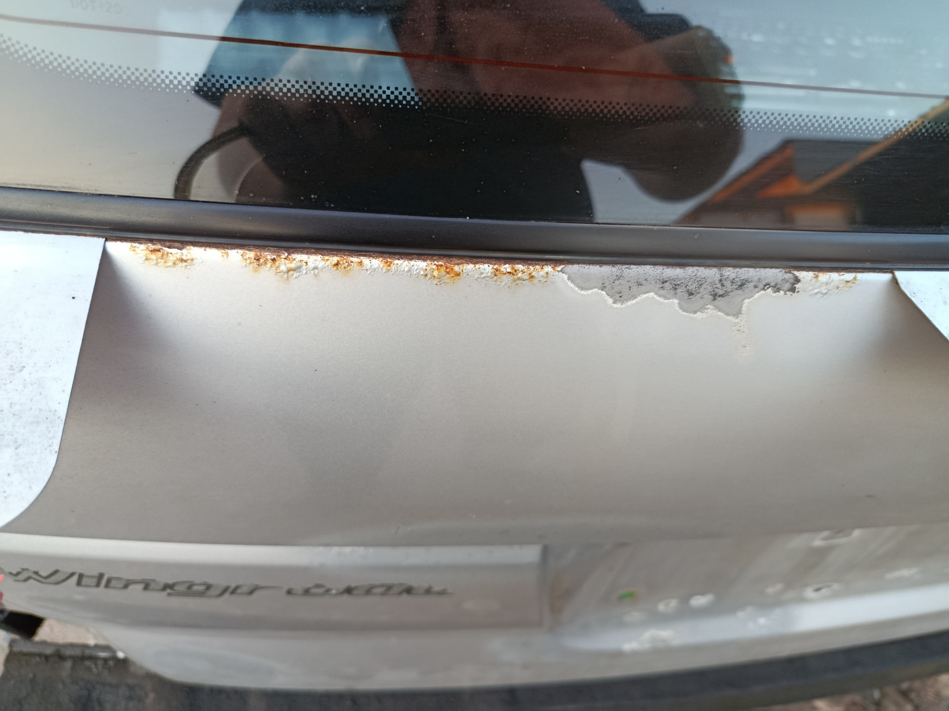

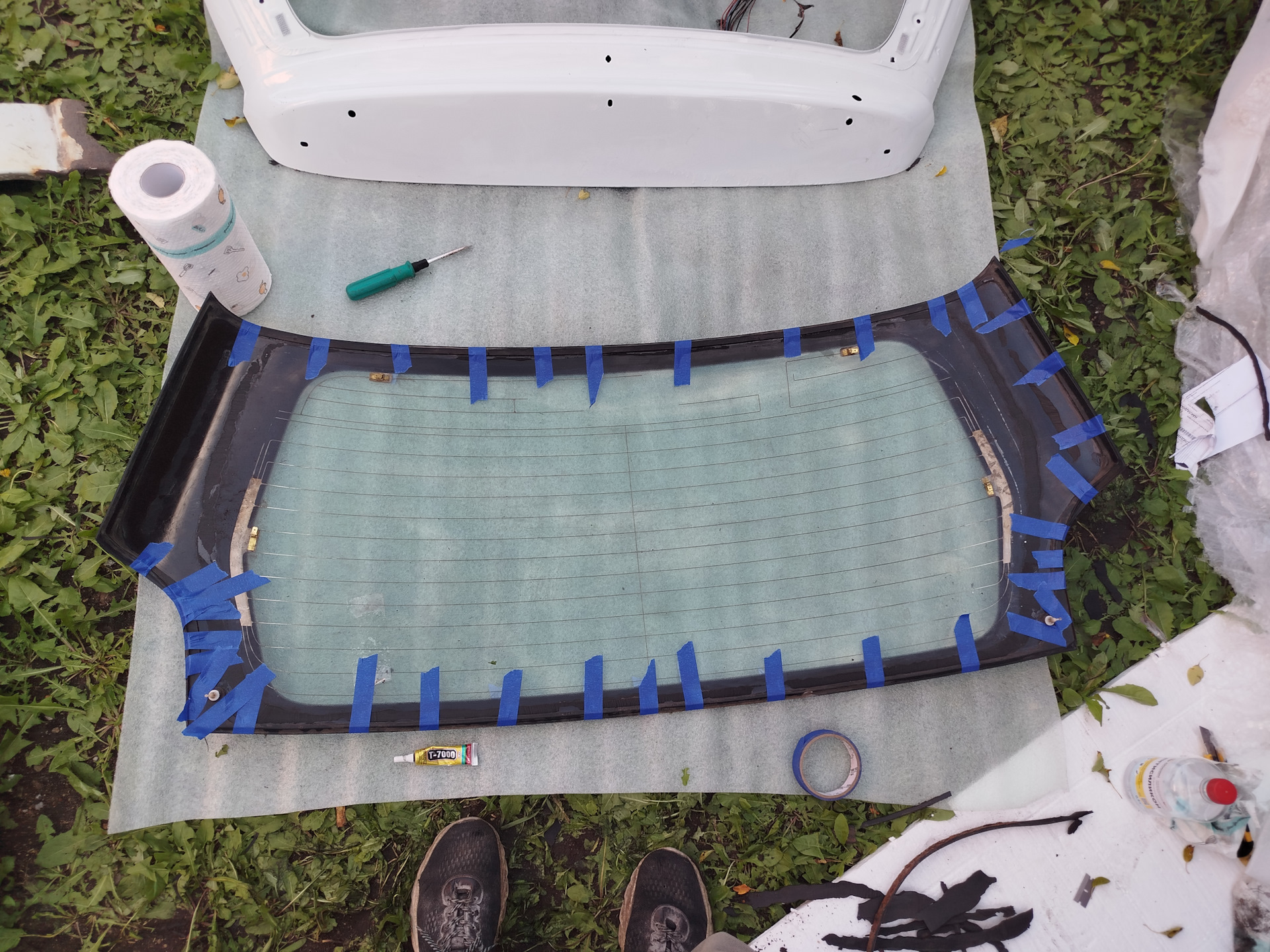

Ну да есть, шпатель для этого и торчит на фото, отгибал по максимуму шпателем и проходил, песком, потом продул, залил кислотником, потом будет всё обработано пушсалом с добавками, лет пять + там точно ничего не будет. Думал снимать стекло, да это правильный подход согласен на 100%, но у меня машина в ежедневной эксплуатации, есть только два дня и поэтому пришлось отказаться от снятия. На всё про всё два дня по факту мало, собирать по факту буду уже рано утром перед работай, что бы хоть номер было за что приделать, для ГИБДД. Так да это правильно но нет возможности, к сожалению.
Там под стеклом ещё полюбому есть ржа, надо было снять его и потом вклеить после ремонта. Я тоже думал нет, но снял не зря у себя.
да, под стеклом она есть, но крайне сложно его без повреждений отклеить, тут видно что по контуру клей и по бокам, а там не подлезть ножом, а резинка струной повредиться, а она в природе не повторяется
