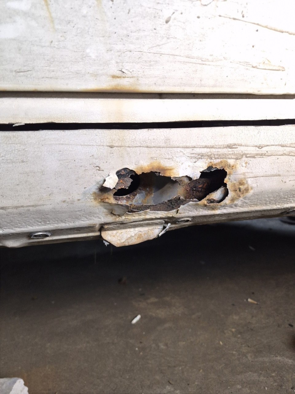

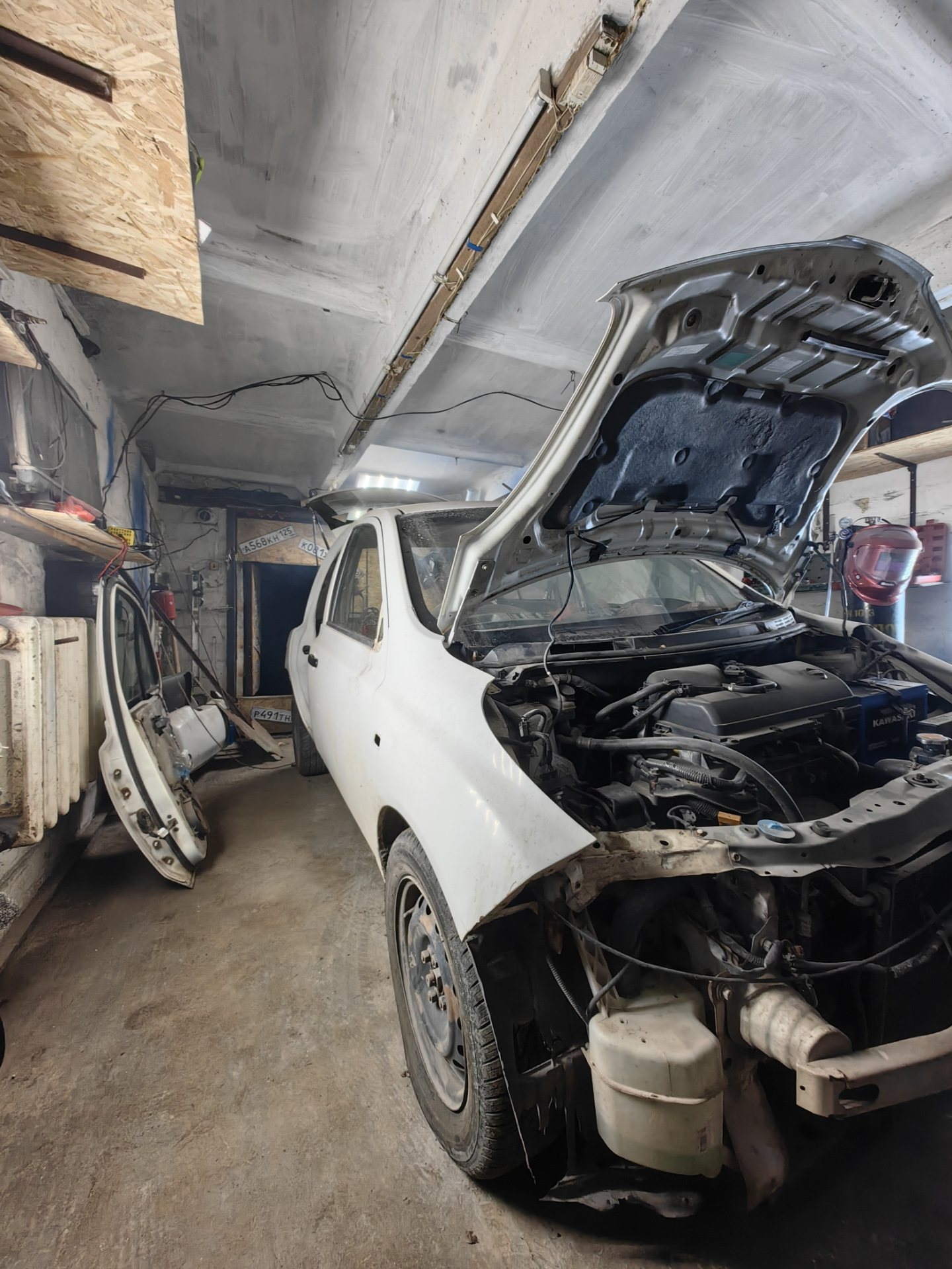

Всем здравия! После зимы начали всплывать рыжики там сям, при чём с такой скоростью, что даже не знаю… Было принято решение попробовать дать второй шанс на жизнь этому японцу. Забегая вперёд скажу что пока что вроде всё довольны не плохо получается, но не зря говорят "купил Ниссан… Короче сам".

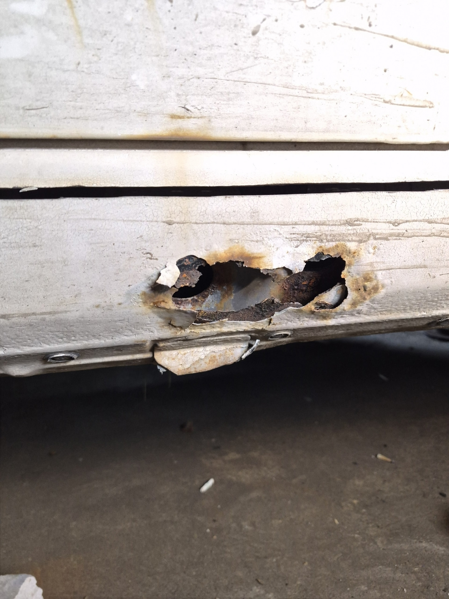

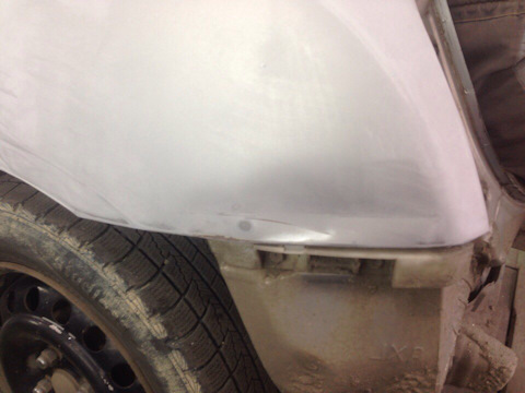

Однозначно переваривать пороги, арку надо было. Загнал к другу в гараж на сварочные работы и понеслось.

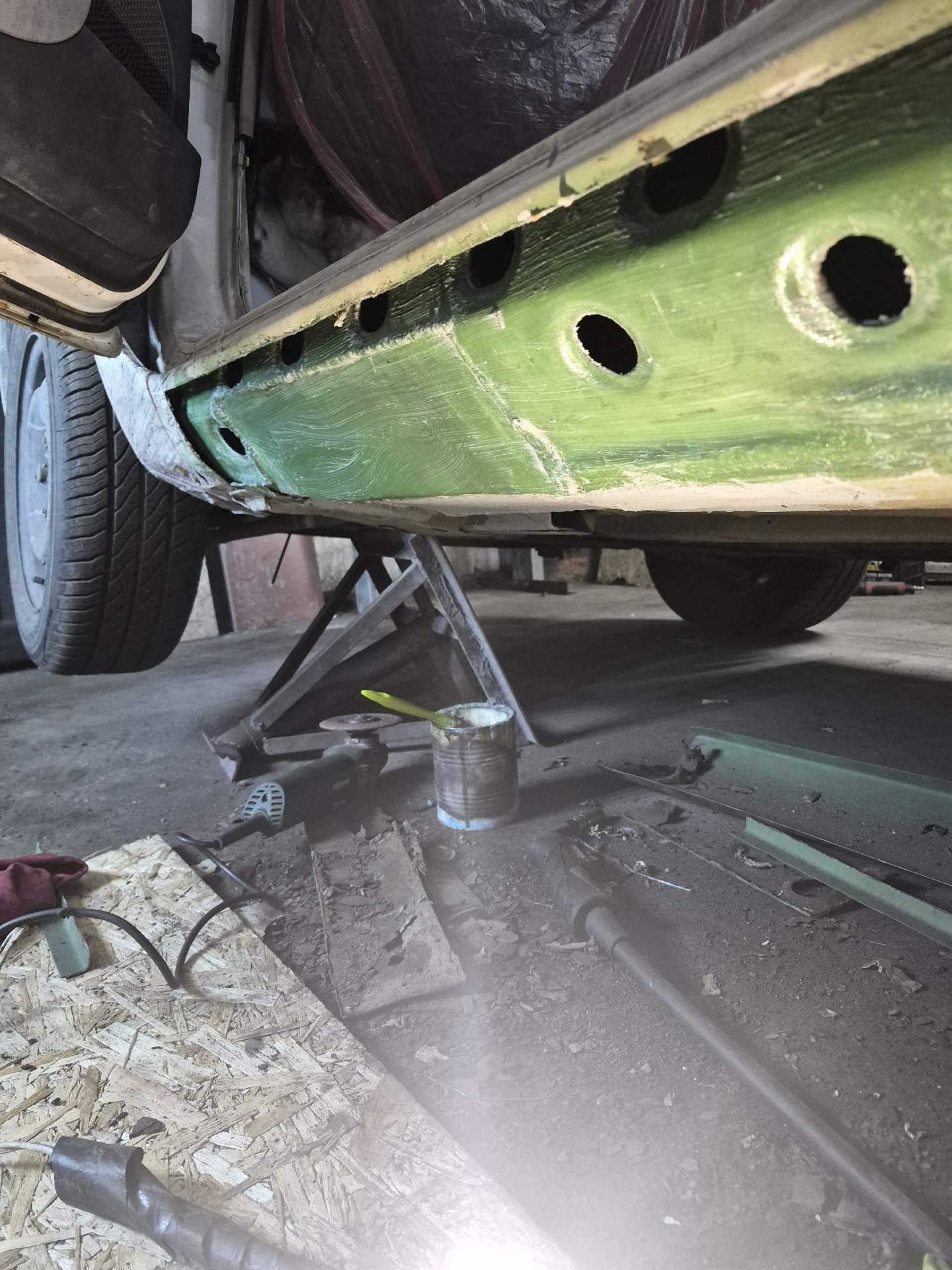

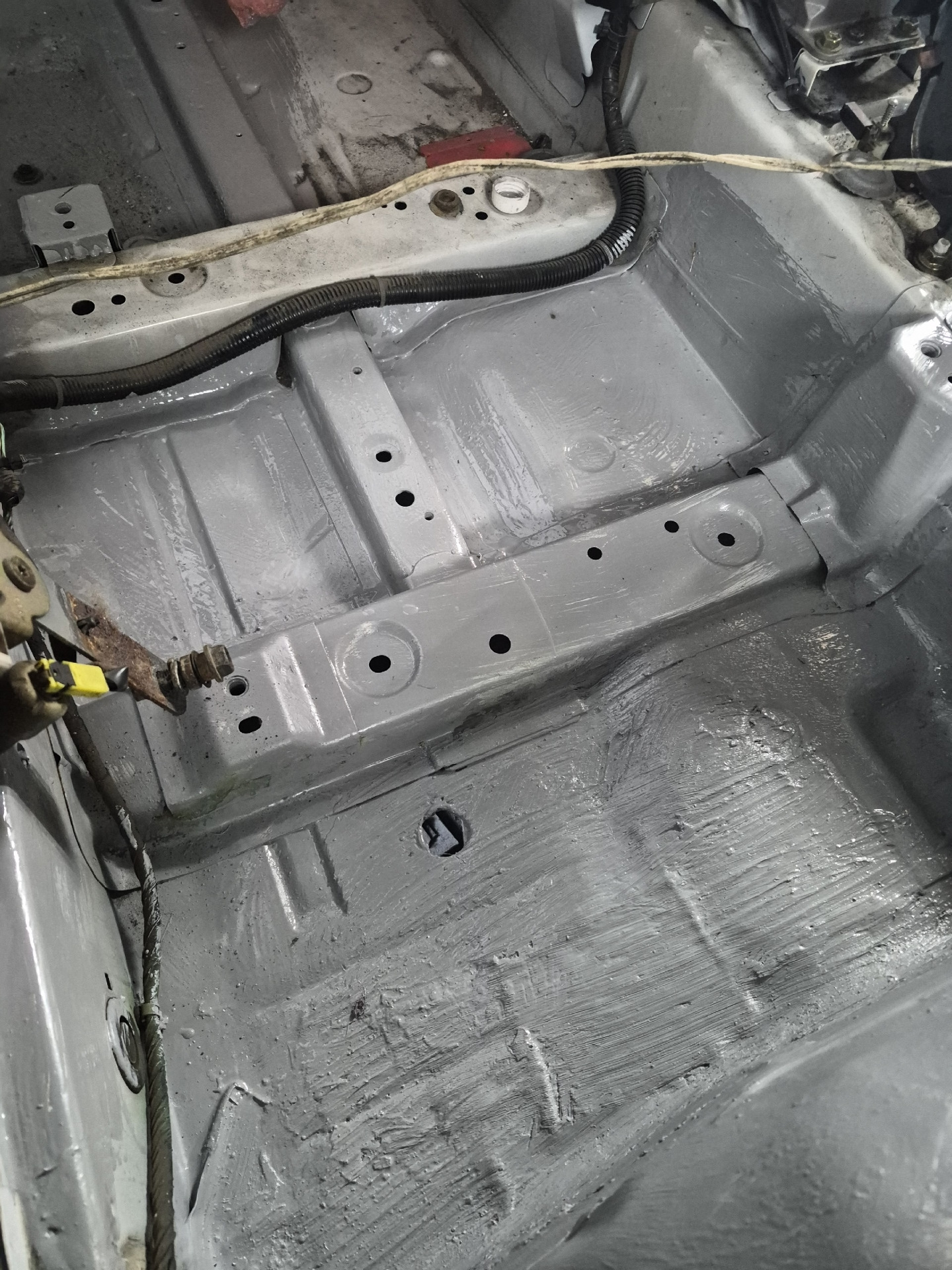

Были вырезаны старые пороги полностью (хотя изначально думали что обойдётся ремвставками), приварены новые, подлечены усилители и поддомкратники. Арка так же переварена частично где были рыжики. Когда сняли палас нашли ещё пару очагов коррозии. Вырезано, вварены рем вставки.

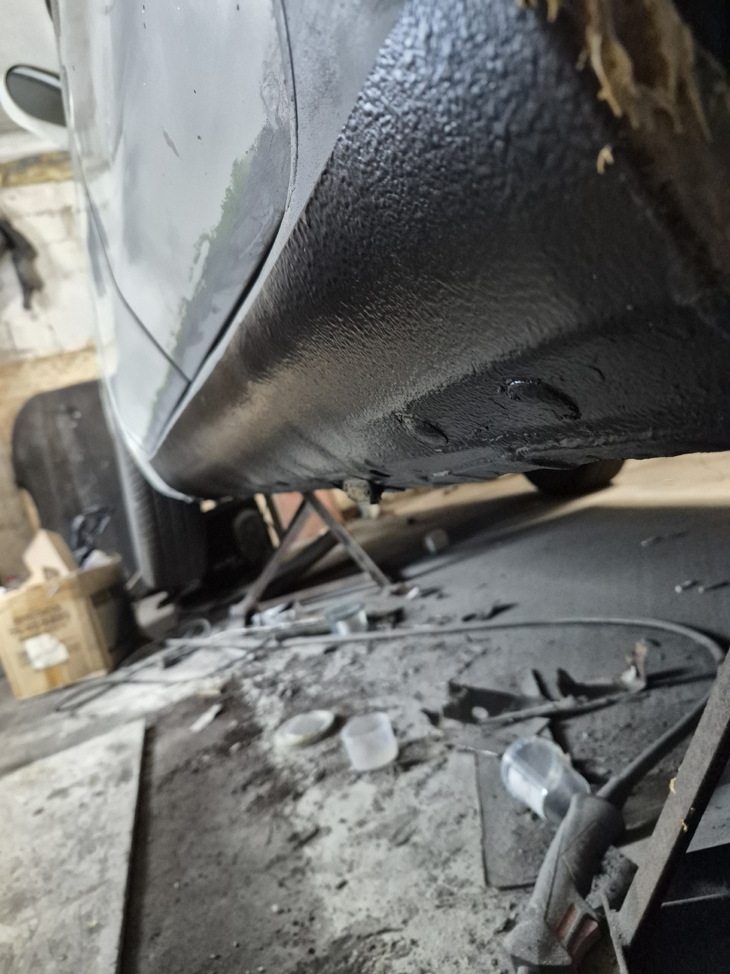

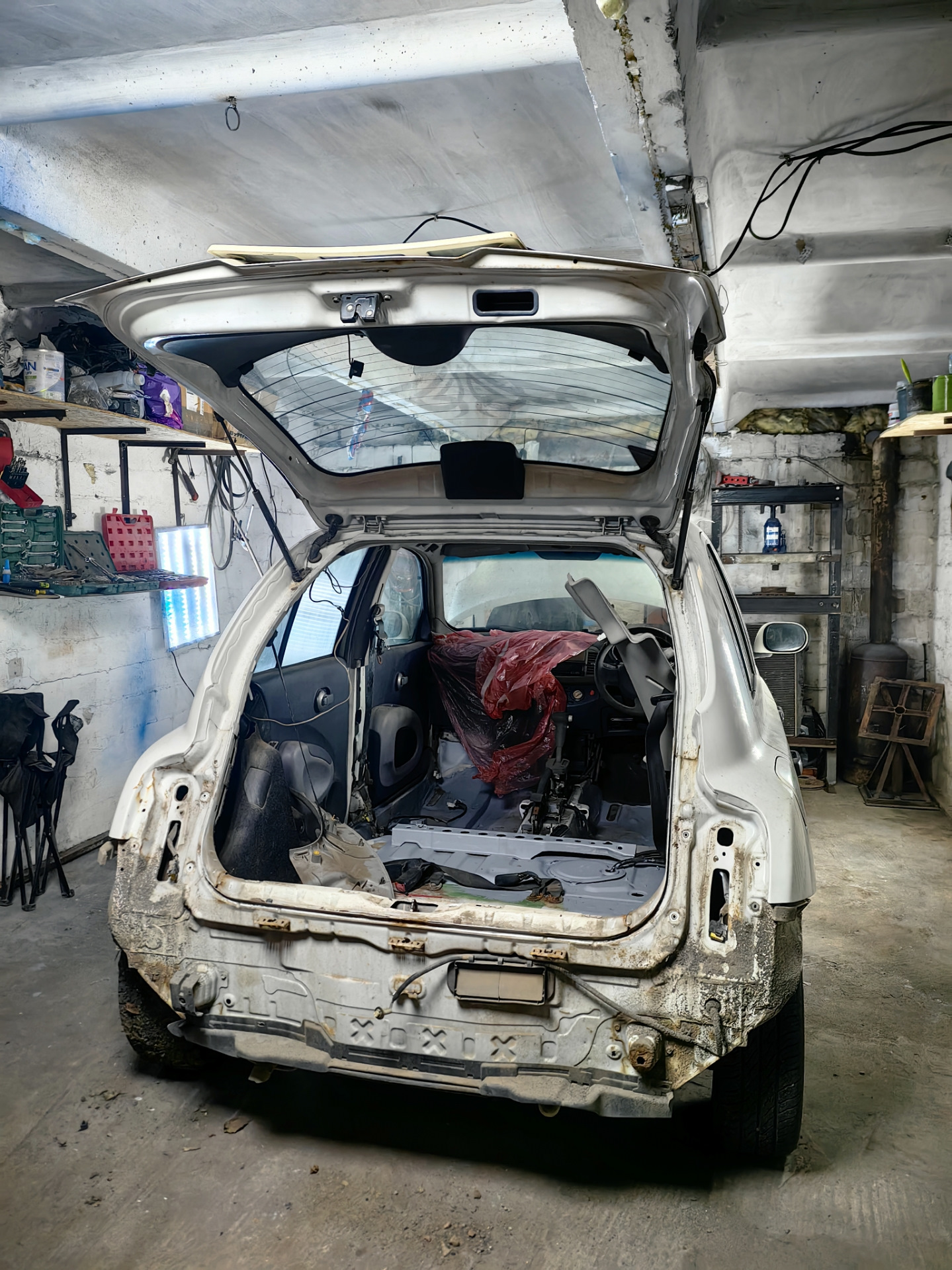

Обработано всё хорошим кислотником и под грунт. Когда он заканчивал со сварочными работами я приступил к полной разборке авто. И сняв задний бампер и разобрав багажник был в шоке… Предполагал, что авто получал по жопе в левую сторону, что и подтвердилось.
Но сделано было просто отвратительно. Друг, увидев это впал в "истерику", так как уже намаялся с ним и думал что со сваркой всё покончено. Сквозь слёзы, маты и конвульсии продолжил делать, так как оставлять такое не вариант. За что ему респект конечно).
Был удивлён что на стопарях идёт своя плата.
Жду окончания сварочных чтобы основательно приступить к подготовке к покраске в одно лицо. На текущий момент разобран весь салон, сняты бампера и две двери (пойдут под замену). Сильно матерился при снятии ублюдских фишек, у Тотойи намного проще. Короче будет разобрано всё что только можно, обработано и покрашено. Новый антикор на битумной основе в арках однозначно, посмотрим что получится сделать с днищем. Ну и ждёт "внезапно" по окончанию работ, так как вид преобразится, думаю, во всех смыслах 😉
Как-то так) спасибо за внимание! Ни гвоздя ни жезла! Продолжение следует)

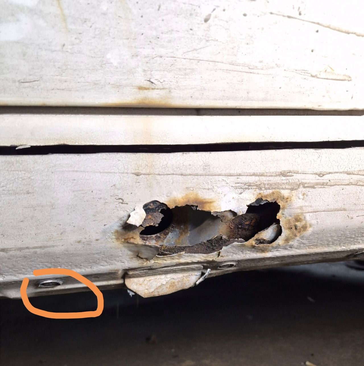

Ремонтный порог был с отверстиями под заглушки?
Есть фото где должны быть?
Имел ввиду отверстия подти занюглушки
Нет, самому надо делать будет
Т.е. вы их решили сделать судя по приваренному помогу?
