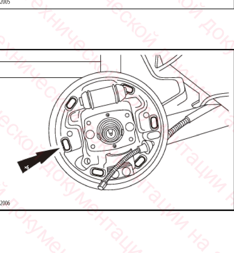

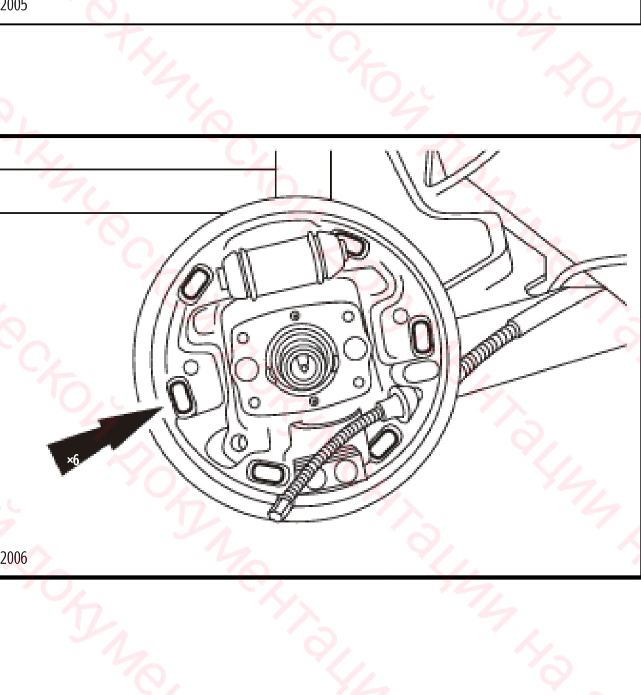

В барабанной тормозной системе данного авто имеются места для смазки. Со временем она там портится, смывается, перемешивается с продуктами износа колодок, от чего появляется скрип при нажатии на педаль тормоза.
Вот и муня начали попискивать задние тормоза при нажатии педали.
Разобрал, промыл и смазал. Все скрипы пропали. Так же оценил остаток задних колодок на пробеге в 32 тыс. км.
