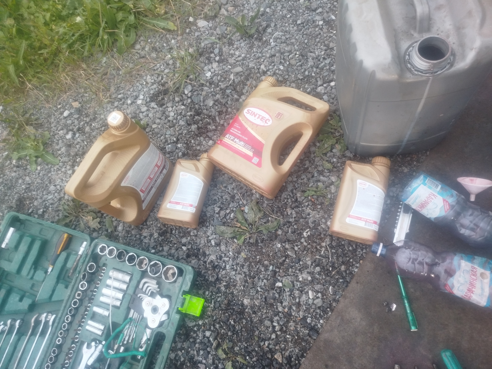

Сегодняшняя замена особенно интересна тем, что в работу пошли сразу АКПП + полный привод + задний мост.

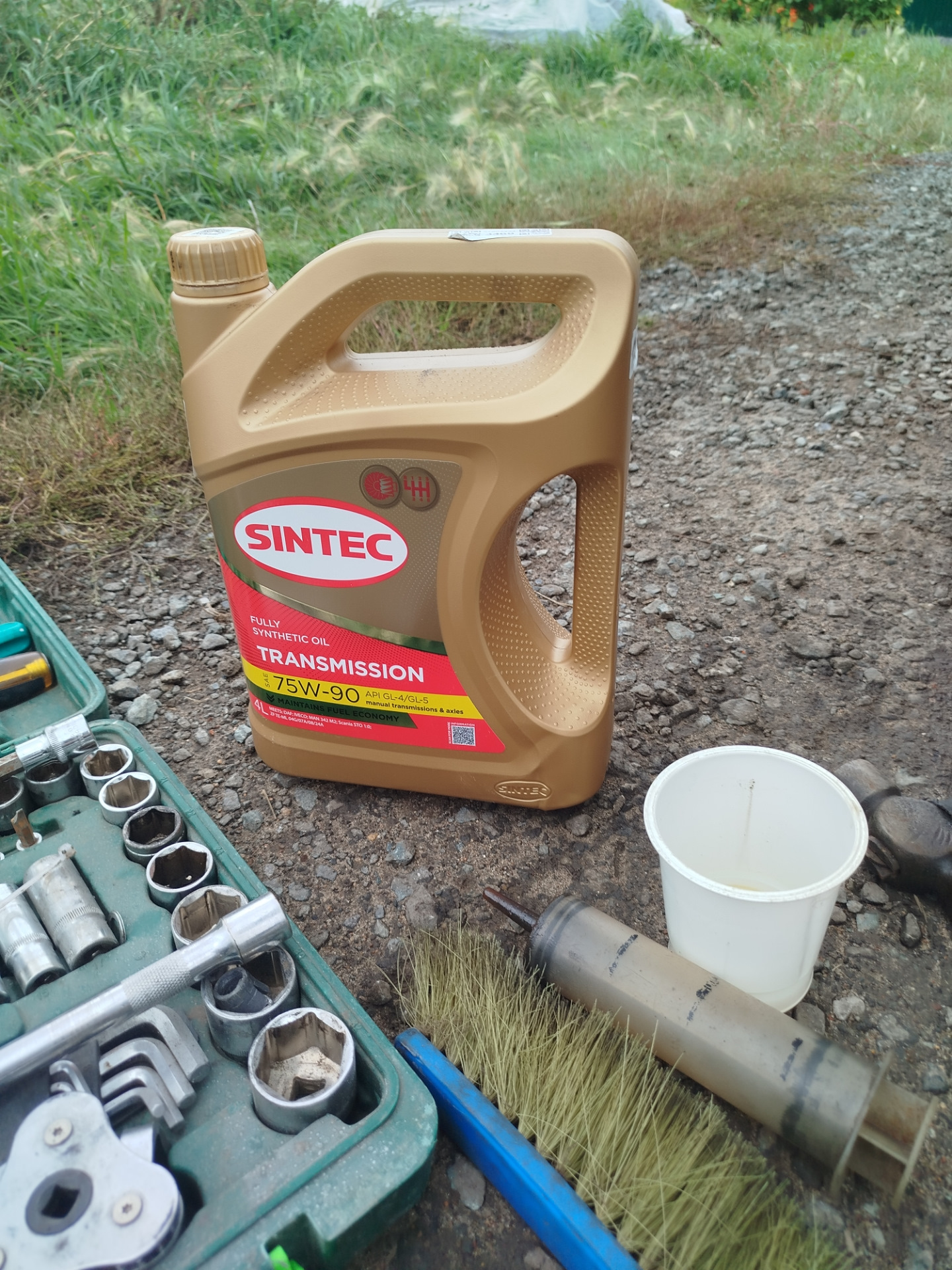

в мост влезло 1.2 литра масла
в передний редуктор тоже влезло 1.2 литра, каким макаром его там менять у меня есть запись на эту тему три года назад я первый раз тогда менял масло в этих узлах, единственное с редуктора слилось масло с эмульсией, а с переднего редуктора чистое

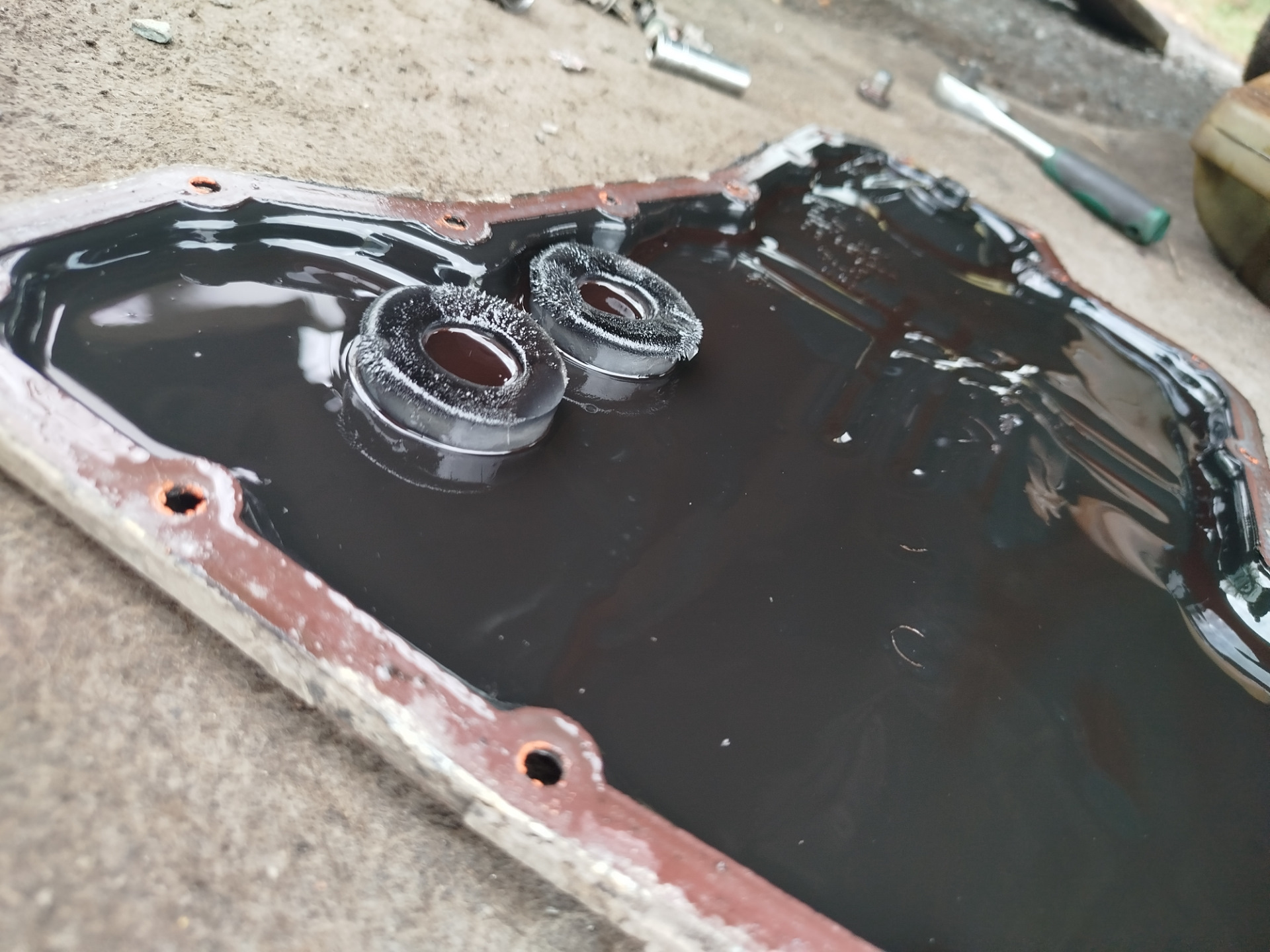

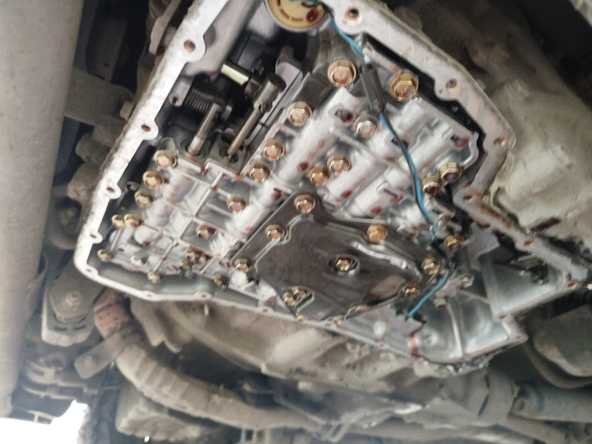

Теперь про акпп, наездил я более 100к км с покупки и так не менял масло в автомате😓, так и не менял бы если бы не одно но, в -30 стало густеть масло и долго включались передачи
так вот, выкрутил пробку, слил около 5 литров, открутил поддон, а там ёжики, за 30 лет я первый кто туда залез
раз поддон был на проуладке, значит и будет на прокладке, не стал я менять фильтр, с виду ещё походит, не захотел я морочиться с одним болтом хитрым, всё отмыл поставил назад

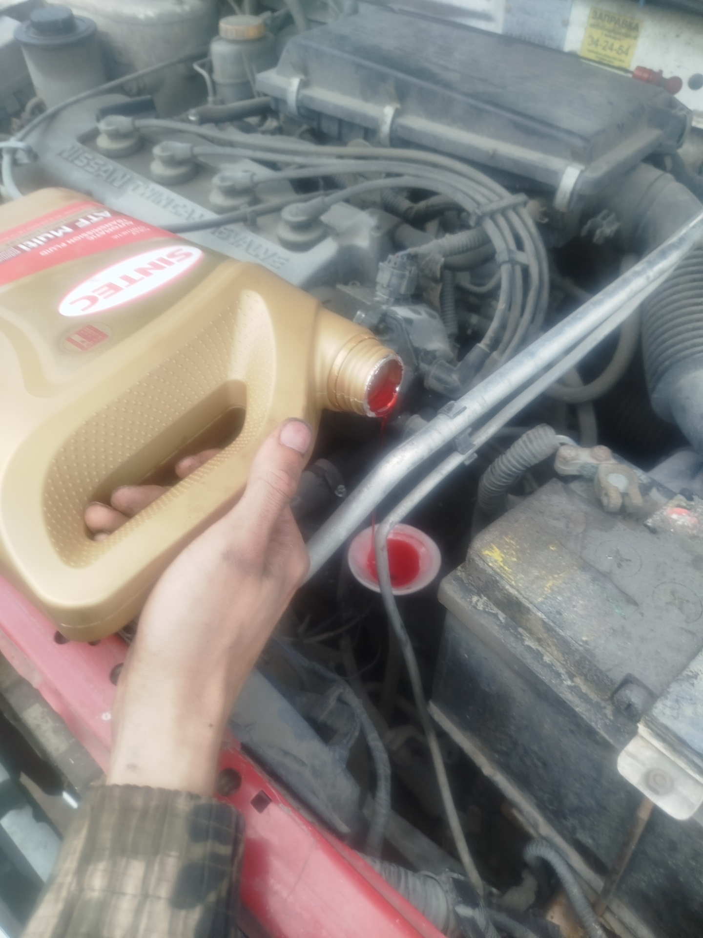

а теперь самое интересное это дело надо промывать, сразу бахнул 5 литров в коробку

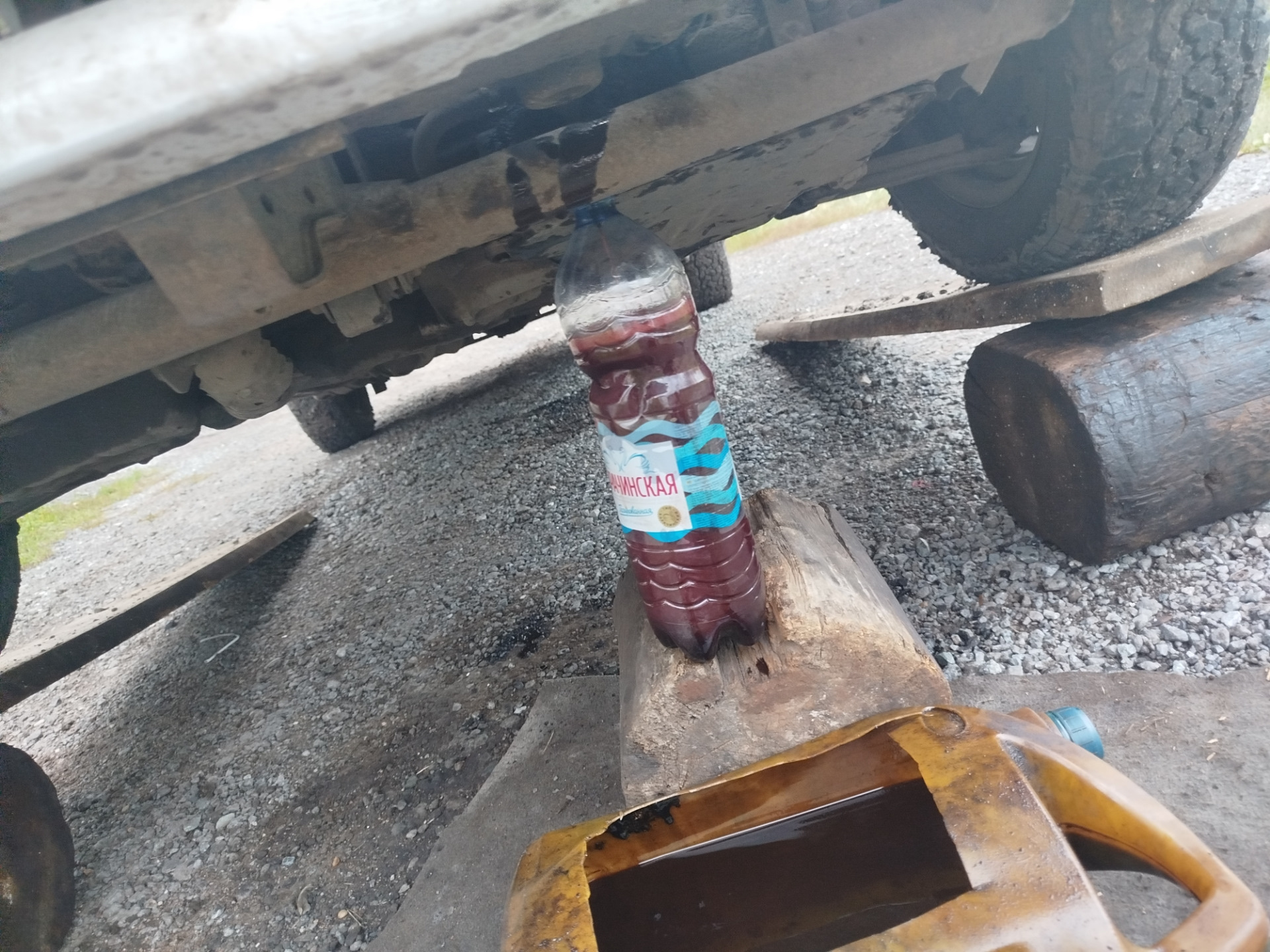

снял шланг от радиатора, ближе к коробке который, подставил баклажку и надеясь на чудо, запустил мотор, за 5 секунд набралась 1.5 литровая бутылка, по началу жижа была чёрной
спустя ещё пять литров жижи, побежала чистая, на этом я закончил и вернул всё по местам
