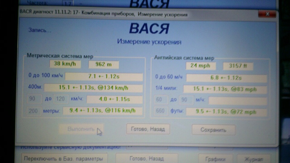

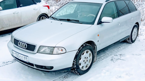

Наконец то решил проверить разгон до сотни, замерял васей(незнаю на сколько это точно)
Итак в машине 3 человека, сабик в багажнике, 95 бензин, резина р17 225.45.
В итоге получилось со второй попытки достичь результата 7.1 сек. до 100 км/ч.
Список доработок по мотору: Чип тюнинг, байпасный клапан от тт, силикон, вместо ката доунпайп, ну и глушитель нулевого сопротивления(если это можно назвать доработкой).
Как считаете хороший показатель?

тут что то не так )) у меня 7.8, секундомер в руке, ну ещё перепрошить конечно надо, у тебя 8.5 как минимум, так 8.4 это на мой взгляд только сгорки поедут наши авто
Возможно и не так, рейс лоджик бы;)
Что бы вопросов не возникало;)
один сидит с секундомером, а спидометр у нас правильный сверял по джпс, если тест по ваг кому пройден)
У меня не совпадает скорость спидометра с джпс на навигаторе.
сильно? а тест по ваг кому делал?
3-4 км/ч медленнее по спидометру. Конечно делал;)
да 3-4 это не считается) джпс тугой же пока до него дойдет)
Не это все понятно что не точно, надо РЛ или "драгон" ещё есть какой то;)
Да и чё менять то овощ этот;)
7.1 +\- 1.12 — это полный бред, а не замер. лучше уж gps и секундомер в руке.
возможно и так, рейслоджиком бы замерить=)
сток едет 8,4. AJL недоприводный, более легкий — 7,9.
7,1 в твоем варианте — из области мифов Древней Греции.
ну а как же чип?
чуть лучше ajl, возможно. но полный привод — массы больше. а учитывая загрузку конкретно твоей машины — без вариантов.
полный привод старт быстрее, на скорости да полный привод, тяжелее…

а где на ваг-коме включить данную функцию измерения ?)
Приборная панель. Затем внизу будет надпись ускорение вот там и есть.
