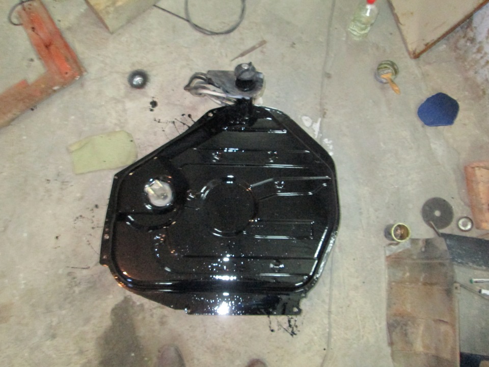

Демонтаж бака описывать нет смысла. Там всё просто. Главное быть с надёжным напарником, который вовремя его словит и придержит пока вы будете откручивать топливные трубки. После того как достали бак приступаем к зачистке от ржавчины при помощи подручных средств и жидкостью для снятия ржавчины.

Из богажника открываешь крышку отсоеденил шланги все дела.потом под машиной откручиваешь 3 болта.
И напарник ненужен
ты уже снимал бак?! поможешь советом?!
Вон же написал выше
вроде бак держится на 9 болтах?! и есть ли разница бенз и дизель?
Может быть.у меня бенз на 3 болтах
Как внутри так почистил?
заливаешь антиржавчину и полоскаешь потом в лимонную кислоту добавляешь колу и полоскаешь
Спасибо) Это такая красноватого цвета жидкость которая типа преобразователь ржавчины называется? Я кислотой которую в аккумы заливаю пробывал чистить с болтами но толку вообще нет!
нет-такая прозрачная реально жидкость преобразовательная
