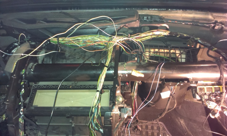

Меняя лампочки в блоке печки нужного результата мне не дали и я решился на установку климата от рестайла . И так в перед, покупаем на разборках :

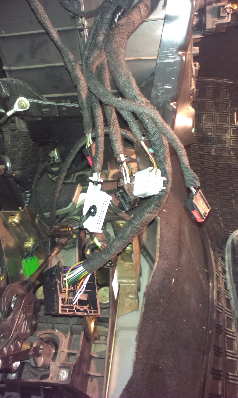

-вся подтарпедная коса проводов от дорестайлового авто с климатом

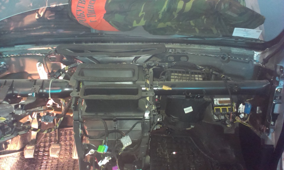

-матор печки от авто с климатом

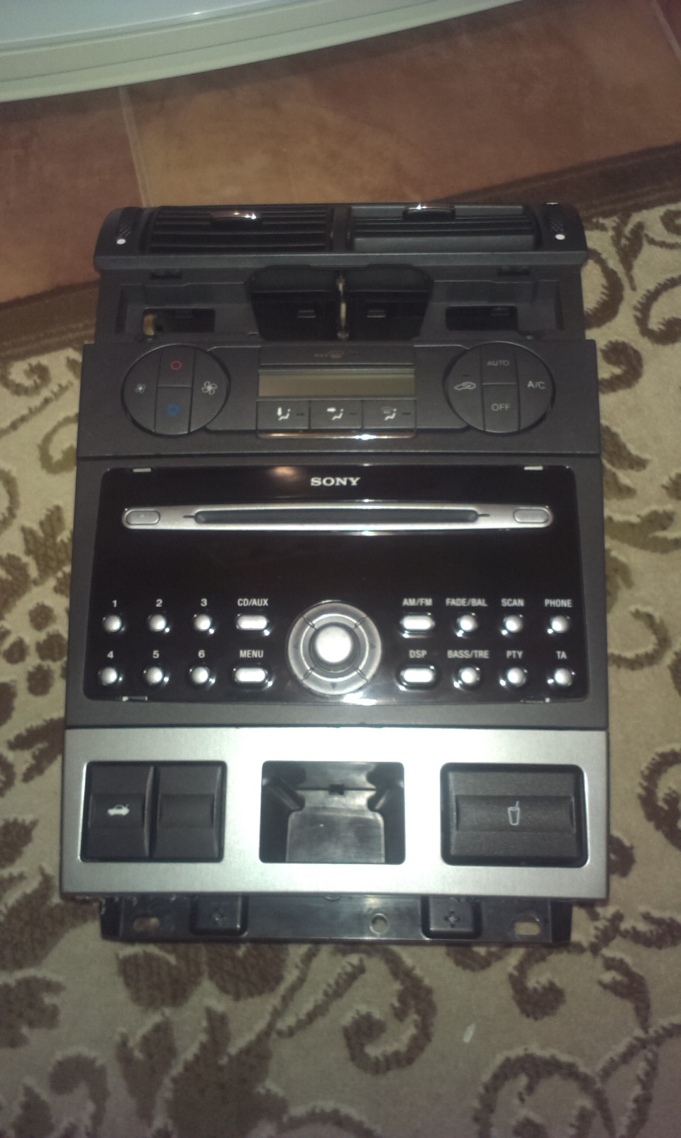

-блок управления климатом от рестайла
-датчик температуры воздуха в салоне
-датчик солнечной активности
-магнитолу Soni Mp3 штатную, переднюю панель от нее и штатные колонки в двери
Далее ставим авто на два дня в гараж, распечатываем схемы переделки климата с дореста на рест, снимаем тарпедо и начинаем извлекать ненужные провода и внедрять нужные. Все провода внедрялись как с завода без скруток

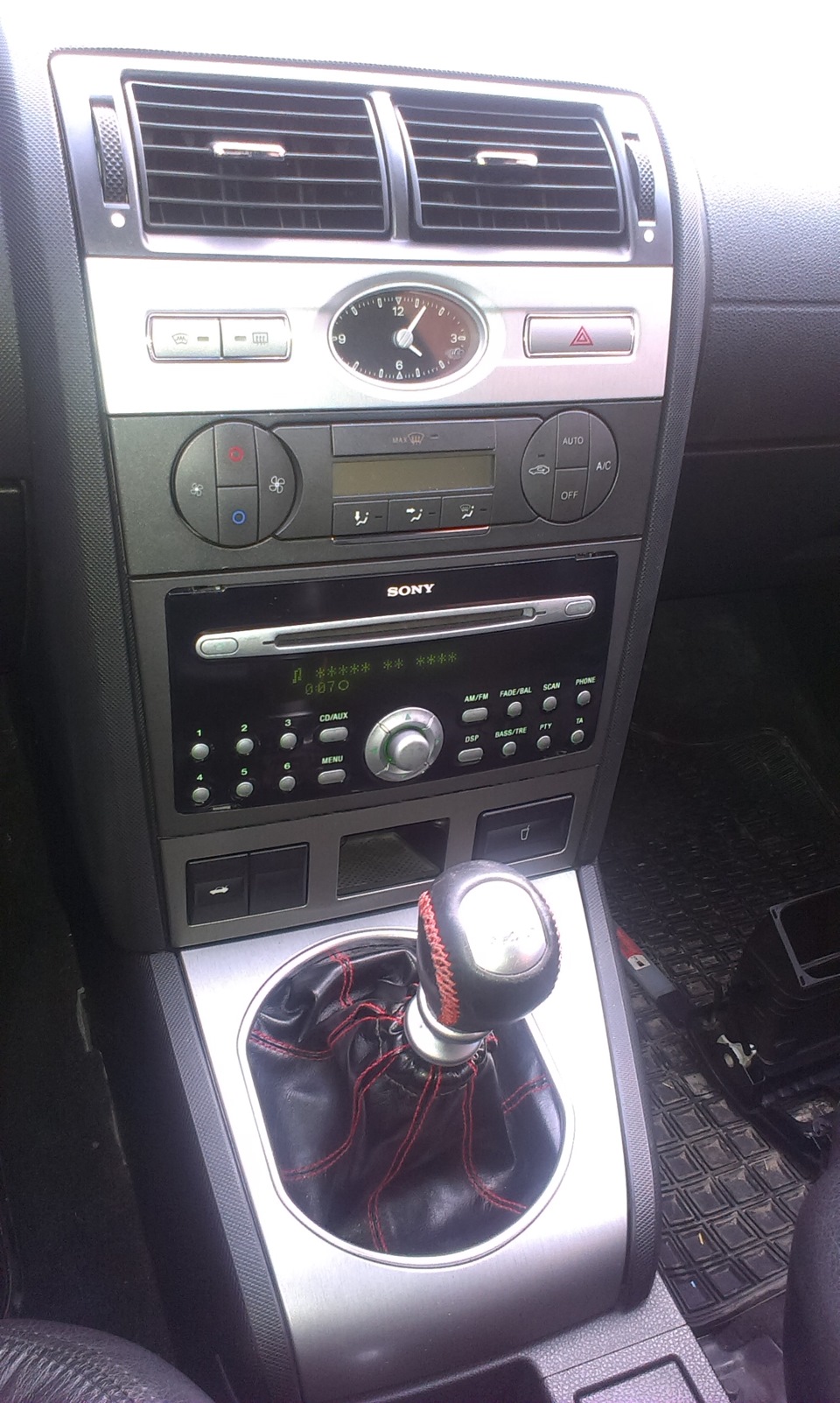

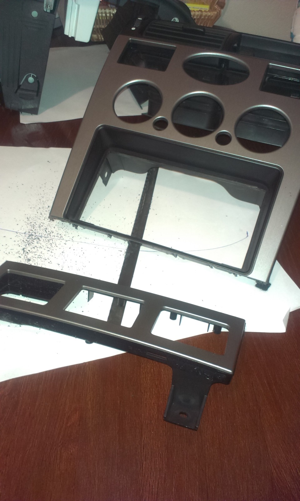

После окончания работ с проводами закончил с эстетической частью

Спасибо Александр что ответили.Думаю что дело не в магнитоле а в GEM-модуле.На рейстале 2-я пара CAN-шины задействована так-белая колодка-пин18(серый провод) на С418 (OBD-II) пин 3 далее на пин 9 (Sony) и на пин 12 разъема С430 (GEM) коричневая колодка — это все CAN+
CAN- пин19 синий провод на пин 11 С418 и на пин 10 магнитолы далее на пин 13 разъема С430 вот как-то так.Это все я прозвонил в рейсталинговой косе.Так что для полной работы надо тянуть провода от магнитолы 9 и10 пин на С 430 пин 12 и 13 и на C418а (OBD) и менять модуль -в нашей дорейсталиноговой проводке и модуле GEM этих контактов нет
У меня у знакомого при переделке на рестайл магнитола работает, правда он менял гем модуль, но провода к нему он не тянул
Здравствуйте! Вот несколько месяцев назад увидел ваш пост все сразу понравилось.Все необходимое у меня было. Собрал все как в инструкции. Еть непонятки с магнитолой (Sony) — при выключении зажигания она не отключается, а продолжает работать. Отсюда возникает вопрос 2-ю пару CAN-шины вы подключали от SONY и второй вопрос меняли ли вы GEM- модуль на рейстал. спасибо.
Да подключал от магнитолы, гем- модуль не менял и магнитола также не реагирует на замок зажигания. Думаю проблема в магнитоле

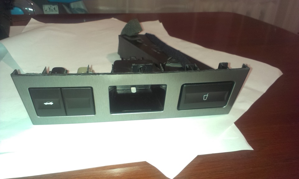

Хочу поменять с крутилок на кнопочные круглые дорестайла, может вы знаете надо что то менять по проводке или подойдет так?
Поменять крутилки на кнопочные гораздо легче и по деньгам и по подключению и так много разбирать не надо.

Круто! Смотришь на такие работы и самому хочется. Торпеду обязательно менять или достаточно центральную консоль?
достаточно центральную консоль, но немного доработать клеем старую и новую . С климатом намного сложнее, там с проводами нужно покопаться
снимается легко, с каждой стороны по два болта за пластмассовыми крышками остальные крепятся в тонеле сбоку и по центру
