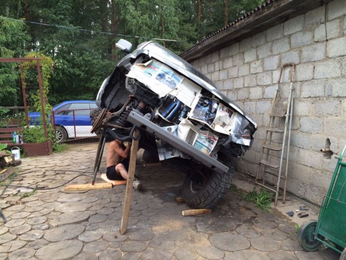

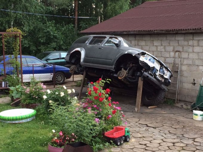

Перед малярными работами надо было сделать антигравий и антикор. :)

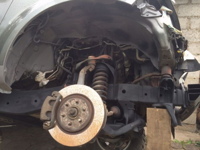

Сначала отгрунтовали те места, где грунтанули на пескоструе.

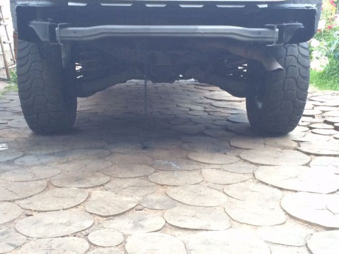

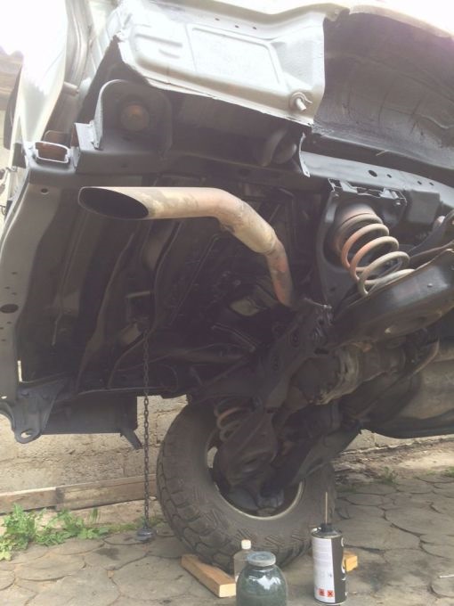

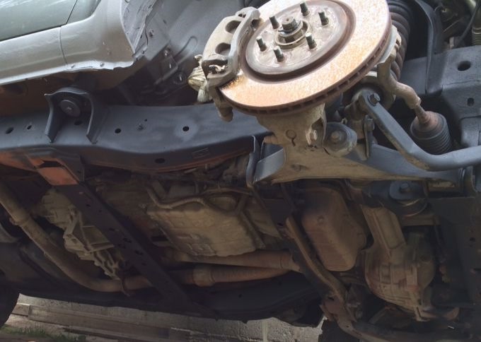

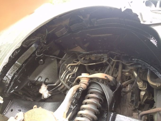

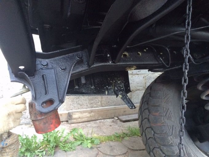

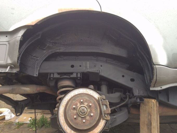

Потом приступил к антигравию. Зачистил пороги, арки внутри, куда не достал пескоструй, отгрунтовал и залил все антигравием.

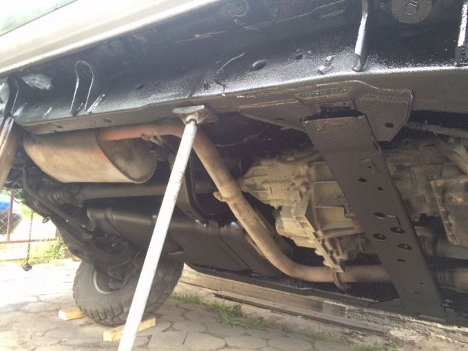

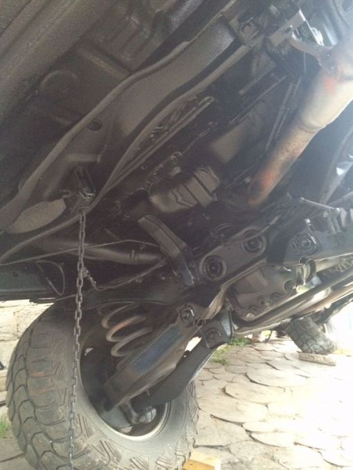

Антигравием залил и арки и пороги и раму и кузов снизу весь. На круг ушло 12 кг антигравия. :)

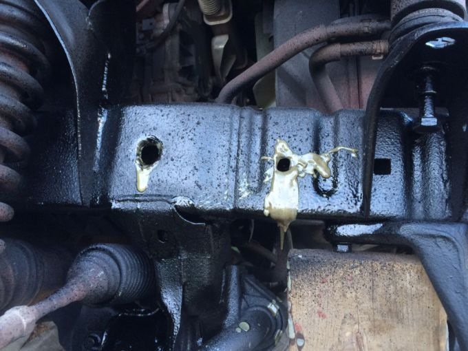

Потом все полил мастикой и все полости залил мовилем.
