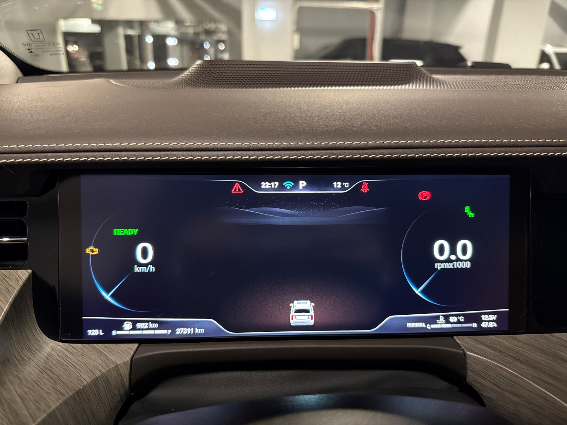

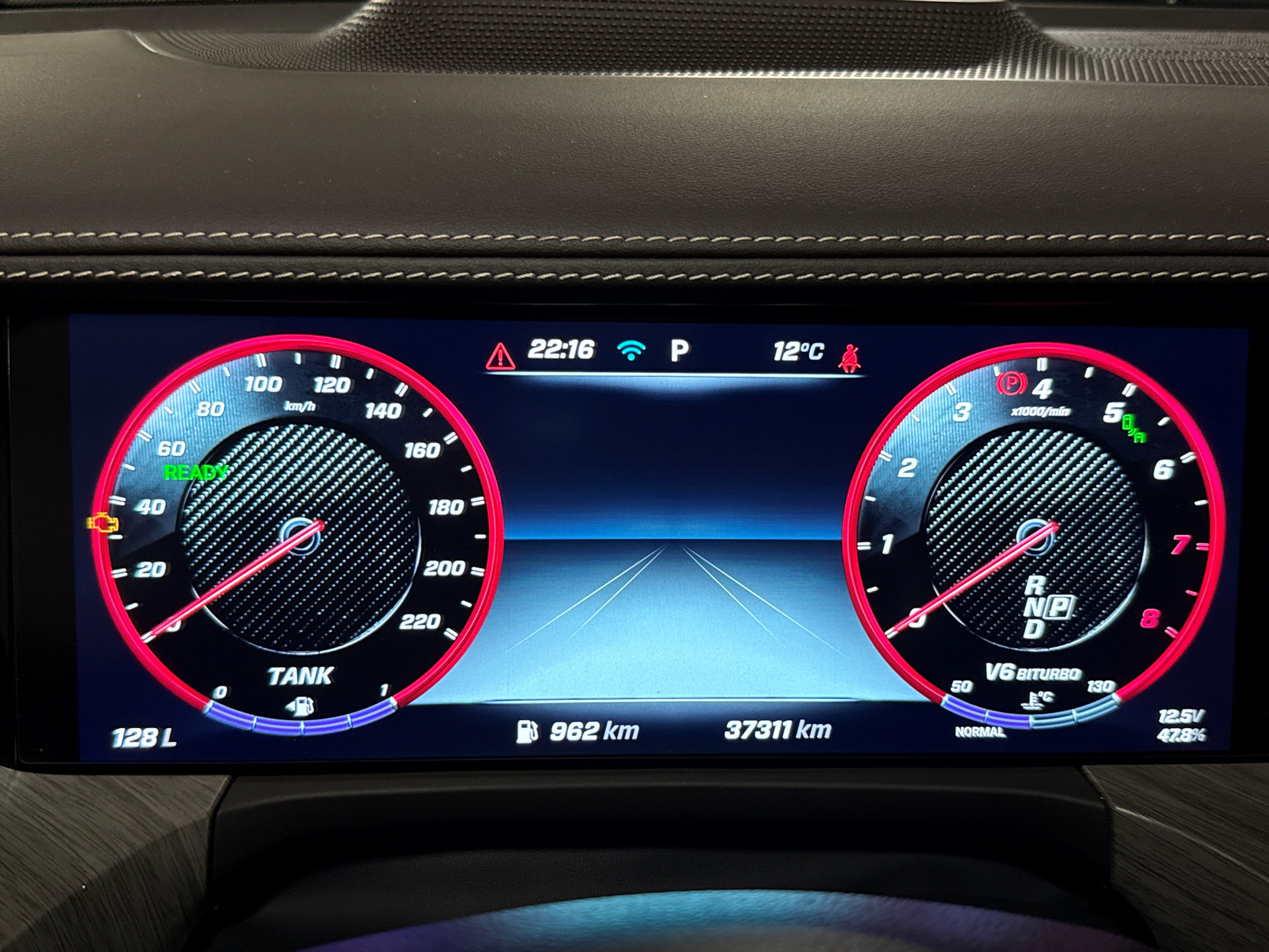

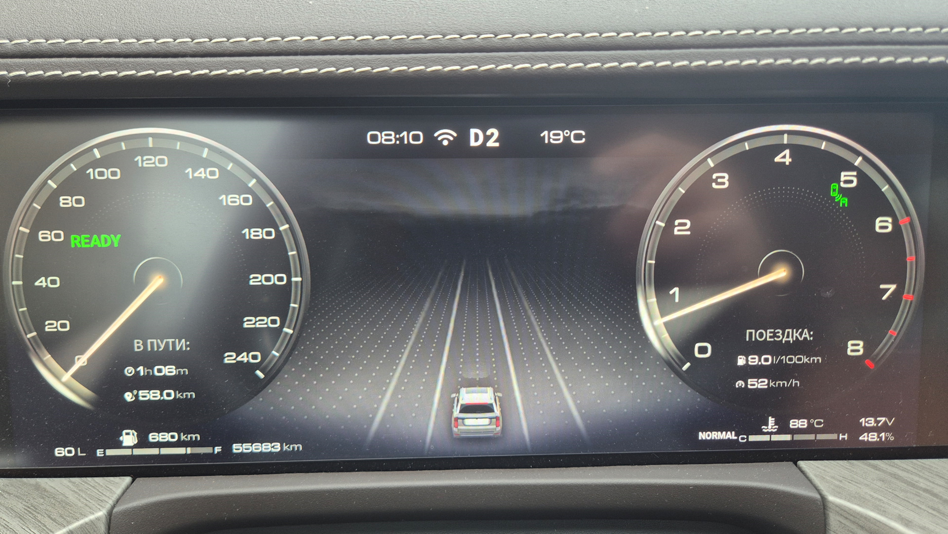

Сегодня купил приложение ТанкСпидометр (сплит мне пока не зашел — еще на доп бак не допилино). Запас хода на увеличенном баке впечатляет (это при расходе 13.3 литра на 100 км). Мой расход по трассе в среднем обычно не привыкает 12 литров (и это на резине шириной 285 + с чипом). А значит 1000 км можно будет спокойно преодолеть.
Зимой расход должен быть еще ниже т.к резина будет уже (265).
Надо подобрать колодцы не супер яркие и не бросающиеся в глаза. Я пока больше за штатный вариант или что-то на минималках (как второе фото).

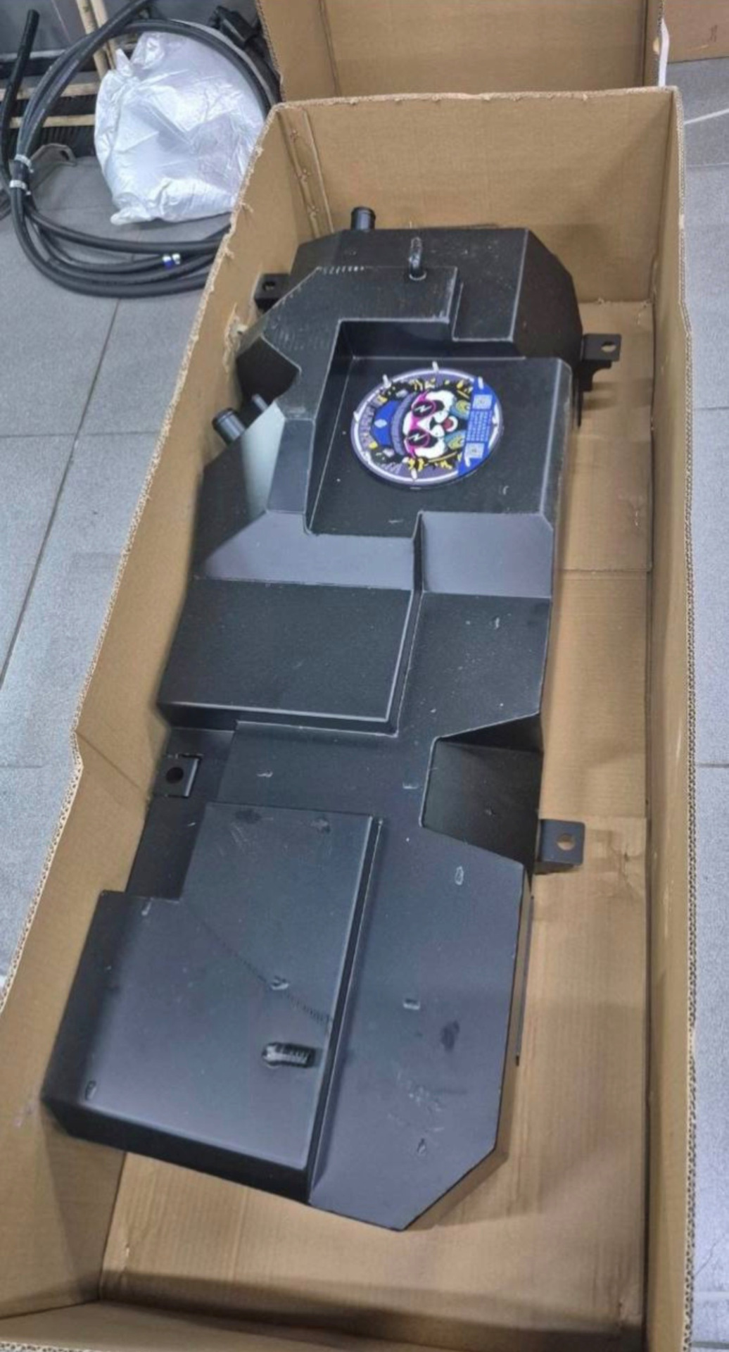

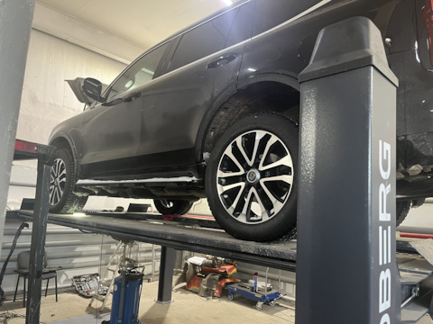

Можно у Азии купить — там баки немного другие и ставятся пин в пин. Штатный сняли, 30-40 минут (с переливом топлива) и новый стоит на месте
Т.е. то что возит Вячеслав и то что ставит Азия-форс немного отличается для V6? Просто если не затруднит, пожалуйста поясните в чем отличия между ними если обладаете данной информацией. Просто искать инфу об этом в танковой группе в ТГ, как искать иголку в стоге сена.
Разница, что этот взял и поставил без доработок, а у Славы бак надо скажем так доделывать (проверять на герметичность доп отверстия, что-то там делать, чтобы запаха бензина не было — максимально высоко выводить клапан). У меня этого ничего не делалось. Сняли штатный бак, вынули насос, поставили новый бак, поставили насос, подключили штатные провода и все. Запаха бензина у меня нет, а вот у знакомого, который ставил бак купленный у Славы — запах есть (хоть и был высоко выведен клапан). Как-то так. Ну и еще у моего бака есть защитный экран в передней части и есть сливное отверстие на случай форс-мажора, а у Славиного бака нет.

Я покатался с темой AMG, как у тебя на фото, потом были Range Rover и Aurus, но в итоге остановился на Night — как раз наиболее лаконичная и информативная, на мой взгляд.
Хорошая тема. Я вчера пока игрался с темами. Мне нравится штатная (когда скорости показывается не стрелками, а цифрами). Привык к этому еще с Jeep.
Буду на выходных играться с темами — выбирать.
Касательно темы Ауруса — она прям жутко яркая. В солнечную погоду наверное норм, но ночью это вырви глаз.
