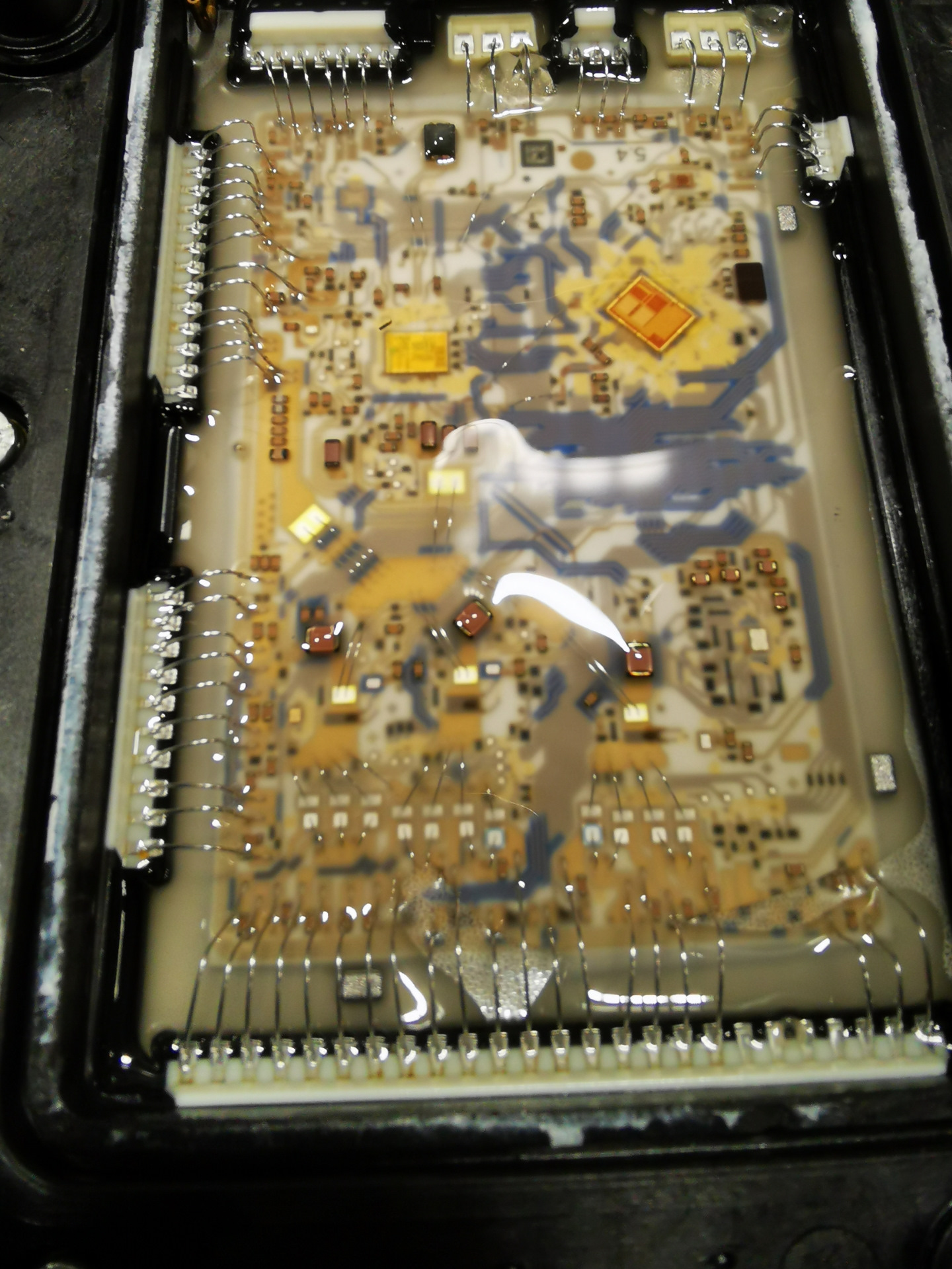

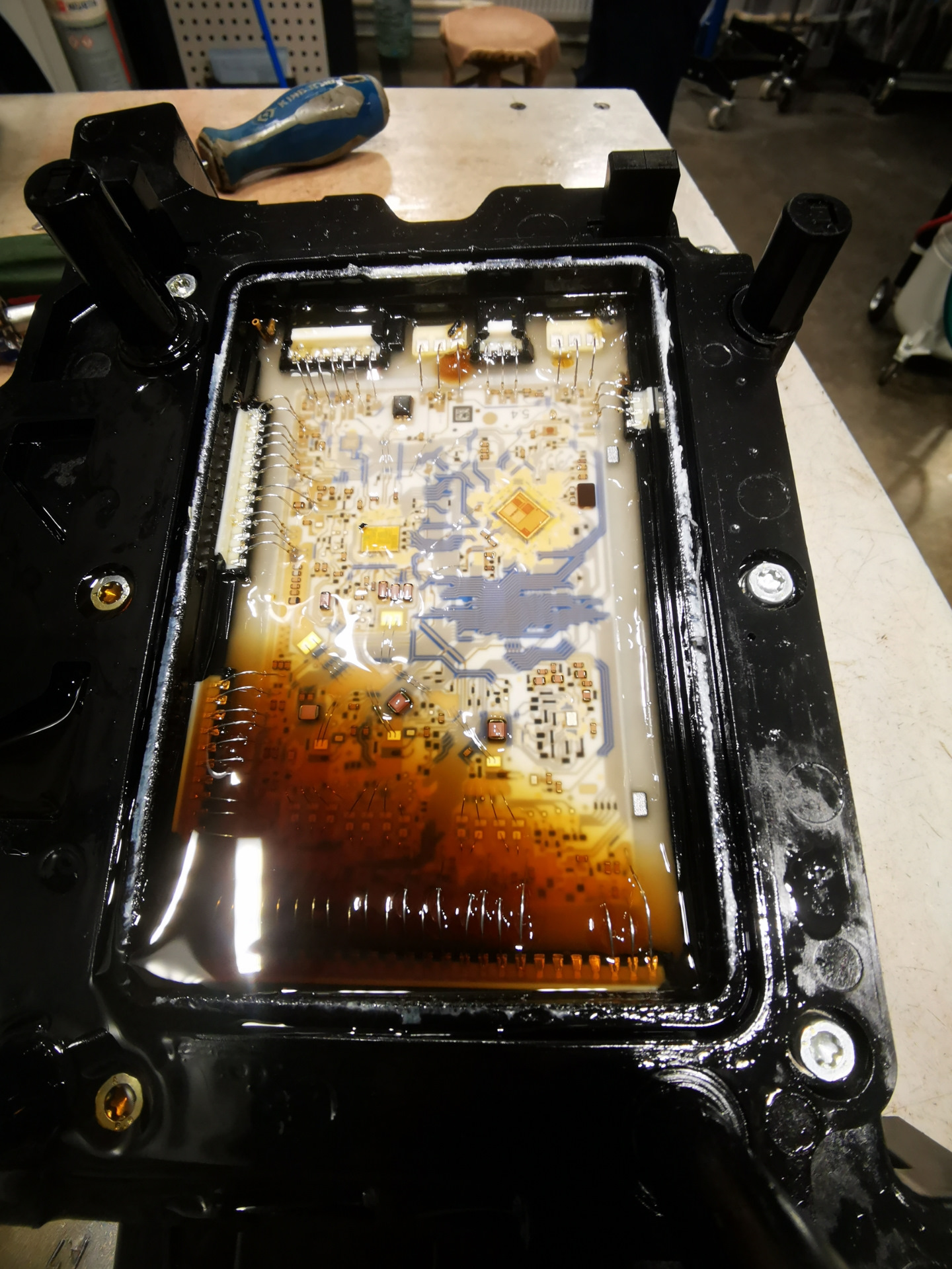

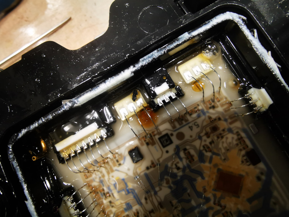

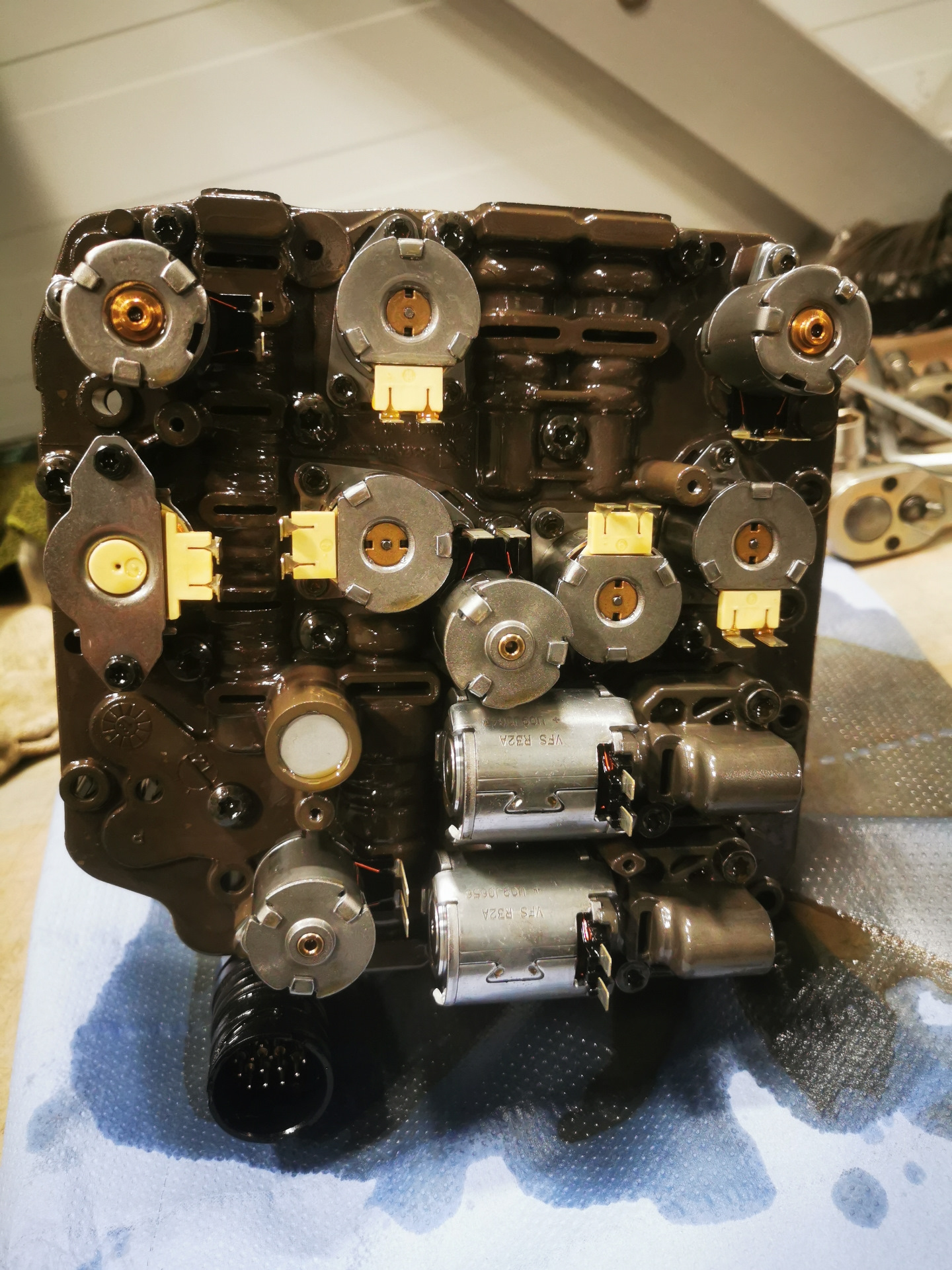

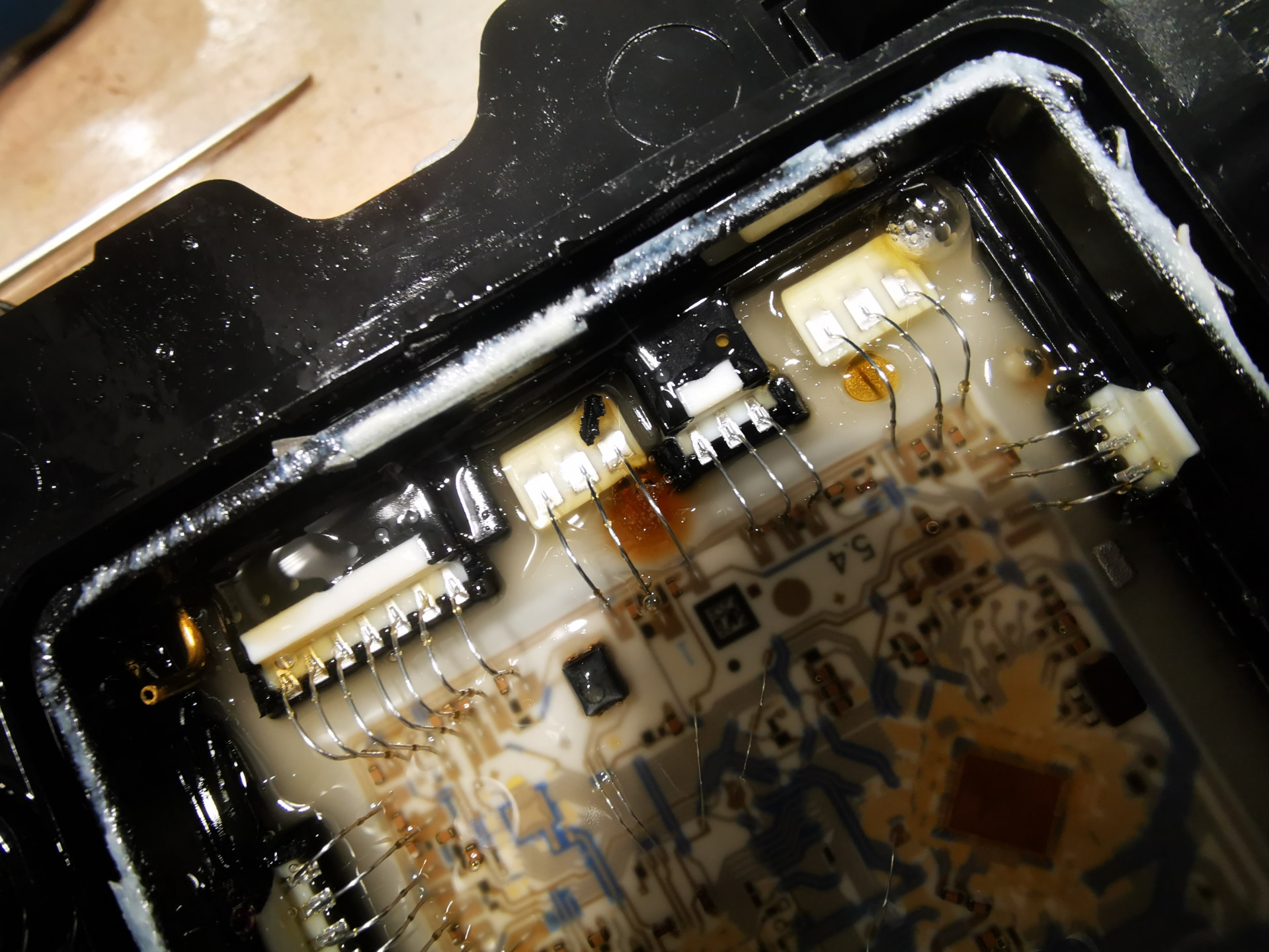

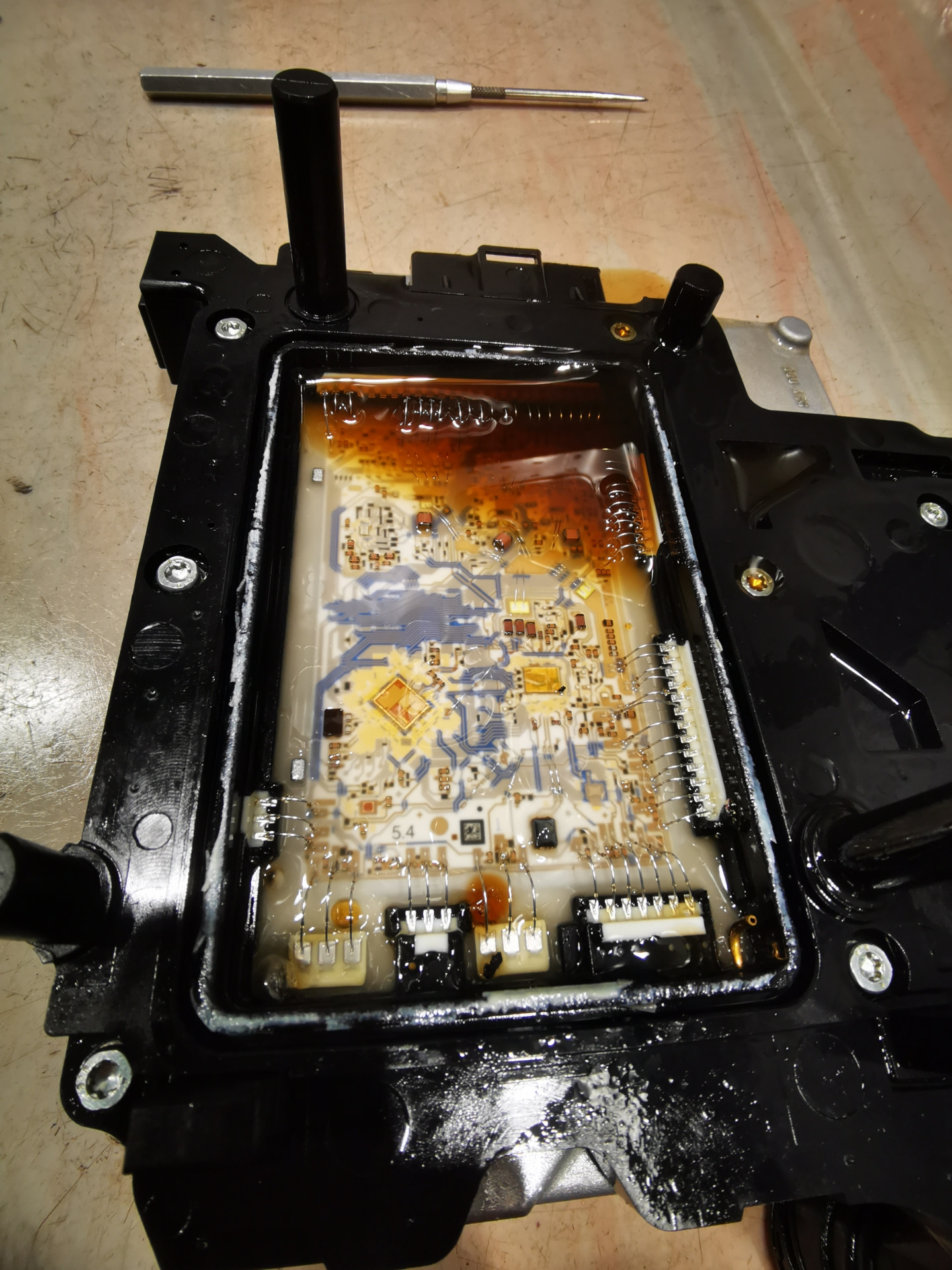

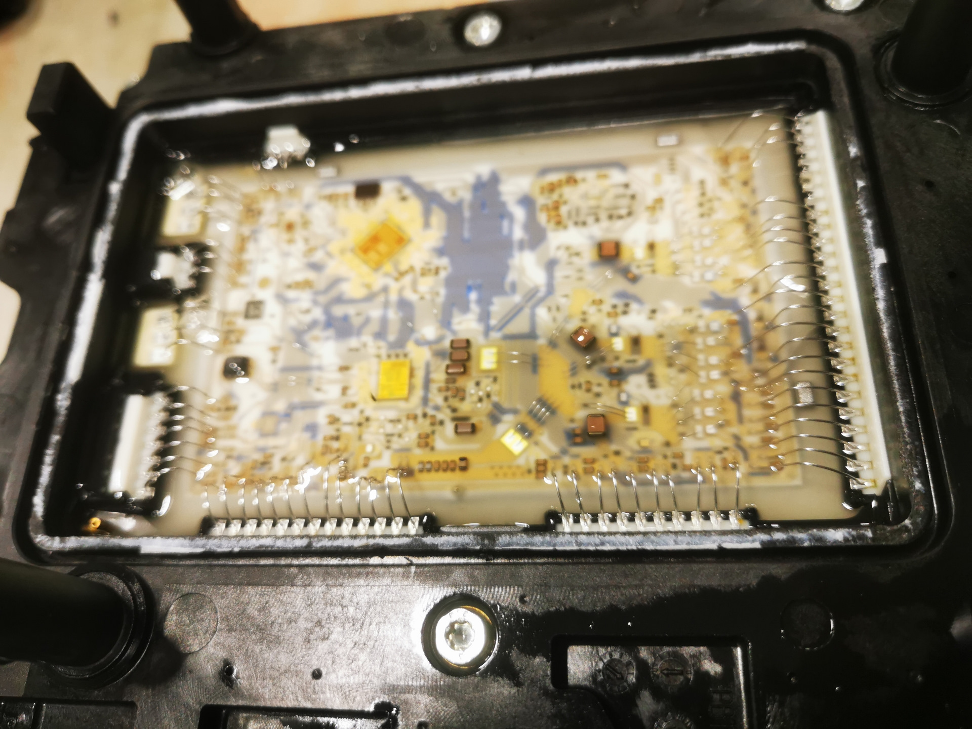

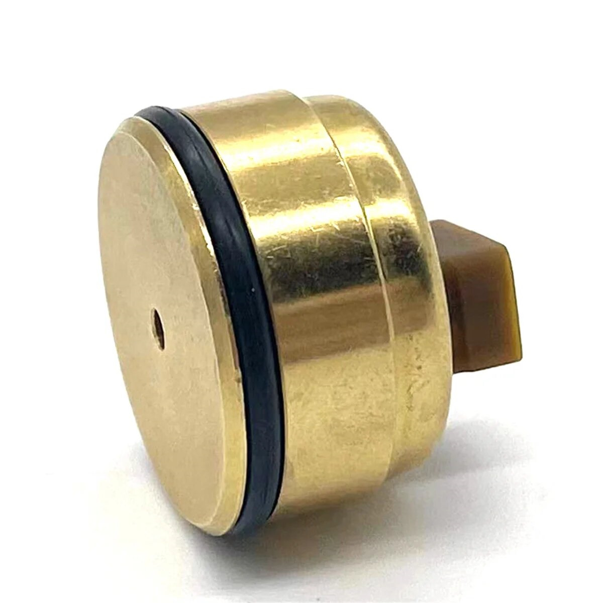

Начал потеть разъём коробки, долго думал что делать, в итоге решил поменять резинки датчиков давления. Если не поможет куплю новый мехатрон. 😃😃. Заказал с авито рем комплект и полез снимать мехатрон. Сложного там нет ни чего. В итоге вскрыл плату, а там все плавает в масле. Все вымыл, залил плату по новой, прилепил крышку на герметик, поменял прокладку между плитами и резинки на датчики давления. Резинки поменял только верхние. Смысл менять резинки на самих датчиках нулевой. Тут 2 варианта-течь верхней резинки, течь датчика через завальцовку. В общем теперь время покажет. Собрал все обратно. И каков итог. Я думал коробка работала идеально😂😂😂😂 но охренел от того как стала она работать, а всего лишь поменял резинки😂😂. Ну и ещё пару хороших слов о ремонтниках дсг с авито.😂😂 Я же все пытался у них узнать что да как, все таки лез не зная куда, но они ни хрена мне не отвечали. Такое ощущение что я спрашивал секреты запуска ракеты в космос😂😂. Мудаки, других слов нету😂😂😂
Ps. Для снятия крышки, нужно дунуть в разъём, а не колупать ее

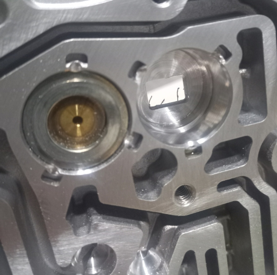

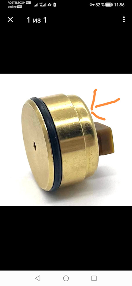

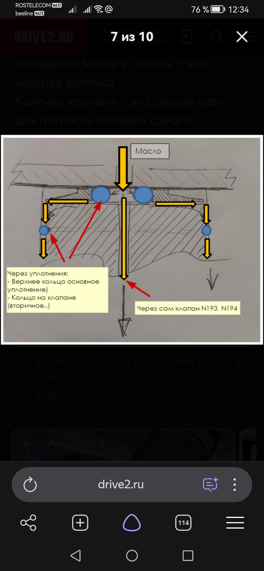

Текут резинки на самих датчиках давления, причем тут завальцовка? Завальцовка просто фиксирует датчик в плате. А верхние резинки нужны для того, чтобы не было потери давления при его фиксации самим датчиком. Так что скоро ванна снова наполнится
Это все ваши теории, поглядите конструктив

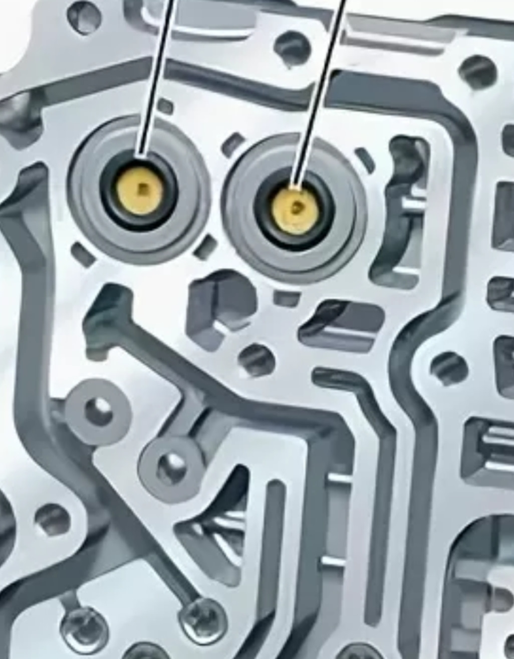

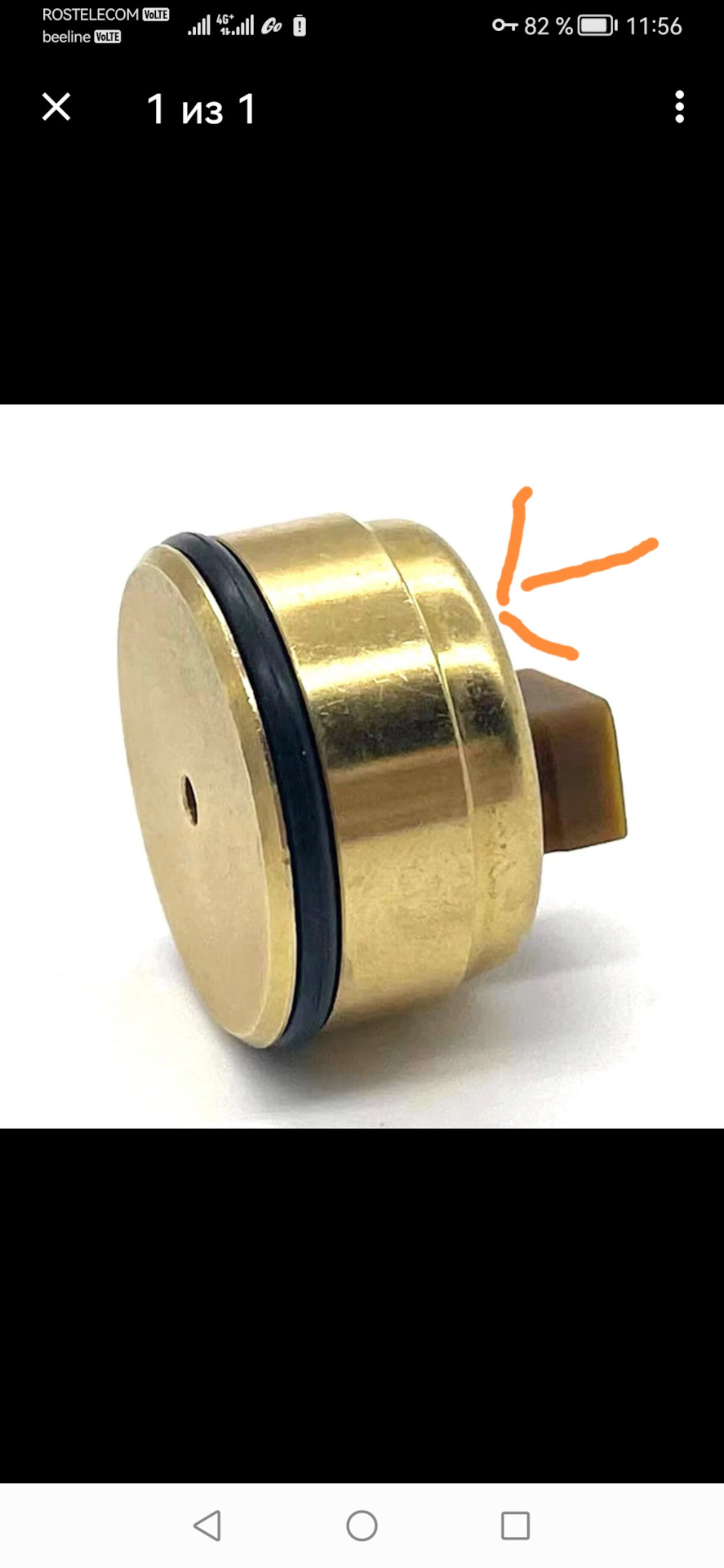

Парируйте, сударь))) вот вам на фото конструктив. Те кольца, что вы меняли стоят сверху датчика.
Вон масляный канал в датчике, при нормальной резинке масло за датчик не попадёт. По сути кольцо на самом датчике это второй контур уплотнения
Так оно в плату попадет не из-за этой резинки. Эти кольца прижимают датчик к гидроплите и нужны чтобы утечек не было при фиксации давления
Фиксирует датчик кольцо и завальцовку на самой плите, а это резинка — уплотнение маслоканала
Вы разберитесь сначала, как это работает пока вы пишете лютую херню. Я вам фото демонтированого датчика прислал, чтобы вы увидели как масло в плату попадает. А вы все равно не догоняете
Как раз вы и не догоняет, масло подходит к отверстию датчика, если резинка канала не держит — масло идёт потом по бокам датчика
Так сборку датчика уплотнение стоит, я вам даже фото прислал. И кто после этого не догоняет?
Стоит, дальше что? Это второй контур уплотнения.
Мне кажется Бабе проще объяснить, как это работает. Если второй контур уплотнения не держит, то зачем менять только 1 контур? И если масло в плате, то получается второй контур не держит или по завальцовке течёт ?тогда какой смысл от вашего ремонта? Это как покакать, а потом штаны снимать

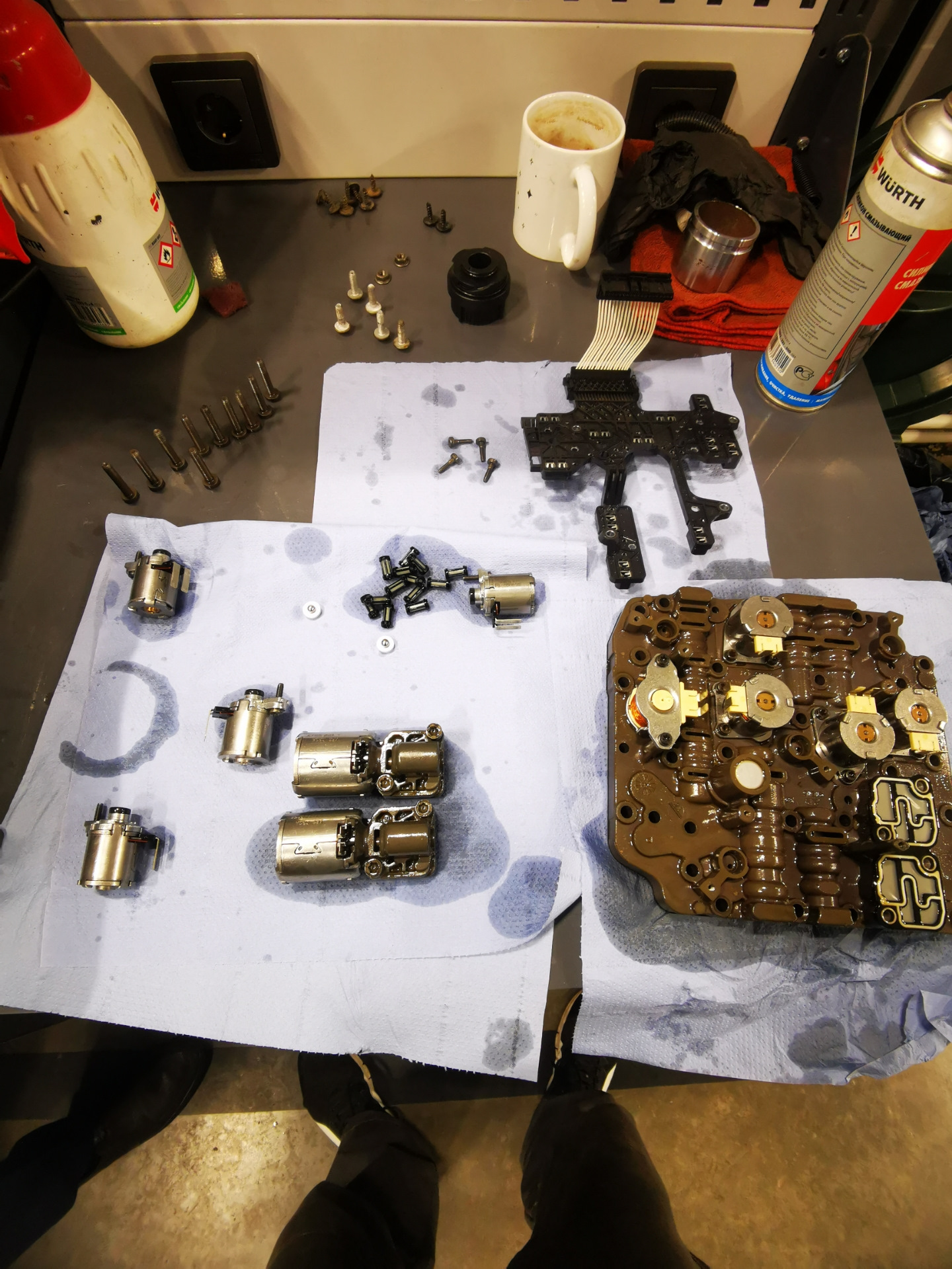

Самое сложное — это признать, что обосрался и потому называть всех мудаками. Вот когда своими крючками мехатроник раз 20 снимете, разберете и он у вас заработает, тогда и поймете, почему вас все лесом отправили.
Все заработало, и поехало, сложностей там ноль, буду подглядывать на разъём да и все, не вижу проблем

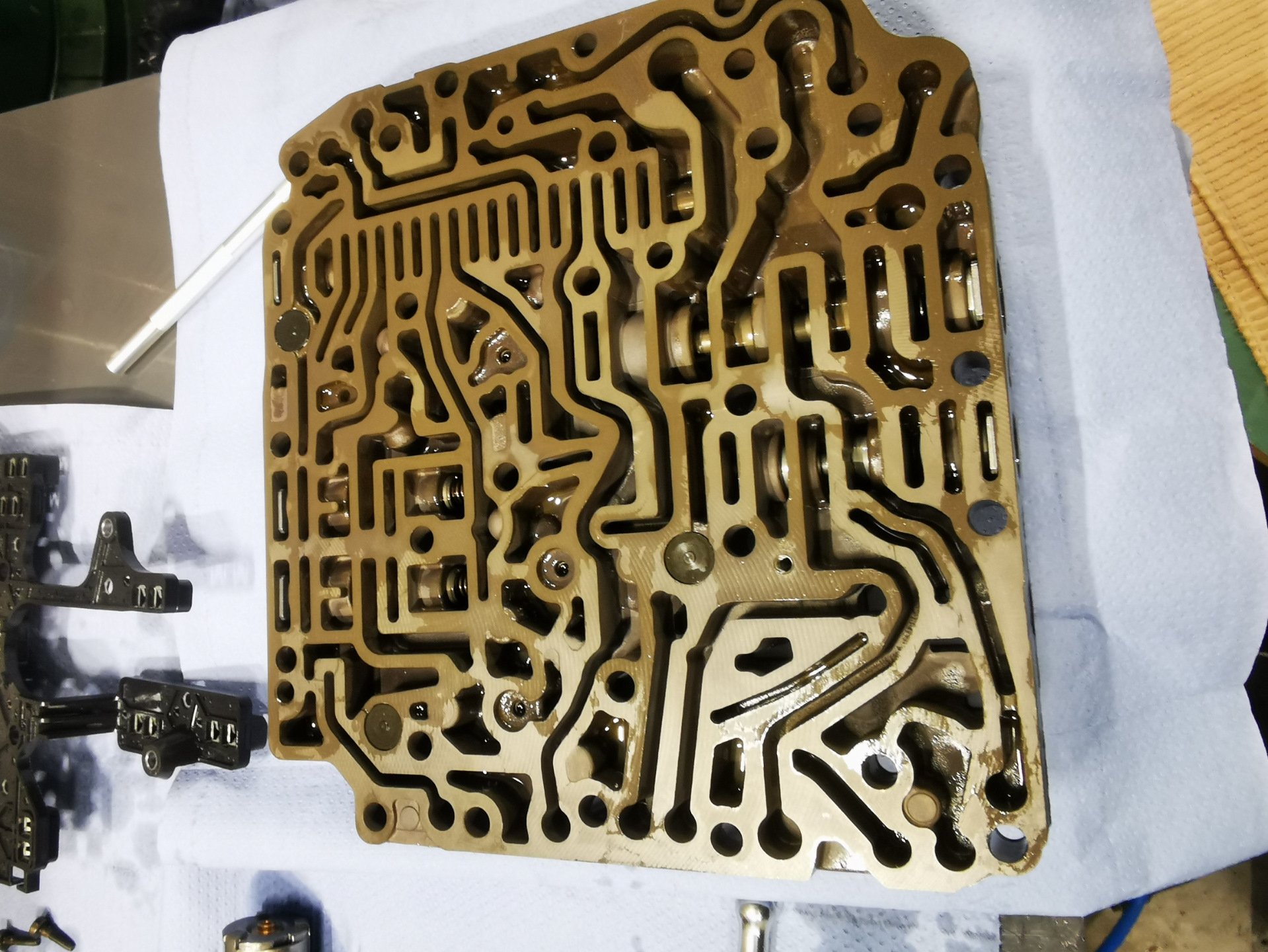

Вон там по завальцовке датчика может течь
Причем тут завальцовка датчика, если резинка снаружи стоит. Этот канал в датчике фиксирует параметры давления
При том что через датчик масло течь может, пофиг что он там фиксирует😂😂
А причем тут течь через пробитый датчик и резинки, которые вы поменяли? Если у вас пробиты датчики, то в чем был смысл вскрывать плату и менять резинки, если через неделю под крышкой опять будет масло и её просто выдавит с герметиком
А как я узнаю что они пробиты, это лишь теория. Я ж на столе это проверить не могу, по показаниям, вроде, все норм. Вот поменял резинки, погляжу что и как. Не поможет куплю мехатрон новый, ну или датчики поменяю. Сложностей не вижу. Попробовал малой кровью, а дальше видно будет
Тогда и не надо писать, что дело в верхних кольцах, которые вообще никаким боком к этому не имеют отношения. Вы людей вгоняете в смуту, а сами так и не поняли откуда масло в плате при этом еще накинув что ремонтники дсг мудаки
