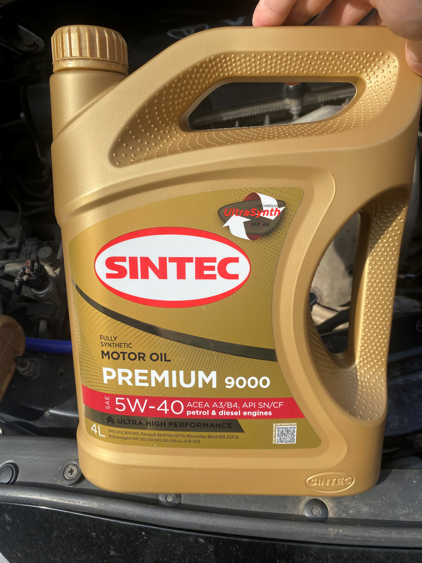

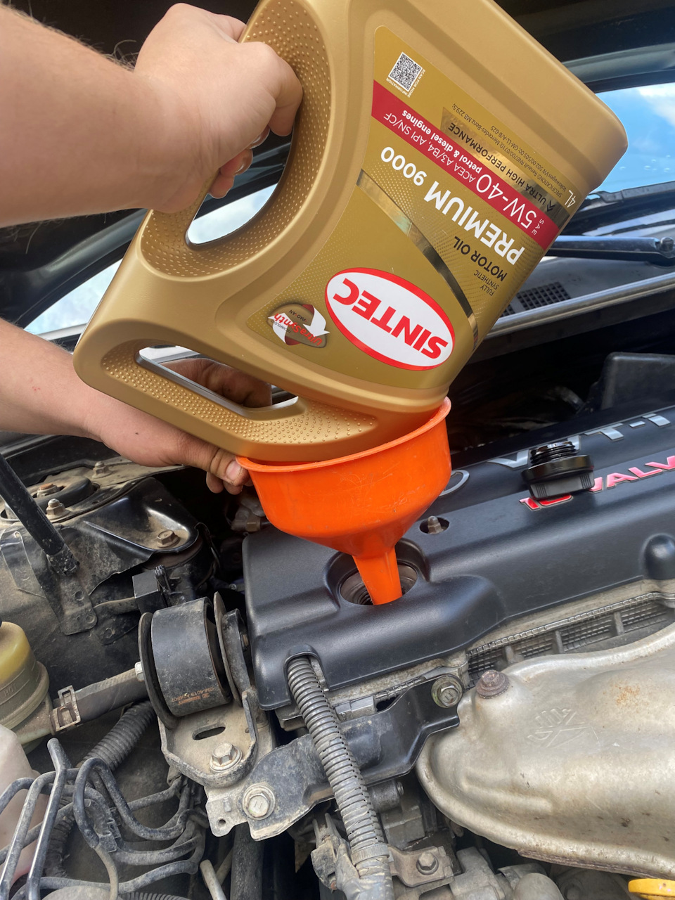

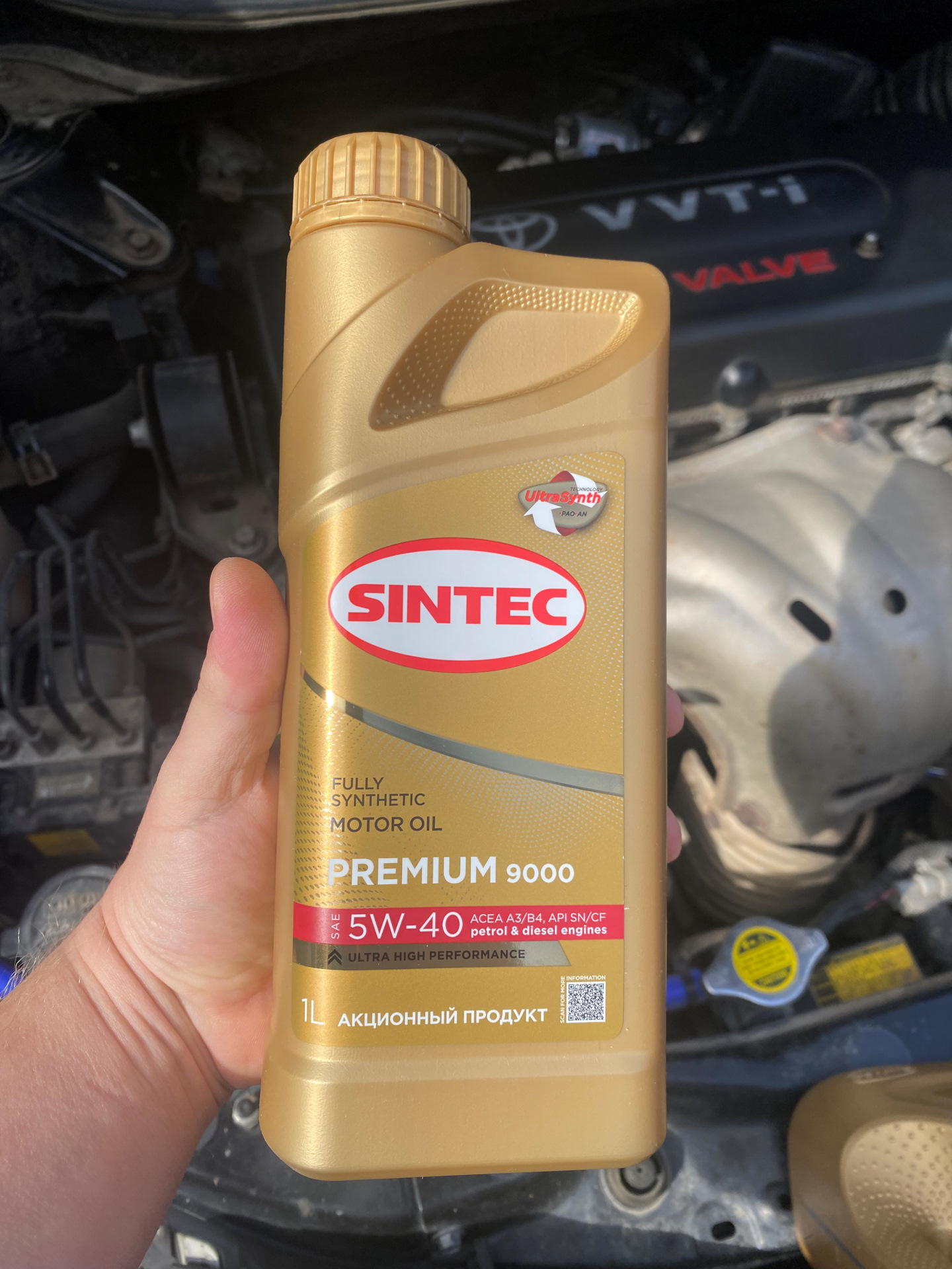

В этот раз решил попробовать масло SINTEC PREMIUM 5/40
Смотрю все его заливают
Посмотрел отзывы на просторах интернета и в том числе тут на драйв2, отзывы все положительные, негативных не нашел!
Думаю значит можно попробовать
Да и цена на сегодняшний день ну очень приятная !
, мне как раз для замены нужно 4,3 литра

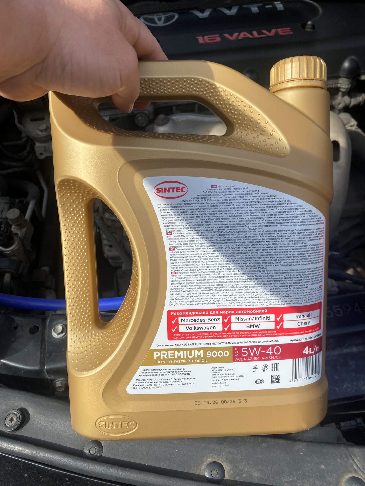

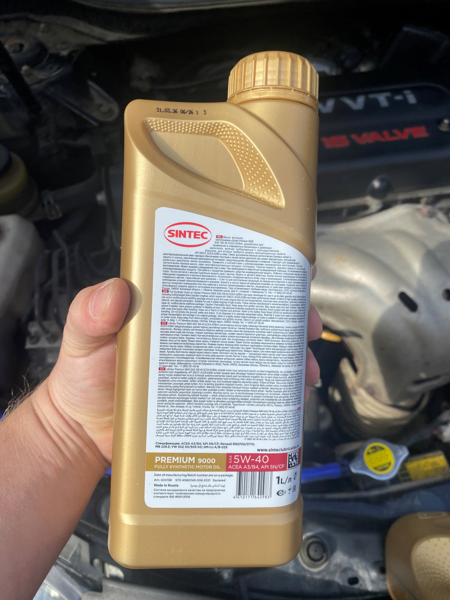

Кстати на обратной стороне описание данного масла, где и как разработано и для каких моторов, в общем написано все красочно!

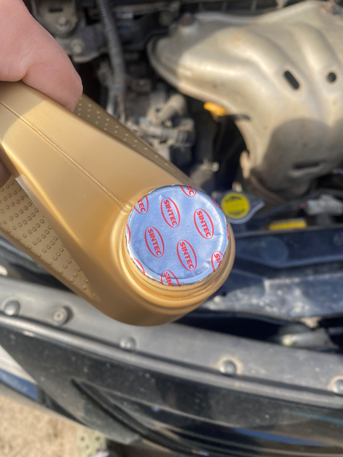

Не думаю что можно попасть на подделку

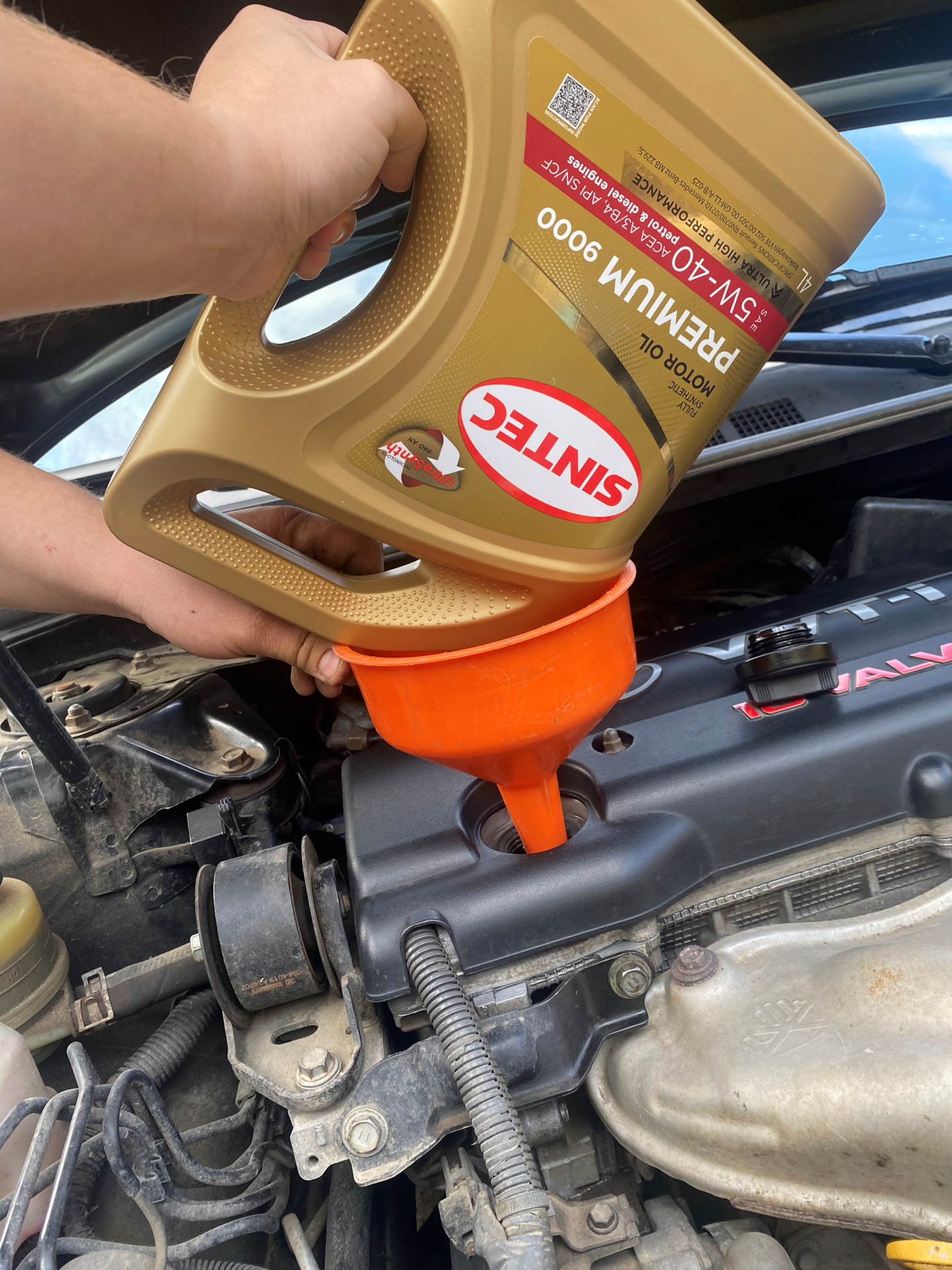

Потом уже выставляю уровень по максимуму доливая примерно 300 грамм из литровой канистры!
После замены мотор как работал тихо и мягко так все и осталось!
Пока выводы делать рано проехал всего 800 км. и то только по городу, но расхода масла нету!
Покатаю понаблюдаю!
Масло меняю каждые 7-8 тыс.км.
Как раз предстоит дальняя поездка, вот посмотрю как по угару, будет или нет.
На этом у меня все!

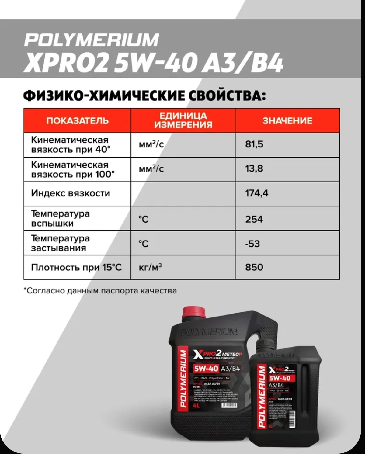

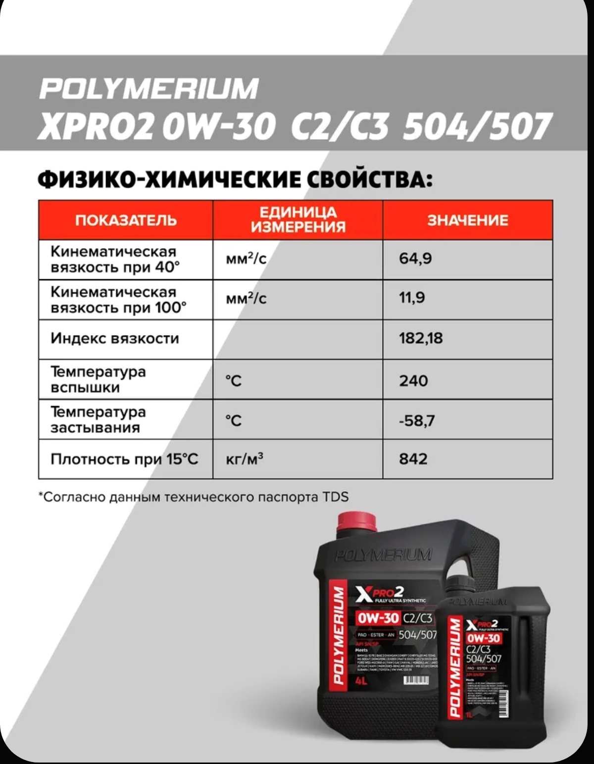

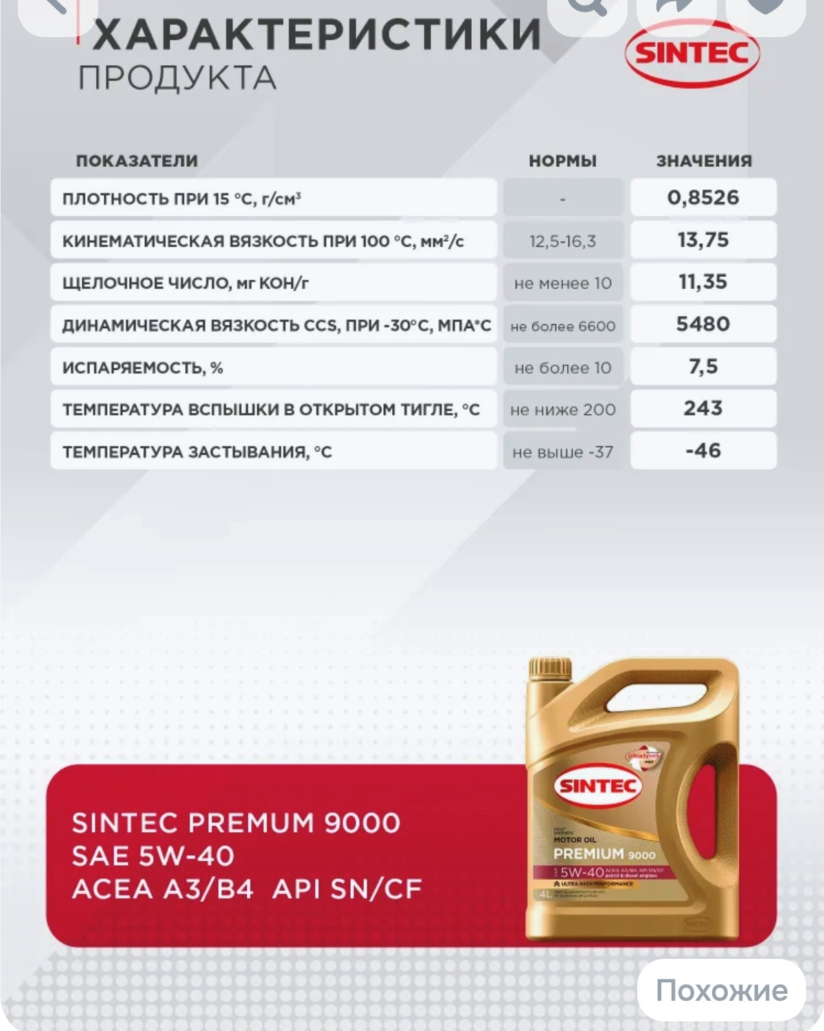

Ттх не плохие и щелочное хорошее, вязкость >170, но старый стандарт API SN смущает… 🫣
Имхо. Если зимой холодно, то и температуру замерзания лучше по ниже выбрать🤷♂️
Тоже об этом думал, в магазине сказали это еще даже лучше чем непонятные присадки, а как на самом деле не знаю
Я бы на это обратил внимание…

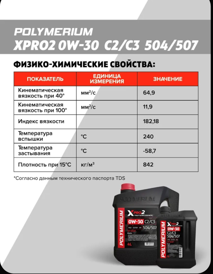

Супер! Я себе тоже 0ку взял на зиму, но вязкость у неё 🔝 185!🔥
AntonLudoedovich
В каком местк он старый? Автору даже SL/CF подойдёт, a SN тем более подойдёт. Машина не новая.
Потому, что после SN идет SN Plus, потом SP, а сейчас SQ 😎
Можно выбрать А3 API SQ 🤷♂️
Можно и? Для не новой машины это ничего не даст. Автору и SN отлично.
Масло с лучшими основными ттх всегда лучше для двс 😜
А дальше каждый решает для себя… 🫣
