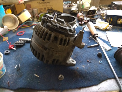

Прошла неделя, настала суббота. Есть возможность совместить приятное с полезным — съездить по делам и покататься на гольфе. Выкатываюсь, проехал буквально минут 20 ииии… загорается ошибка по аккумулятору.
Благо я был во дворе, сразу удалось встать и посмотреть под капот. Визуально я ничего такого не увидел. Приборка просто показывает ошибку по аккуму и что не идет заряд. Понимаю, что скорее всего дело в генераторе.
Расстроенный, загнал гольфа в стойло, вытащил аккум и пошел его заряжать, так как в планах было в воскресенье без пробок доехать на фуловом аккумуляторе до сервиса моего механика.
Воскресенье. Аккум заряжен. Трафик пустоват, что мне и нужно. Ехать минут 15.
Настал момент пригнать пациента в сервис к механику, просто оставить тачку до понедельника.
Повезло #1
Буквально в 100 метрах до сервиса в пути происходит (вероятно) коротыш и у меня отрубается буквально всё, но при этом тачка не заглохла. В этот момент я чего только в голове уже не представлял, но решил всё же доехать как есть, чтобы совсем не встать.
В итоге доехал, тачка по пути раздуплилась, всё ожило, спасибо #1 VAG-богам за это.
Открываю капот, а там запашок такой пригоревший и черненькая медная обмотка генератора.
Так генератор пал смертью храбрых.
Повезло #2
Утром механ приезжает в свой сервис, хочет загнать гольфа в бокс, но аккум его посылает, так как разрядился буквально за 12 часов. Выяснилось, что каким-то хером генератор жрал заряд аккума, высадил его, а сам был нагрет так, что к нему нельзя было притронуться. Тут я полагаю надо снова благодарить VAG-богов за то, что ничего не загорелось, посему — спасибо #2.
Потрачено
Ну а дальше механа ждут танцы с генераторами, потому что:
— У родного генератора одно "ухо" было отломано и прошлые хозяева наживили его герметиком, потому решено его не трогать

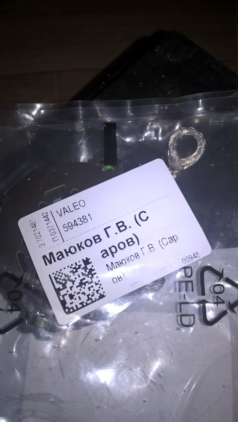

— Такой же генератор на разборках не нашелся, взяли чуть мощнее, но после установки выяснилось, что у него мертвый регулятор напряжения.
— Покупается отдельно эта плата новая (хз какая фирма)
В общем, из всего это винегрета собирается один генератор. Оно теперь снова живое и работает.
Также заменили клеммы, так как мои давно просили обратить на них внимание.

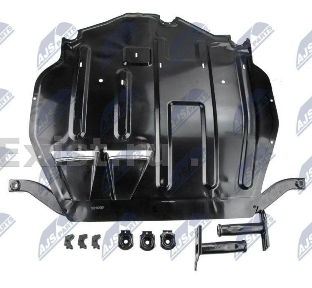

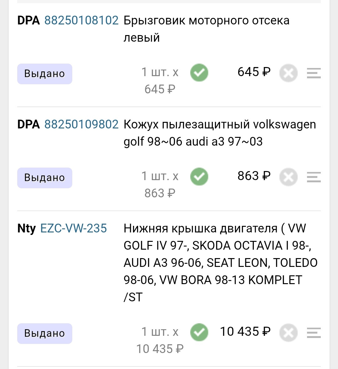

— Установка защиты и пыльников двигателя (наконец-то, их вообще не было с момента покупки тачки)

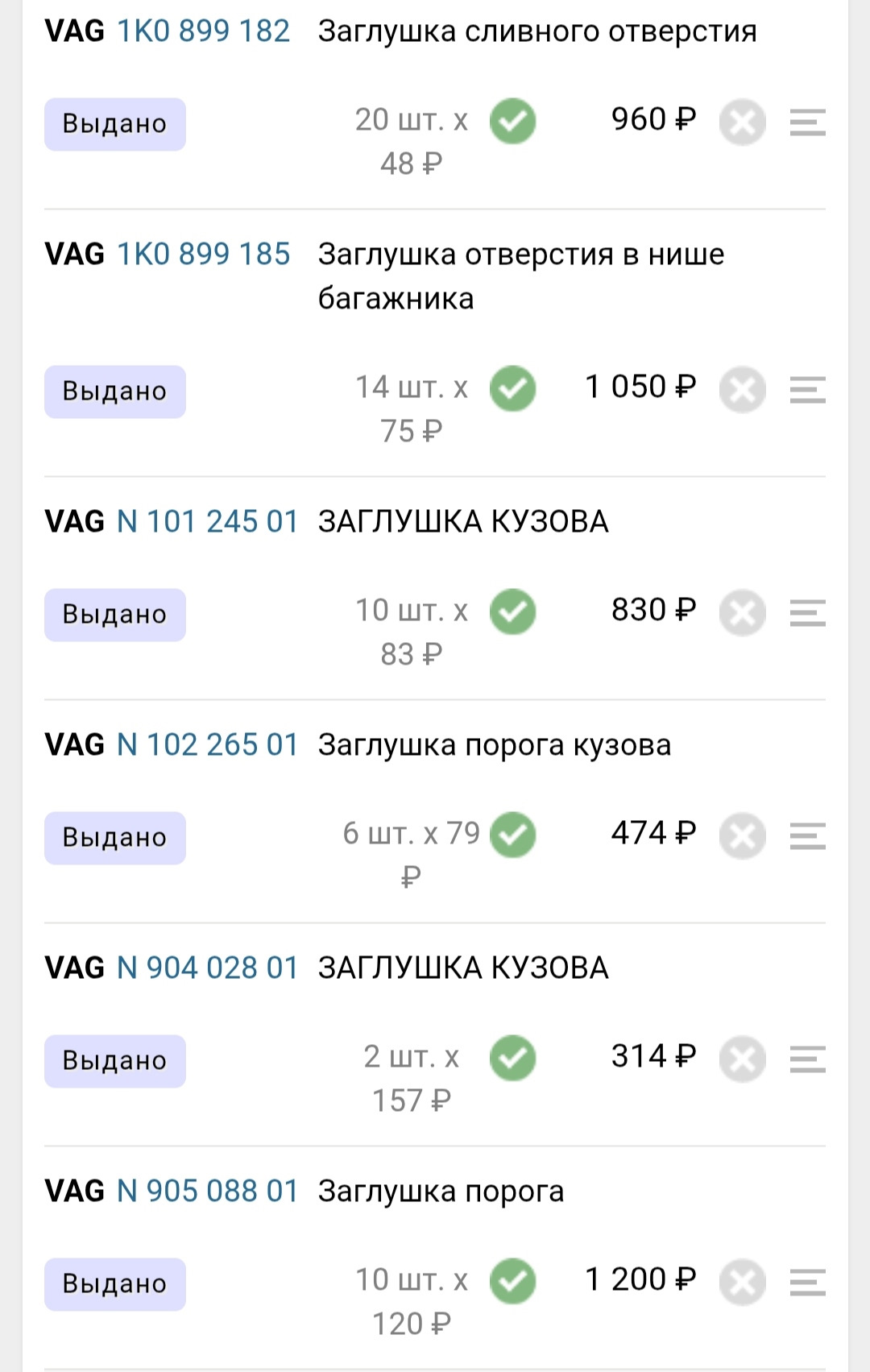

— Установка заглушек кузова (спасибо автору этого поста)
— Чистка дренажей

— Заглушки кузова: 4800 рублей
— Защита и пыльники двигателя: 12000 рублей

Ну это не от мойки точно, просто стечение обстоятельств, а было у вас вот что: сначала накрылся регулятор напряжения (шиколадка) в народе, потом вы всеравно поехали, у вас пробило диодный мост это прям я уверен, этим вы подкипятили акум, хорошо что он ещё не закоротил хотя это уже не за горами, ну и следствие полностью сгоревший гена, ну а мойка просто так совпало.
По словам механика родной регулятор напряжения живой. Сгорела обмотка на генераторе и что-то там еще, я в душе не чаю.
А так мне уже какая разница — мойка, не мойка. Генератор стоит новый, всё работает исправно, большего мне уже и не надо 🫠
Согласен, просто хотел пояснить.

Какую защиту двигателя и пыльники взял?
Если можно артикулы и фото как все встало ?
Фото нет, потом мб сделаю, в другом посте будут.
Боковые пыльники, как сказал механ, "петушиные"😅, пришлось что-то ему там подгонять, чтоб встало. Так что наверное не советую))
Фото с артикулами закинул в пост.

Чо за поездец. На 2.3 какой то особенный генератор? Обычный на разборке 3-5-7к, их полно и с более свежих машин 120-140-160а. Провода с клеммами и того дешевле
